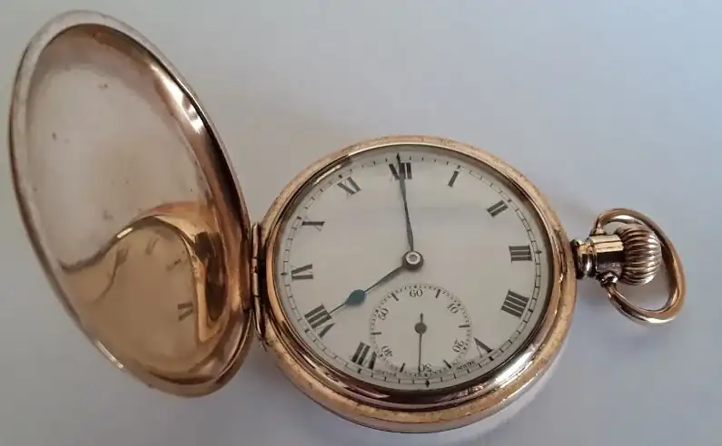

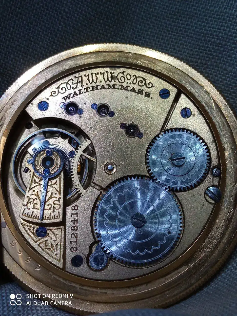

Hola.
Hace tiempo que mi padre me regaló este reloj que hacía mucho tiempo que no usaba, y que yo tampoco he usado. Ahora que me estoy introduciendo en este mundillo de la relojería, quisiera profundizar un poco más en él. He leído varios hilos en los que se habla de esta firma, pero no tengo muy claro algunas cuestiones, que los entendidos como vosotros seguro que sí las tenéis. Por ejemplo, es original o por el contrario se trata de una copia suiza de las que he leído que hubo, y cual fue su año de fabricación (me pareció ver que estaría entre 1890 y 1920).
Gracias por vuestras aportaciones, cualesquiera que sean.

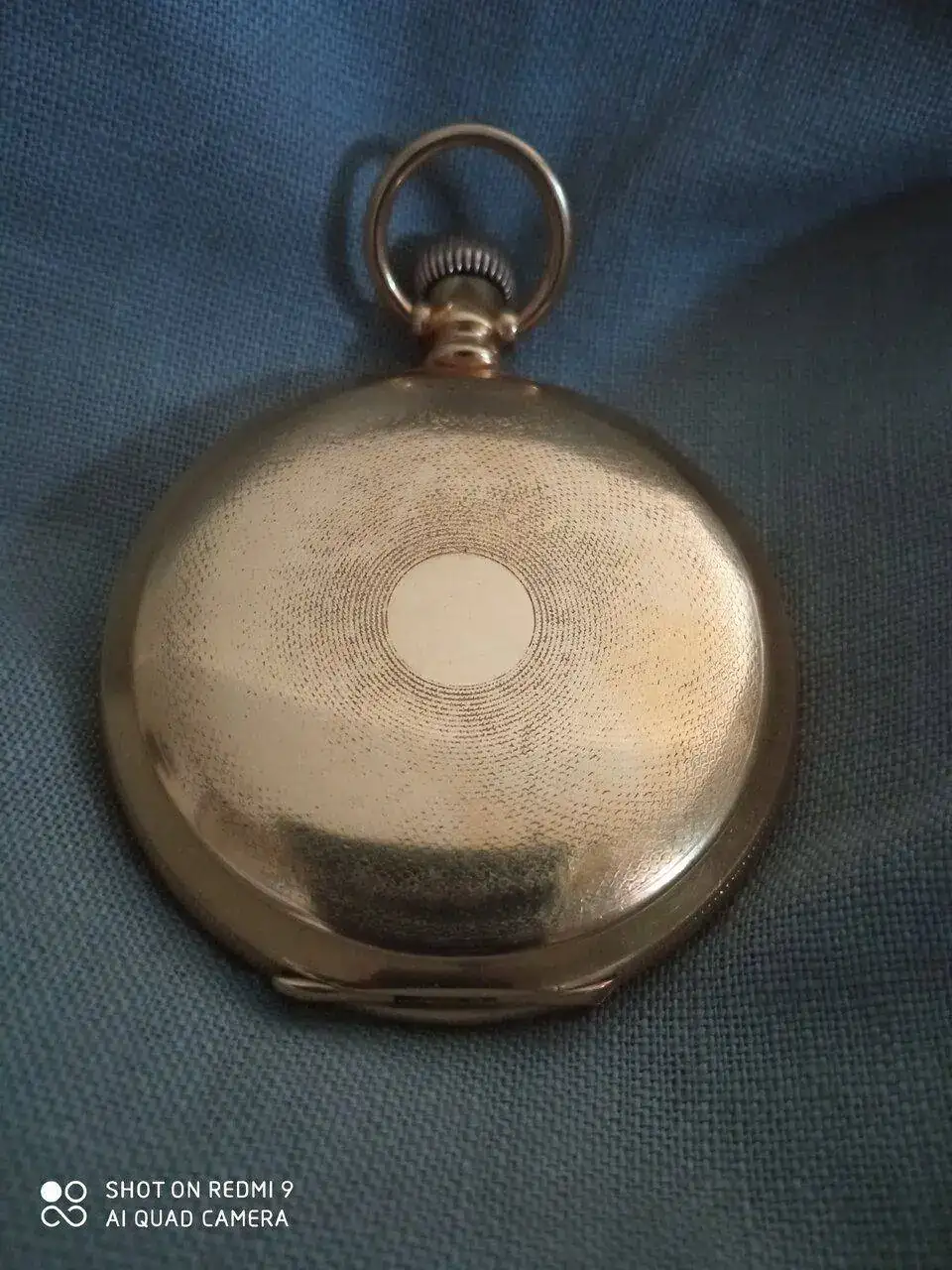

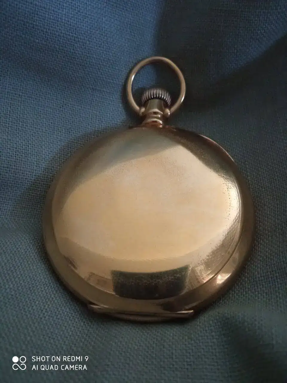

Preguntaros también sobre varias fechas, grabadas a mano, en algunas de sus tapas, la más antigua de 1920. ¿Pueden ser realizadas por el relojero que le hacía el mantenimiento? Deciros también que el reloj funciona.
SI. Era la costumbre. Así identificaban su anterior servicio.
Vigilant / Doublé Or (in Raute)'
Gehäuse; La Chaux-de-Fonds, Schweiz; registriert am 15.6.1895​
New York, USA​

Entiendo por tu escrito, que la caja (Vigilant) es suiza, y el calibre (Waltham) es americano?
Entiendo que así es.
