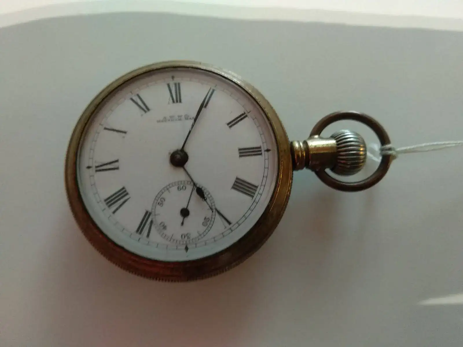

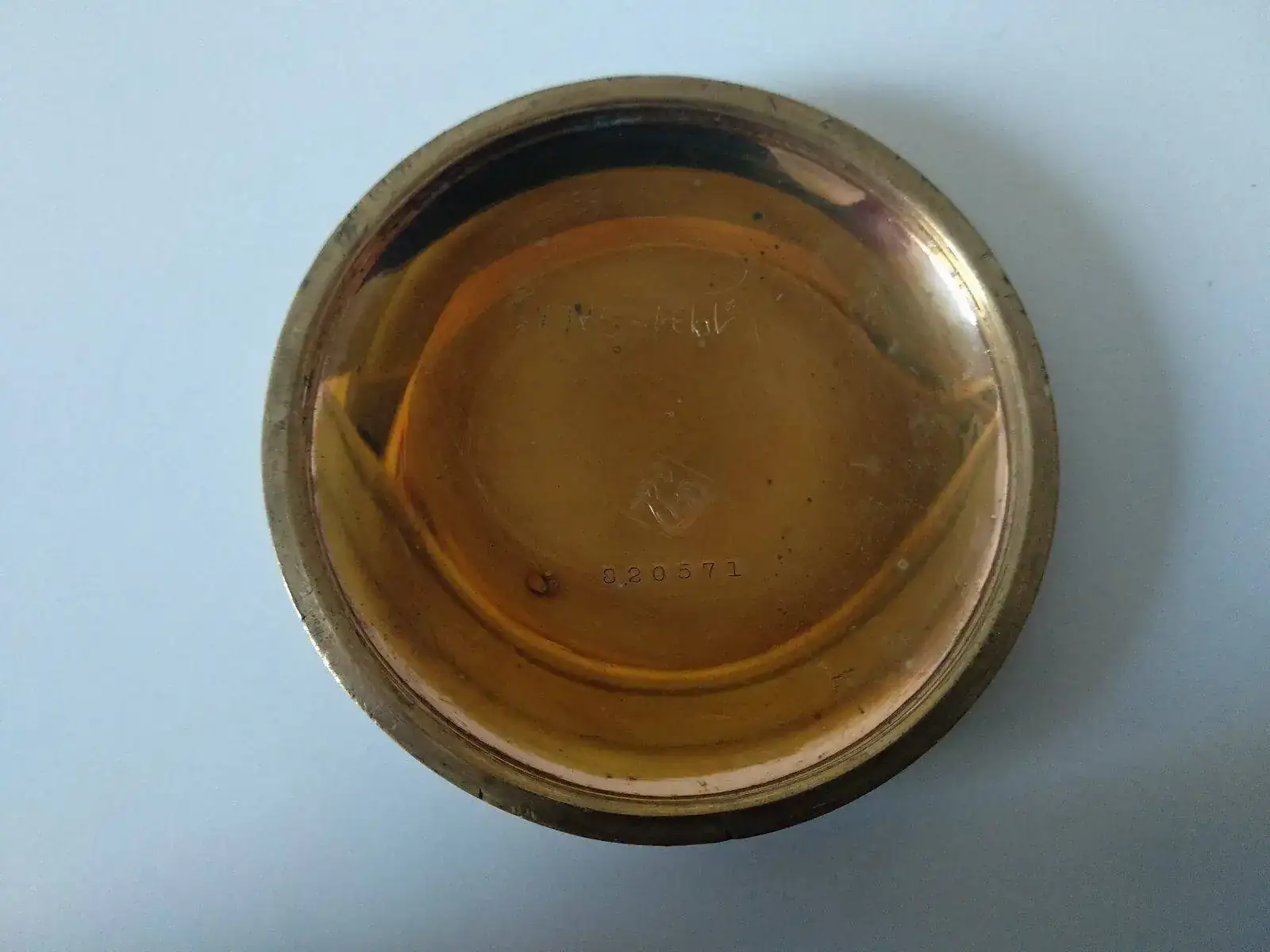

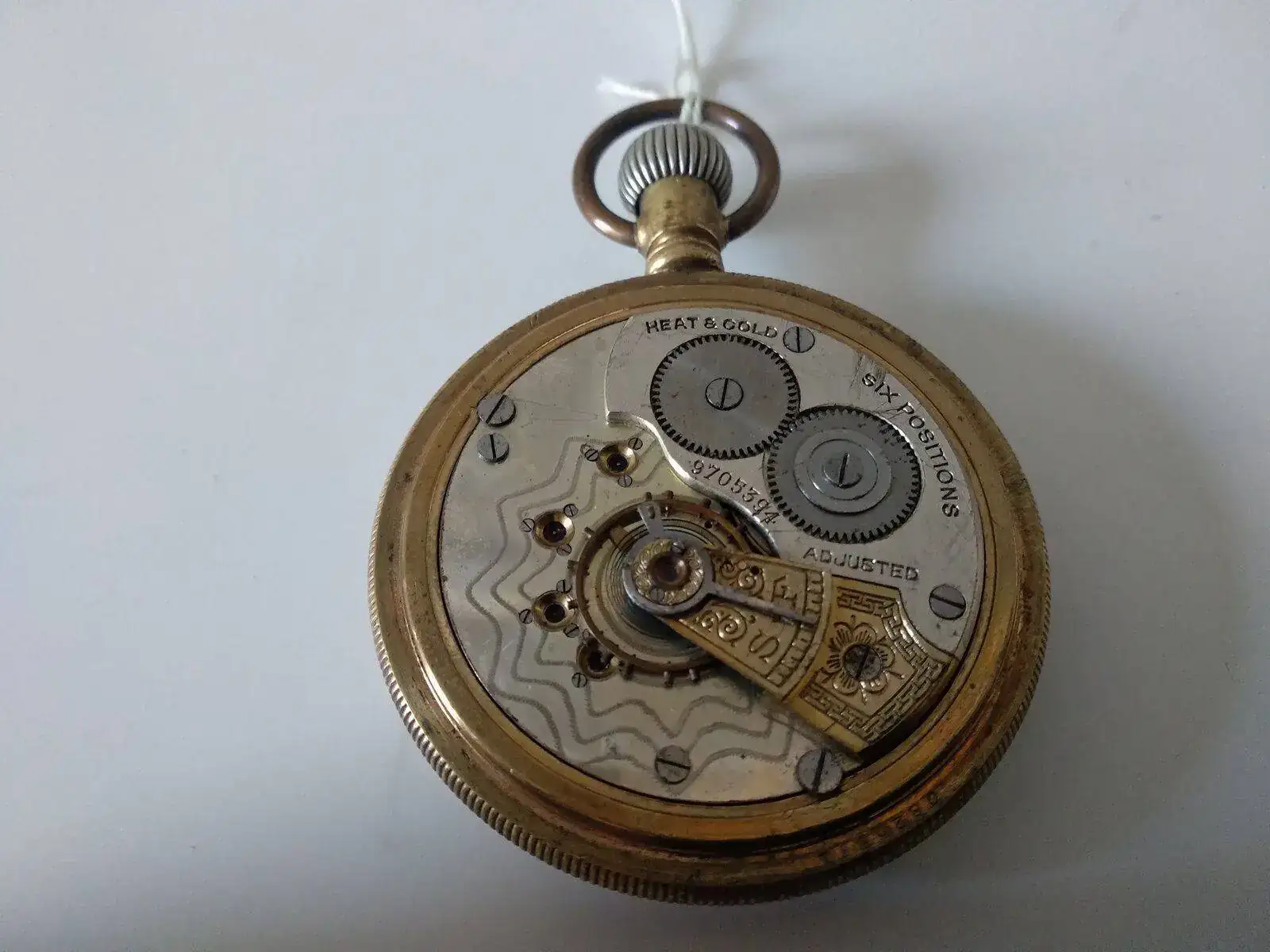

Entre los relojes de la colección de mi padre he encontrado este que para mí ha sido una sorpresa. Es el primero que tiene las tapas roscadas y el sistema de puesta a hora por una palanca en la parte de la esfera. Menos mal que mi padre lo había apuntado en una etiqueta sinó no quiero imaginar el desastre. No consigo identificar el calibre y por eso pido ayuda en este foro de verdaderos especialistas. Consultando diferentes hilos del foro he visto que puedo saber el modelo de calibre por su num de registro 9705394. Según consulta en la base de datos de waltham tendría que ser un modelo 610 de 1899 pero la imagen no coincide con el de mi reloj. El num de caja es 820581. Así mismo la tapa tiene una marca de un brazo con un martillo y la manga de camisa doblada. También lleva una inscripción 1931 SALAS que según he aprendido en este foro és el relojero que le hacía el mantenimiento. El reloj funciona. La aguja de los segundos se ha salido de su eje. Pongo unas fotos y espero sus comentarios. Muchas gracias.

hola Gregori60, este calibre entiendo que no es Waltham, sino
Heat & Cold (mit Pferd)​
E. Howard Watch and Clock Co. ​
Kleinuhren; Boston (MA), USA; registriert am 23.8.1887​
Muchas gracias. Yo creía que Heat and cold era algún tipo de ajuste de temperatura no la marca del calibre.
A mi sinceramente me parece un Swissfake o en nuestro idioma una falsificación imitando el estilo americano para ser vendida en ese mercado
Muy interesante. Si no lo entiendo mal el reloj puede ser suizo imitando los americanos para ser vendido en el mercado EEUU? Y sobre la caja y su sello. Sólo he encontrado una imagen parecida pero es para cajas de plata y no coincide con las fechas
James P. Steele - Rochester, NY
JAMES P. STEELE - Rochester, NY
Active 1838-1878.
Reacciones: miquel99
Buenas noches. Navegando por internet he encontrado que la caja lleva el sello de Keystone watch case Co.
A ver la esfera parece original de Waltham, las cajas se vendían sin movimiento por norma general y solo el calibre parece espurio, es decir, es posible que lo montasen en aquella época (aunque llevaban diales diferentes siempre aludiendo al ferrocarril) o lo más normal es que alguien lo adaptase ya en una época más moderna. Estos calibres eran de muy baja calidad con rubís falsos, etc.. pero no por ello dejan de ser interesantes (son parte de la historia) hay mucha gente que los colecciona y con un buen mantenimiento pueden funcionar perfectamente.
Si, creo que teneis razon. Tiene toda la pinta de ser un fake suizo con una esfera waltham adaptada, o quien sabe, incluso la esfera tambien es compatible con ese movimiento.
Muchas gracias por sus aportaciones. El reloj funciona. La última revisión marcada es de 1930. La calidad de los materiales, aunque sea una copia, debía ser buena ya que por lo menos tiene 91 años
