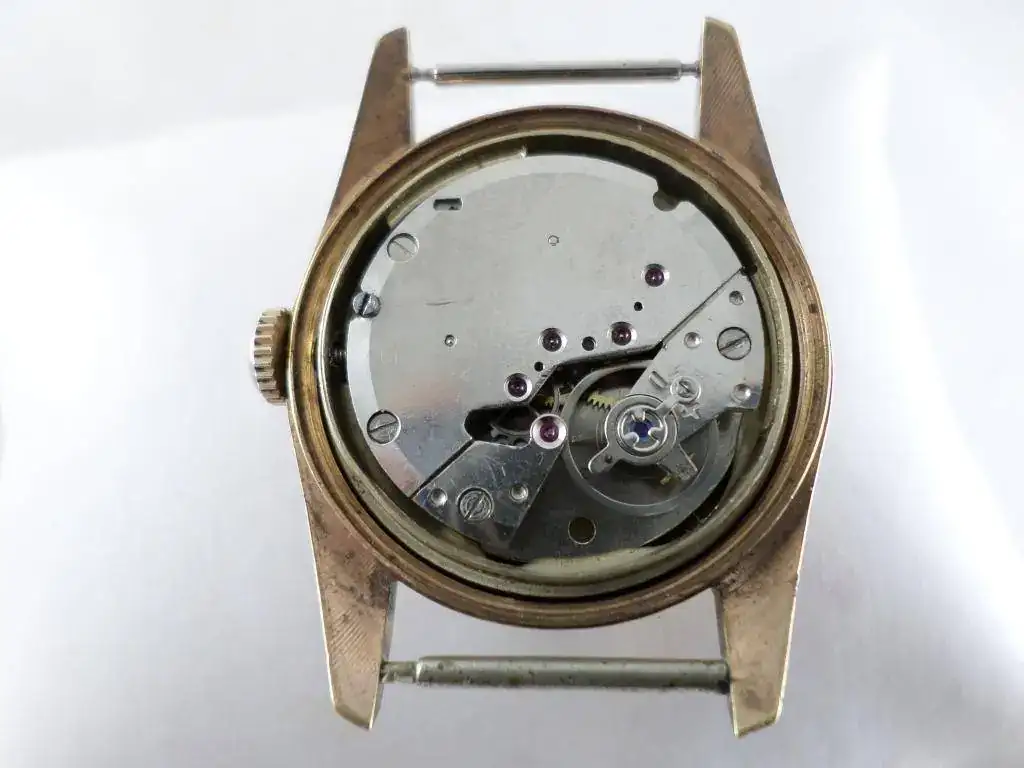

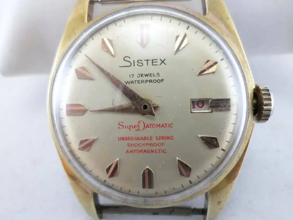

Señores del foro, hace un tiempo que estoy suscrito a este distinguido grupo de aficionados y profesionales de la relojería.
Soy de Argentina y es la primera vez que escribo, si bien sigo con atención sus opiniones aprendiendo mucho de los que saben, en esta oportunidad recurro a Uds. Para que me digan que saben de este reloj Sistex (adjunto fotos) sería invalorable cualquier dato y/o historia u origen del mismo. Por lo que pude revisar no tiene marcas de origen de fabricación, como tampoco puedo ver un número de calibre. Saludos y muchas gracias!
    24,8 KB · Visitas: 493
    27,8 KB · Visitas: 364
Hola Ww. Bienvenido.

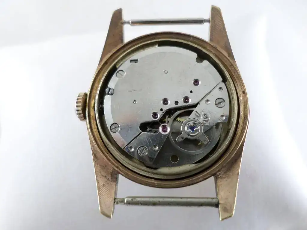

Sistex perteneció a la empresa cattin. Y supongo que el calibre es un cattin de escape de clavijas con algunos rubíes que le suben un poco el caché al barato mecanismo.
Es curioso observar esta esfera donde comprobamos las retahíla de palabros que grafiaban en este tipo de relojes y que a mi me sirven para intuir los calibres que montan estos relojes nada más ver la esfera.
No es una pieza valiosa en cuanto a su mecanismo y valor económico pero si como pieza de colección, si te gustan este tipo de relojes. Y si funciona todavía aun más.
Enhorabuena
buen día. VICENTE lo ha dicho casi todo.

[TD="bgcolor: #FFD2D2"][SIZE=+1]Cattin C54 (CLD)[/SIZE]
Características segundafecha debarrido
manual de viento: establecida por +/- 24 h Datos 11.5 '' ', Dm = Do = 25.95mmH = 6.5mmF = 2.1mm(placa base de espesor con módulo de fecha)T = 3.6mm15/17/21 joyasF = 18,000 A / Hde la reserva de 32h personal Equilibrio U2336 / U2337impulso pIN / dedo Stem W2459 resorte principal / batería Zf1397, 1,70 x 10,5 x 0,10 x 385mm Manos 1,50 x 1,00 x 0,20 mm Comentarios sobre los datos
[/TD]
[TD="width: 40%"]
Observaciones
Escape de la palanca de la clavija
Minuto indirecto, Embrague de fricción de la mano en el barril (tipo Roskopf)
Mecanismo sin resorte de la palanca de ajuste
El movimiento tiene 14 o 15 joyas funcionales, bastantes para un movimiento de la palanca de la clavija.
Otras joyas de color azul brillante son solo para mostrar:
si el pasador de impulso está hecho de acero en lugar de una joya, hay una joya entre los rodamientos de la 3ª y 4ª rueda, para lograr al menos 15 joyas (Fig. 1).
Además, 2 o 6 joyas para lograr 17 o 21 joyas se encuentran en una pequeña placa redonda, especialmente hecha para este propósito (Fig.4 abajo a la izquierda).
familia:
C54: -
C54 (CLD): fecha
Ejemplo, año: firma; dispositivo de choque
ca. 1955: 21 joyas, primavera inquebrantable, a prueba de golpes; Cattin (axial)
(3-4: sin módulo de fecha)[/TD]

No se me ocurre qué añadir a lo dicho por Vicente. Si acaso, que la máquina tiene todo el aspecto de ser desagradable de trabajar e incómoda de montar, por culpa de ese gran puente.
Estéticamente tampoco me convence: o tiene la corona demasiado grande, o el reloj es demasiado pequeño. Los índices me parecen toscos y sobredimensionados, y sin duda lo peor: el "superDatomatic", nombre estrafalario para referirse al fechador, lo encuentro forzadamente encajado al índice de las 3, que se puede observar que ha sido redondeado respecto a los de las 12, 6 y 9, para dar un poco de espacio al fechador.
En suma, un reloj tan deficiente por fuera como por dentro para mi gusto.
Yo seguiría buscando entre todos los miles que hay a la venta.
Poco que añadir, es sólo una curiosidad mas en el mundo de las máquinas del tiempo.
A ver declarar como reloj deficiente...
En la relojería del señor hay muchos a mi no me importaría tener un cattin en mi colección(eso si funcionando no quiero ni aflojar un tornillo).no todos tienen porque ser omegas.longines.rolex.
Yo en la mia hay algun rulha timex y no pasa nada. los relojes como los colores es mi opinion.
Dicho de un modo menos ruidoso, estoy seguro de que es posible encontrar relojes mejores por fuera y por dentro por el mismo dinero; sea cual sea la cantidad.
Si es tuyo disfrútalo, pero si no, yo pasaría. Sin segundero, con ese fechador de aquella manera y con tanta literatura en la esfera para rellenar su poca enjundia. Hasta parece que tiene los renglones torcidos.

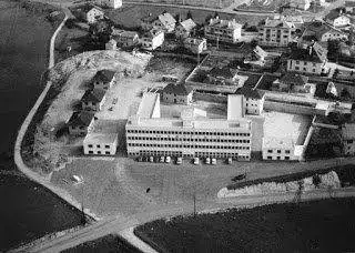

La nueva planta sale de la tierra en 1960 avenida Charles de Gaulle. El edificio se inaugurará el 13 de octubre de 1962 y tendrá capacidad para 360 empleados. Se lanza la aventura Cattin. La fabricación de Mortuacian, que dependía solo de unos pocos proveedores externos, ya que producía la mayoría de los componentes necesarios para la fabricación de sus relojes, experimentará un destino feliz e internacional vendiendo relojes baratos. Pero como todas las grandes aventuras de relojería de la Val de Morteau, la de los logros de Cattin que sacó su fuerza de su independencia mecánica, eventualmente desaparecerá en 1989, la fecha de la declaración de quiebra. Este baluarte de la relojería local, que parecía indestructible, en el que uno entró con la esperanza de permanecer allí hasta el final de su carrera, terminó por vacilar.

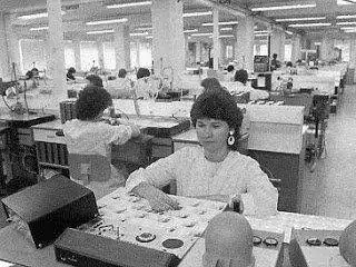

[TD]Cattin extrajo su fuerza del hecho de que la compañía era una fábrica. Casi todos los componentes de un reloj fueron fabricados en casa.[/TD]

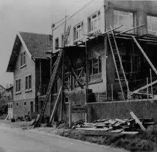

[TD]Arriba, la construcción del Hotel des Terrasses, rue de l'Helvétie. Fue allí donde Emile Cattin organizó sus primeros talleres a fines de la década de 1920, donde empleaba a 80 personas antes de mudarse a la nueva fábrica en 1962.
(Mi nota: la misma ubicación en 2013 se puede ver aquí en Google Street View ) .[/TD]

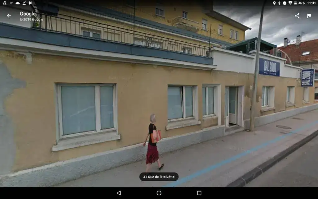

Adjunto el pantallazo al que repites de Google Streetnosecuantos.
