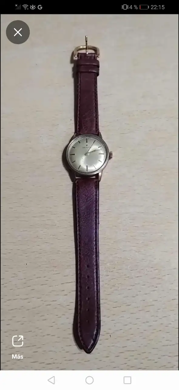

Buenas como están. De nuevo gracias por la oportunidad de poder pertenecer a este grupo.

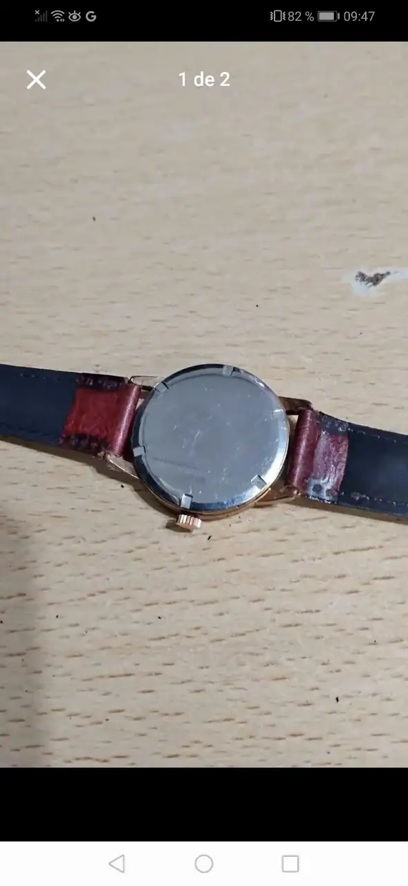

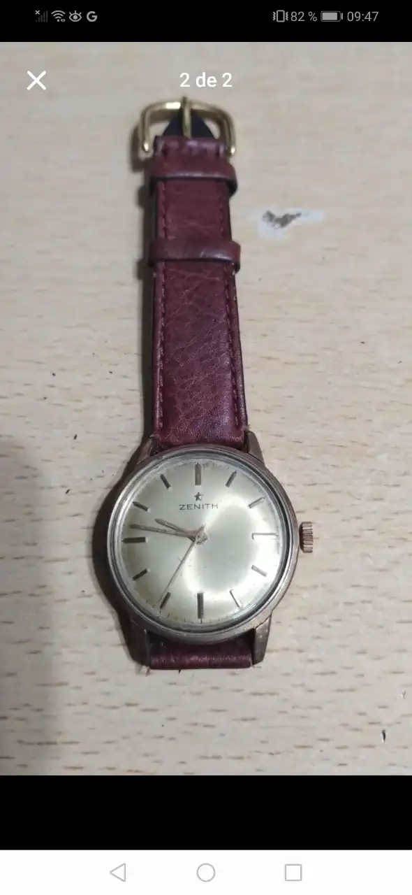

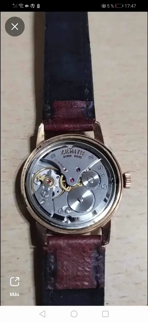

Otra marca que llama mucho mi atención es Zenith, incluso más que GP, tienen piezas de cuerda y automáticas muy hermosas y con calibres reconocido, a mi particularmente me encantan los relojes de cuerda. La cosa es que en argentina zenith es una marca un poco usual, no son tan vistos como otras marcas, hay pocos. Cuestión que encontré uno a un precio que puedo pagar, pero quisiera saber su opinión, el vendedor no había incluido fotos del calibre hasta que le pedí y me parece que sí es original de zenith. Abjunto fotos.
Sí es original, es el calibre 2562. Y la caja también parece original. Puedes pedirle al vendedor una foto del interior de la tapa para confirmarlo, ya que en este caso tiene que estar firmada seguro. La esfera podría estar restaurada, pero habría que ver una foto más grande y de mejor resolución.
Reacciones: jorgehernando, sergiowilde y Alf.blue
También me envió estos vídeos, me faltó pedirle fotos de la tapa y la corona... Tiene buena pinta por lo que veo.

No hay de qué compañero, encantado. El vídeo no termina de ser clarificador, pero sigo pensando que la esfera ha sido restaurada.

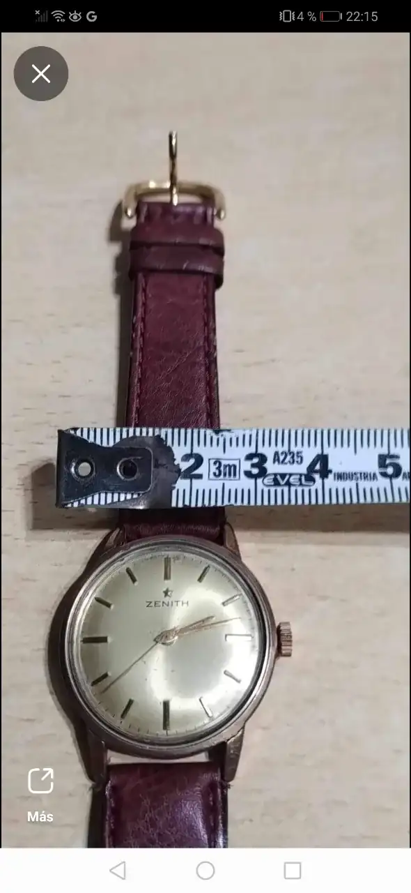

Ojo que es pequeñito, entre 30 y 35mm
Reacciones: yakokornecki y Alf.blue

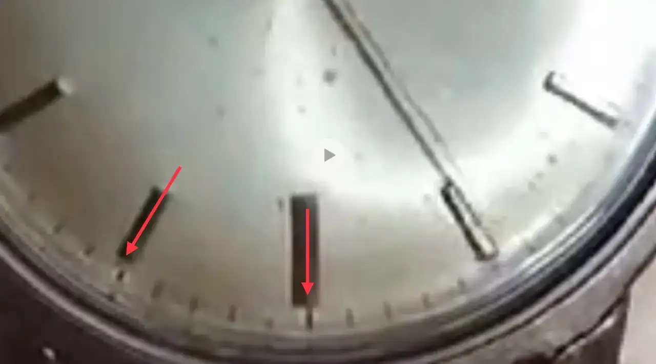

Como se puede identificar una esfera restaurada?

Sin ser un experto, lo primero que hago es buscar en la web imagenes de relojes similares y estudiar los detalles a ver encuentro coincidencias. Google Lens es una buena herramienta. Otra cosa a tener en cuenta es el estado del dial. Por ejemplo, si es un reloj antiguo, la caja se nota que ha tenido uso y el acabado del dial está impoluto, ahi hay algo para sospechar. Despues si la tinta del logo o de los indices está muy negra es mas que seguro que fue restaurada. Ejemplos de un vendedor de mercado libre que vende varios relojes con esfera restaurada:

Con respecto al reloj que mostrás, la esfera parece que esta OK pero no me convence la caja. La tapa trasera tiene el logo de Zenith? La corona creo que no es la original

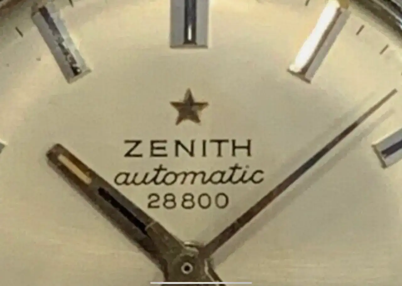

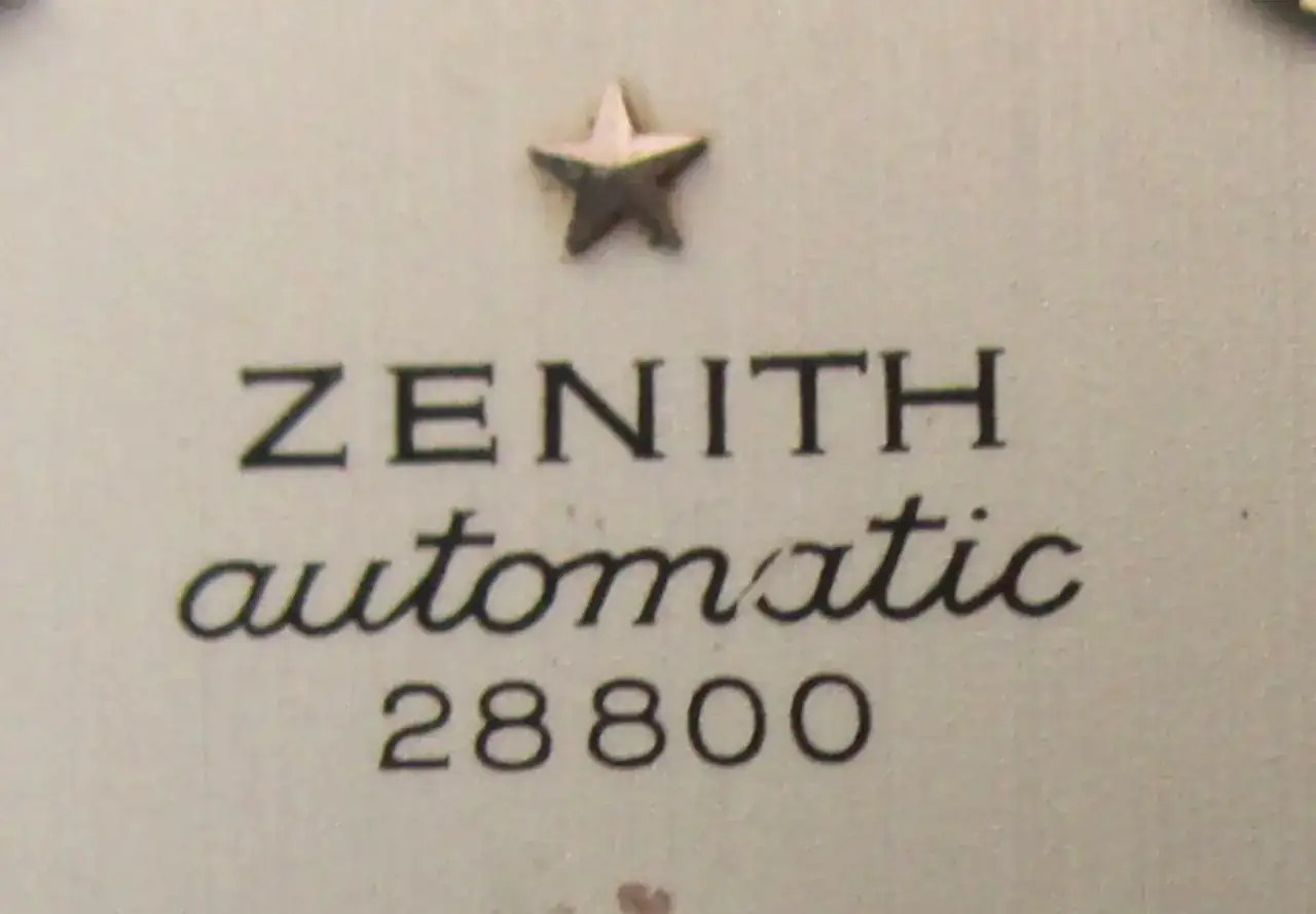

Generalmente, por las incoherencias que presenta la tampografía en la esfera. En este caso, la marca “ZENITH” la veo torcida y con las letras desalineadas, y con una grafía diferente a la utilizada en la época. Para que lo puedas comparar tú mismo.
También veo que las rayitas de los índices de minutos, son algunas de diferente longitud, y no coinciden con el centro de algunos índices de las horas.
Por lo que para mí, y basándome en las fotos y en el vídeo , la esfera está repintada.
Coincido con Kike, dios me libre lo contrario🤣🤣. Pero hay veces que el borde del plexi hace agrandar las rayitas de los segundos, un simple plexi con algún rayón hace parecer que la grafía está incompleta o movida.

Tienes toda la razón en lo que dices amigo, e incluso la distorsión de las propias fotos.
