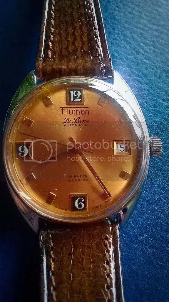

Hace tres años, poco antes de morir ella, mi abuela me regaló el reloj de mi abuelo (fallecido también hace ya casi 20 años). Se trata de un reloj automático, con remonte manual y de origen suizo. Por lo que he investigado y me contó mi madre, parece un reloj de "relojería" de los que se montaban a final de los 60 y principios de los 70 en relojerías de algunas ciudades, con fornituras suizas.
Os pongo unas fotos:

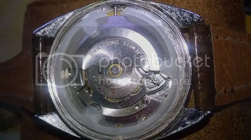

Hace un año lo mandé a un relojero para que me tratara la caja (es cromada y estaba bastante desgastada) con un baño de rodio. La verdad es que quedé bastante descontento: el baño es mejorable y además me devolvió el reloj transformado en un manual (la bata impide el movimiento libre de la masa oscilante para la carga automática) y con cierto movimiento del mecanismo dentro de la caja ("baila"). Esto fue porque sustituyó la bata original metálica por una de plástico, imagino que de otro reloj adaptada a este.
Foto del mecanismo con la bata "cutre":
Foto sin la bata:

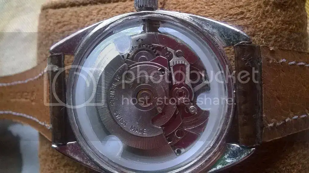

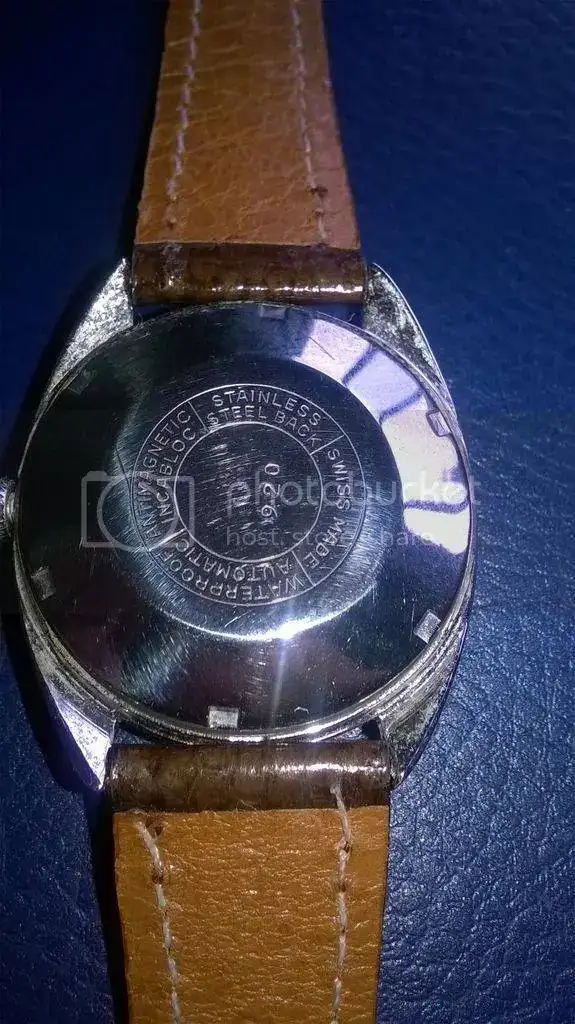

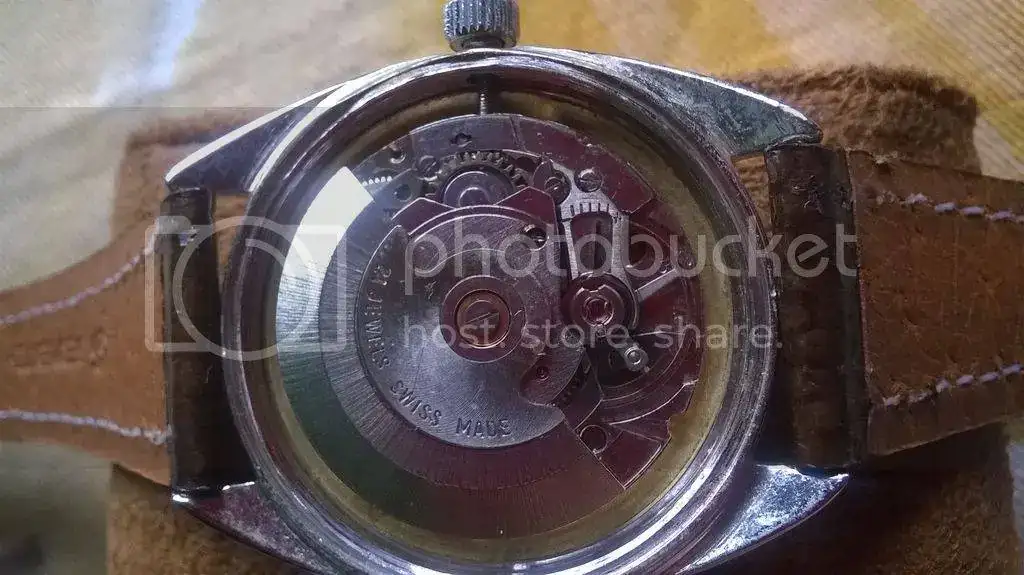

Y, ya de paso, ¿alguna pista sobre el tipo de movimiento que lleva (solo por curiosidad)? Pongo alguna foto más:

Hola amigo, el movimiento es un Eta 2752, muy buen movimiento del que no has de tener problemas en encontrar fornitura.
El desaguisado que te prepararon por suerte es sencillo de corregir, ve a cualquier otro relojero que te ponga una bata metálica y que te sujete la maquinaria con sus correspondientes tornillos (dos).

Una faena / chapuza te ha hecho ese individuo , pero tiene solución , como te ha dicho el compañero Kali , es un buen movimiento (ETA 2752) fue muy usado y la fornitura es abundante.
Lamento lo que te ha pasado. Por experiencia se el cariño que uno le pone al reloj del abuelo, y por eso merece un trato mucho mejor que el recibido por el "ñapas" que te lo ha tratado de reparar.
Como dicen los compañeros, al ser un movimiento conocido podrás hallar las fornituras necesarias y acabarlo como es debido.

Buen día kali - Fernando; el calibre que usted dice es de un ETA manual. Creo que quizo decir 2772 y flia. y le erró a la tecla!!!
Fernando es muy fácil cometer este tipo de errores con los números de los calibres...pero seguro que ETA, es!!! jajaja
Recuerde mi máxima " yo nunca me equiboco"
Un abrazo, Luis desde Argentina
Hola Don Luis, efectivamente quise decir 2772, que es el mismo pero uno manual y otro automático, la familia de automaticos tuvo una producción entre 1968 y 1970 de 25.000.000
