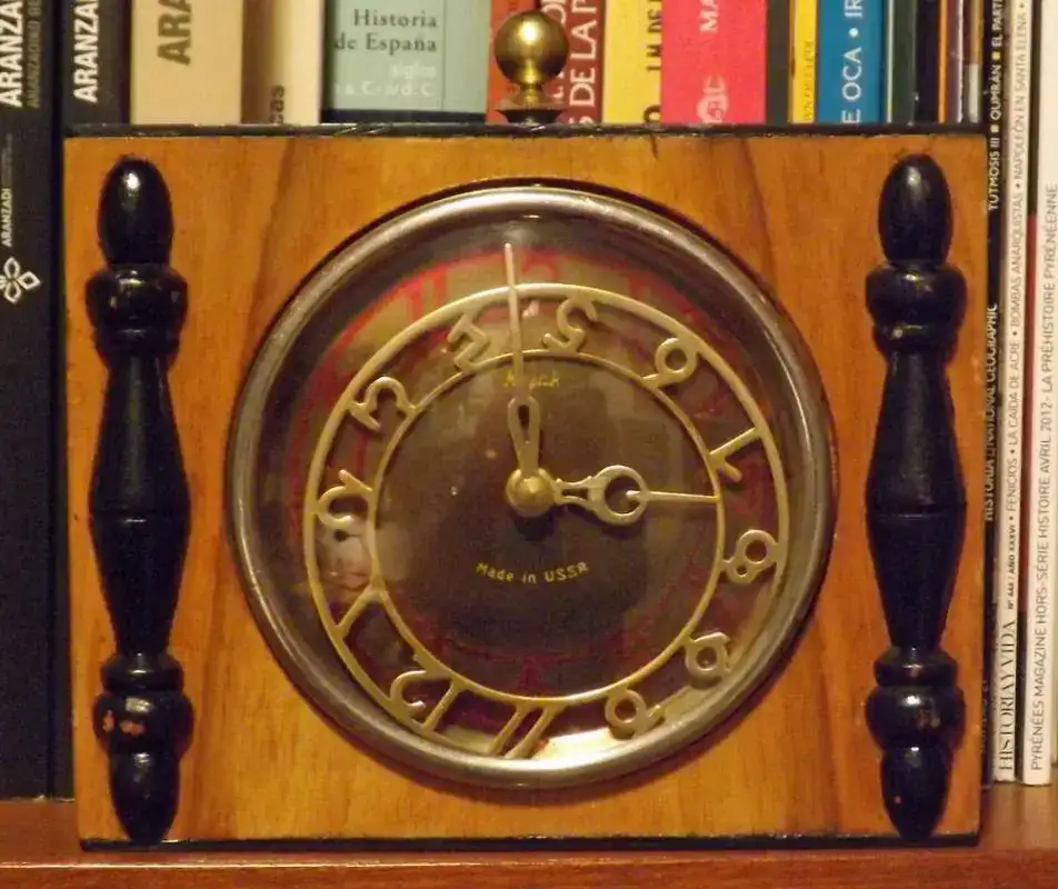

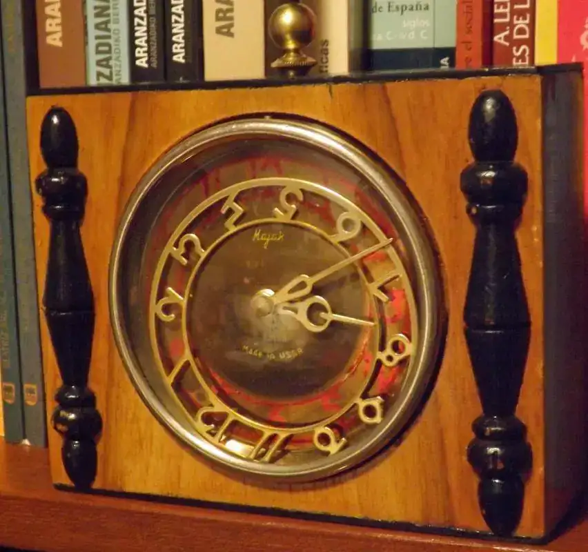

El otro día encontré este reloj que me pareció curioso.
Me parece de los años 60 y creo que se fabricaban en Moscú. Mide 17 por 13 cm. y funciona, vamos funcionaría si las agujas no se trabasen en los números de la esfera, que se han desprendido.
Es conocida por vosotros esta marca?

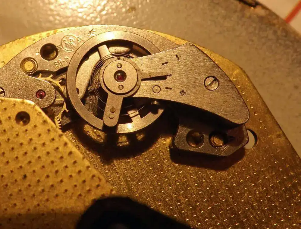

Es un reloj muy interesante que merece un desmontaje, reposicionado y pegado de ese particular dial de latón: una especie de corona con los índices troquelados; pienso que con un Araldit de dos componentes, la cantidad justa de pegamento para que no sobresalga de la parte adherida a su base y un poco de maña se puede dejar ese conjunto en su sitio, con lo cual voilà..., y a lo mejor la máquina marcha perfectamente sin tropezones... Saludos
Hola Martin, las marcas de la máquina dicen que es un Wostok, fabricado en el 89, aparentemente tiene suelto el disco de las horas en la esfera, no pienso que sea muy difícil repararlo, ya sea por delante directamente o sacando maquina y esfera por atrás. Un saludo

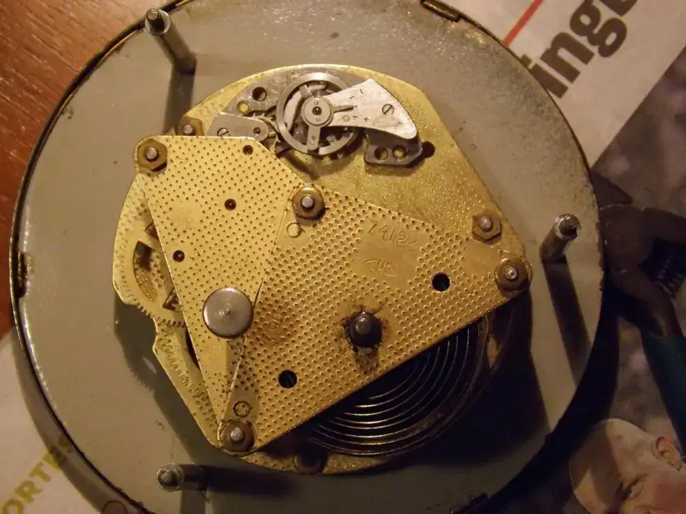

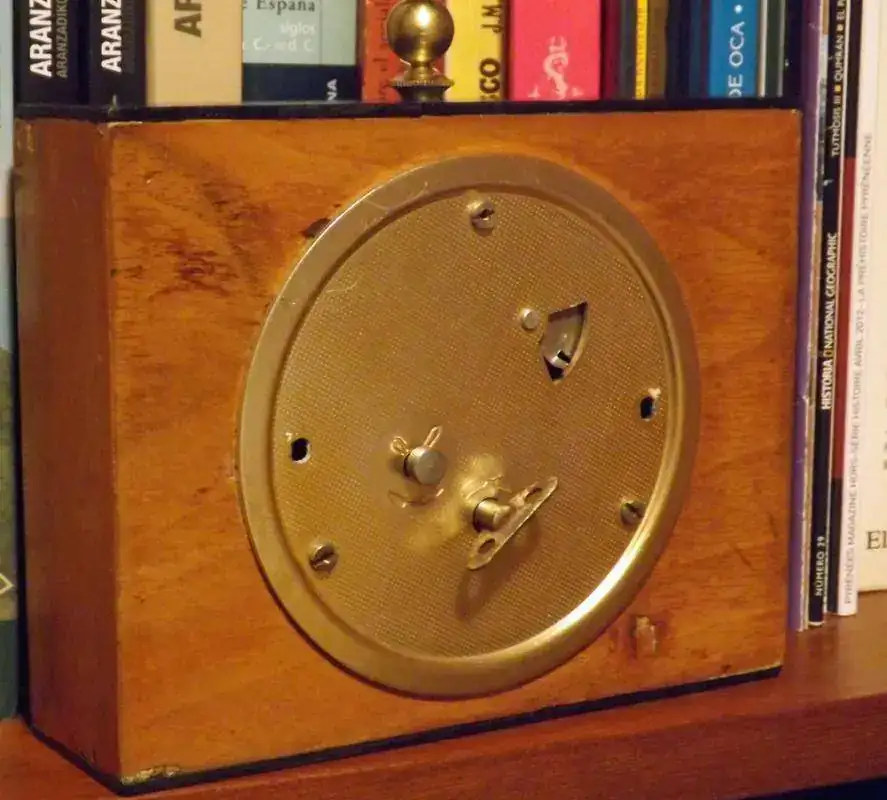

El mecanismo sale por delante, quitando los tornillos de la tapa trasera. en los relojes "soviéticos" la fecha 4-89 indica fabricado en el "cuarto trimestre" de 1989. No obstante ese mecanismo es mucho mas antiguo y además muy fiable. Si no tiene dañado el volante, yo te aconsejaría desmontarlo y limpiarlo y te durará bastantes años más. Solo debes tener mucho cuidado, repito mucho cuidado con la cuerda. Es muy potente, como veras quitándole la tapa trasera, y deberás descarcargarla antes de desmontar nada, Protegete con guantes y si es posible la cara ya que si salta te puede ocasionar mucho daño.
Tengo bastantes Majak con ese calibre y diferentes cajas y son relojes duros y fiables. El dial y los números como te ha comentado Tantdetemps no es un problema mayor.
