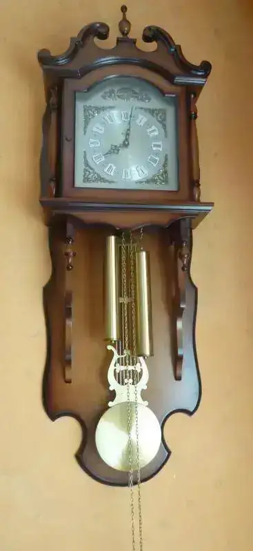

Os presento mi nueva adquisición, este reloj pesas con péndulo de lira que acabo de recibir y por él que os hice varias preguntas antes.
¿Qué os parece?
muy bueno. A disfrutarlo
Muchas gracias.

Muy elegante tu nuevo reloj, además de ser todo un clásico en relojería gruesa; aparte de que se le ve impecable en la foto.Ya nos contarás cómo te marcha y si te gusta la sonería que trae. Saludos y a disfrutarlo
Muchas gracias.
Por el estado que presenta espero no tener que aceitarlo.
Marcha de maravilla, aunque la sonería me parece un tanto "dulce", esperaba algo más dramático.
