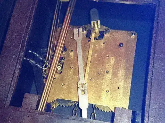

Hola a todos :)

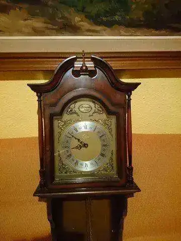

Tengo un Telcro de péndulo, regalado por mi tio, y todo lo que se es que pone 642 made in germany, en la maquinaria, y en el frontal, encima del reloj, pone Tempus fugit

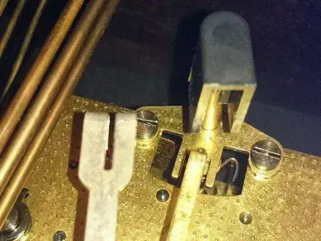

y me falta la suspensión y la sujeción superior:
¿Alguien puede ayudarme, que pieza es y donde comprarla?
Muchas gracias y saludos
Si tienes la vieja, no la tires, pues te servirá de muestra para que te den una igual.
Si la has tirado, coje la referencia de la platina trasera, y la pides con todos los detalles que ponga).
Saludos .
Cram.
No, no tengo la vieja y detrás pone 642 made in germany ¿donde puedo pedirla?
Haz lo siguiente: Llevate la foto con la numeración y las medidas de alto y ancho ( por supuesto Germani 642 ) Pues yo he reparado muchas pero no recuerdo la suspesión que lleva, pues siempre mido la vieja y comparo dentro del surtido que tengo en el taller.
Ya me diras algo.
