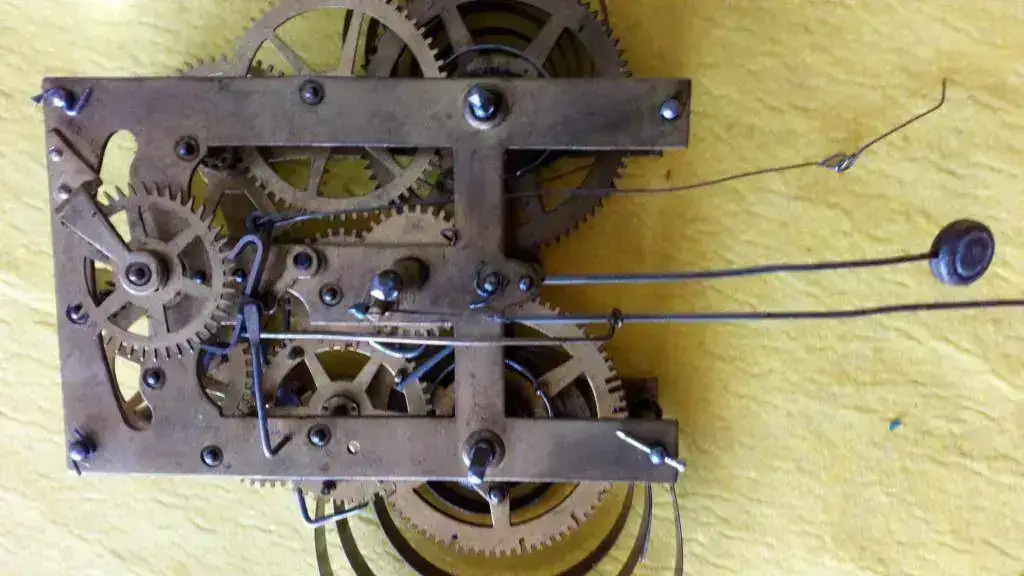

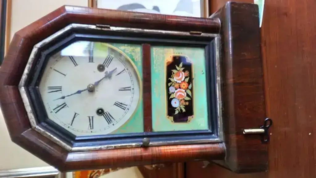

Hola he adquirido un reloj muy antiguo que estoy restaurando poco a poco, en el fondo de la caja el cartón casi desaparecido. Pero se lee claramente que se hizo en connecticut, en new haven y por os datos de gong ocho horas marcha 30 horas y cosas simpáticas al traducirlas no valido pa locomotoras ni steambouts que son los barcos de ruedas del missisipy. El caso es que repare los muebles reales el de soneria estaba roto a tres cm de la orejeta y tuve que destemplar etc una vez montado todo sorpresa, el gong no para hasta que acaba la cuerda, pero tiene u alambre fino que baja detrás del pendulo que hace que pare el gong lleva un peso colgado, por favor necesito ayuda, en apariencia no falta pieza alguna y la marcha es alucinante para los años que tiene. Envío fotos. Gracias y un saludo desde Gijon.

Todas las maquinas poseen en el eje de minutos el arranque y el paro de la soneria, incluyen ua estralla de 2 o 4 puntas, otras 2 o 4pivotes, esto hace que suba y deje caer una leva que arranca la melodia, haciendo un paso previo para preparar el arranque por medio del freno de aire, que coloca el pivote de la rueda en la leva, para que esta dispare la melodia en el momento que baja la leva, termina el ciclo cuando el pivote del freno de aire es trabado por la leva de la rueda contadora; si la leva de la rueda contadora no traba a esta al final de las campanadas, estas seguiran sonando hasta que se acabe el remonte

Hola:
El problema que tienes es frecuente en los relojes americanos, y se produce porque las últimas ruedas del sistema de sonería no están bien montadas. No es suficiente con que cada una esté en su sitio, sino que además deben engranar los dientes en una posición concreta, de tal forma que si no lo hacen así, se presenta ese problema.
Si sacas algunas fotos desde la parte superior de la máquina tomadas desde ángulos un poco diferentes se podrá ver qué sistema tiene para parar la sonería, pero generalmente desde el mismo eje sale una pieza que va a la rueda contadera y otra que se encarga de bloquear la sonería en otro engranaje y si ambos no están coordinados no se para, tal como le pasa al tuyo. Además estas dos piezas-alambres que salen desde este eje tienen que formar un determinado ángulo entre sí, y a veces este ángulo se ha modificado y tampoco funciona bien.
No te olvides de descargar completamente la tensión de los dos resortes antes de quitar los pasadores que unen las platinas para coordinar bien los citados engranajes. Como la estructura de las platinas es bastante enclenque, generalmente no es necesario soltar totalmente, basta con quitar los pasadores de la parte superior, pero esto depende de cada caso.
Para poder resolver este problema primero tienes que estudiar y comprender cómo funciona el sistema de sonería en ese reloj, y así te evitarás el trabajo y la desesperación de tener que realizar varias veces la coordinación de estos engranajes. Suerte y paciencia.

Hola buena noche, maquinas americanas que lo mejor es que busques un relojero que lo restaure, rectifique los desgastes y sincronize bien el sistema de campanas, este sistema de preparacion arranque y frenada es de experiencia y conocimiento dificil de transmitir aqui en teoria, es sencillo de sincronizar pero enseñando en la practica con un instructor, saludos.
Cuidado con esta maquina que no tiene barriletes, si la desarmas sin colocar abrazaderas a las cuerdas y primero descargar, se te dipara el rodamiento y se rompen las piezas.
Las cuerdas para ese reloj se consiguen nuevas, lo mejor reemplaza las dos.

Para estos casos donde no se sabe el funcionamiento exacto hay que tener paciencia con ayuda de los demás y unas fotos del mecanismo de la sonería, se puede resolver el problema con mayor facilidad.
Ánimos no hay que desesperarse saludos.
Gracias a todos por vuestra información, me temía algo parecido, no vale sólo con montarlas en orden la coordinación manda y eso me va llevar tiempo,saludos.
