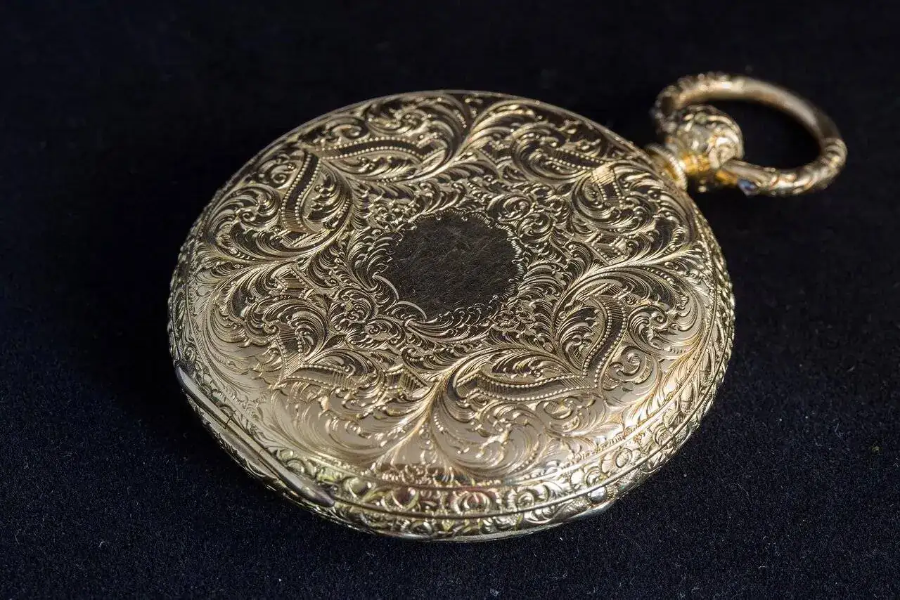

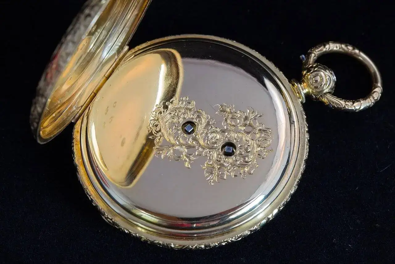

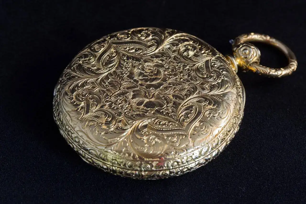

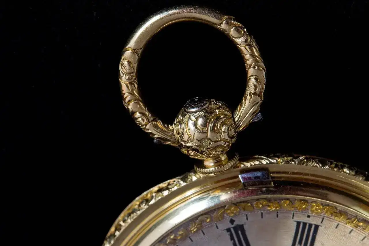

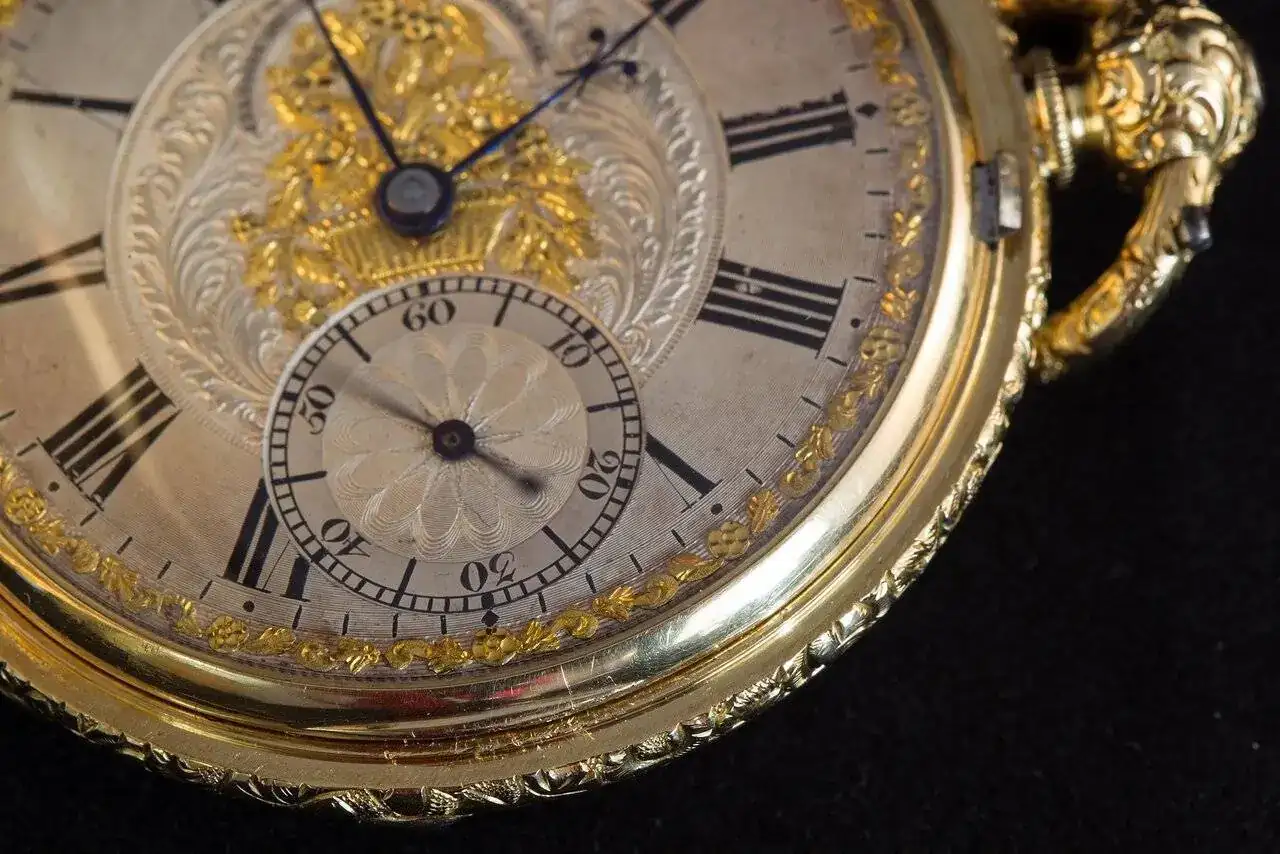

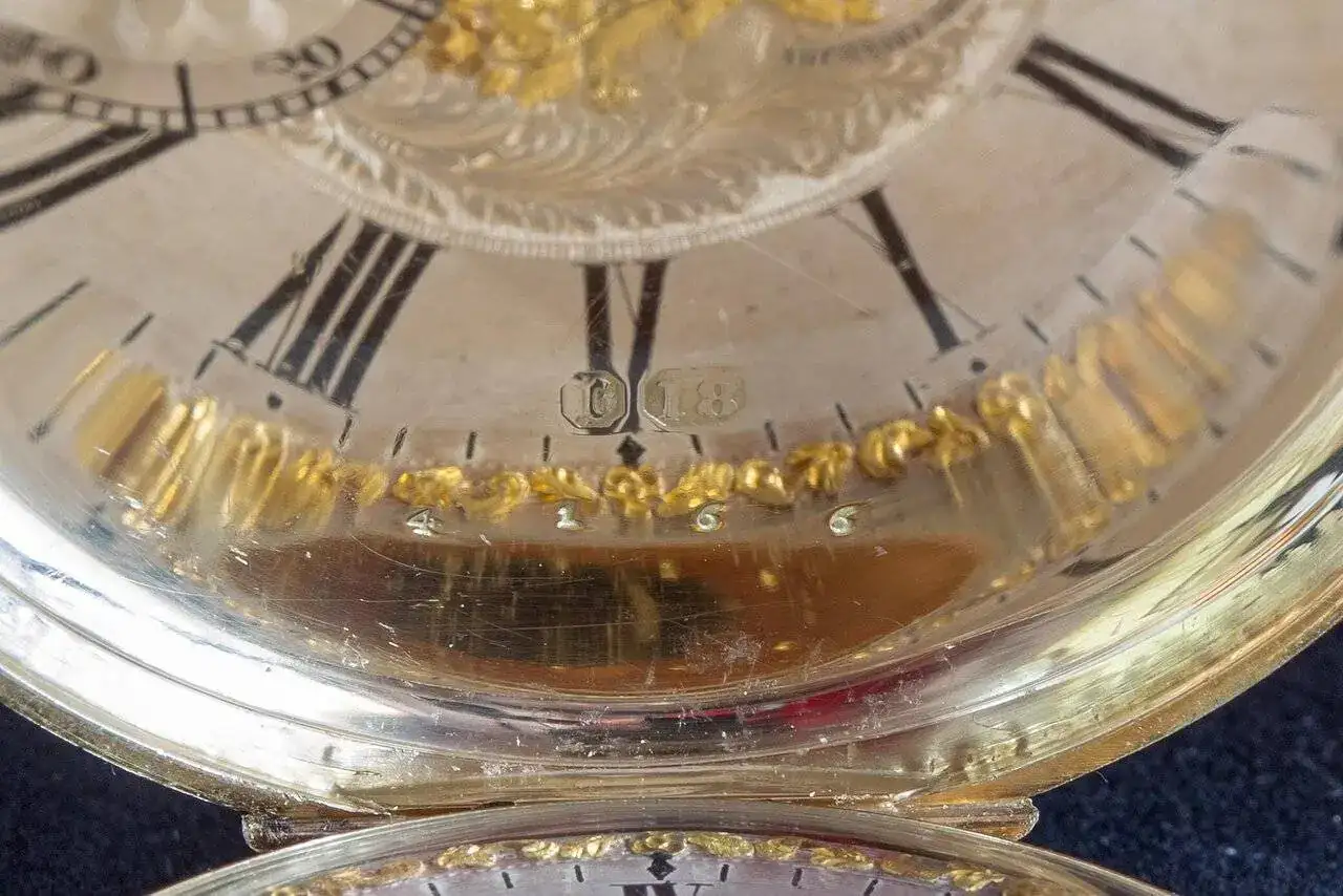

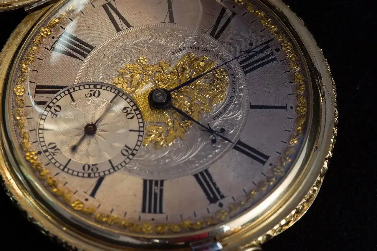

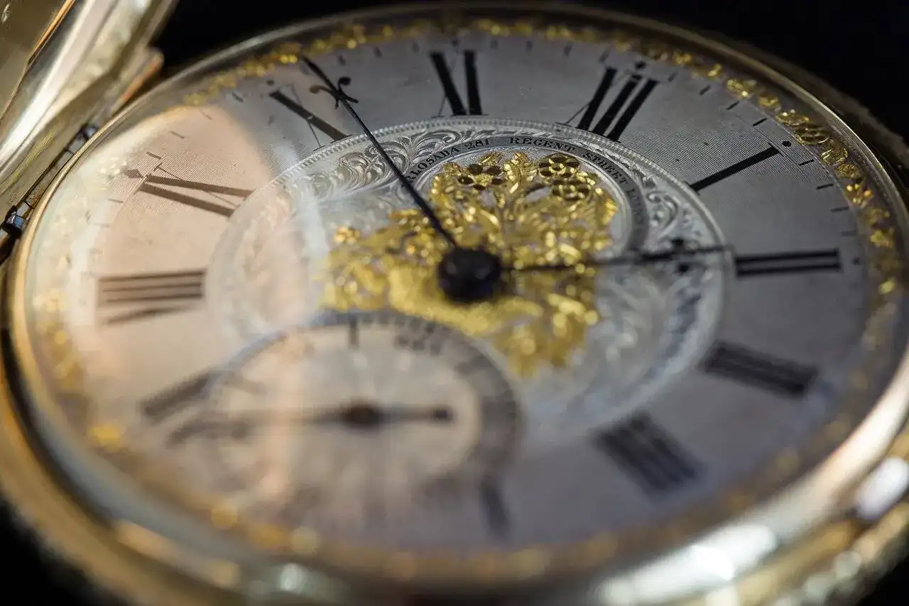

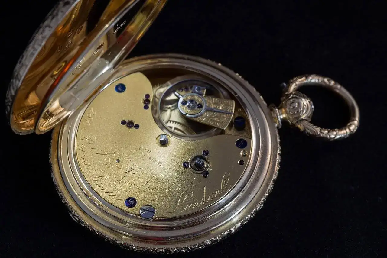

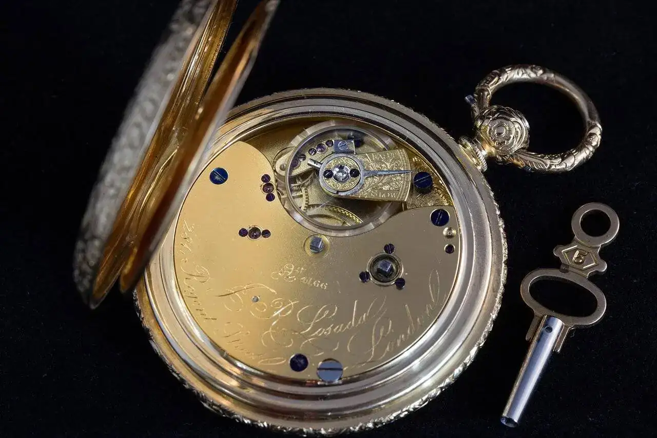

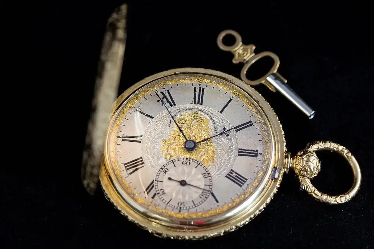

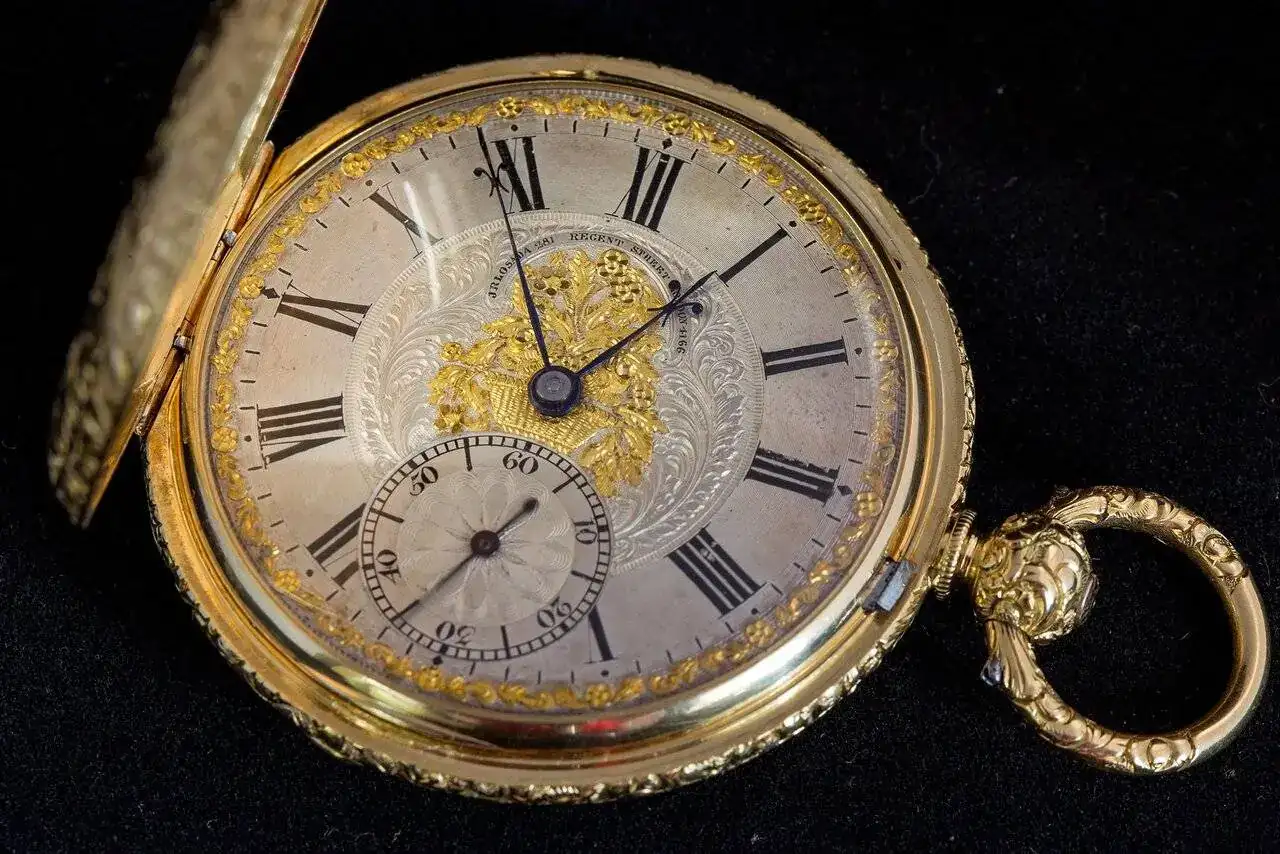

Buenas tardes, lo dije cuando lo presenté y lo vuelvo a repetir, soy un neofito en relojes de bolsillo (por si digo alguna tonteria), pero hace mas de 10 años cayó en mis manos esta joya (lo considero mas joya que reloj) y como se ha perdido el hilo, lo vuelvo a presentar, ya que creo que es una pieza digna de contemplar.

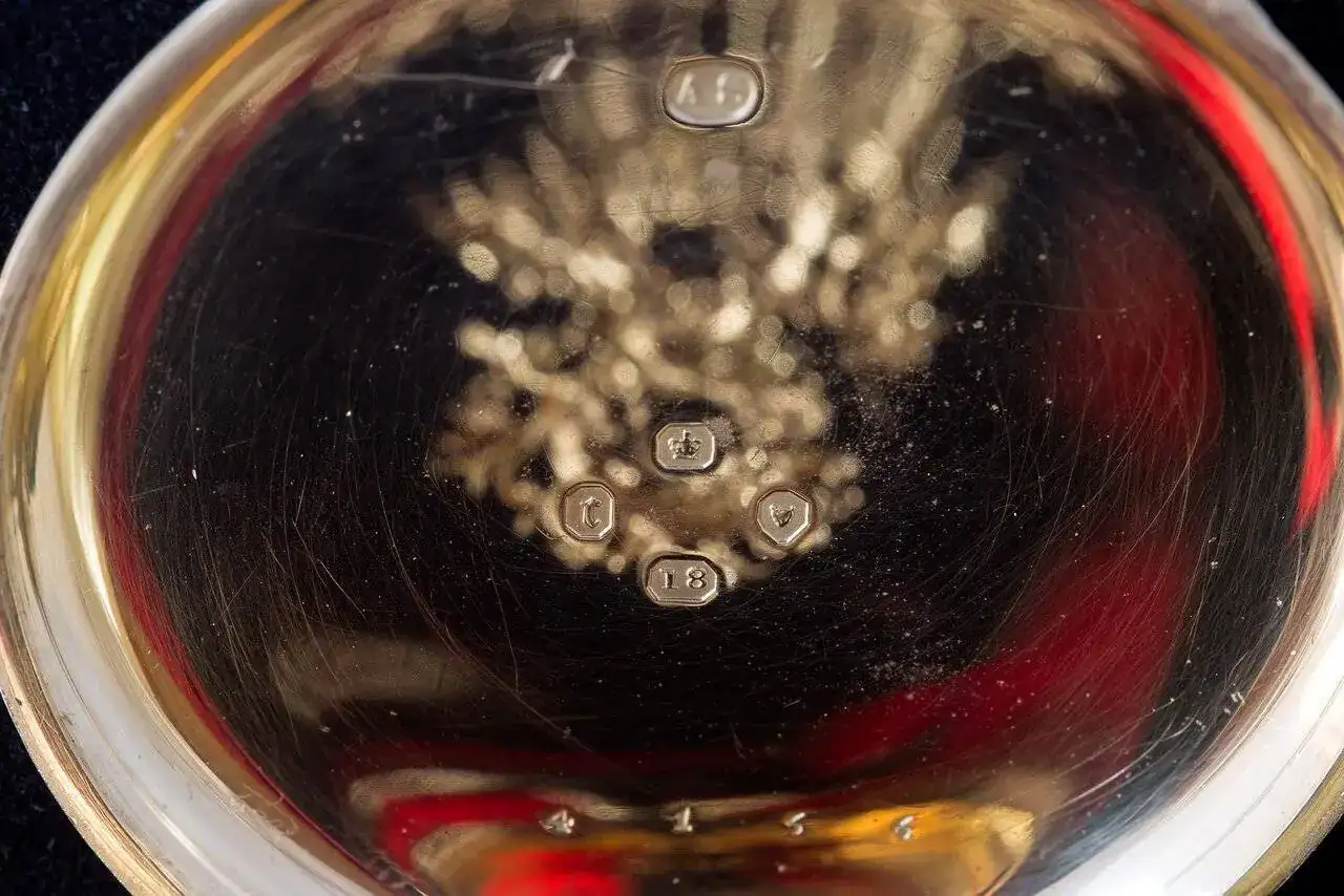

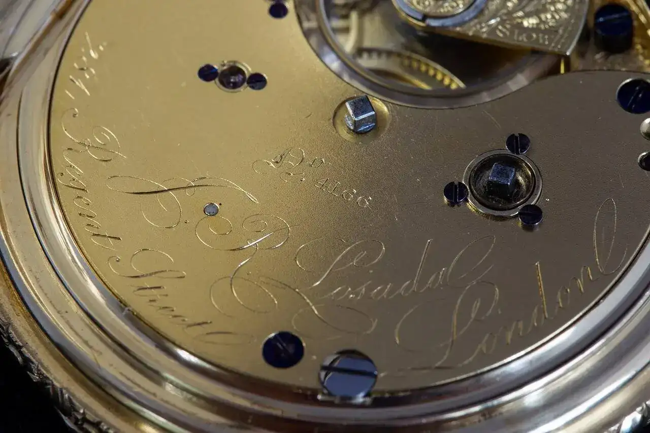

Pues eso, despues de contastar con fotografias, buscar por google e investigar un poco y comprar el libro que por aquel entonces todavia estaba disponible "José Rodríguez de Losada Vida y Obra" del ya desaparecido Roberto Moreno, llegue a la conclusión que podia ser una pieza interesante. Me mosqueó el perfecto estado para un reloj que segun los sellos, podia ser de 1858 (y han pasado nada menos que 166 años), pero todo indicaba que podia ser original.
Cuando colgué las fotos, algun compañero ya avanzó que podia ser totalmente original y cuando comparé con otros relojes que salian en el libro lo acabé confirmando. Llegué incluso a pasarle fotos a Roberto Moreno, cuando ya estaba muy delicado de salud y tuvo el detalle de contestarme alegando que nada hacia pensar que no fuera original.

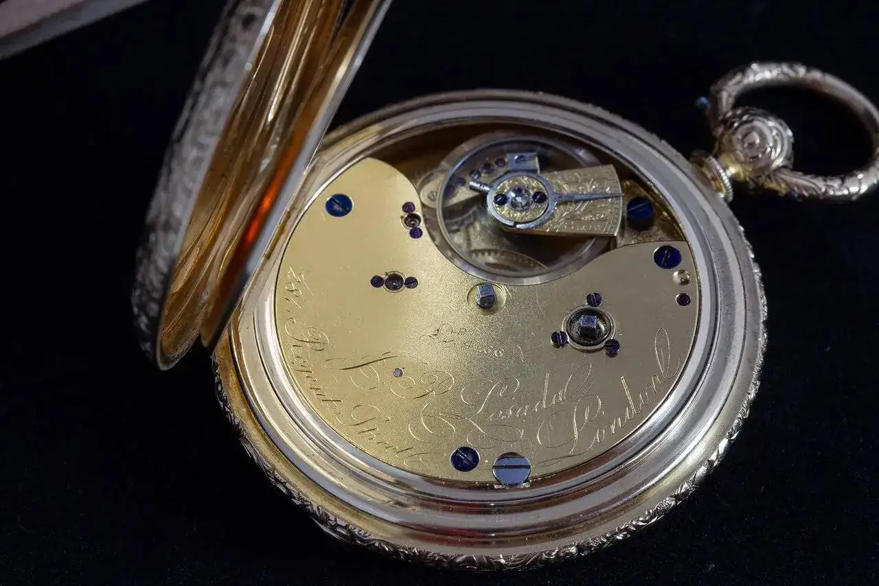

Al volver a repasar hoy las fotografias y el libro, veo que en un indice dode se recoge el inventario conocido o localizado en la documentación bibliográfica (el 4166 no figura en dicho indice, por lo que entiendo que al ser de colección particular, no estaba inventariado), veo que en el apartado "MAQUINA" la mayoria de relojes de bolsillo, pone "Sencilla" segun Moreno, porque "Reloj que únicamente dispone de movimiento, careciendo de cualquier tipo de soneria". Aunque el la siguiente columna los divide en Ancora, Duplex y Cronometro.

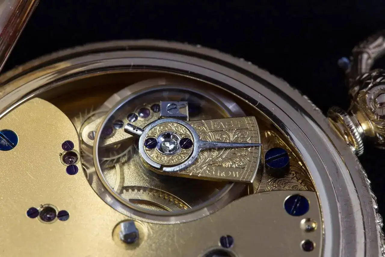

Con las fotografias que adjunto a ver si alguien puede confirmar de que tipo se trata el mio.
Pues nada, espero que disfruteis contemplando esta maravilla de joya y muchisimas gracias por leer hasta aquí.

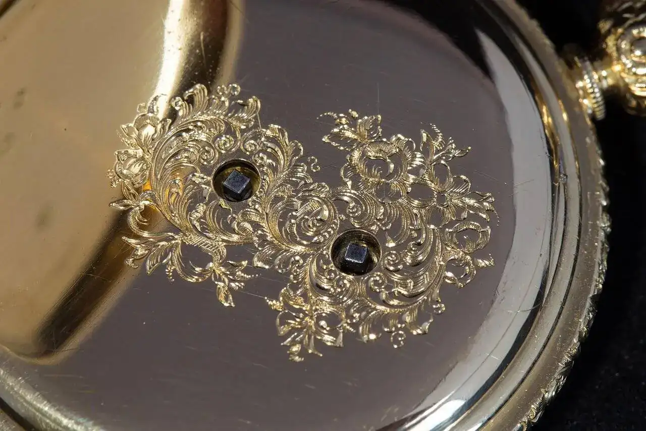

Amigo maravillado con el sonido y con esa preciosa decoración toda una joya, gracias por presentarlo✌🙂
Reacciones: Scarpia

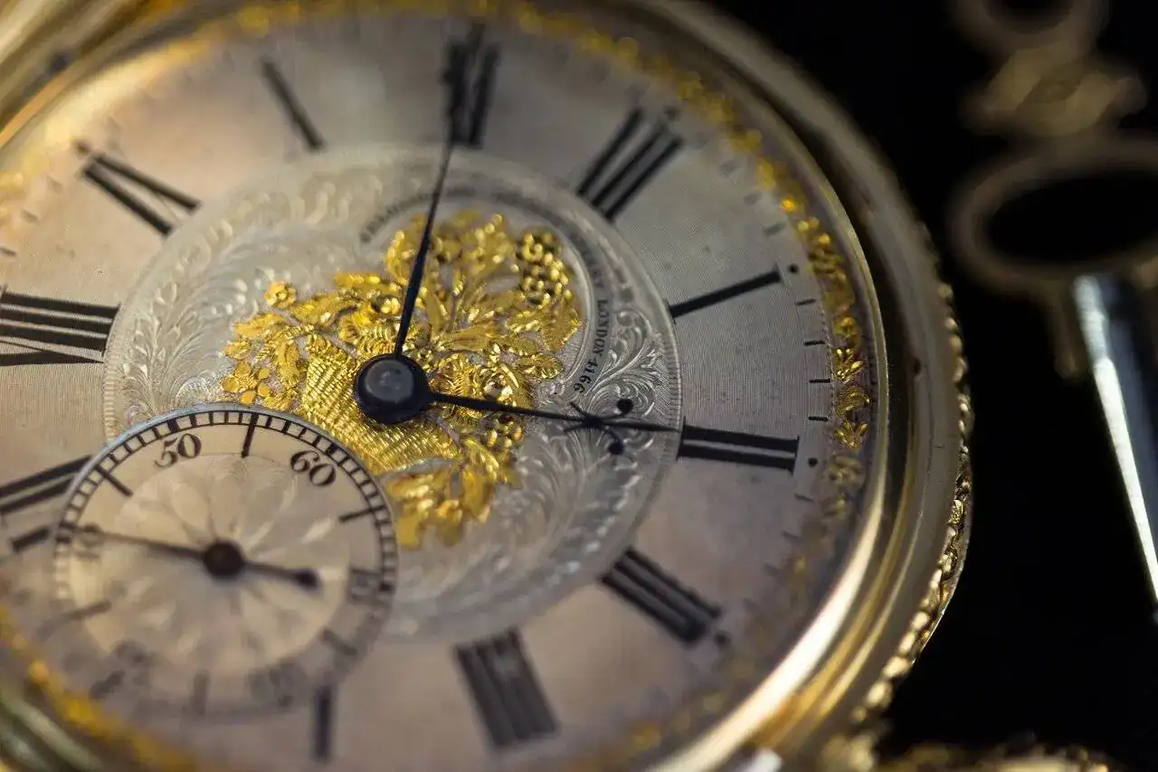

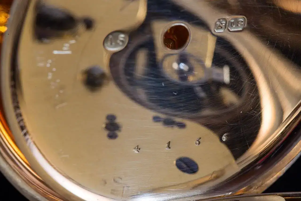

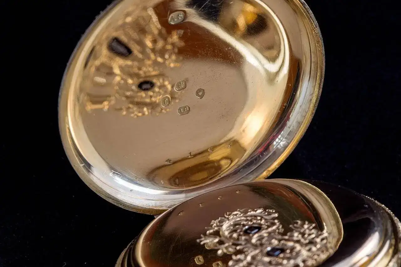

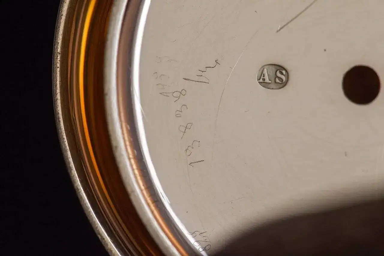

Siempre es digno de ver un reloj de Losada. Es un reloj interesante y muy bien manufacturado (de muy buena calidad). El reloj se conserva de manera magnífica (le falta la arandela del cuadradillo de las horas) y si, su fecha es de 1858 y el fabricante de la caja, posiblemente sea Arthur Sibley. El escape de tu reloj, es el típico de ancora inglesa de rodillo simple. El movimiento debe ser de 21 joyas. las agujas no se si son originales al mismo, aunque es muy posible que si y que el reloj se exportase a América, pero del tipo y gusto inglés si que no lo son. La esfera es de plata repujada en oro. Este tipo de esferas eran muy del gusto español o iberoamericano, lo que casaría con las agujas. Ten en cuenta que Losada no hizo enteramente el reloj, se sirvió de un movimiento en bruto y se finalizó en su taller, con muchísima calidad, como he mencionado al principio. Es un reloj magnífico compañero. Encontrar un estuche de la tienda de Losada puede ser misión imposible, pero nunca se sabe...

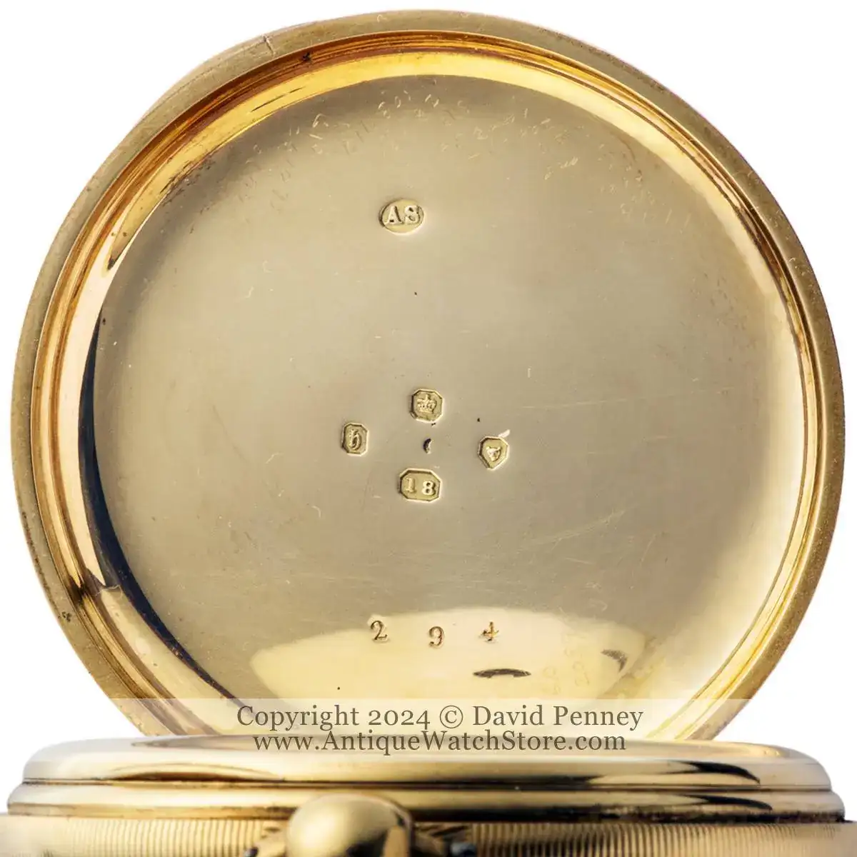

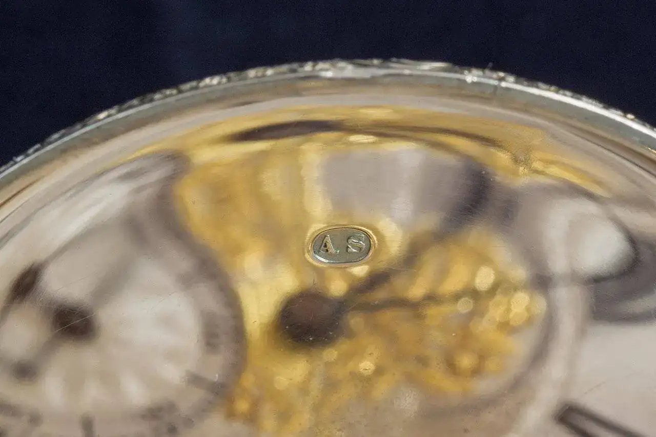

Un apunte, acabo de ver una caja de oro con el mismo sello (AS) atribuida a Alfred Sram y conociendo de donde proviene la información, lo más probable es que este sea el fabricante de la caja de tu reloj.
Reacciones: Scarpia y cesccat
De hecho, es Alfred Stram de 1856 en 12 Ashby Street Northampton Square Londres.
