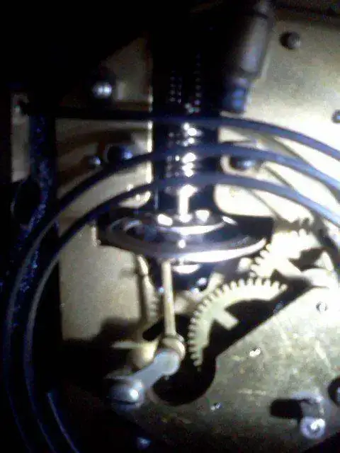

Hola a todos hace algun tiempo que no participo por falta de tiempo, alguine me podria ayudar en darme informacion sobre este modelo ?
gracias ,ah es un smiths

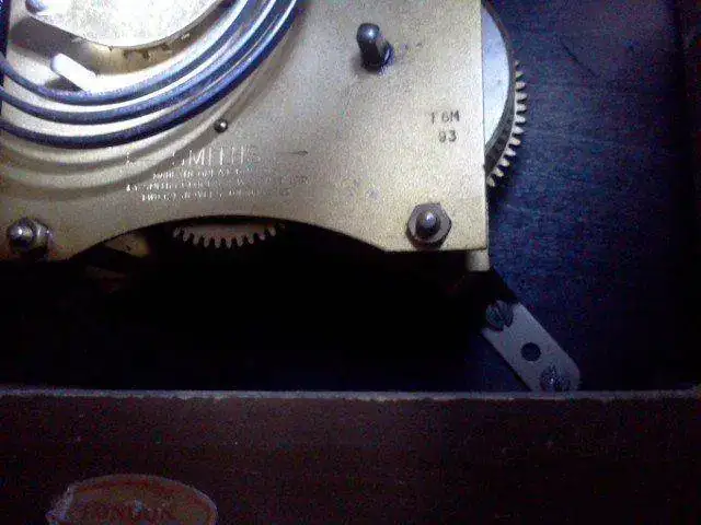

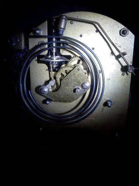

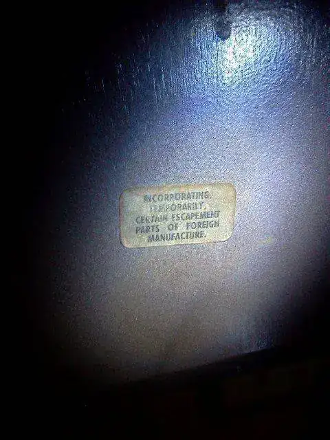

adjunto foto, perdón por la calidades
hola, me atreveria a decir que es un reloj ingles de los años 50, muy bonito por cierto, la maquinaria no la habia visto nunca. saludos.
Hola metrico, yo tengo un Smiths de los que llaman de chimenea que lleva una máquinaria como la tuya, pero el mio no
tiene sonería. Es con volante "flotante". Yo le hice al mío una limpieza a fondo y aceitado y marcha muy bien.
hola de nuevo, y gracias por contestar, me interesaría saber que años podria tener , ya que lo recibí recientemente y desconozco la historia de este modelo , por otro lado , suena extraordinario ,el único fallo es que las campanadas las da sobre los 5 minutos mas tarde, y eso que el reloj va bien de hora
saludos
agradezco cualquier ayuda, comentario,datos,ajustes etc etc
saludos de nuevo
Efectivamente como bien dice el Amigo Perisclesga es un volante flotante, exacto en su marcha, pero difícil de regular, el reloj yo lo haría más de los años 60.
Tu problema con los toques, bastará con aflojar la tuerca central que fija las agujas y ajustar la posición de la de los minutos para que coincida con los toques
La firma Smiths Clock's , Inglesa, de Londres, fundada en 1851, (Smith, en singular, creo también fué utilizado por la misma fábrica)
hola,gracias por la información,pensé que era mas antiguo, bueno 50 y tantos años tampoco esta mal,con respecto a las agujas creo que no se puede hacer? lleva eje cuadrado
