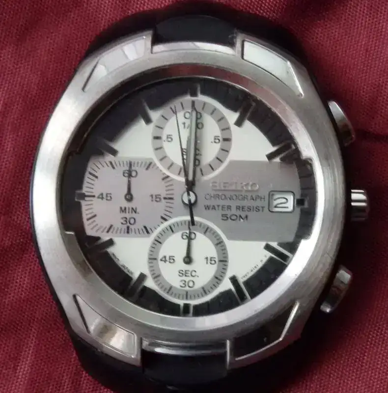

Os cuento he comprado recientemente un
reloj Seiko Cronografo calibre V657.
Le he puesto pila nueva he seguido las
instrucciones y todo bien hasta que llega
la hora de ponerlo en hora, pones la hora y
aprietas la corona a modo normal y las
manecillas no se mueven no funciona, aunque todas las demas funciones como el
cronografo .
Algun experto que me diga cual puede ser el problema ?
Gracias

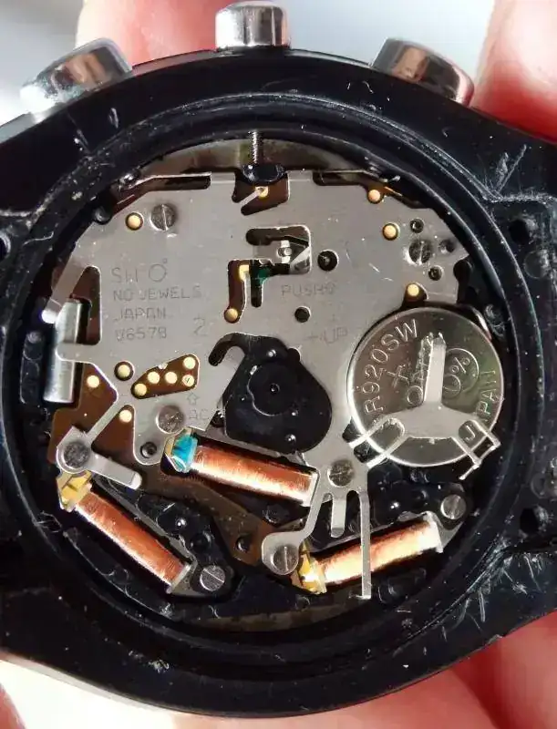

Has probado de hacer un AC ? Cuándo cambies la pila en ese reloj,con unas pinzas haces puente entre el pin donde dice AC (en dirección a la flechita) y la pletina del reloj o el positivo de la pila +. A ver si así funciona mejor.
Gracias......
Si lo hice al cambiar la pila, lo pone en las instrucciones de la tapa , pero nada se mueven un poco locamente las agujas pequeñas del cronometro no las grandes de la hora , y despues veulven a su sitio, y sigue sin funcionar
Gracias
Buenas tardes.
Gracias......
Tiene pinta entoces de tener averiado el sistema de motorcillos que mueve las agujas.
Eso pienso yo Gracias
