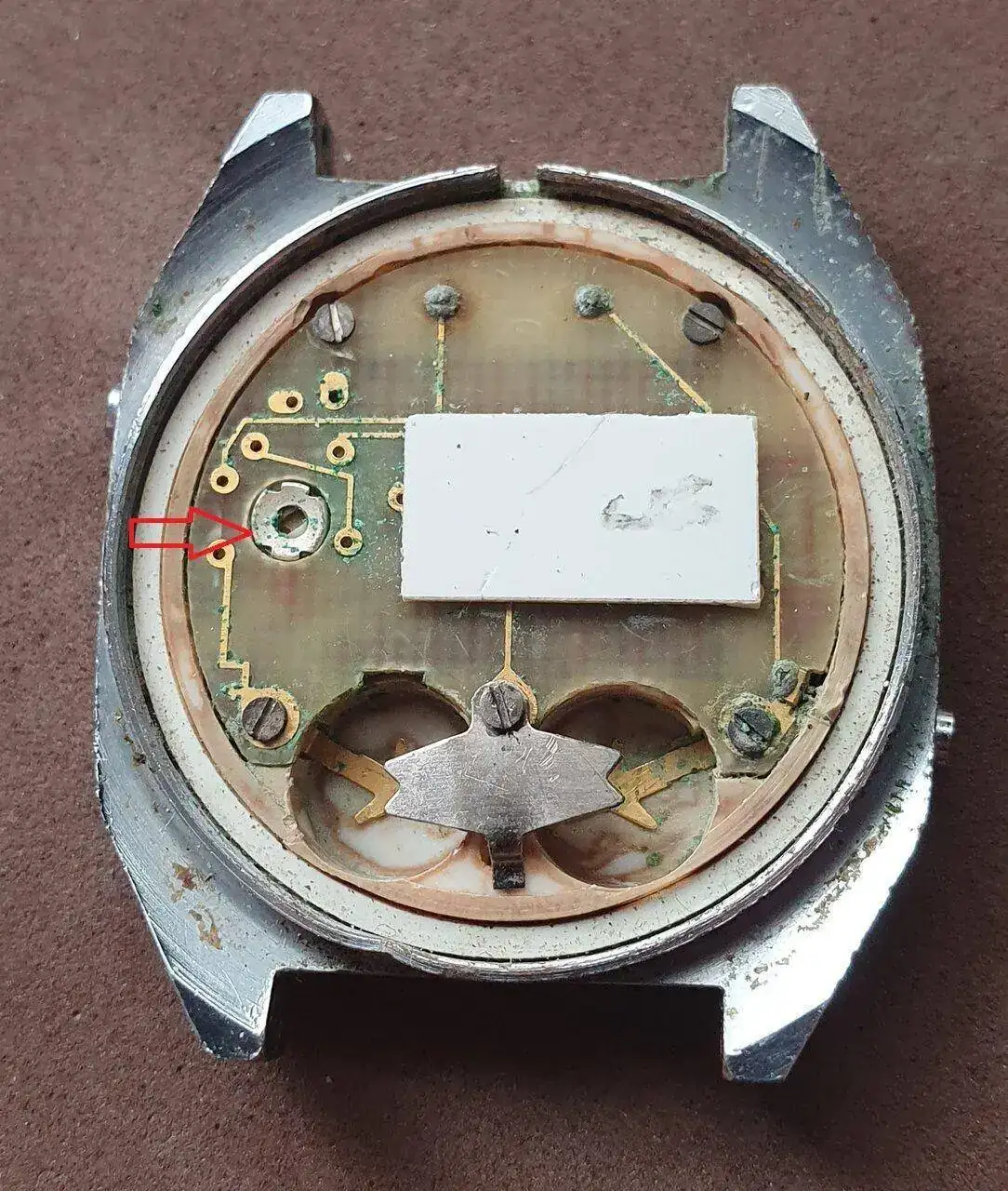

Aún no lo he solventado. Mañana quiero volver a meterle mano. ☺️

Antes de hacer nada, mira de regular el atraso a través del trimer, es mucha la variación, pero no está de más de inténtalo, para ello tienes que hacerlo con un destornillado con mango de plástico o, para evitar cortocircuitos.
Mira de cambiarle el cuarzo, busca un cuarzo compatible, no desmoldes el cuarzo a cambiar, para extraerlo rompe la patas y sobre las mismas suelda el nuevo cuarzo, a los circuitos no les gusta la temperatura del soldador, así evitamos de sobrecalentarlo.

Gracias @6aly veré lo quw me dices, si el cambio de módulo completo no va bien. Pensaba en eso en cambiar el cuarzo, pero no sabía cómo.
Si no funciona lo del trimer. ¿Se gira?

Con cronógrafo en mano verifica el +, o, - en 24 hora seguidamente, tras apuntar la diferencia horaria, en un papel, con un rotulador indeleble marca el trimer una raya, de referencia, al girar este media vuelta en un sentido u otro, esta rayita se separa de la otra y nos servirá de referencia, es indiferente mover en sentido u en otro, apunta en un papel el sentido de giro hecho, y pasadas 24 horas, comprueba la diferencia con la lectura anterior, si menguo o aumento, y valora si es posible afinarlo con el trimer, sabiendo en qué sentido + o atrasa, proceder.
Un detalle cubre la pastilla blanca con un trozo de cinta aislante negra.

Creo que he movido un poquito el trimmer. Muchas gracias @6aly como referencia he apuntado la hora del otro digital ruso. No será muy técnico o exacto, pero espero que sea efectivo.
