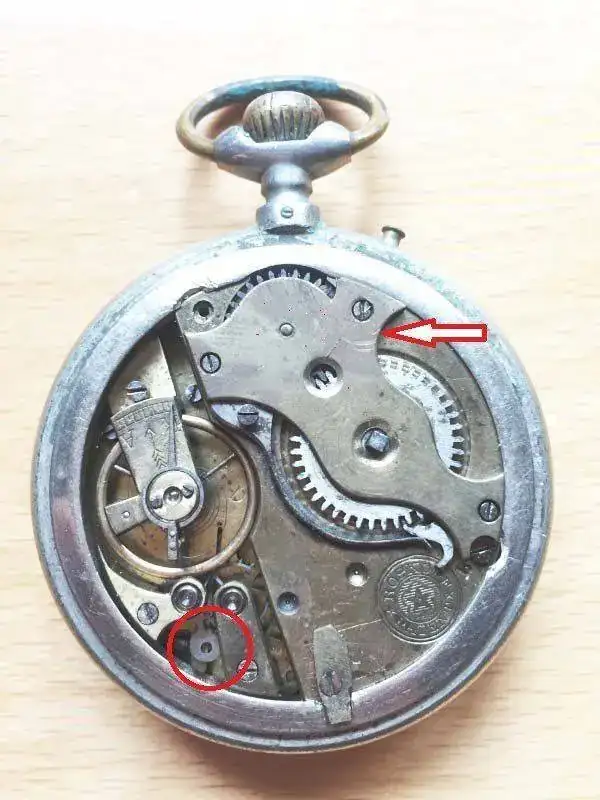

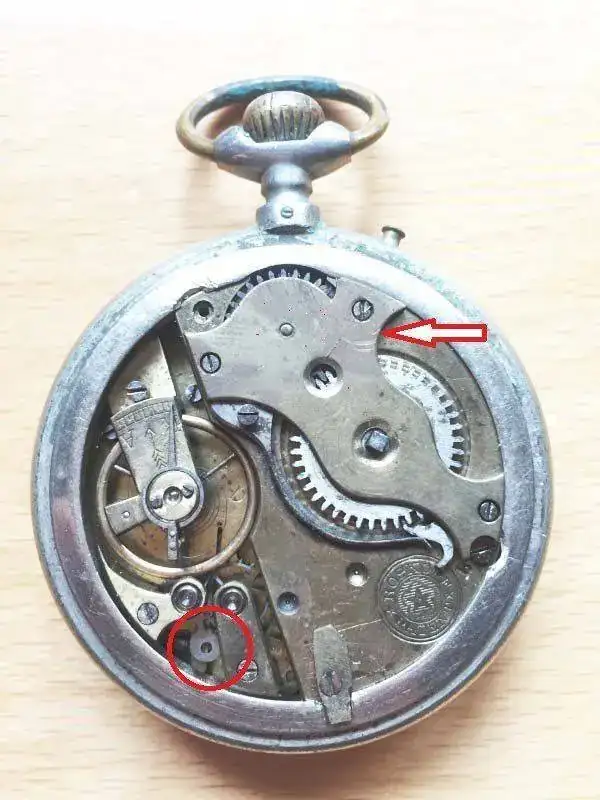

Buenas, mi padre compro este reloj en una tienda de antiguedades, el reloj no funciona y esta un poco dañadoen la dentro de la tapa se ven numeros como sia lguien los hubiera puesto alli y se ven muy pequeños, no creo que se aprecie en la foto, me han dicho que puede que sea la fecha de cuando lo han puesto a punto, queria saber cuanto podria costar reparar este reloj y si podria hacer yo mismo o tengo que llevarlo a un relojero si o si y saber cual seria el valor se este reloj, no lo venderia, pero es por curiosidad, el reloj seguramente me lo quede ya que no tengo ningun reloj de bolsillo, de muñeca no tengo porque no me gustan y estaria bien tener uno de bolsillo, aqui dejo las fotos, un saludo
Disculpad por la inclinacion de las fotos, al subirlas se pusieron asi
Hola compañero, bonito reloj. Es un Roskopf Patent de finales del siglo XIX, digamos 1895 poco más o menos. El coste de su reparación dependerá de la avería que tenga, si necesita sustituir alguna pieza y del relojero que lo haga. No creas a quien te diga sin abrirlo que no se puede reparar. Casi siempre se puede. Otra cosa es que sea engorroso y el coste de la reparación te parezca alto. Puede llegar a ser más caro que el precio del reloj. O igual tienes suerte y simplemente necesita limpieza y engrase, pero en cualquier caso, deja que lo haga un profesional. Esa espiral pide ayuda a gritos.

Tu reloj es un ROSKOPF. Tanto en el buscador del propio foro como en la red, hay gran cantidad de información acerca de quien fue este señor. Basicamente decir que inventó un sistema de reloj con menos piezas y por lo tanto mas económico, lo que permitía en aquella época acceder a mas personas a la posesión de un reloj de bolsillo.
Si el tuyo fuese un autentico ROSKOPF sería muy apreciado, pero hasta donde se, que no es mucho, el tuyo es de

coteja este logo con el de tu reloj. La imagen de la máquina que nos pones no me permite garantizar que se trata del mismo.
No creo que tu si no estas iniciado puedas repararlo. Te aconsejo que nos leas un tiempo y tu mismo veras la luz en cuanto a conocer lo que tienes y que decisión tomar. Yo hice reparar uno cuyo costo es superior al valor en si, pero era de familia y en honor de mis antepasados así lo quise. Decisión tomada con el corazón en lugar del cerebro.

Muchisimas gracias por vuestra ayuda, la verdad que es interesante saber cosas de un simple reloj, en cuanto a la reparacion, cuanto puede llegar a costar, ¿supera las dos cifras?
si está entero y solo se trata de desmontar limpiar y aceitar, NO debería llegar a superarlas. Tiene un desconcho entre la una y las dos y esto no todos los relojeros son capaces de repararlo. Seguramente la esfera es de cerámica.
Lo siento Francisco, pero este movimiento fue construido por Leon Schmid. aunque no es importante porque Wille Freres y Schimd trabajaron juntos, aunque las compañías eran diferentes.
"Tras la muerte de su esposa en 1872, Roskopf vendió su empresa y sus patentes a dos casas en La Chaux-de-Fonds, Charles-Léon Schmid y Wille Frères,
quien continuó su trabajo, introduciendo una fabricación industrial del movimiento barato bajo diferentes nombres sociales: Wille Frères,
sucesores de Roskopf, o contador general de ventas del Roskopf Vve Ch.-Léon Schmid & Cie S.A. En 1891, una gran fábrica era
construido en el Boulevard du Petit Château 8a, que más tarde se convirtió en rue Alexis-Marie Piaget, con el objetivo de presentar la producción industrial del reloj
en un lugar, en oposición al sistema de producción en vigor hasta entonces, el establecimiento. Estas dos compañías produjeron más de 50 millones de relojes Roskopf
de diferentes tamaños hasta 1947. "

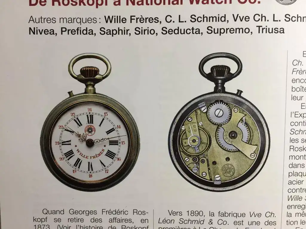

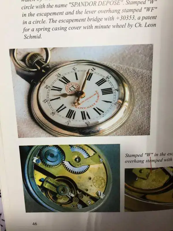

Erico, tengo un problema. He visto relojes Roskopf Patent de la última década del XIX con ese cubrerrochete, fabricados, presuntamente, por los Wille; otros, fabricados, presuntamente también, por los herederos de Schmid y, finalmente, están los fabricados por el Comptoir a principios del XX.
Suponía que en los Wille el puente de volante era en escalera, en los Schmid era recto y la cola del escape llevaba agujero en los dos. En los de principios del s. XX el puente se va unificando en ángulo y la cola lleva WF grabado.
Si esto fuera así, el reloj que nos muestran sería un Wille de finales del XIX, pero tú dices que es de Schmid y no sueles hablar por hablar. ¿En qué te basas para afirmarlo? Saludos

muchos de Ébauches Roskopf fueron construidos por Reconvilier. Muchos eran los fabricantes de movimientos y cada uno tenía su propia firma, la placa que cubría las ruedas del barrilete. y este dibujo de la foto fue usado por Leon Schmid. Otra característica de Leon Schmid era la cola del ancla con un agujero. mientras que Wille Freres es una marca WE.

Hola Enrico, aunque es posible que esté equivocado, sigo pensando que el reloj fue fabricado por Wille Fréres porque he visto este cubrerrochete y la cola con agujero en relojes de la Vda de Schmid y también en relojes de los Wille muy a finales del XIX. Pero por lo que he observado, en esos años se diferencian por la forma del puente de volante y ese puente lo usan los Wille. La cola con WF es posterior, de 1901 si hay que hacer caso a Mikrolisk.

con el Roskopf es imposible decir algo definitivo. tanto Wille como Schmid se hicieron cargo de los derechos de Roskopf y trabajaron juntos. fácil que intercambiaran las piezas cuando tenían que ensamblar los movimientos.
Hablé sobre Schmid porque el plato era suyo. pero puede ser que el movimiento sea en lugar de Wille Freres.

este logo se parece a este
Marque Déposée / Roskopf / Patent (im Kreis mit Sternen)
Wille Freres
y a este
Roskopf (im Kreis mit Sternen)
Wille & Cie.
pero resulta que también a este
Roskopf Legitimo (im Kreis mit Sternen)
Vve. Chs.-Leon Schmid & Cie./ Manufacture de MontresNational SA
WILLE, SCHMID & Cie.
