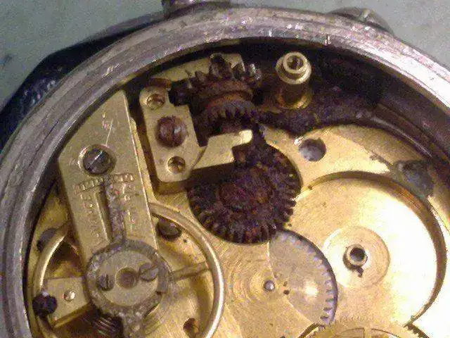

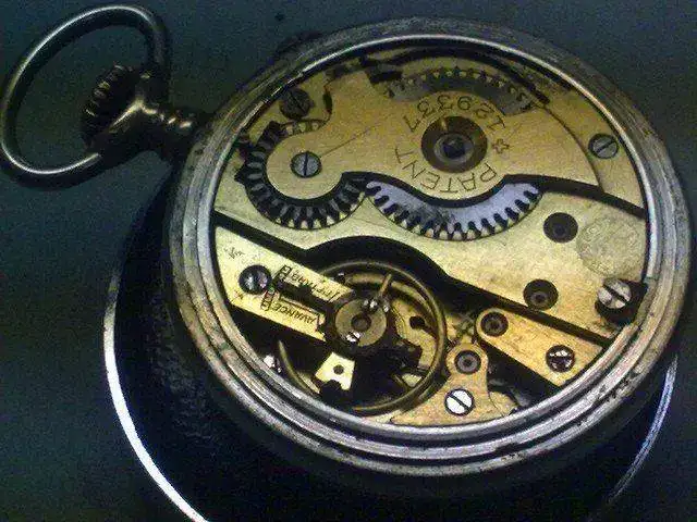

Aqui van las fotos de la reparación del Roskopf de mi bisabuelo, que estaba en muy mal estado y llevada a cabo por el maestro Pedro Izquierdo.
ANTES
El reloj tenia varias piezas con muchisimo oxido (tornillos, remontuar, tija, rueda de canto y piñón de ranura, trinquete, palanca de puesta en hora, raqueta, etc.) y Pedro estuvo un dia entero para lograr desmontarlo (raspando, con aceite, paciencia)

DESPUES
Espero que os haya gustado. Saludos

Felicidades por el trabajo,y que lo disfrutes
¡Parece que vale la pena el esfuerzo y el dinero invertido!
¡Madre mía, el remontoir y la raqueta parecen rescatados del Titanic. No me extraña nada que dijeran que es imposible de recuperar!
Por cierto, los imposibles no parecen existir para algunos relojeros.
Felicidades y a disfrutarlo con salud.
excelente resultado, que bueno que el oxido no afecto partes vitales y delicadas como la espiral, aunque a mi me gustaria saber si a todas las piezas les fue suficiente con la limpieza o hubo necesidad de reemplazar alguna
La unica pieza, que hubo que cambiar por el oxido, y que no se pudo recuperar, fue la rueda romboy (rueda de minuteria), y fue muy dificil de conseguir porque la mayoria de Roskopf no llevan esta rueda.
