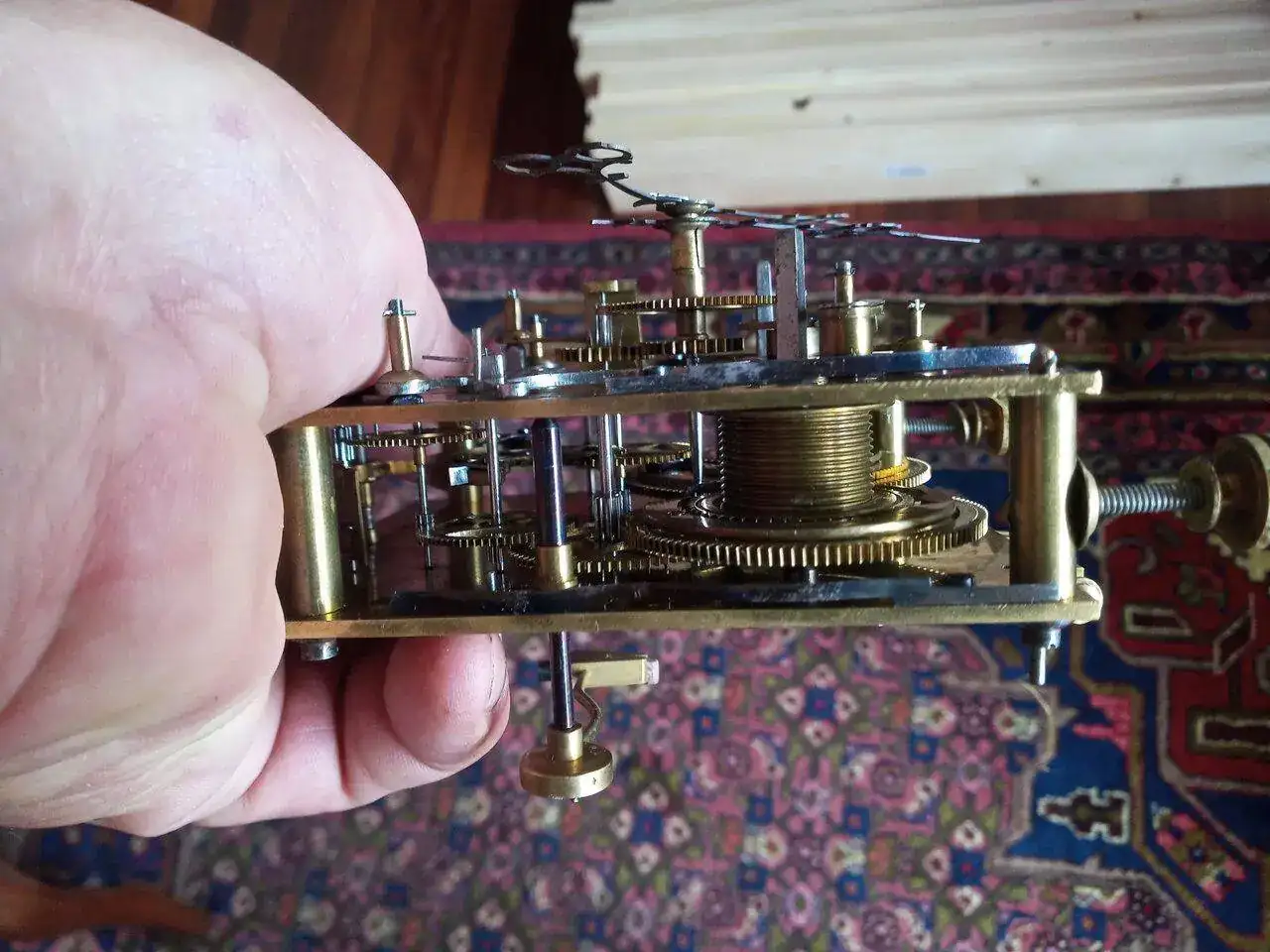

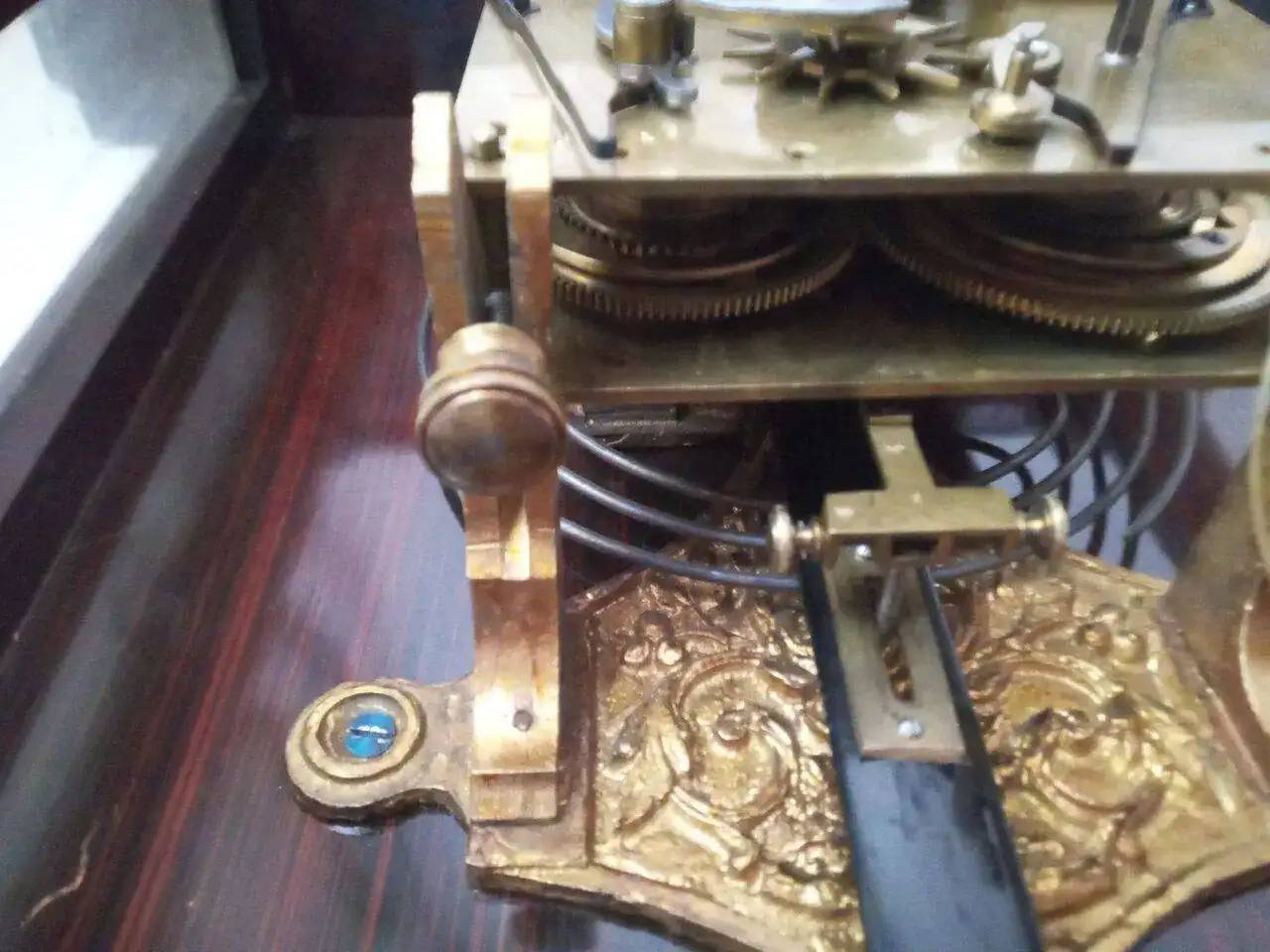

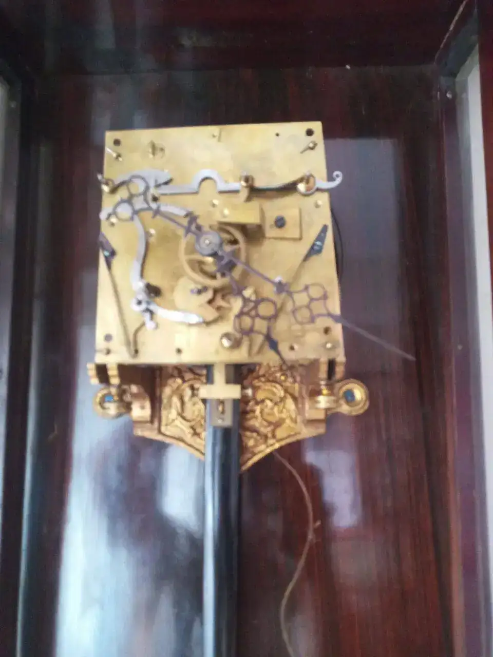

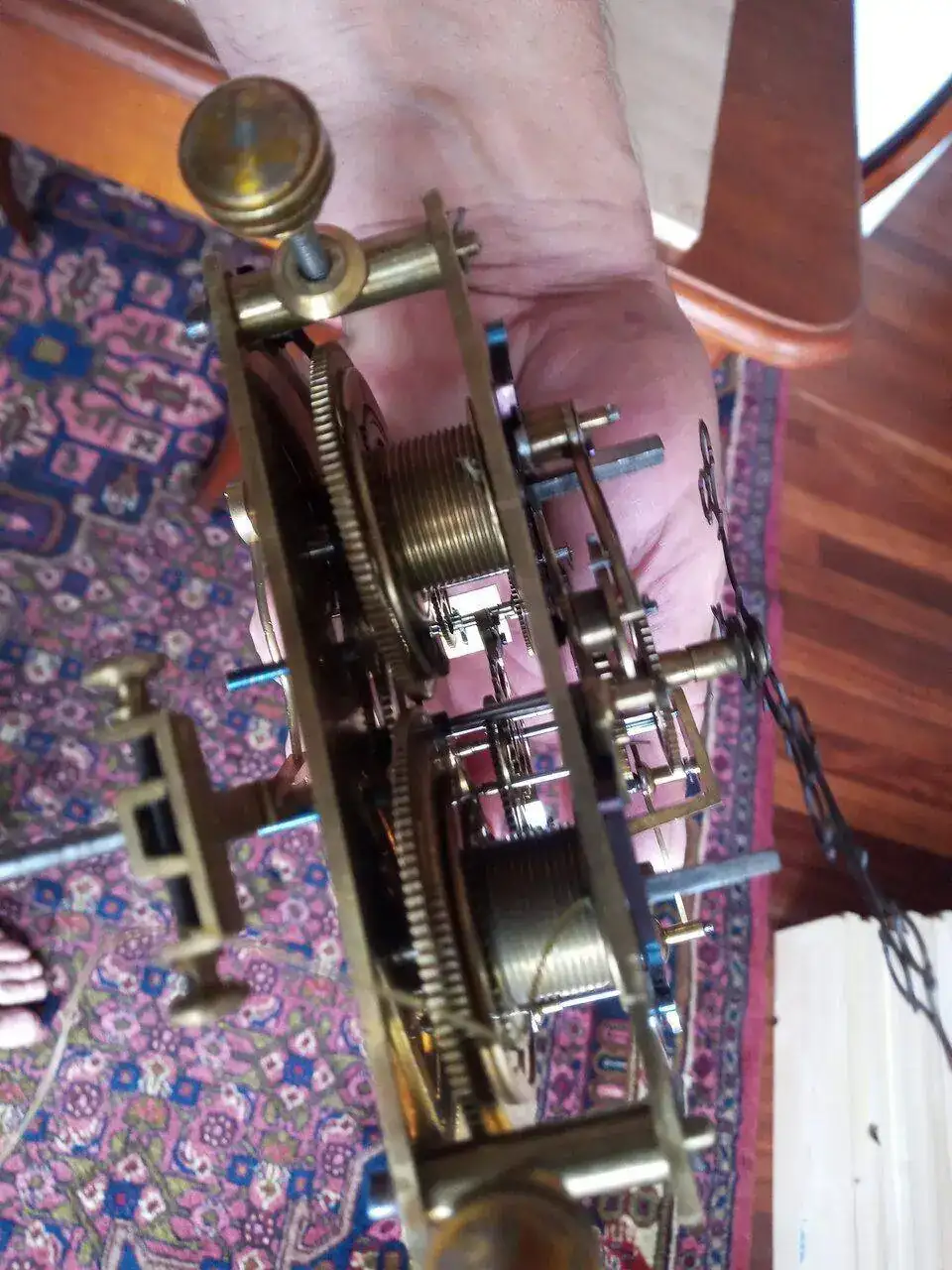

Hola, soy nuevo en estos foros y novato con los relojes.
Tengo un reloj de pared de 2 pesas y se me ha roto una de las cuerdas. Al intentar cambiarla no veo la forma de hacerlo sin desmontar la maquina entera.
Os pongo unas fotos sin desmontar para que veáis que los tambores tienen solo un orificio de salida de la cuerda y por sus laterales no hay posibilidad de pasar la cuerda para enhebrarla por el agujero del tambor. ¿ Mi pregunta es si hay alternativa para no tener que desmontar la maquina?
Si hace falta que saque mas fotos me comentáis.

Hola, hay una forma, quizas tengas que hacer un poco mas grande la dimension del agujero para que pase el nudo que ataras a un pequeño perno de acero, lo metes de frente hasta que pase el nudo que debes pegar con cianocrilato para que no se mueva, una vez dentro tira por la cuerda y el perno queda cruzado dentro, evitando que se salga la cuerda. Esa es una solucion, quizas haya mas que te comentaran los compañeros del FORO
Gracias.
No es mala idea. No quiero desmontar una maquina que marcha perfectamente.
