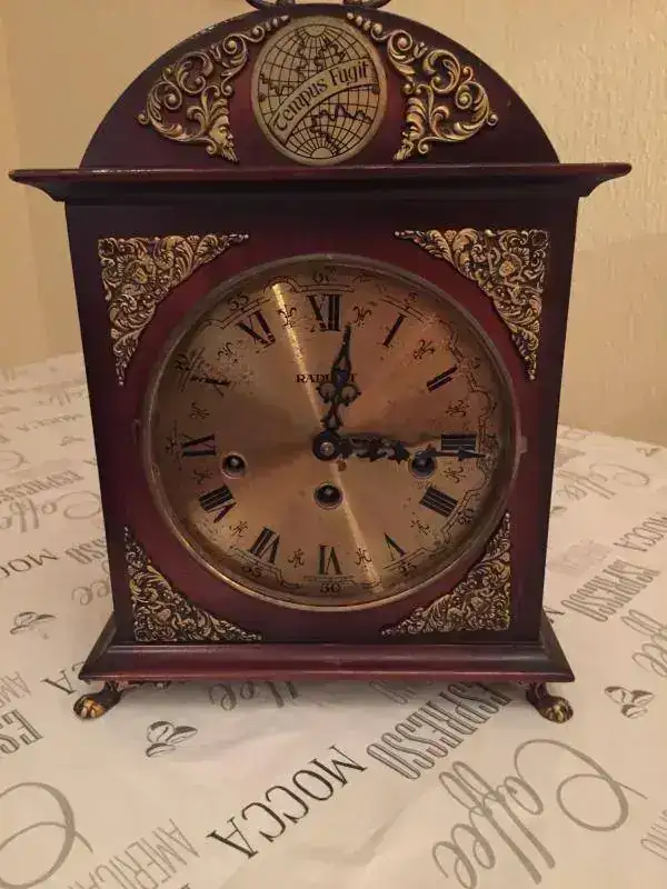

Hola, muy buenas a todos, como ya comenté en la presentación desde hace algún tiempo me enganche al mundo de los relojes, su historia ,funcionamiento y el poder recuperar el latido de cualquier máquina es un gustazo.
Estuve un tiempo viendo que foro proporciona mejor información y ayuda y debo de felicitaros a cada uno de los que lo forman, sin duda sois un buena comunidad, donde aportáis ayuda e ideas .....

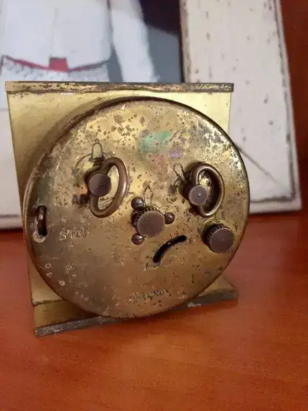

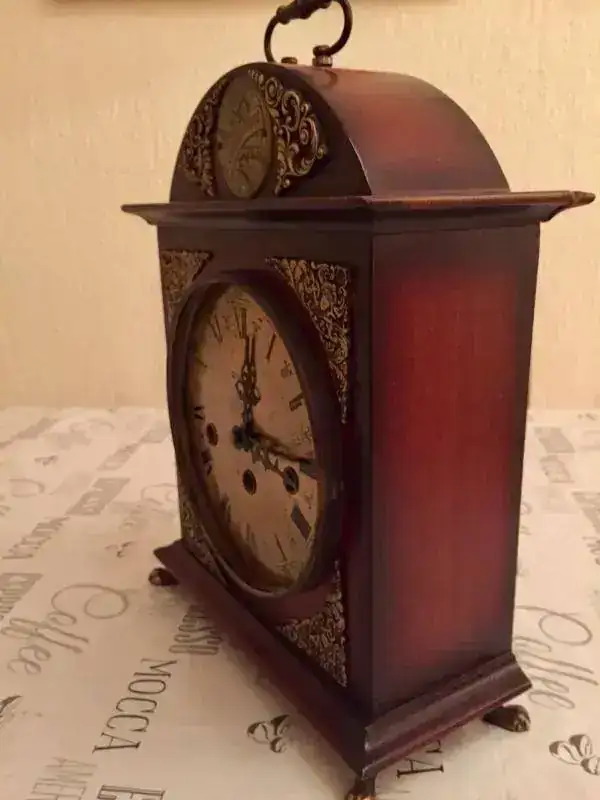

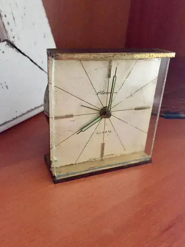

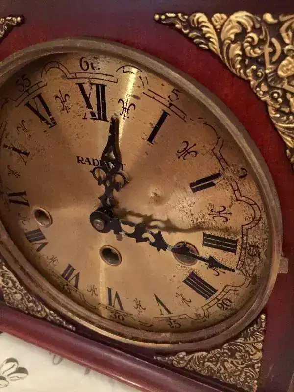

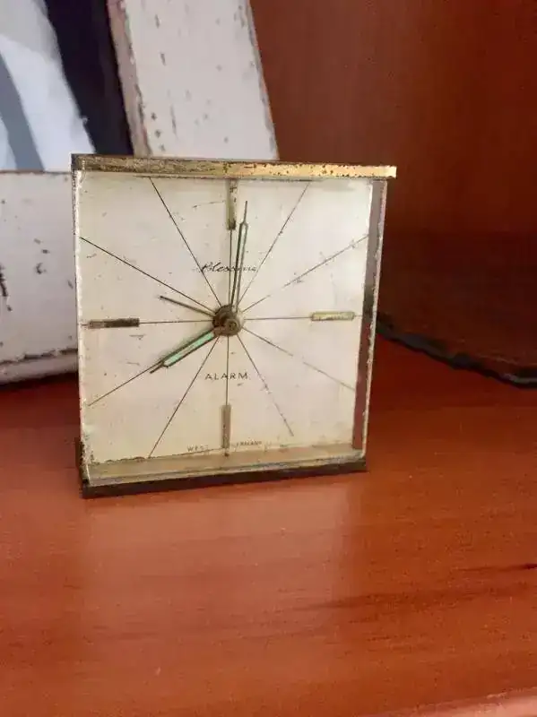

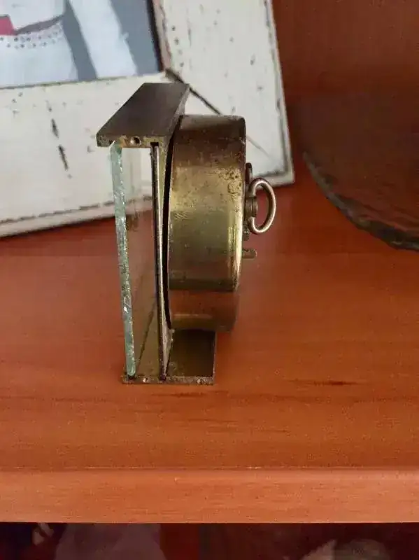

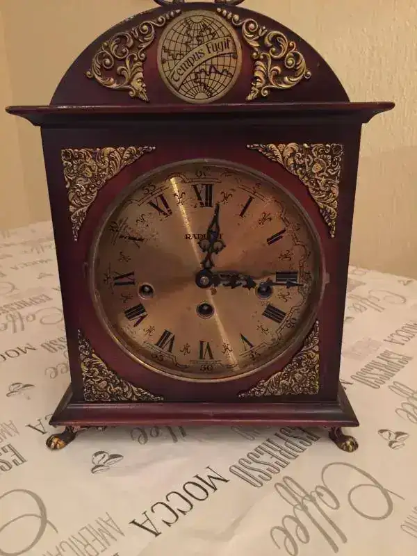

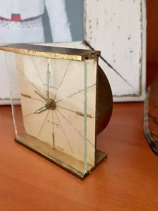

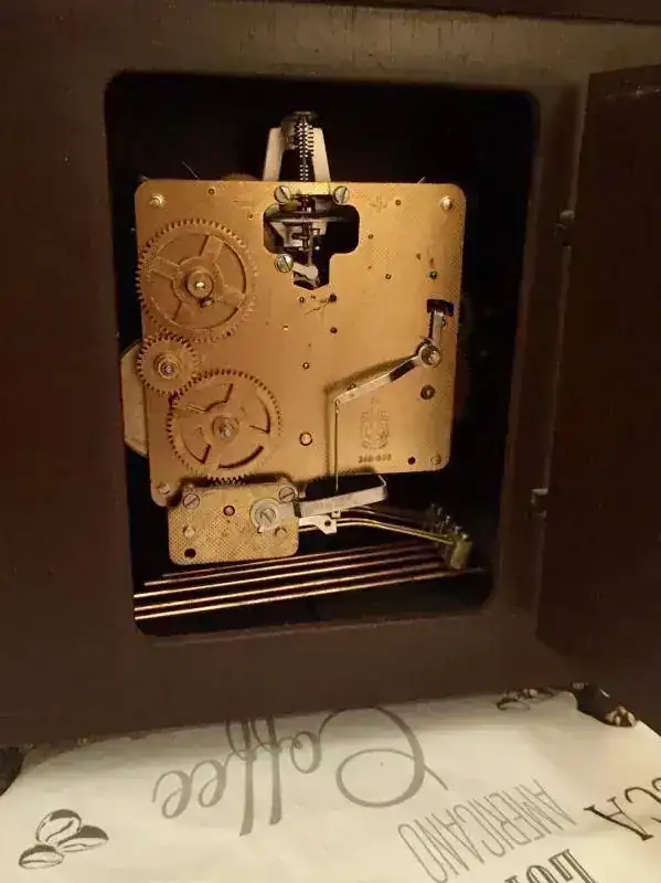

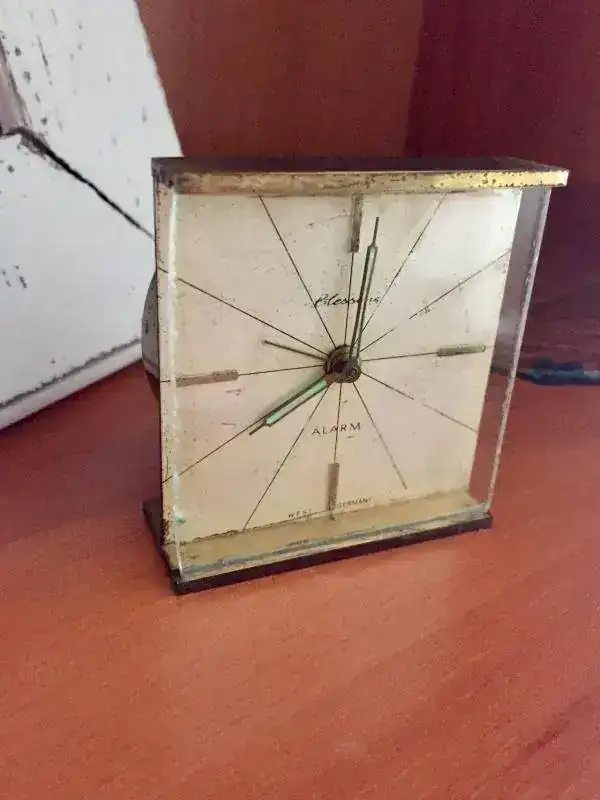

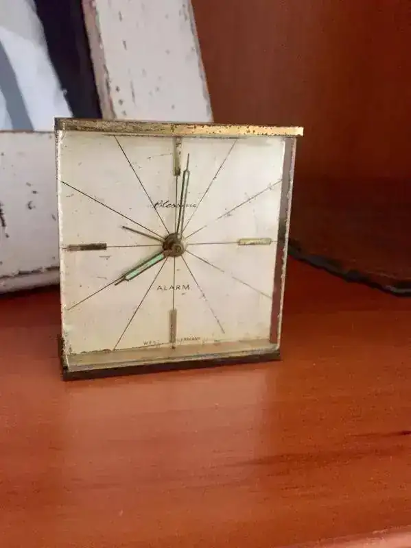

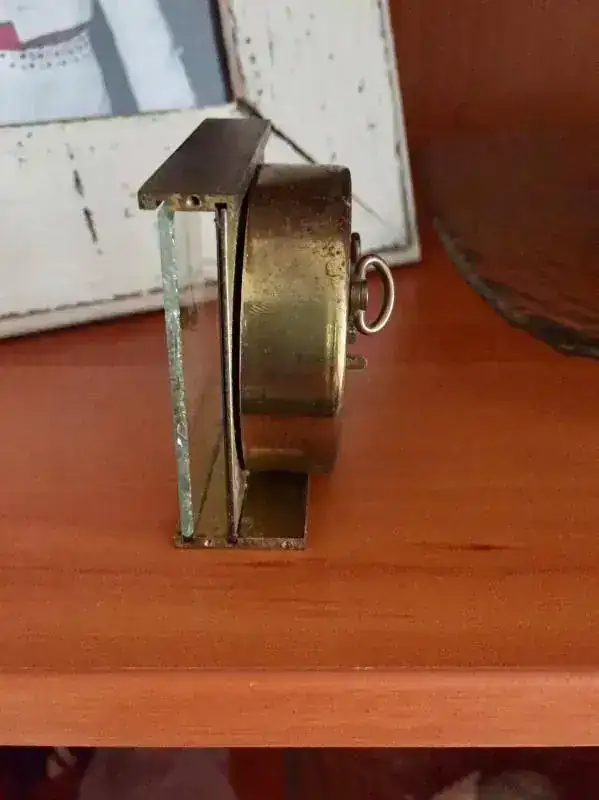

En fin no quiero enrollarme, por lo que paso al lo que todos nos gusta, os presento mis últimos pequeños los cuales me gustaría saber en qué año nacieron uno de ellos es de relojería gruesa de carillón de marca radiant de sobremesa y otro es un despertador de viaje marca blessing, del que no se nada ,espero que podáis darme información y ayuda de cómo limpiar esferas y restaurar.
Os dejo unas fotografías
Solamente quiero decir que es la primera vez que estoy en un foro y no sé muy bien cómo funcionan si hago algo mal disculparme.

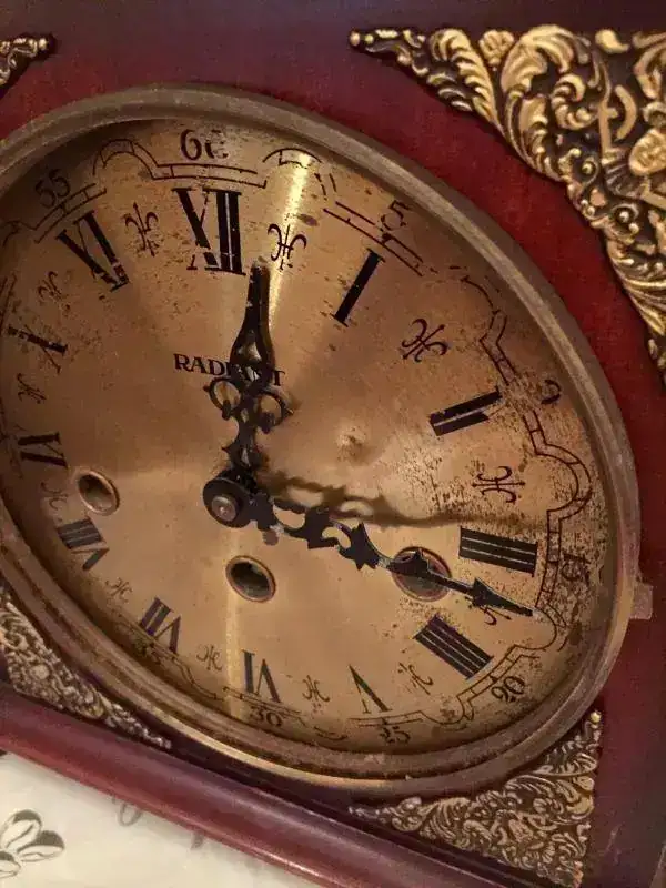

Tus relojes son muy chulos el carillón Radiant si te fijas en sima del escudo
que se ve en la foto de la maquinaria aparecenn dos cifras si no me falla la vista parece un 70 pues si no ando equivocado ese es el año en el que se fabricó si me equivoco que me corrija algún compañero y respecto al despertador blessing mi padre tiene uno y solo puedo decirte que es alemán y este creo que será de entre los 60 y 70, estoy de acuerdo con Aderramanll creo que al tratarse de relojes de sobremesa donde más te pueden dar información es en el foro de relojería gruesa.
Y no te preocupes poco a poco cómo bien dice el compañero Eremita.
Un cordial saludo.
El Radiant tiene un Hermle 340-20 con sonería westmister ( supongo... puedo equivocarme ) que aún se fabrica o se fabricó hasta hace poco ( muy fácil de identificar por su sello en la trasera ).
De cuándo es el reloj no sé. El Hermle es de 1978, por el sello.
Pero que un mecanismo sea de los '80 no significa que el reloj lo sea.
Algún compañero te dirá. Acá se habla mucho de Radiant algunas veces y ya ellos te harán una reseña.
Con respecto a Blessing fue una empresa alemana que fabricó relojes despertadores y otros de relojería gruesa hasta que cerró en 1977.
Si bien el primer registro de la empresa es en suiza no era suiza. Pasa que tenía y sigue teniendo glamour decir que uno tienen un registro allí.
Tu despertador está comprendido entre ese período de las dos Alemanias 1945-y cuando cerró Blessing en 1977.
Por la forma y tipo me arriesgo a decir que es de los '50.

Muchas Gracias custom, es una alegría saber algo más sobre estos relojes.
Me fijé en la numeración en el de carrillon y es el 78
Muchas gracias barista ,da gusto con gente como vosotros, me alegro de estar en esta comunidad, ya sabemos algo más concreto sobre estos relojes. .
