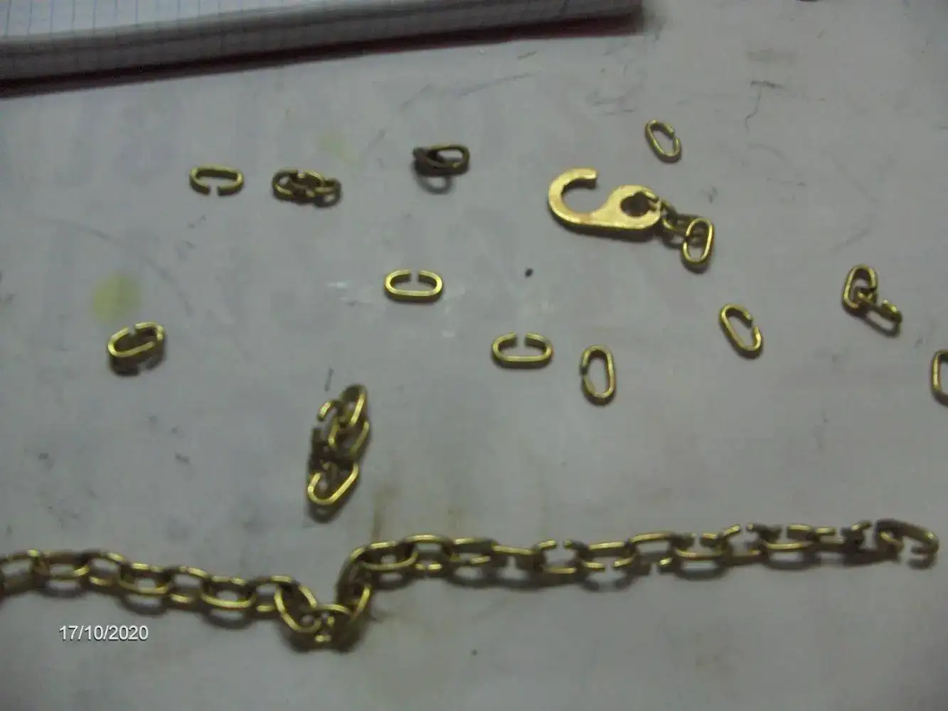

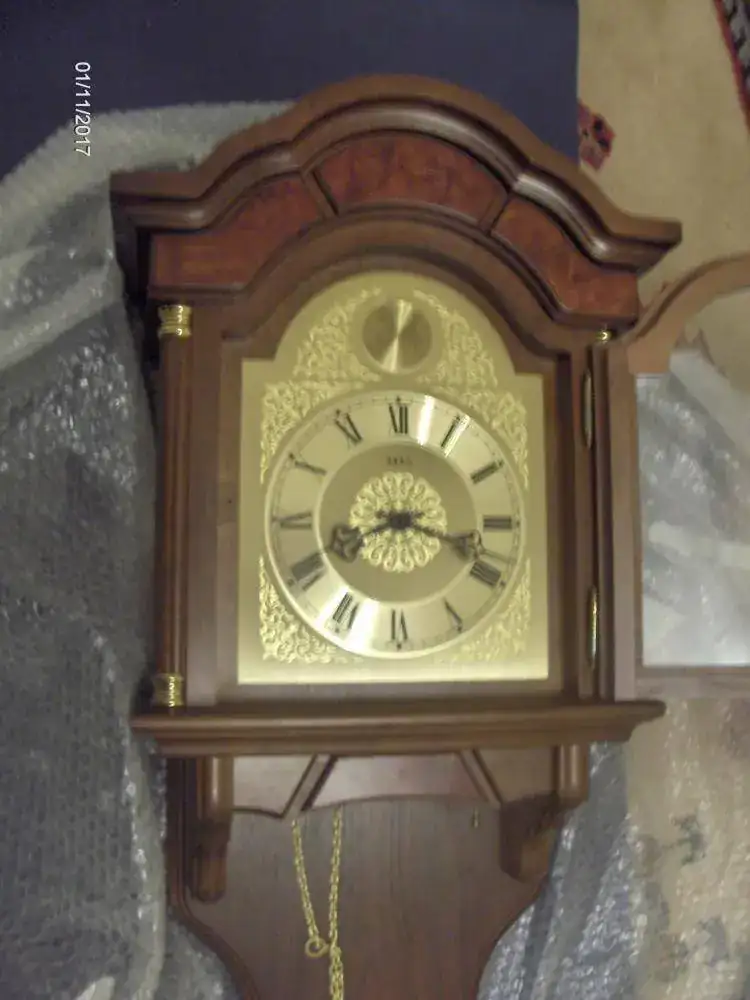

Este es un viejo amigo, un reloj de pesas a cadena que ya revise´en su dia hace mas de 2 años.
En su día, ademas de limpieza había que restaurar las cadenas que estaban "rotas". La medida de la cadena que tomé es el siguiente
d (diámetro eslabón) =1.42 mm
largoxancho= 9.45 x 5.50 mm
Links per foot (eslabones por pie(30.48cm))=46
Yo en su dia compre unas con las siguientes características
d = 1.70mm
largo x ancho eslabón = 9.90 x 6.00 mm
LPF = 46
fue lo que mas se acercaba a las medidas tomadas, habiendo supuesto yo que lo mas importante es el LPF =46
Pero no me valieron, no engranaba bien. Con lo cual el reloj se devolvió a su dueño on las cadenas reparadas (apreté todos los eslabones ayudándome de tenazas)
De las cadenas que encuentro, no coincide mas que uno de los valores antes citados y como sigo pensando qeu es el LPF el valor mandatorio a conservar ¿cual seria la otra opción, ir a un d aproximado pero un poco mas pequeño ???
Creo que al haber elegido un d=1.70 por encima del 1,42 rela es lo qeu hace qeu no engrane. tal vez algo con un d <1.42 mm se ajuste mejor.
¿Que podéis decirme?
No son especialmente baratas y confundirme otra vez no me alienta mucho la verdad.
Hoy se ha vuelto a romper , eso si, solo una de las cadenas con lo cual, la otra todavía parece que perdura el arreglo que hice en su día

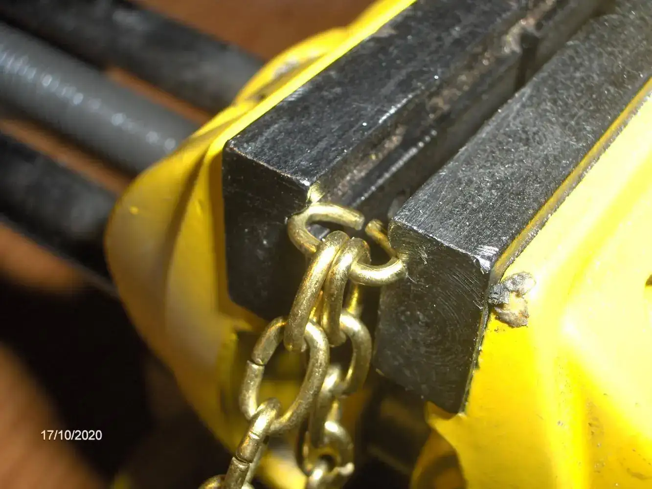

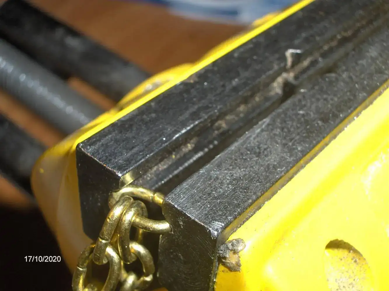

Ahora estoy cerrando los eslabones con ayuda del banco lo cual me da que es un método mucho mejor que el cierre con alicates que hice en su día.
Había pensado también después ir templando los eslabones para dar mayor rigidez y resistencia a los mimos, pero claro la cadena no es de acero y dudo que este tratamiento térmico le favorezca.
¿tenéis algún método mejor para un arreglo de este tipo ??
Gracias por leer y saludos a todos

sustituir una cadena siempre es muy problematico si no pones la misma exactamente, las medidas es la longuitúd por cien eslabones, un poco de uno cuando llegas a cien es mucho y no engrana, pero creo que de ese reloj que muestras es sencillo pues parece ser un Sars esa marca de relojes existe esta en badalona y tiene recambios es una cadena muy habitual y en los mercadillos hay relojes de estos muy baratos mira en sus fornituras sars relojeros..puedes llamarles por telefono y hablar con ellos..saludos
