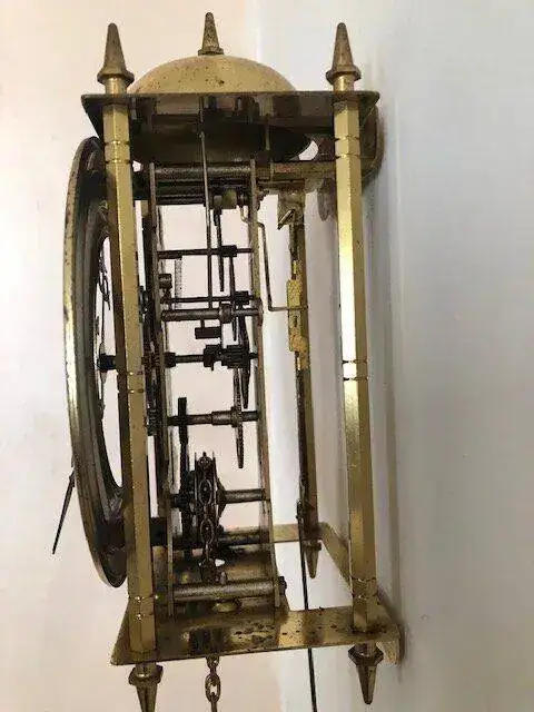

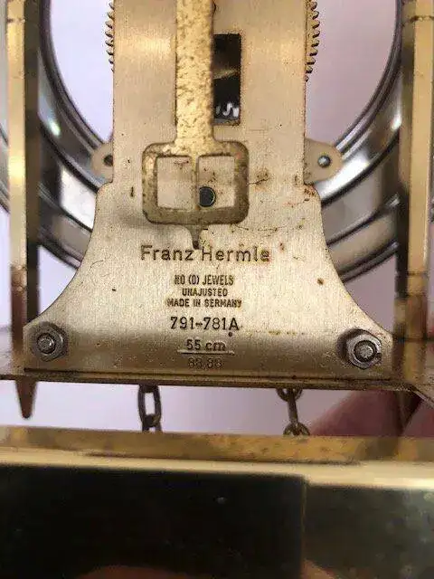

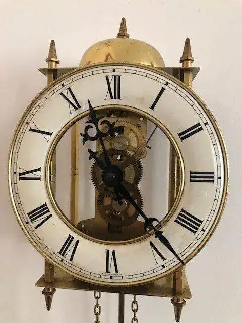

Buenas a todos, ha caído en mis manos este reloj y quería pedir si alguien me puede dar algo de información sobre el mismo: antigüedad, calidad, etc...
Muchas gracias
Hola Malibu.

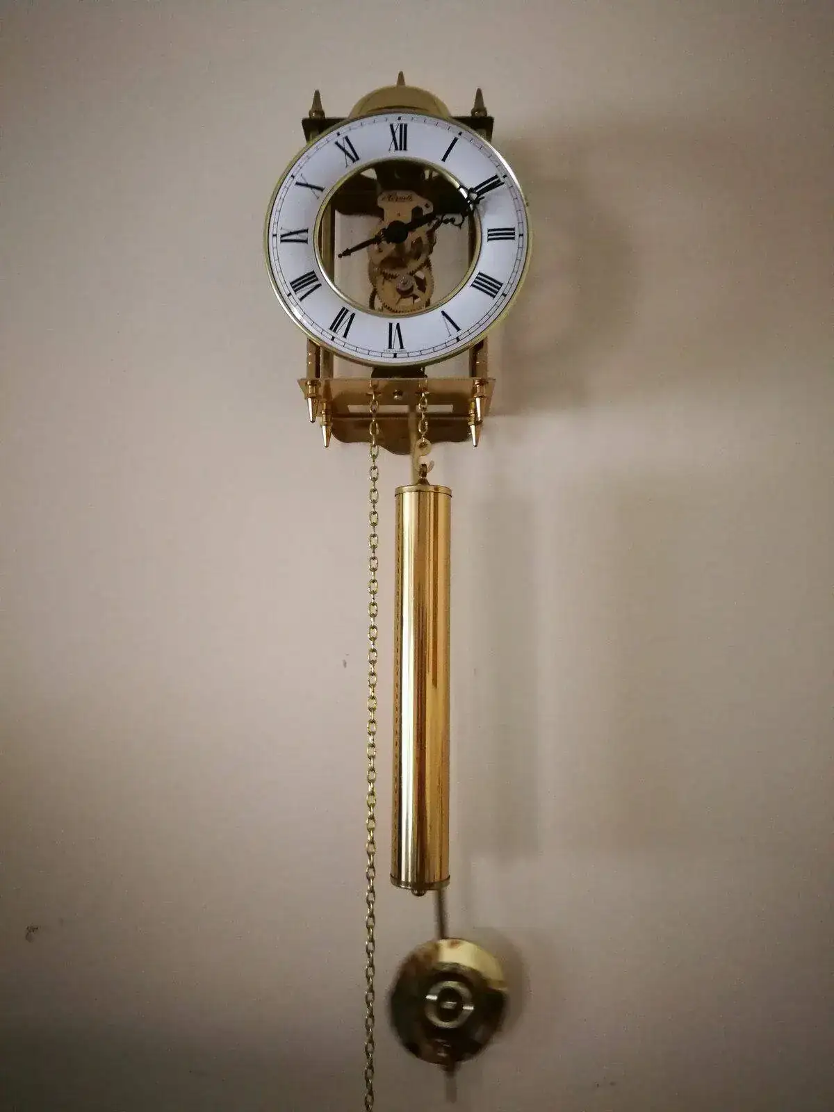

Yo tengo uno igual al tuyo, va de maravilla. Se lo compré a un compi hace unos 8 años y lo único que le hago es tirar de la cuerda cada 7-8 días.
Muchas gracias por las respuestas.
De momento ha arrancado y parece funciona, solamente que adelanta y ya he bajado la pesa del péndulo todo lo posible. No sé qué se hace en estos casos pero bueno, a menos que me podais dar alguna otra solución, intentare poner algún peso extra a la misma a ver si reduce algo más su marcha.
No le pongas más peso. Si puedes pon una foto del pendulo, parece que tiene la opción de alargarlo algo mas? Si no es así el problema puede estar en la suspensión, que quizás no es la correcta
Muchas gracias, al final con medio tornillo ya fuera de la rosca, pero aun sujetando el péndulo, ha mantenido bien la hora:):ok:
