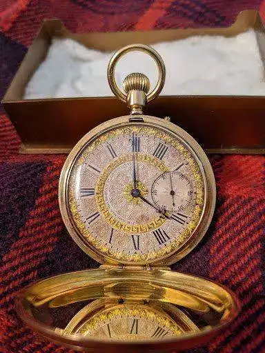

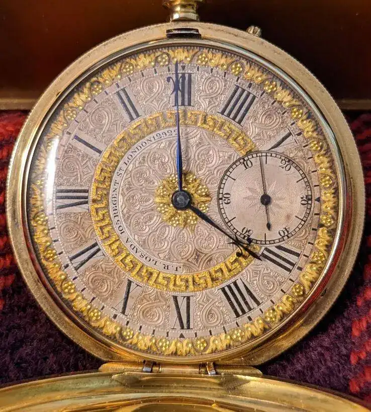

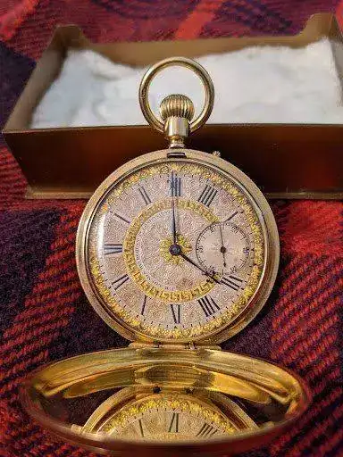

Una vez más escribo en este subforo que tanto respeto tengo para enseñaros una pieza que seguramente os guste ver y de la que poco o nada sé.
Se trata de este bonito ejemplar de JR Losada que perteneció al tatarabuelo de un amigo que fue alabardero de Alfonso XII. Estaríamos encantados de saber más de este reloj, por ejemplo su año aproximando y alguna característica que propia que conozcáis. A mí me tiene enamorado....
Como lo que nos gustan son las fotos, vamos al turrón, que aun es Navidad:

Joder que pepino... relojaco, me suena haber leido de losada en el foro....
Reacciones: xmilano

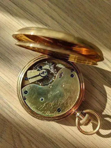

Precioso reloj. No lo aprecio muy bien, pero parece que tiene escape de áncora lateral. Por la numeración ya no está fabricado por el propio Losada sino por los sobrinos de este. Saludos

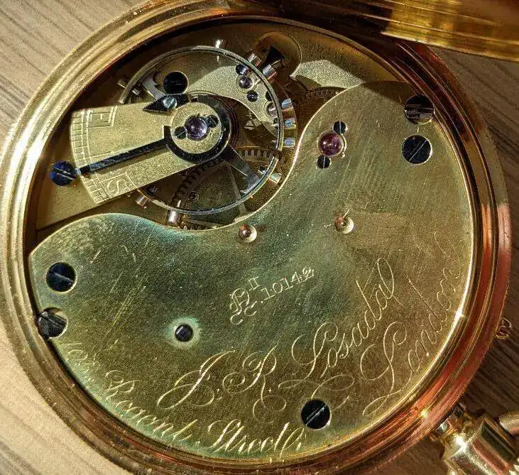

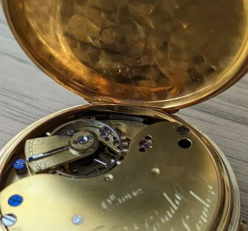

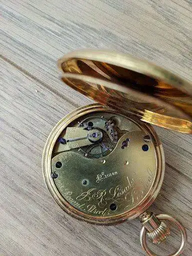

Gracias Mondm, en esta ampliación podemos ver mejor el volante y el número (10.142):
A ver si podemos hacer alguna con mayor calidad para determinar su año...

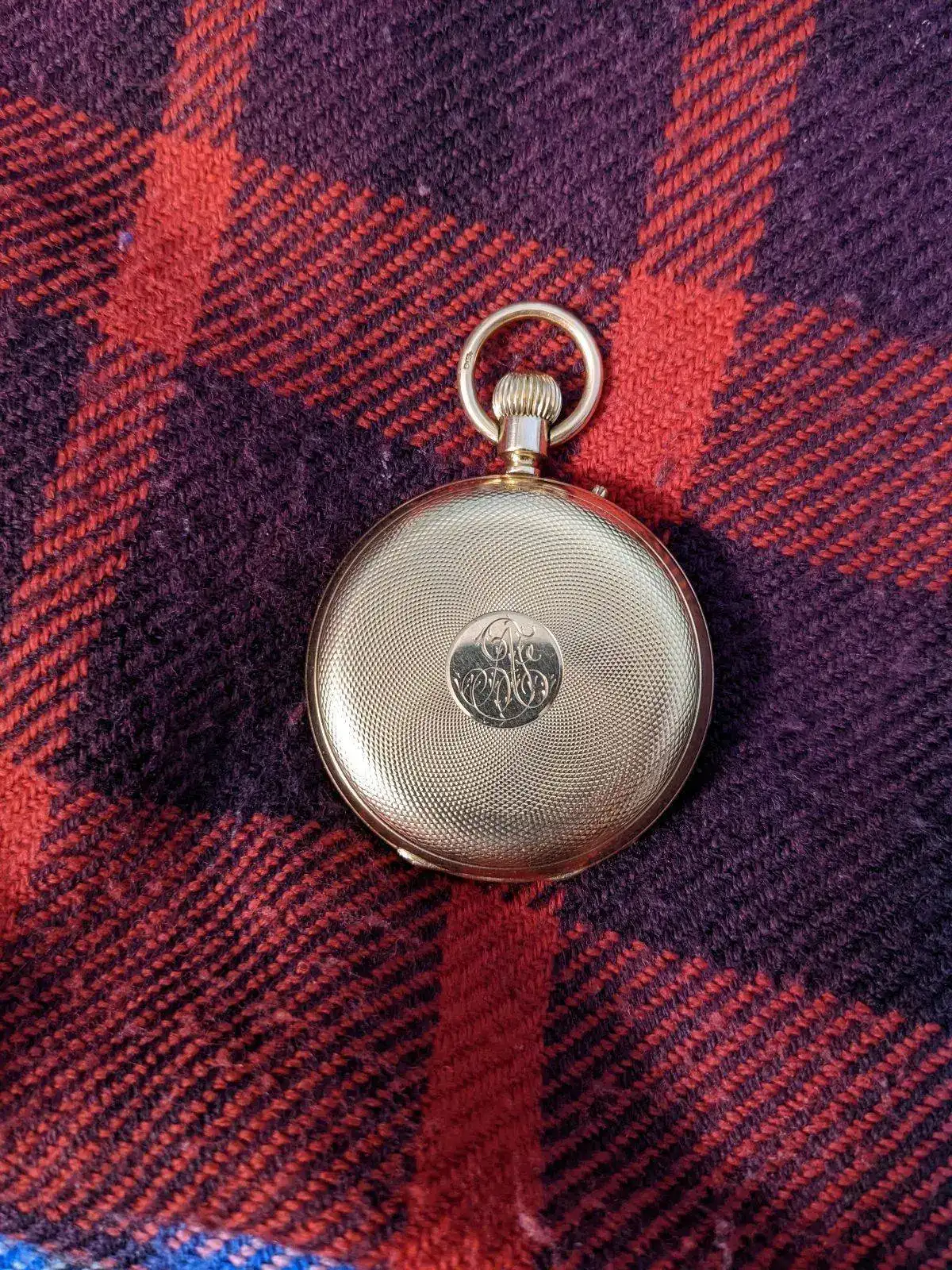

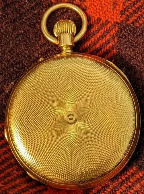

La trasera:
Precioso reloj de la extirpe de Losada con escape de áncora inglesa simple, con volante termo compensado y bimetálico. Por el tipo de fabricación debe ser de finales del XIX. Sin duda alguna es muy buen reloj.

Todo va cuadrando, la esfera debe ser de plata con la decoración en oro.
Reacciones: JOACHIM y miquel99

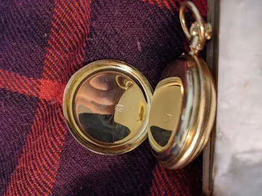

Estaría muy bien ver los sellos de la caja, nos darían una posible datación.
Reacciones: miquel99
Hola xmilano, Jose Rodriguez Losada es el fundador o creador de esta estirpe de relojeros, siendo los suyos los mas apreciados por los coleccionistas, su numero de relojes apreciados como suyos se encuentran entre 6400, algunos dicen que nunca hizo ninguno que no se cargara con llaves, pero como ejemplo de que es un craso error tenemos el que le hizo a Mendez Nuñez en el año 1868 y se puede ver en el museo naval, uno de los primeros que hizo con remontage con corona, pero en relación a tu reloj ya pertenece a su sobrino posiblemente Norberto, el reloj esta bien pero tiene un problemita y es que la esfera no pertenece al reloj, es posterior, aun así es una gran pieza, la caja esta acabada en guilloché y ya no creo que pertenezca al famoso cajista de Losada ,AS (Alfred Stram) su mejor cajista junto con louis contese y luís well.tu reloj debe de ser según la maquina de 1890, la esfera lo dataría un par de años después.Ancora lateral inglesa y platina de 3/4.

Vaya preciosidad de esfera.
