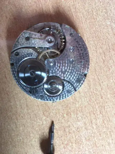

Hola amigos. Compré este emoega, que anunciaban como para partes o restaurar, y desde la foto me pareció que estaba bien. Bueno, la caja no valia para nada, pero el reloj no estaba mas, salvo por la tija que estaba rota, partida, y a persar de eso, ponia el reloj en hora y daba cuerda. Fotos:

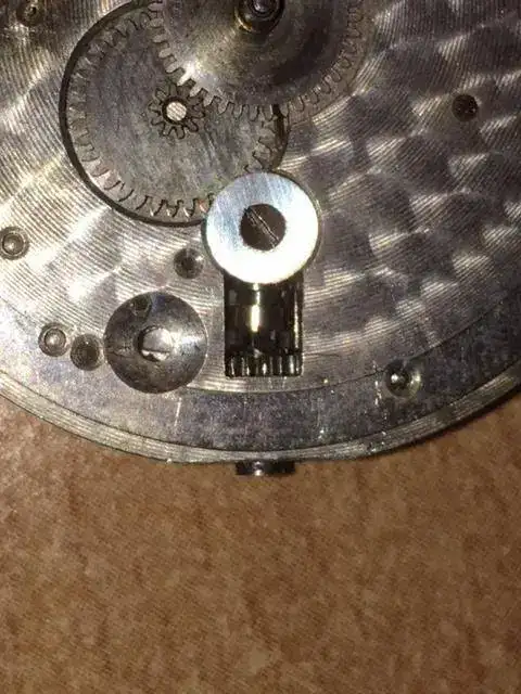

No me he atrevido a desmontar para sacar porque la operación se ha de hacer por lo que veo desde la parte posterior ( quitando el dial como he hecho) PERO ..Y AHORA QUÉ? Alguien sabe si voy a formar un estropicio al quitar el tornillito.

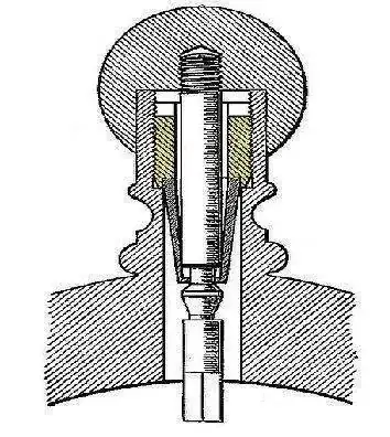

La imagen aquí muestra una sección transversal a través del colgante de un reloj con el conjunto de obras sin llave negativo. Un "caso" tronco corto o "tallo americano" se ajusta en el colgante o vástago de tubo de la caja del reloj. Este vástago no está unido al movimiento, pero la sección cuadrada en el extremo de la caja de vástago se acopla con un enchufe cuadrado en el extremo de un tallo corto en el movimiento. Una vez que el movimiento se pone en el caso de que el caso tallo se utiliza para empujar el trabajo sin llave en la posición de bobinado, contra el muelle en la obra sin llave. Un retén en el colgante sostiene el tallo de la corona en esta posición mientras que el reloj está en uso.
El retén que sostiene el tallo caso en una de dos posiciones está formado por ranuras en el vástago y una fracción de manguito de acero de resorte que he coloreado gris en la imagen. El manguito está dividido en su extremo inferior para formar cuatro garras que agarran el tallo. El manguito de resorte se mantiene en su lugar por un tapón de latón roscado externamente que es de color amarillo. En la imagen el caso vástago está en la posición de bobinado normales aunque no se muestra el movimiento. Cuando la corona se saca las garras del manguito son forzados abierto por una conicidad para permitir que la hinchazón en el vástago para pasar, a continuación, que agarre la ranura en el vástago por debajo de la hinchazón y mantener la corona en la posición de ajuste de las manecillas.
Cuando el tallo se extrae la corona a la posición de ajuste de las manecillas, la primavera en el trabajo sin llave empuja a la posición de sistema de la mano - lo que la madre no "tirar" el trabajo sin llave a la posición de sistema de la mano. El trabajo sin llave asume el modo de ajuste de mano cuando no se mantiene en su lugar por el tallo de la corona, por lo que la acción de poner el trabajo sin llave en el modo de ajuste de mano es mediante la eliminación de algo que se detenerlo, un negativo en lugar de una acción positiva, por lo tanto, el nombre del conjunto negativo.
En resumen SOS, ¿ me tiro al barro y saco el tornillo pase lo que pase o qué?
