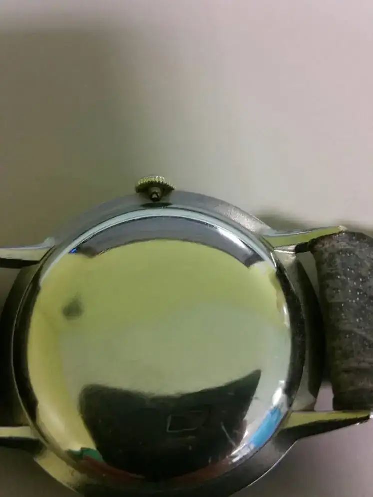

¡¡No me lo puedo creer, Ger!!. ¿Un tubo de caja con ese agujero? ¿por qué? ¿para qué?..... Que sorpresas se lleva uno en este mundo.
Otro 2319 para que veas el agujero
Si, si, si no lo dudo si tu lo dices, pero ........ ¿por qué y para qué?. Por ahí podría entrar de todo, es cerrado y entra ......
Es por el diseño de la caja, delgada en su borde, supongo. La tapa es pequeña a presión y solo engloba el calibre. Supongo que ellos tambien se dieron cuenta. De hecho si algo tiene Omega es una gran variedad de cajas para el mismo calibre.
Es lo que se me ocurre, no contrastado con nadie excepto conmigo mismo, dígase.
En ese “abujero” Manolo encaja a la perfección el tubo de corona y no queda ningún resquicio para que entre nada, es por el tipo de corona original que lleva el reloj, facilita el cambio y su engrase.
P.D. No se olviden de que la referencia de caja indica también que corona colocar.
No siempre llevaba esa corona Fernando.
También llevaba las de pezón.
Esta es original, no cambiada

si te fijas también es de tubo...
P.D. La que yo pongo es a modo de ejemplo
Si, lo sé.
Me refería a que hay distintos tipos de corona para una misma referncia de caja.
Si, lo sé.
