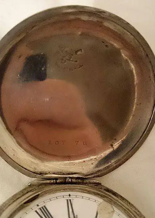

Hola a todos,
HAce poco me presenté con un post donde indicaba el comienzo de mi afición a la relojería por llegar a mis manos el reloj de bolsillo de mi abuelo que no funciona. En un post futuro os hablaré de el, pero para comenzar a trastear y aprender antes de atreverme con el de mi abuelo he ido leyendo e intentando comprar algún otro reloj de bolsillo. Vivo actualmente en Munich y aqui hay mucha cultura de mercadillo, con lo que me he ido a uno este finde y he comprado tres, creo que alemanes los tres. En este post me centraré en el que creo que tiene mejor pinta. A ver si entre todos me podeis dar mas información de que tipo de reloj es y donde obtener información para poder desarmarlo. No funciona pero si lo muevo suena unos segundos...
Aqui os dejo unas fotos:
Nachtigal_6.webpNachtigall_7.webpNachtigall_5.webpNachtigall_4.webpNachtigall_3.webpNachtigall_2.webpNachtigall_1.webp

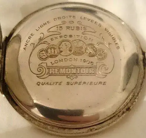

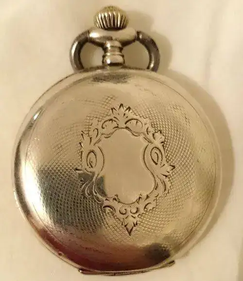

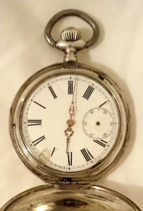

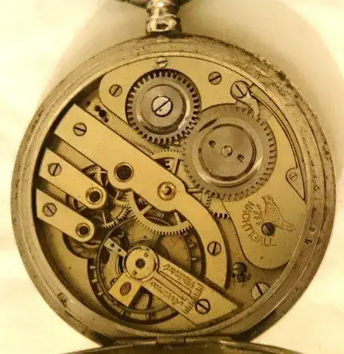

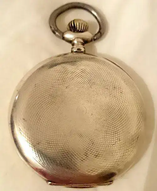

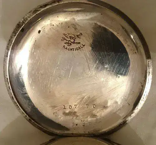

Es un reloj de escape de ancora de Ligne Droite y lo que se ve inscrito en la tapa y en el mecanismo es Nachtigall, lo que he supuesto que es el fabricante y por el nombre posiblemente Aleman, Austriaco o Suizo (de la parte de habla Alemana), pero no he encontrado información por ahi de esta supuesta relojería. En la tapa del mecanismo tambien viene referencia a la Exposición de Londres de 1906, con lo que supongo que el reloj es de esa fecha o posterior. He estado mirando y la única exposición celebrada en Londres ese año que he visto es la Exposición Imperial Austriaca, con lo que quizas el reloj es Austriaco. La caja mide 5 cm sin contar la corona. Tiene dos palancas en la parte frontal una para el cambio horario y la pegada a la corona no se para que es (sacar la tija?). En la tapa hay inscripciones varias pero la malloria han sido borradas, esta como arañada... Asi que se ha perdido mucha informacón ahi, como que tipo de material es etc.
Pues esta es mi descripción sin entender mas de lo que he ido encontrando por ahi. A ver si me ayudan a saber algo mas!
Otra cosa que me gustaría hacer es explorar mas los mercados de por aqui antes de volver a Sevilla, donde no creo haya la cantidad de relojes que se ve aqui por los mercadillos. Pero me gustaria entender algo mas para hacer buenas compras, este me costó 9 Euros y pense que estaba muy bien, aunque no tengo mucha idea. ¿Alguna recomendación de que libros leer o donde mirar para ir con mas idea a los mercados?
Espero poder iros mostrando mas relojes poco a poco, y a ver si me atrevo a ir intentando arreglarlos. Tambien se agradece recomendaciones de como empezar en esto de arreglar relojes de bolsillo antiguos.

Ramón por la imagen del palomo creo que este es su registro. Este es suizo.
Nachtigall (mit Vogel auf Ast)
Alexandre EngelUhren, Uhrenteile; La Chaux-de-Fonds, Schweiz; registriert am 25.8.1899
si bien esta marca tiene otros registros y como tu dices alemanes.
NachtigallSchramberg, Deutschland
[TD="width: 190"] Gebr. Junghans AG [/TD]
Nachtigall (mit Vogel)Wien, Kohlmessergasse 8, Österreich; Großhandel und Wiederverkauf; registriert am 6.4.1905
[TD="width: 220"]
[/TD]
[TD="width: 190"] Julius Bellak [/TD]
:D Pues si, el palomo lo delata. Ese Nachtigall es de La Chaux de Fonds.
Bonito saboneta, hay que buscarle un segundero con urgencia.
¡¡Ah!!, y la "palanca" (mas bien pulsador) que dices que hay en la corona, es para abrir la tapa delantera. O eso creo.

Interesantes links Cesccat, bueno saber para futuras búsquedas. En el grabado del mecanismo el palomo y la rama son clavados al Suizo, pero el grabado de la caja parece mas el Austriaco (Julius Bellak). Pero bueno, parece claro que es de La Chaux de Fonds.
Bito, si que le tengo que buscar un secundero, pero lo mas importante es hacerlo funcionar... Pero es el primer reloj que me voy a atrever a tocar. Alguna recomendación de alguien de como hacerlo? Donde buscar algo de información útil para tocar este reloj?

Bien, no debería hacerlo porque nadie debe desear el mal a un reloj por feo que sea. :D Y presiento que tu se lo vas a hacer al pobre Nachtigall. :hmm:
Pero bueno, sin ningún valor sentimental y por muy poca cantidad (9 € creo), bien se pude pasar una tarde de "aprendizaje".
Lo primero y principal es hacerte con las herramientas adecuadas: bastarán 2 o 3 destornilladores, pinzas, navaja, lupa y poco más.
Primero comprueba que el volante (señalado con la flecha roja) gira libremente y no alabea.
Si la cuerda no está rota, seguramente estará a tope y habrá que descargarla. Para eso actúa sobre el trinquete (flecha azul) mientras sujetas la corona para que la cuerda no se descargue de golpe.
Dándole una vuelta o una y media a este tornillejo (flecha verde) podrás sacar la tija. Y colocando el otro tornillo de manera que no sujete la máquina (flecha negra) podrás sacar la máquina por la parte delantera del reloj después de haber quitado bisel y cristal.
A partir de hay, destornilladores y muchas fotos para saber como iba cada cosa y p'alante.
Que dios guarde en su gloria este bonito reloj.
