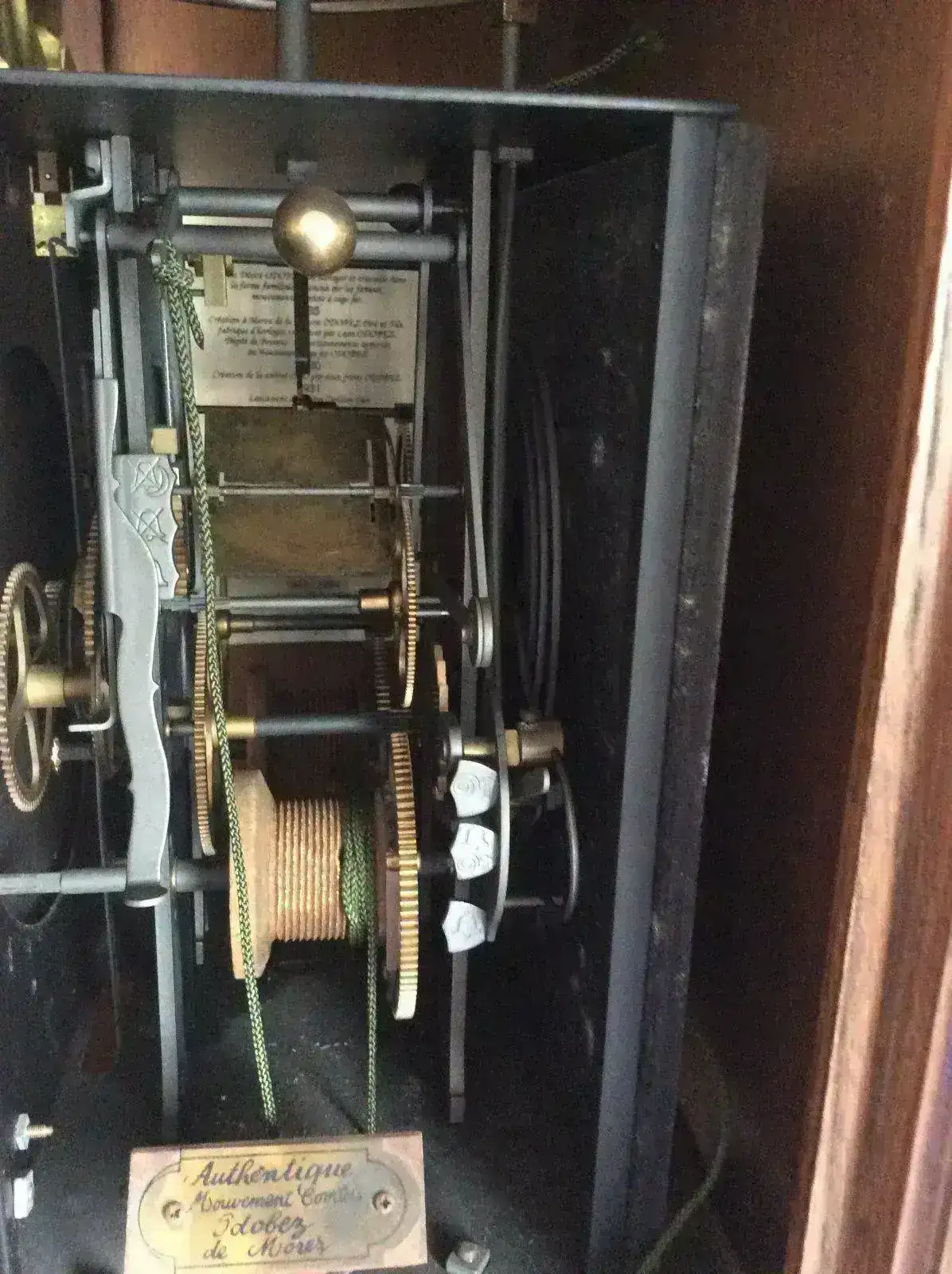

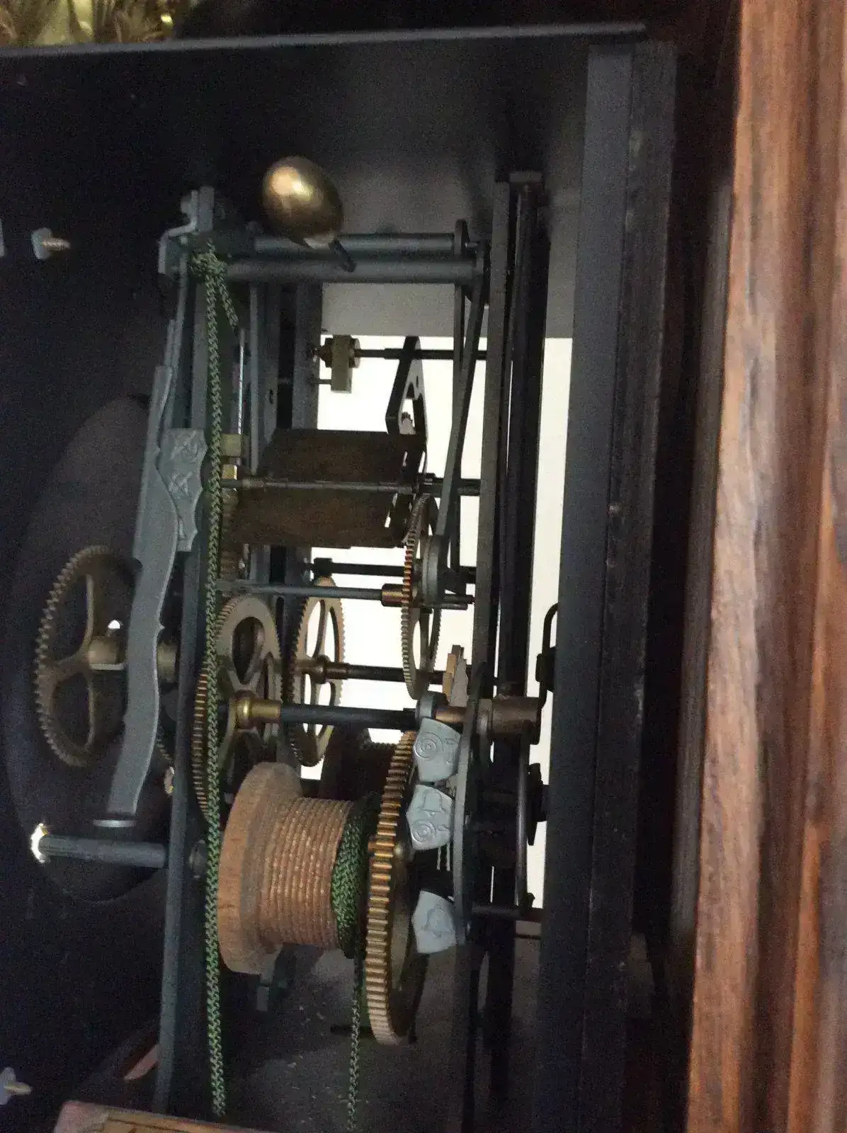

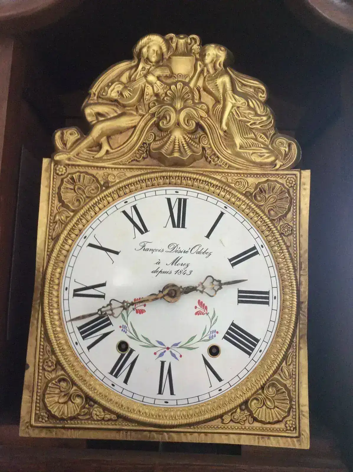

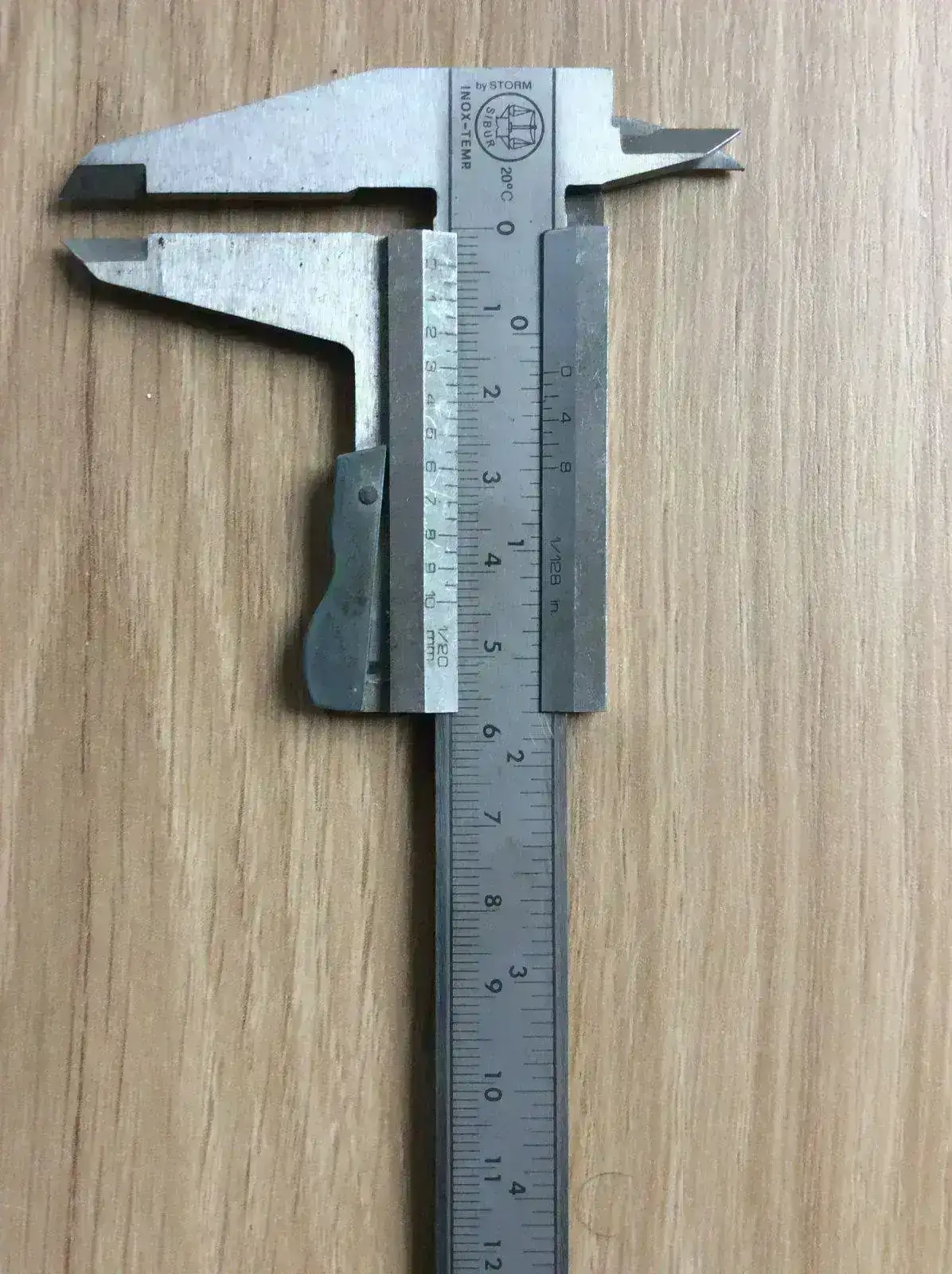

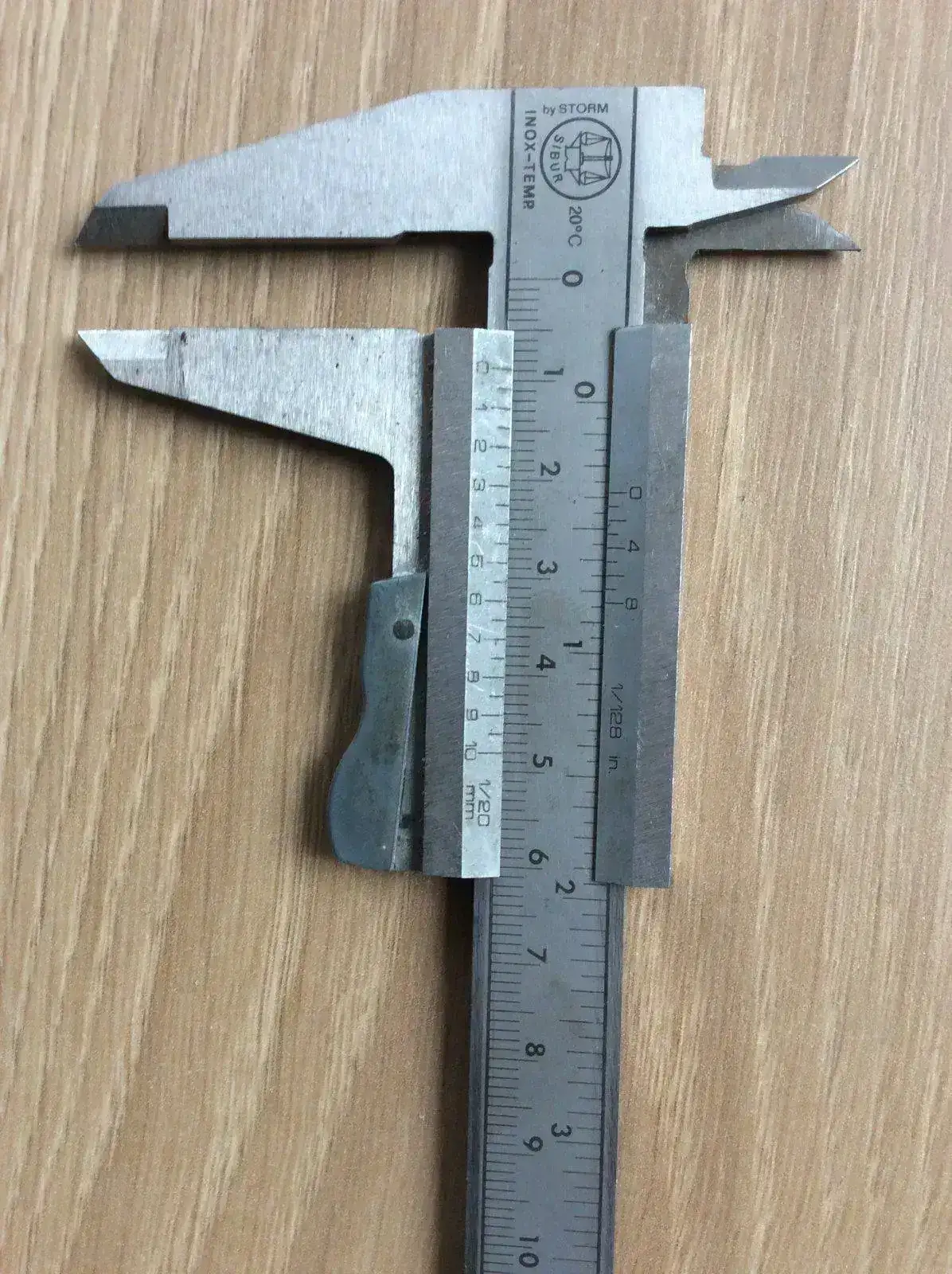

Despues de varios intentos q se me escapaban de precio y para disgusto de mi mujer, al fin he conseguido hacerme de un Morezt con caja. Ten go un par de ellos sin ella y hacia tiempo q andaba detras de uno completo. Os adjunto las fotos para q le podais ver. Me ha sorprendido q no es antiguo. Todos los a habia visto hasta ahora no tenian menos de 100 años y este por lo q he podido apreciar no le calculo mas de 25 años. Tiene soneria sobre campana y sobre gong, q se puede escoger con una palanquita q tiene. Ahora viene el inconveniente. Resulta q no tiene llave. Al principio no me preocupó por que los q tengo tienen la llave q les vale a ambos pero para este no. Os adjunto fotos con el pie de rey para ver si alguno puede darme la medida de la q necesito ya q este instrumento no le se manejar. Hay dos fotos, una es del cuadradillo del eje y otra es del ojete de la esfera, q es bastante estrecho y no pasa cualquier llave.

Buenas, muy bonito.
El pie de rey te esta dando 4,45mm
Efectivamente es moderno, pero estan muy bien construidos y en esencia es la misma maquina que los antiguos.
Recuerda que seguramente el cuadradillo sera de menos a mas, por lo que si esa medida es de la parte exterior despues entrara muy poco la llave
Perdon que no vi la otra foto del calibre, 9mm, no se ve muy bien pero estara entre 8,95mm y 9mm
Bueno, pues muchas gracias voy a ver si consigo la llave y lo pongo en orden.
