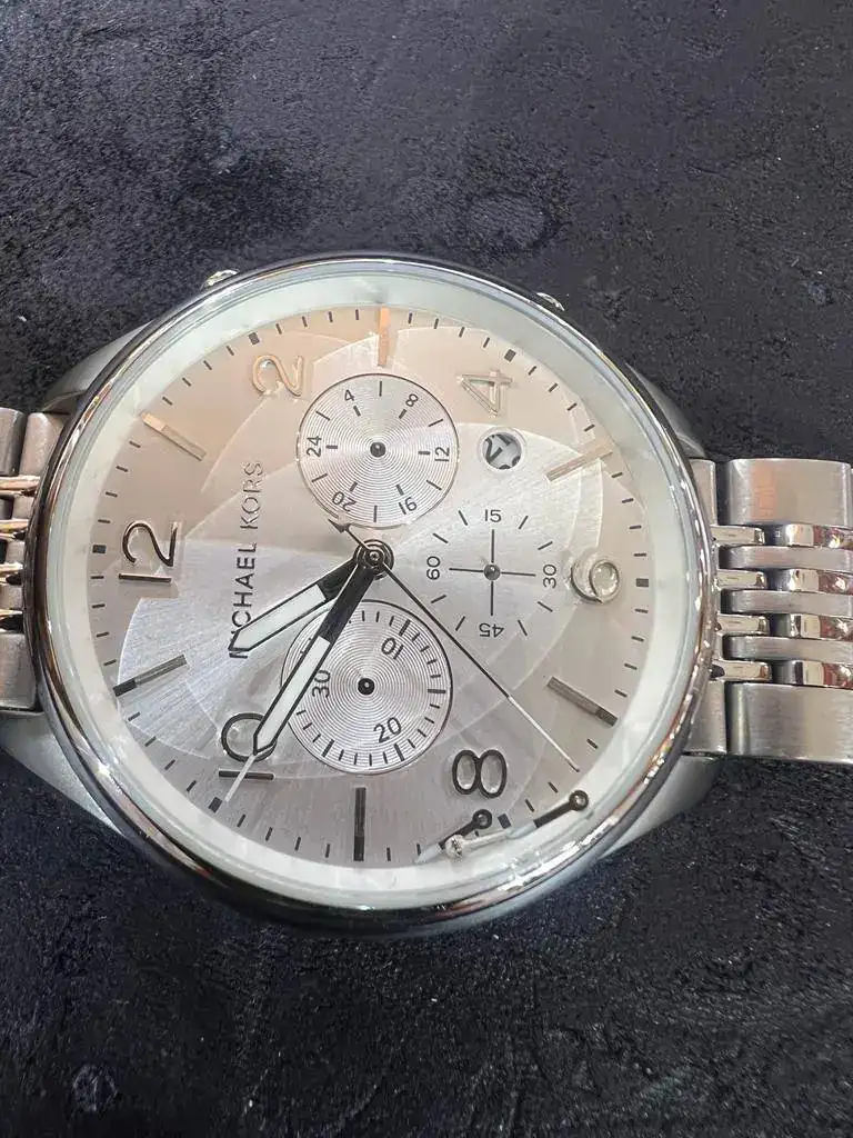

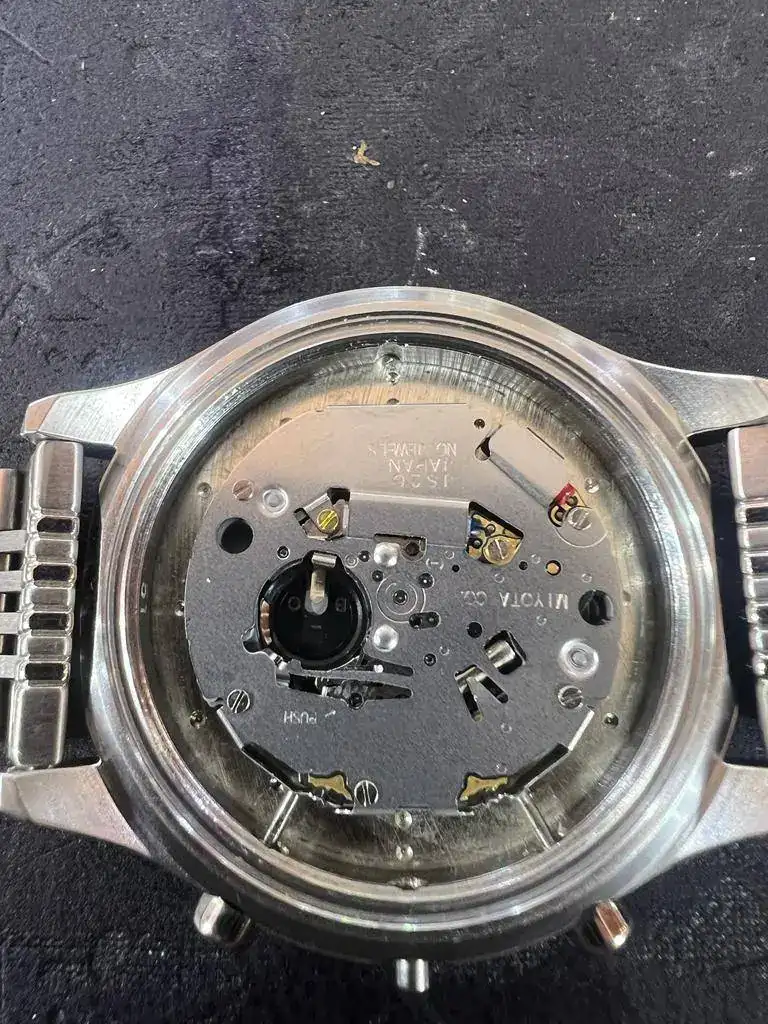

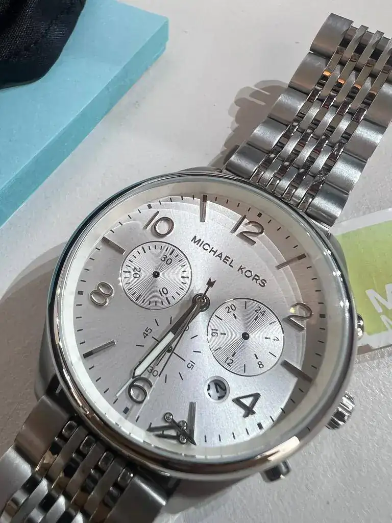

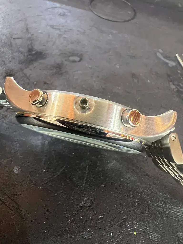

Buenas gente,hoy me han traído un MK con todas las agujas caídas.que según el cliente intento cambiar la pila y sin hacer nada dice que que todos las agujas se le cayeron o soltaron....que él no hizo nada..........Mi pregunta......por alguna razón por detrás no se puede llegar a la esfera....y por delante entre cristal caja...no se ve mueva ni similar para poderlo desmontar para ponerle todas las agujas de nuevo alguna idea???? paso fotos.............

Buenas tardes tienes que cerrar la tapa del reloj e inyectar aire por el tubo de la corona, existe una bomba manual para estos casos pero si no dispones de ella te puedes arreglar con una jeringa que entre en el tubo de la corona

Pues curioso..........nunca lo había oido...... bomba no tengo entonces con una jeringuilla debo inyectar aire por donde va la corona y que debería pasar??se ve o abre algo??? que debe ocurrir para yo poder llegar a la esfera para colocar las agujas? Gracias por contestar ¡¡
En teoria, sataria la tapa del cristal, donde dices que no hay rendija para meter la navaja.

Aunque no se aprecie ninguna ranura para abrir con navaja, se aprecia que es un bisel independiente de la caja, pon un poco de aceite entre el bisel y carrura, protege el bisel con un plástico, apoya el reloj de canto sobre un mártir de madera, pasa la navaja por una piedra de afilar, para conseguir un buen filo, apoya está entre el bisel y carrura y con un golpe de martillo certero debería desencajar el bisel.

ESTA ES LA BOMBA PARA EXTRACION DE CRISTALES
TAL COMO EXPLIQUE AL INYECTAR EL AIRE CON LA PRESION SALTA EL CRISTAL Y YA PUEDES COLOCAR LAS AGUJAS LUEGO VUELVES A COLACAR EL CRISTAL HACIENDO PRESION
EL ARO QUE SE VE NO SALE CON NINGUNA NAVAJA Y ES POSIBLE QUE LA ROMPAS PUES ES DE PLASTICO BLANCO
Gracias por contestar,lo voy a intentar con una jeringa por la corona a ver........pero por el bisel no seguro.........Gracias de nuevo........
No creo que la mancha haga saltar el cristal, apostaría más por desencajar el bisel, con navaja bien afilada, aceite, mártir de madera, bolsita de plástico, martillo, y golpe seco de martillo.
