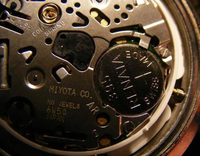

hola tengo un reloj lotus de tres esferas mas o menos buenecillo se me quedo parado esta semana pense que podia ser de la pila le e puesto una nueva y sigue sin funcionar ¿puede tener algo que ver que ese dia estuve utilizando el motocultor y vibra mucho?
o tambien ese mismo dia estube utilizando unos imanes de potencia? que me aconsejais que puedo hacer gracias
Hola
A mí me sucedió algo parecido con un Festina de tres esferas que debe llevar maquinaria similar y no funcionó hasta que vi que en la parte interior de la tapa trasera había una inscripción que pone que hay que pulsar el Botón AR y + en la pila dos veces. Lo hice y se puso en marcha.
Inscripción:
Posición del botón AR, debajo de la pila:
Suerte
