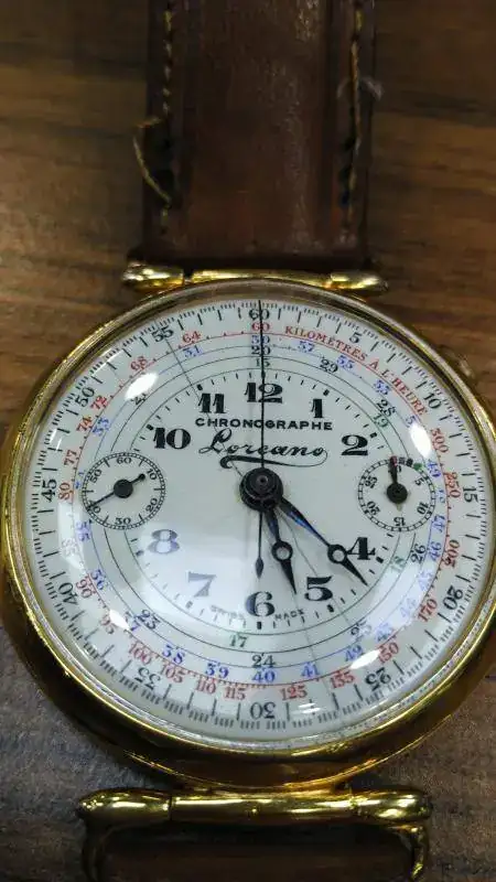

Hola amigos.
¿Me podéis ayudar?
Tengo un reloj "Lorcano" (que no Locarno), heredado de mi padre y que a su vez lo heredó de mi abuelo.
Su valor sentimental para mí es incalculable.
Supongo que el reloj se compró hacia los años 30 aproximadamente.
¿Alguien me puede dar información de esta marca? Procedencia, historia quizás ...
Adjunto unas fotos.
Muchas gracias.

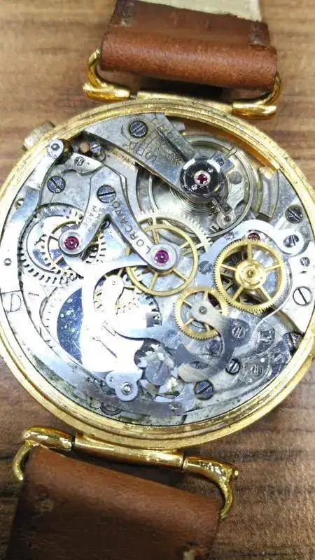

Una joya, cronógrafo monopulsador

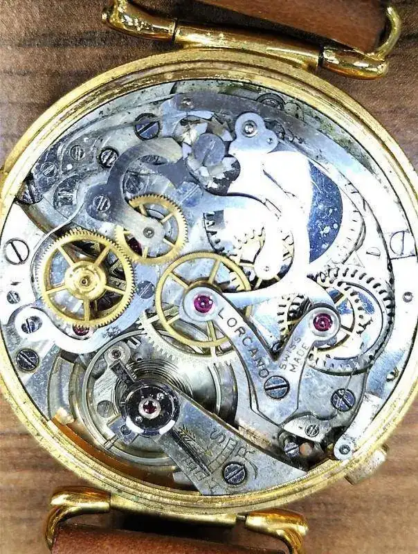

pues si, una pequeña joya. La marca está registrada y entiendo seriía una segunda marca de Breitling. Caja de 20 micrones de GOLD (oro), pero ojo no oro mazizo. Este número 20 representa una capa suficiente para un uso diario durante, digamos 2 vidas ?. Breitling solia usar calibres tanto Valjoux como Landeron. A ver si alguien lo reconoce.
LorcanoG.-Leon Breitling SALa Chaux-de-Fonds, Schweiz; registriert am 11.8.1930
podria ser este, pendiente de confirmación

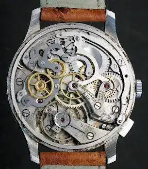

Cronógrafo Monopusher Eberhard c. 1935. El movimiento es idéntico al utilizado por Breitling para sus cronógrafos de bolsillo de 16 líneas.
cabe decir que tu reloj lleva rueda de pilares, muy apreciadas en los cronos.

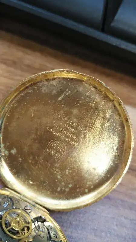

Cesccat, en la caja pone 'mgbm geneve'... Esto que es?
MGBM es el fabricante de la caja.
