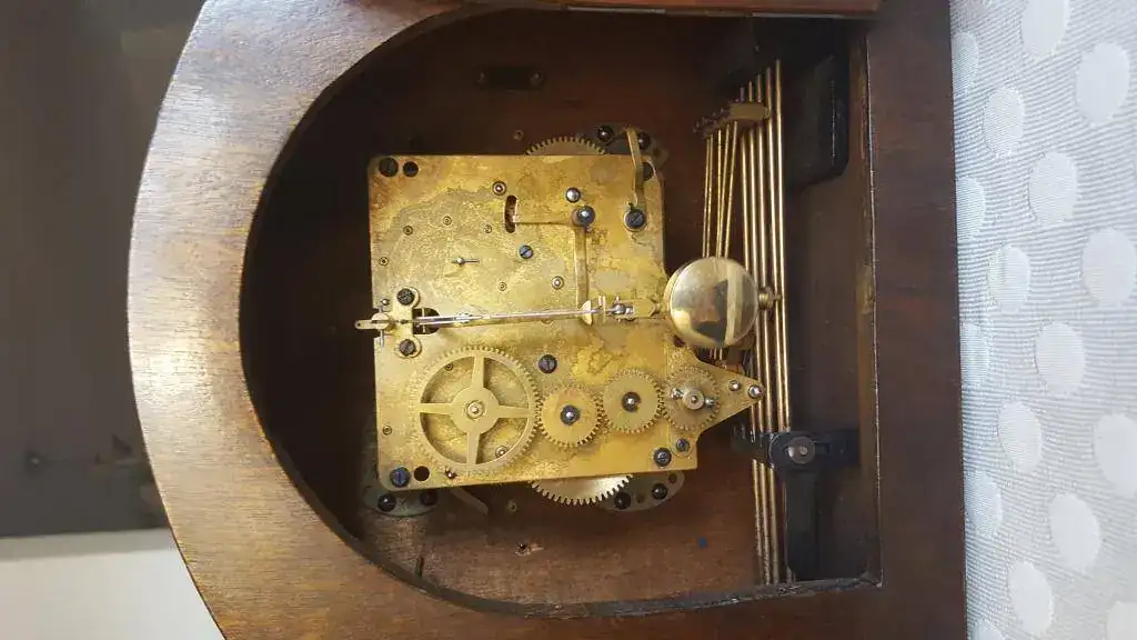

Hola, buenas tardes. Tengo un kienzle de soneria westminster de cuartos. Quisiera preguntaros porque en el último cuarto (el de la hora) la última nota (antes de dar la hora) no la da, salta de la tercera nota del último cuarto a la hora. Al principio, probé dándole más cuerda y se solucionó pero ha vuelto a hacerlo. ¿A que podría ser debido? Muchas gracias a todos.

Hola, vamos a analizar el mecanismo; como tu habras visto, la ultima parte del tren de soneria correspondiente al rodillo y los mazos, esta compuesto por un cilindro con pivotes y cada pivote es una nota que trasmite el mazo a la varilla correspondiente, si alguna nota no suena la averia esta en ese pivote que este desviado o desgastado o que asimismo desvie el mazo y no lo eleve, tienes que revisar esa parte

Hola Jaatys, Si no la toca antes de dar las horas, la nota faltante la debería tocar la primera en el primer cuarto, si asi fuera esta un poco fuera de punto, muy poco. En la foto que adjuntas se ve el tren de ruedas de la sonería, 4 en total, la ultima rueda, la que lleva doble tornillo para sujetarla al eje del rodillo es la que tiene la clave, por lo que dices, algunas veces no la toca y otras veces si, en todo caso, bastaria avanzar unos Milimetros el rodillo, para eso hay que fijarse en el sentido de giro del rodillo al toque, cuando pare de tocar, aflojar los 2 tornillos que sujetan al eje y con mucho cuidado, avanzar unos milimetros el rodillo de levas, ojo, muy poco, 1º ó 2º, reapretar tornillos y probar. Un saludo

yo creo que con la fuerza que se le vé y ese rebote el problema este en la sincronización como bien apunta tamdetems. si pudieras sacar la maquina y hacerla funcionar podrias ver de frente el mecanismo y el rodillo en acción. y a si ver mejor el problema . seguro que das con el. aqui en los foros se esta para dar soluciones a los problemas, para aprender y para enseñar. esta es la esencia de estos. nunca pueden molestar preguntas tecnicas pues son las mas interesantes de todas. saludos y pregunta mucho que nos encanta.....:clap:

Observando el video parece que el sistema de sonería de las horas se activa demasiado pronto, sin dejar que termine de dar los cuartos. La maza que debe dar la última nota se levanta normalmente, pero al caer no llega a golpear en la varilla correspondiente porque el sistema de sonería de las horas se activa antes de lo debido y lo levanta antes de que golpee y suene la última nota.
En este tipo de relojes el sistema de sonería de los cuartos y el de las horas funciona con dos trenes diferentes, y el de las horas entra en acción después que haya terminado de dar los cuartos. En este caso parece que entra antes.
Sacando la maquinaria podrás ver a qué se debe este comportamiento anómalo.

Procederé a sacar la maquinaria y os cuento si veo algo anormal. Antes lo hacía bien de vez en cuando, ahora ya salta siempre esa nota.
