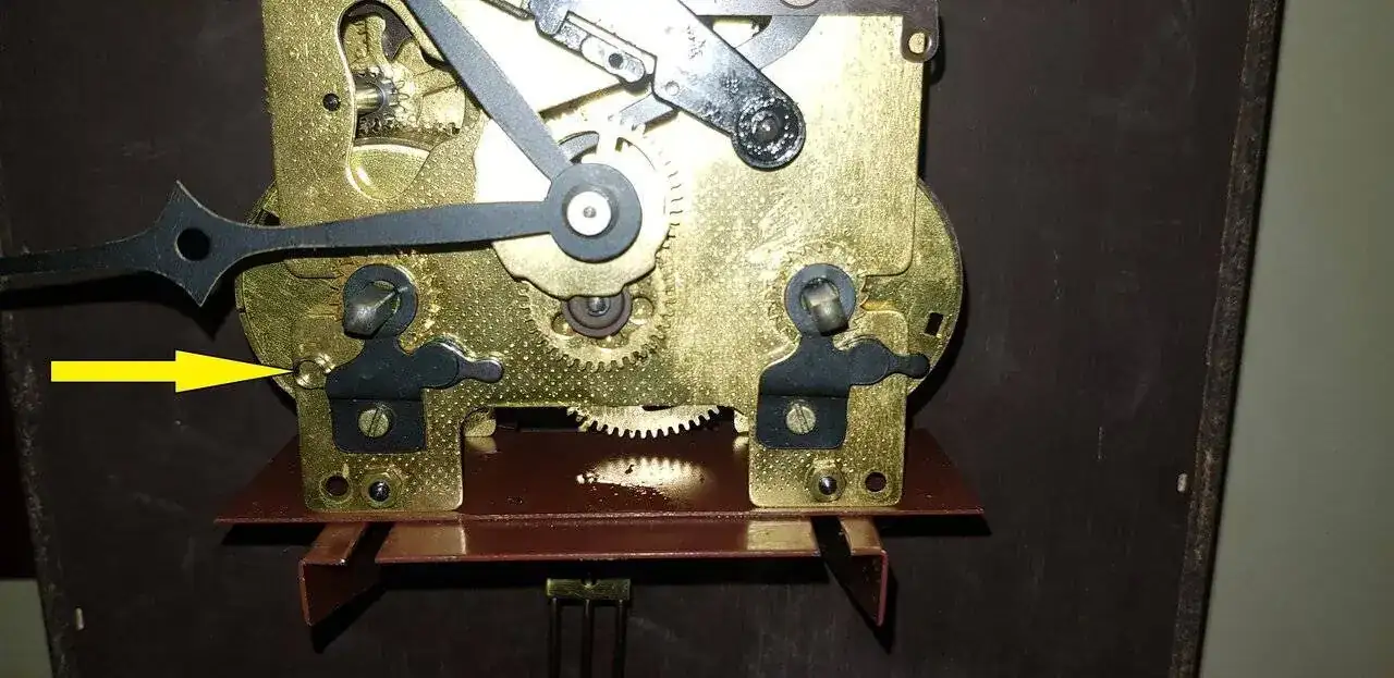

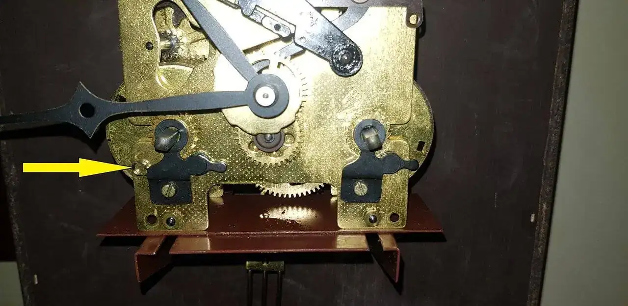

En este sentido, tengo dos dudas, la primera es saber si es posible conseguir repuestos originales para este reloj y por ahora en concreto saber si es posible conseguir la pieza (fleje/muelle) que os señalo a continuación, ya que como veis no la tiene en el lado derecho:

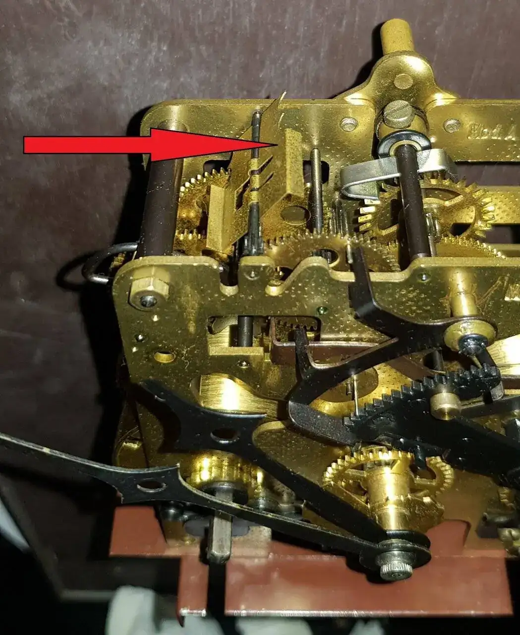

Por otro lado ya que estoy intentando comprender su funcionamiento y que misión tiene cada parte, me gustaría saber (disculpas de antemano si resulta algo muy básico y obvio) el nombre y funcionalidad de la parte concreta que señalo a continuación:

Hola, creo que te refieres al muelle de trinquete, normalmente lo hacemos por lo menos yo, de una chapa de acero del mismo grosor, si esta curvado, despues de darle la medida justa se pone al rojo "adaptando la curvatura" con una llama de soplete y se mete en un recipiente con aceite de motor para enfriarlo y que coja el temple.
La otra pregunta se refiere al freno de aire. que es el que hace de reten a la soneria, para que las campanadas se espacien el tiempo justo y no se desencadenen en un ritmo inadecuado

ese muelle puede que lo encuentres en fornituras de relojeria, o por internet cuando saques el otro sabras como es, el freno de aire tiene nombre propio se llama venterol
Reacciones: Serclock y Julián182
Ver el archivos adjunto 2772859

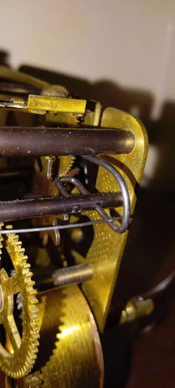

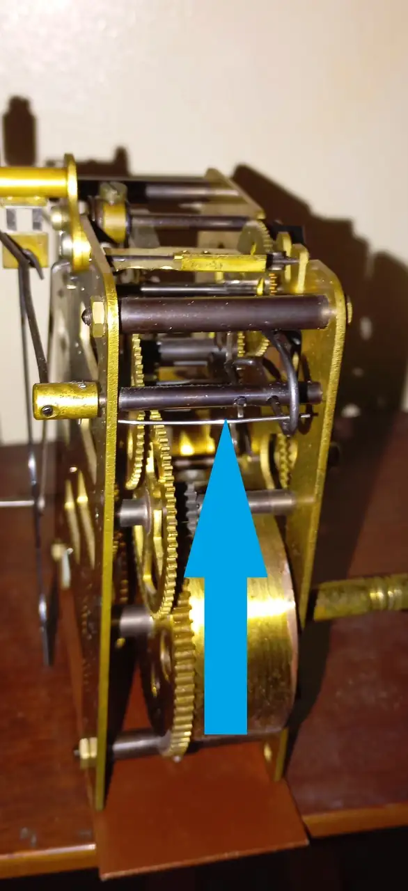

Ya tengo prácticamente todo funcionando pero tengo una duda que espero que podáis resolverme. Os señalo un alambre que parece pueda servir como de amortiguador de movimiento pero no tengo claro la posición en la que tiene que ir. Ahora está montado por encima de la parte inferior pero no tengo claro que esa sea su posición, gracias.
Es el muelle que retrae el impulso del mazo de la campanada para que el sonido de esta sea limpio y sin repiques, hay que ajustar tambien la distancia del mazo sobre la soneria para que los armonicos sean limpios
Gracias por la respuesta, ¿me puedes indicar si la posición en la que ahora está es la correcta?
Segun esta puesta la maquina el mazo que golpea hacia arriba o hacia abajo?
El mazo golpea hacia abajo.
Yo lo que veo en la foto es que el mazo esta levantado, cuando deberia estar en reposo, osea a 1,5 mm. de distancia del bordon o espiral de soneria, yo no se si es la estrella la que esta trabando el mazo en esa posicion o es el muelle; si es la estrella hay que volver a posicionarla para que el mazo baje a su posicion mas o menos horizontal dejando un recorrido muerto de presion para que el venterol se pueda mover y no se atasque y si es el muelle el que esta presionando el mazo hacia arriba esta mal posicionado y deberia estar por debajo de la barra , para que al bajar la barra haga presion contra el muelle y lance el mazo volviendo a su reposo a 1,5 mm despues de golpear el bordon cada campanada.
