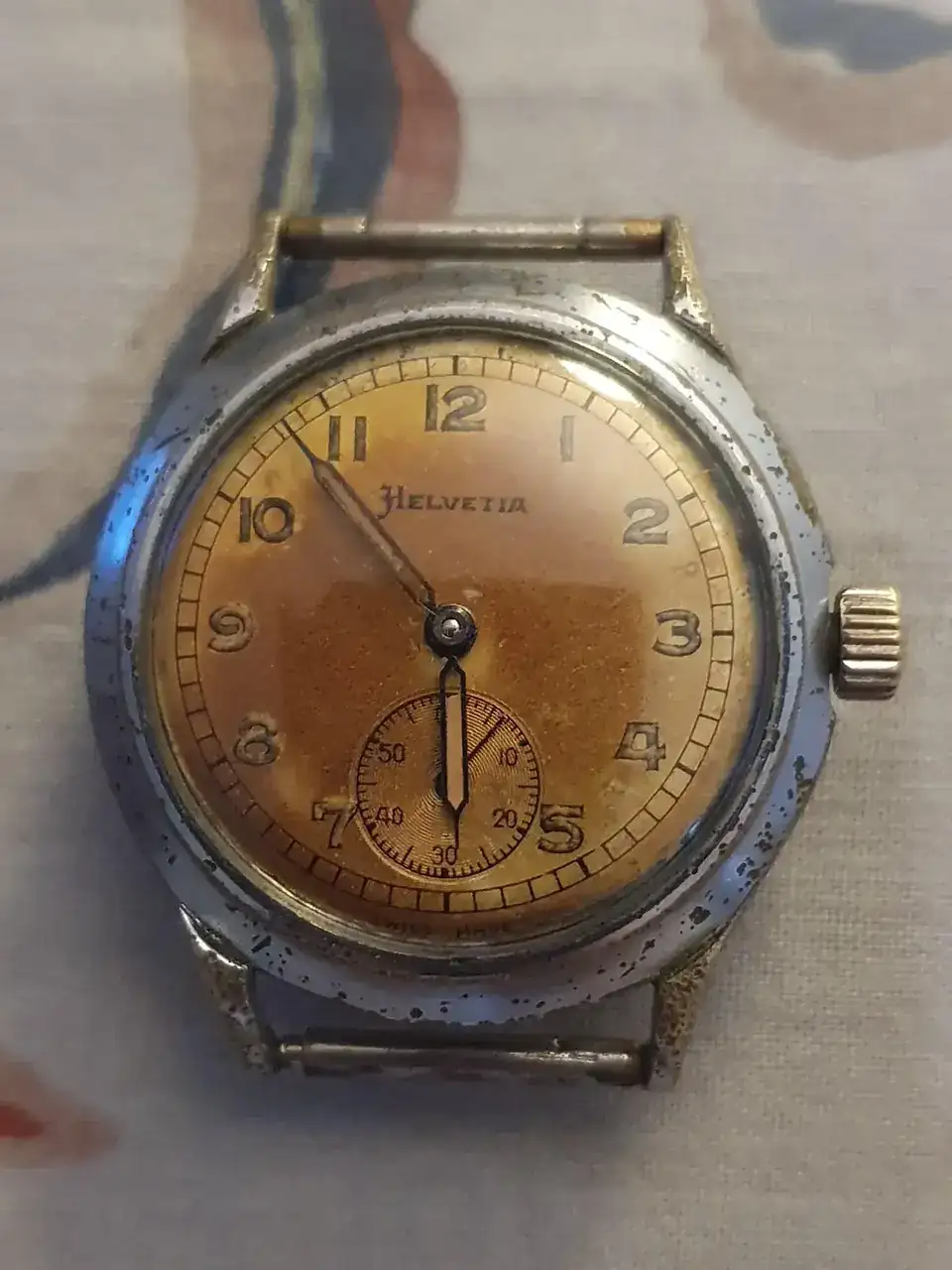

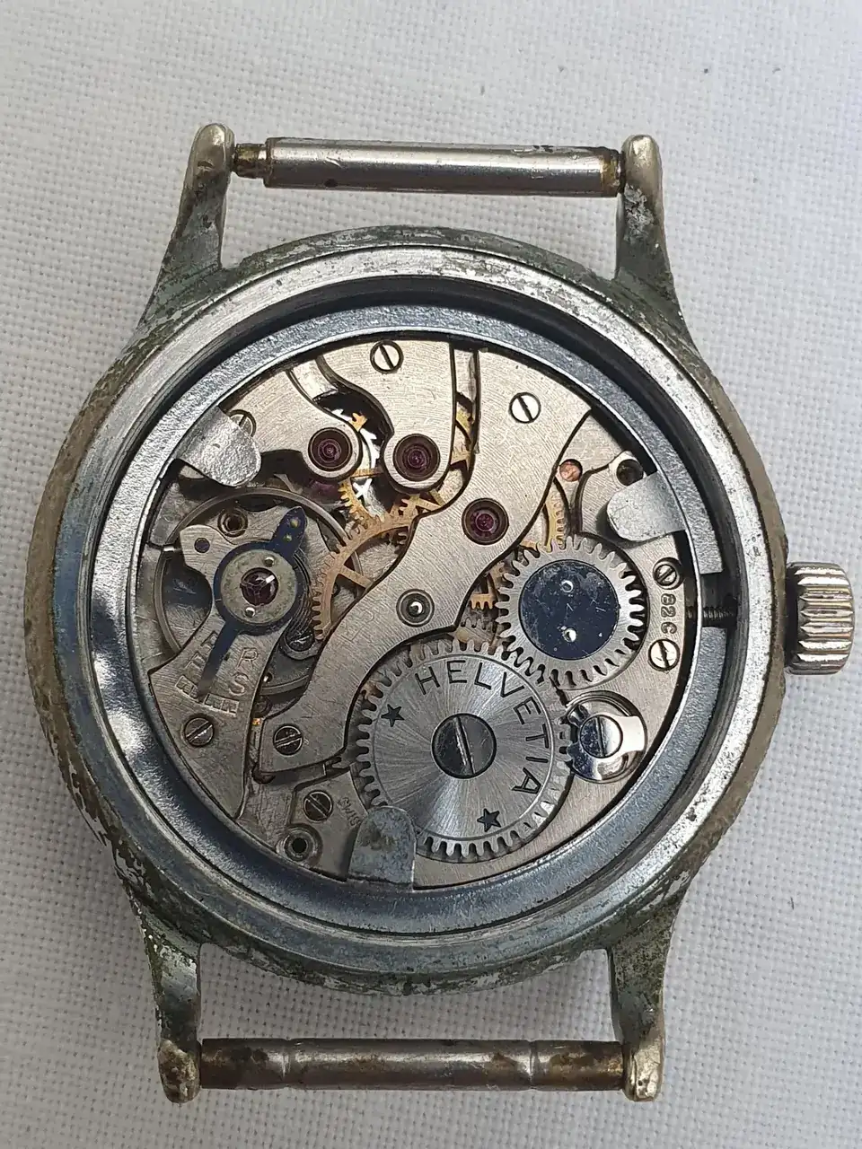

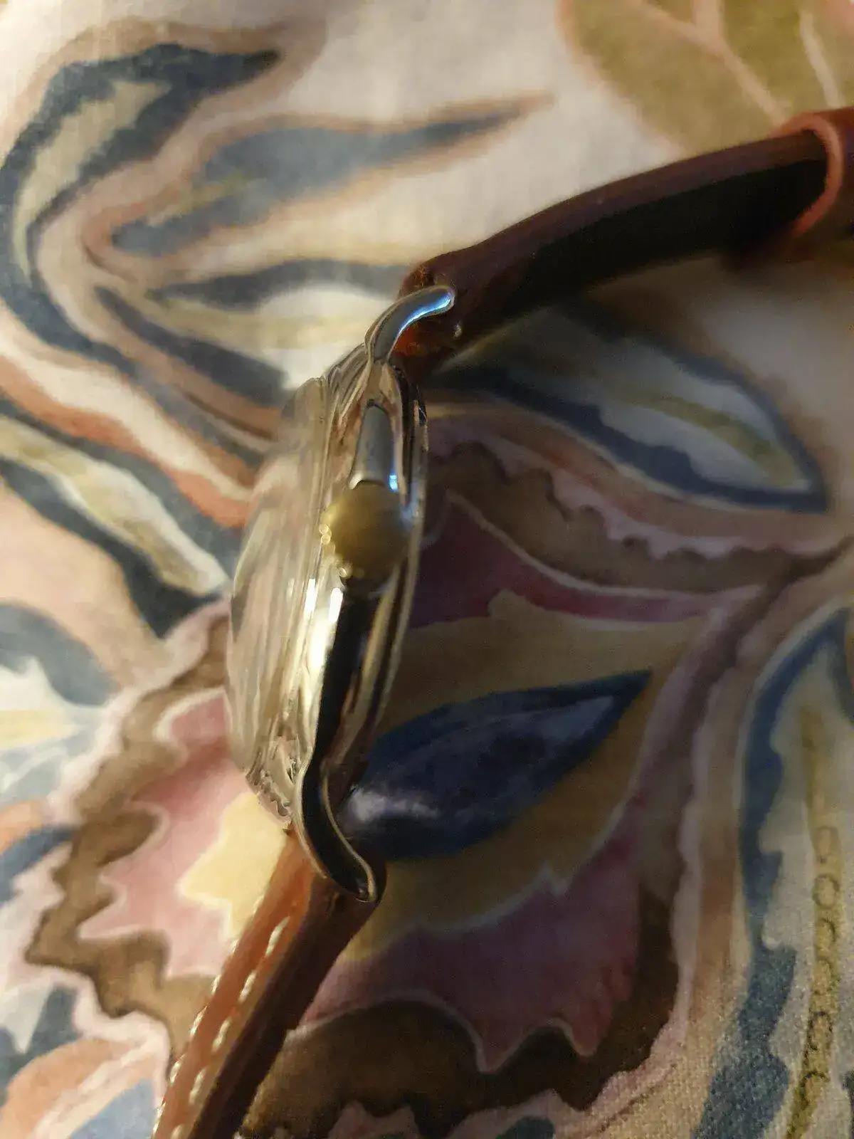

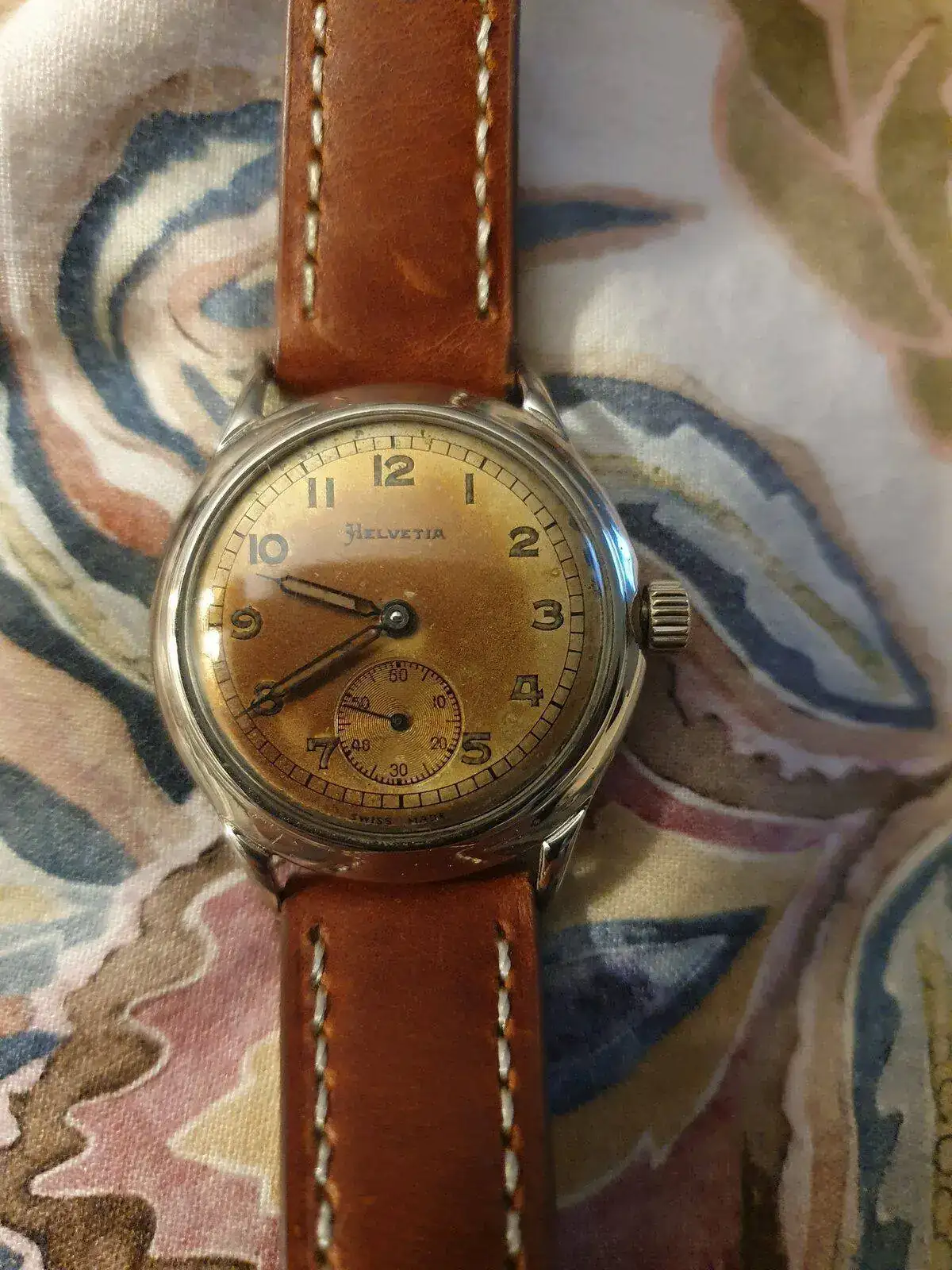

Pongo aquí imágenes de reloj Helvetia y tengo una duda, pues en el calibre pone 82c, aunque lo he buscado en Ranfft, y se corresponde con el calibre Helvetia 81. Por si alguien puede ilustrar sobre este particular. Diámetro 32 mm.

Hola Fufu, el reloj está muy chulo, solo le falta un niquelado a la caja y lo dejas eso....niquelao.
Ahora a disfrutarlo.
+1 a lo que dice speed. Niquelado quedaría precioso...

Pues muchas gracias a Cesscat por la información, y como dicen los otros compañeros, algo habrá que hacerle a la caja. El reloj es muy bonito.
Hola de nuevo Fufu. Si lo quieres niquelar, en Montilla tienes Acremon. Tal vez hasta puedes llevar la caja
personalmente.
Quedamos a la espera.
el reloj a la vista es mucho más bonito. Y la caja la arreglaremos
El calibre es correcto. El 82c de helvetia fue muy utilizado para relojes militares de los años 40 y posterior.Saludos
HOLA FUFU ¡EL CALIBRE ES HERMOSO¡¡COMO TE DICEN LOS COMPIS CON UNA BUENA NIQUELADA A LA CAJA QUEDA UNA BELLEZA¡
EL CUADRANTE PARA MI ESTA PERFECTO,COMO SUS AGUJAS.
Un ABRAZO AFECTUOSO.

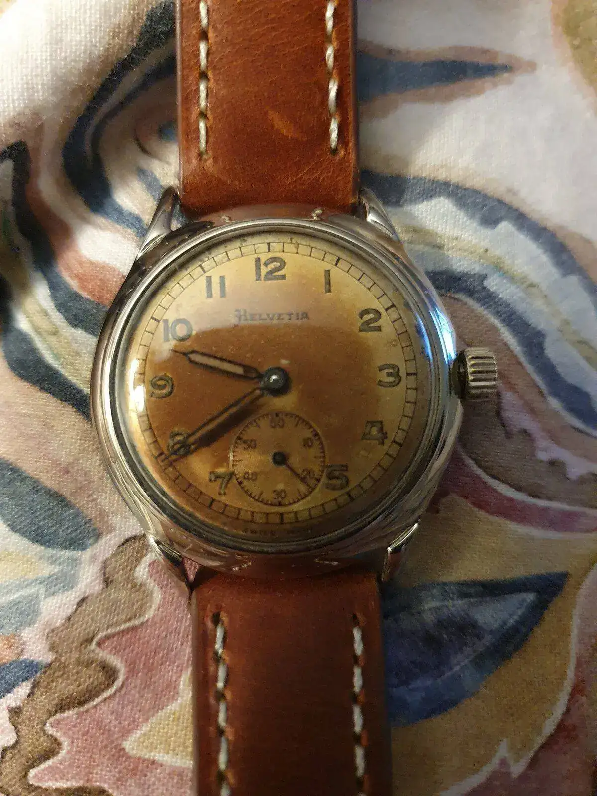

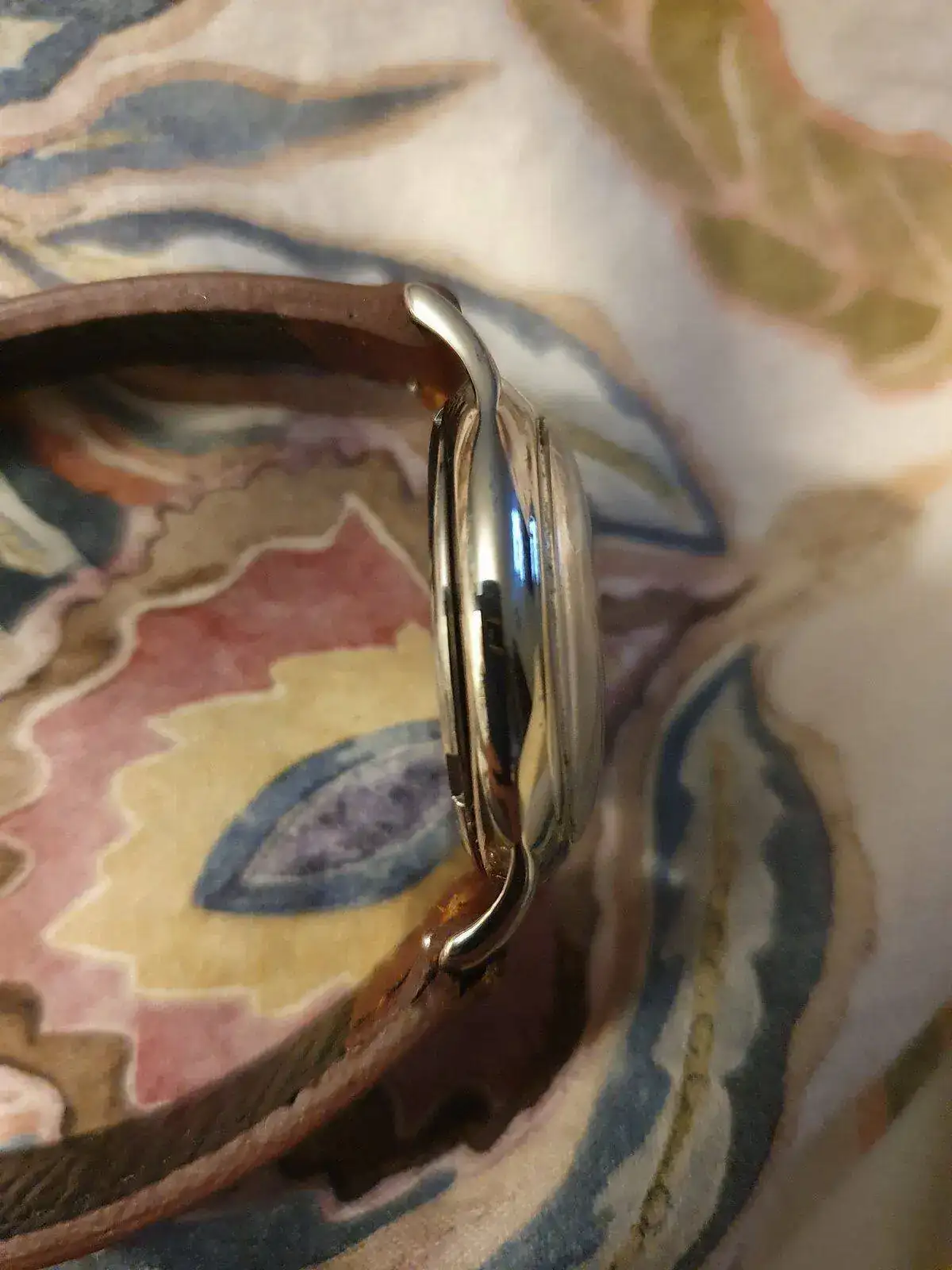

El Helvetia ya niquelado muy bonito

Menudo cambio, ha ganado el 100x100. Ahora toca disfrutarlo con salud.
Donde llevaste la caja si se puede saber.......Acremon ???

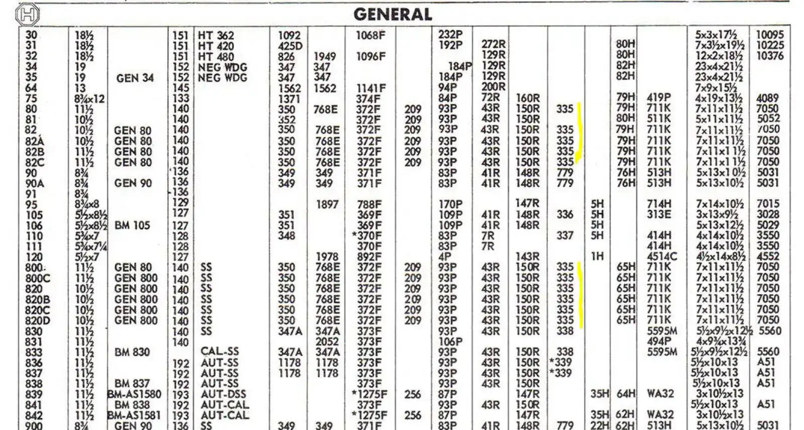

Todo lo que necesites saber sobre el Heltevia 82c ( familia de los helvetia/general 80-800 ) lo encontrarás en el bestfit 111.

Hola Fufu.
Si nos atenemos a los datos de ranft, el calibre 81 de 10,5´´´, en que los puentes corresponden con los de tu calibre, éste dataría de 1935, pero si nos vamos al 82c, también de 10,5 ´´´ pasamos a 1945/55, pero los puentes son distintos.
Como te dice Barista son de la familia de los 80 / 800, todos comparten ejes, volantes y muchos elementos comunes.
Como comprabarás los resortes del tirete son diferente en ambos calibres.
Yo tengo una reseña del calibre de ambos calibres en los libros de clasificacion horológica del 35 y 49 respectivamente, en los que el rte. del tirete también se aprecia que es diferente en ambos calibres, tal como aparece en ranftt.
Así que para determinar si tu calibre 82C, no tiene nada que ver con el 81, osea, que es posterior, tendrías que mirar resorte del tiret, y quitar agujas esferas y todo ese lio.
Te doy un consejo, después de ver lo bonito que te ha quedado el reloj y lo delicado del lumen radiactivo de las agujas y la delicada y bella esfera tropicalizada y quemada por la radiactividad...
Quédate con la duda.... hazme caso.....

¡Níquelado! :clap: Vaya preciosidad sabor yema tostada :drool:
PD: Yo le haría caso a Vicente :yes:
Muchas gracias a todos, seguiré los consejos de Vicente.
Pd: el niquelado en Badajoz
