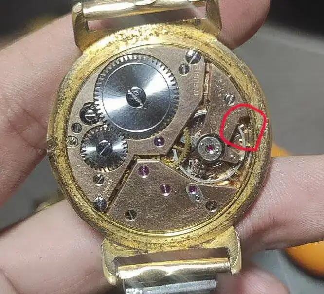

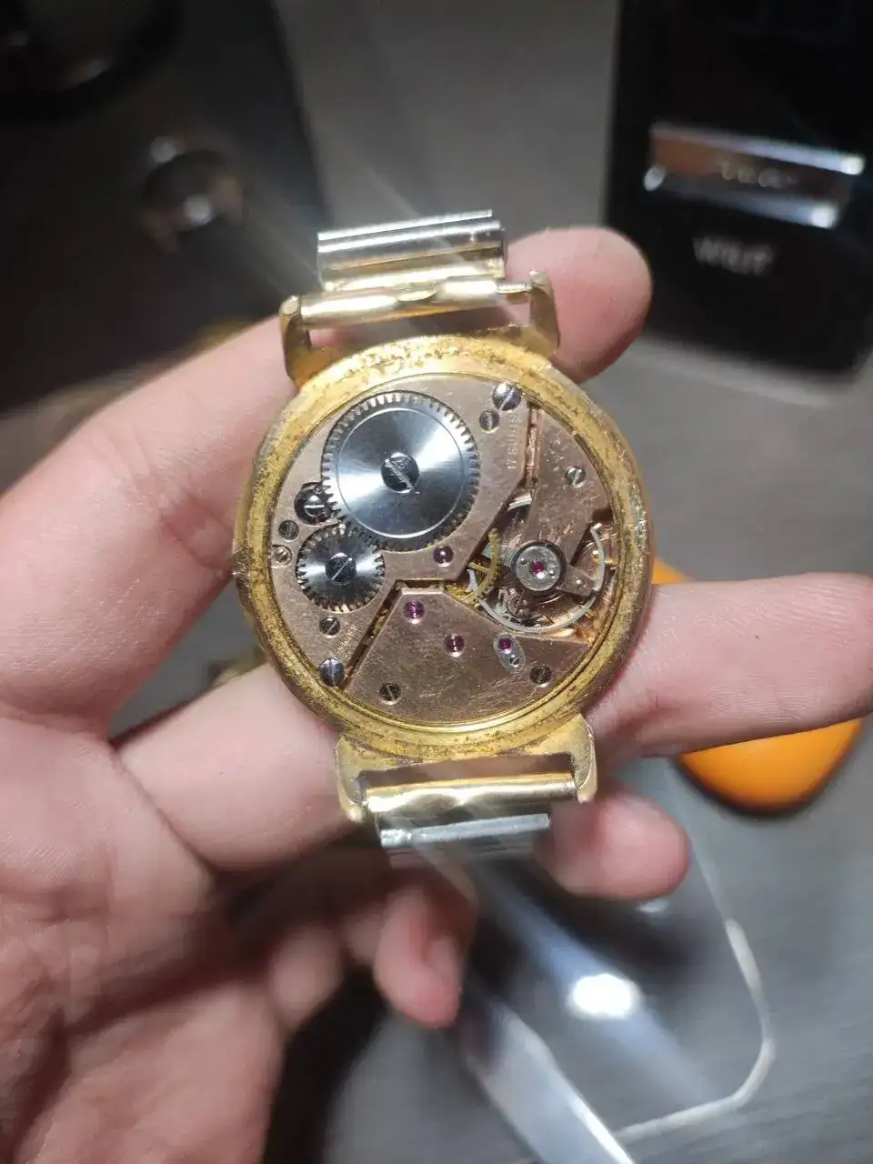

Buenas tardes, escribo para enseñarnos este reloj Halcon comprado en el mercadillo de mi ciudad, por tan solo 10€. Como podréis ver le falta la tija, así que os enseño una foto del mecanismo a ver si me podéis decir cuál es, se que es un unitas pero no se cual

Coge una lupa y mira aquí debajo, verás el número de movimiento
Estos relojes antiguos me encanta volverlos a la vida.
¡¡Suerte!!
Pone 6340, hay alguna maquinaria que tenga tija compatible, porque he probado con la de un 176 y un as1130 y nada no entra
Después de llevarlo al relojero, este me dice que no tiene el muelle del trinquete, que mecanismo suelen tener el mismo?? Tiene las mismas equivalencias que la tija que ha mandado Golipo??
Las mismas, y creo que la de UT 176 también va, en este caso.
