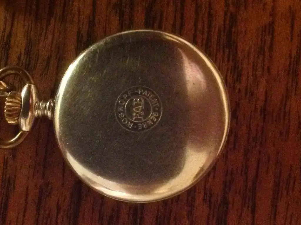

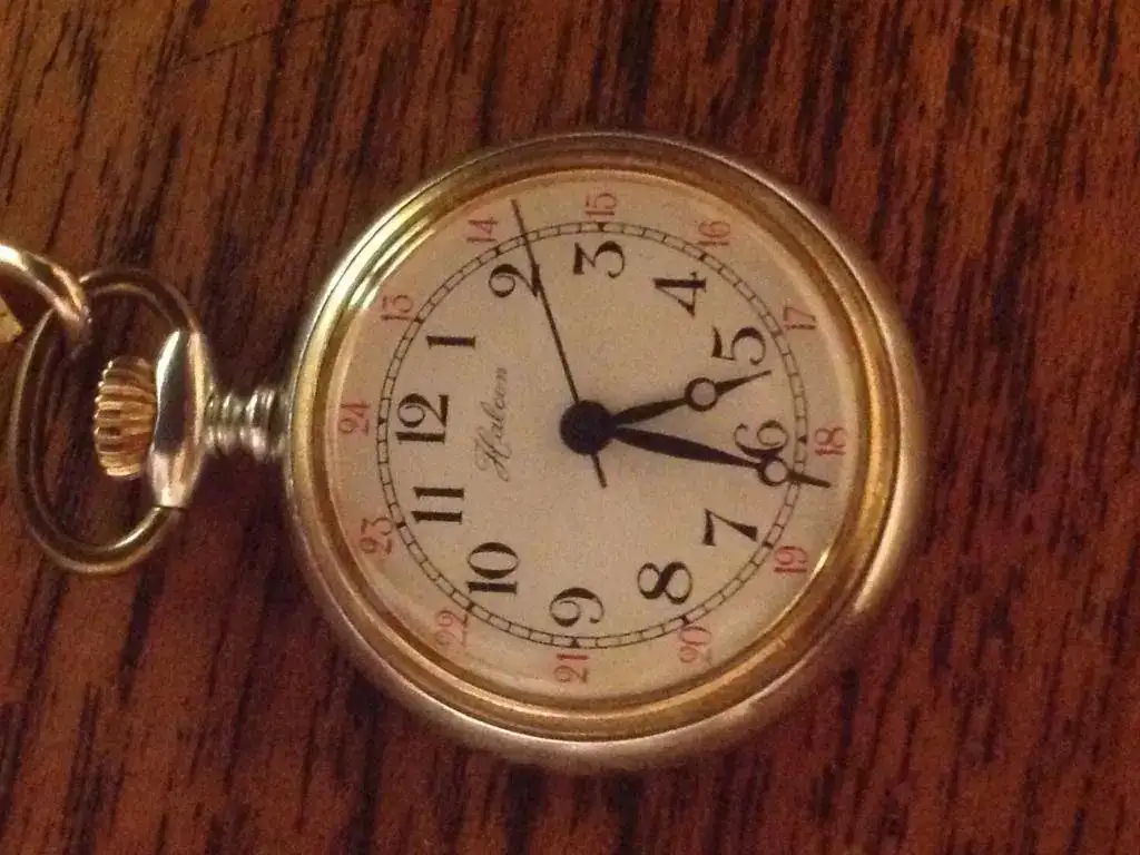

Hola, pido ayuda para identificar y saber un poco más sobre este reloj de bolsillo.
La parte trasera y la caja son de acero, tiene un diámetro de unos 40 mm, la corona de metal tipo latón.
Muchas gracias, un saludo.

Hola Patrick , nos haria falta una foto del movimiento para dar información veraz.
A primera vista parece un reloj de los años 1960/70.
Para que te hagas una idea , la marca Halcón es española , estos relojes se montaban en Badajoz (Extremadura) con movimientos ebauches suizos , los dueños eran : La relojería Alvarez Buiza joyeros.

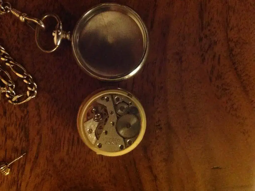

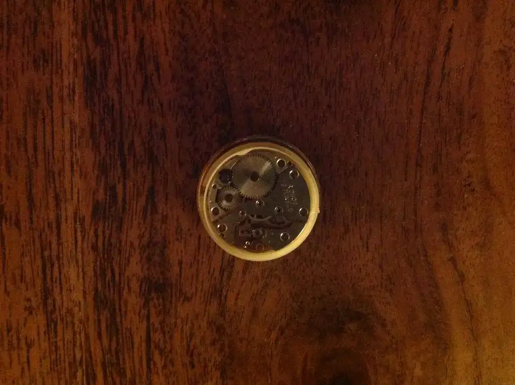

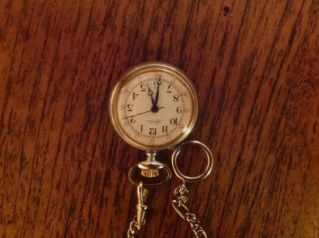

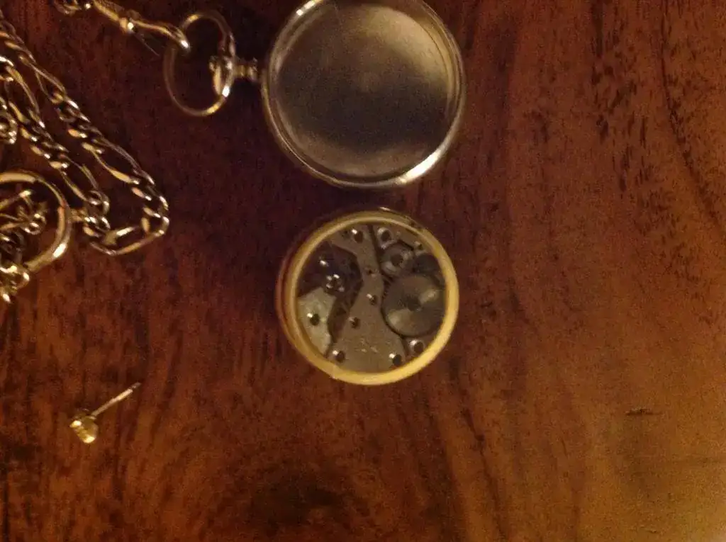

Muchas gracias por tu consejo. El resultado a sido levemente accidentado:Dimage.webpimage.webp
Por la parte de atrás imposible, para mi. Por delante fue más fácil, primero el cristal, la esfera con rotura de la tija.
El movimiento tiene esta inscripción R2609 / 19 jewels.

Pues es un movimiento Raketa 2609 de 19 rubís de la casa Poljot (ruso) pero es un muy buen movimiento no lo dudes.
De los años 1970.
De los años 1970.
