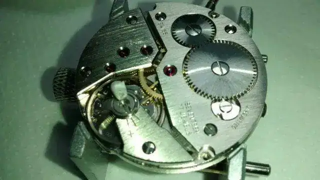

Bueno amigos estos días he estado liado metiéndole mano a este reloj Fillams, (la marca no estoy seguro se ve borrosa) mas adelante la corregiré.
Reloj de 17 rubís y movimiento Eta 6497(suizo), mecanismo sencillo pero movimiento de gran dureza y precisión.
Una cosa curiosa que me paso al desmontarlo es que el puente de áncora sólo trae un agarre de tornillo y no dos como el de la página oficial de ETA y la colocación de las ruedas no seguían e mismo sentido que el que ponen en su montaje siendo la colocación así, escape, rueda de segundos, rueda primera y rueda de centro al final.
He de reconocer que la primera limpieza no quedé contento la hice con bencina y eliminando la usada en cada puente porque como se aprecia en las fotografías tenía grasa pegada como para parar un tren.
Al final usé el aparato de ultrasonido con alcohol de quemar para casi todos los mecanismos, el áncora la limpio siempre con bencina y pincel de pelo de marta.
El aceitado como tuve que repetirlo solo uso grasa Moebius 8200 y aceite Moebius sintético 9010, en el primer aceitado usé el aceite 8000 para la rueda de centro y la primera pero no termina de gustarme este aceite.

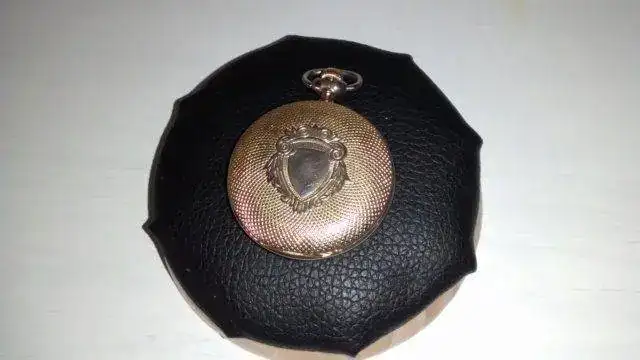

Carcasa cerrada.

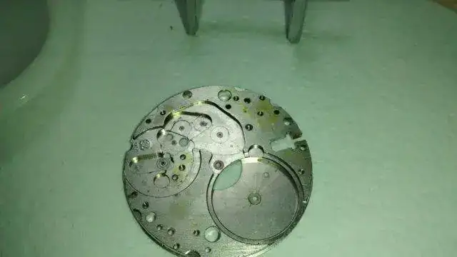

Placa base con todo el aceite pegado.

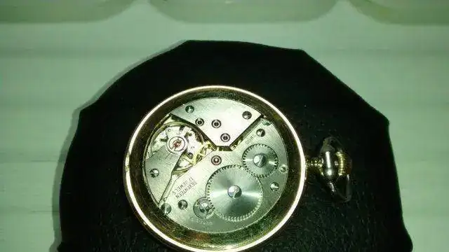

Todo desarmado para proceder a la limpieza.

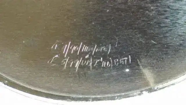

Esto estaba grabado en la tapa, lo añado a ver si alguien sabe algo sobre el constructor.

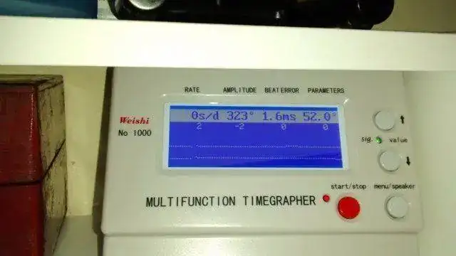

Éstas son las lecturas tras la primera limpieza y aceitado no quedando contento y pasado a usar la máquina de ultrasonido con alcohol.

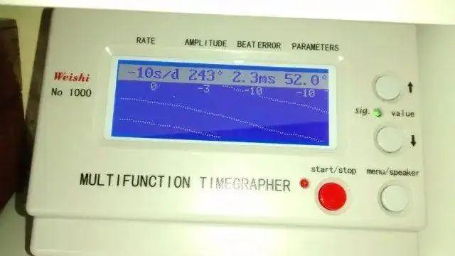

Y éstos son los datos con la segunda limpieza, ahora lo tengo en seguimiento 24
para ver como evoluciona.
Bueno si has llegado hasta aquí y no te has aburrido te propongo un pequeño truco para usar con los incabloc, y que no es otra que poner una pequeña pelotilla de pegue en la parte trasera, esto hace que la lira no salga volando y ademas es mucho mas fácil de controlar a la otra de meter los rubís.
Por cierto el mecanismo ya se le ve limpio.

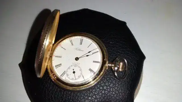

Bueno, ya esta terminado le he dado un margen de 8 segundos en horizontal y un segundo en vertical con eso estoy contento. Foto final con una estilográfica en raíz de brezo realizada por mí.

Hola,
si es que no lo pusiste en escape ya, habría que hacerlo.
1.6 de beat error es mucho, procurá que quede bien por debajo de 1.0, y lo más cerca posible de 0.0 :)
En los relojes desde el '70 (más o menos) a esta parte, ya vienen con doble raqueta o porta-pitón móvil,
de modo que se corrige desde arriba, con el movimiento armado,
a diferencia de los de pitón fijo tradicional, alojado en el puente de volante,
donde hay que colocar el puente completo en un cuelga volantes,
y con un aceitador BIEN limpio, pasar entre las espiras del espiral, y girar la virola del mismo,
hata que dé lo más cercano al 0.0.
Existen actualmente unas pinzas con agujeros, de Bergeon, que sirve para hacer girar, en cambio, el plateaux.
La verdad, no me sentí muy cómodo al cambiar el ángulo de esta forma,
me parece que por el ahorro de una muy pequeña incomodidad, (o sea usando el aceitador),
se gira algo que es mejor dejarlo donde está.
Y acordate de cambiar el ángulo de levé para cada calibre según tablas que ya di antes,
para poder obtener una lectura realmente precisa (particularmente de los grados de amplitud de volante)
https://www.youtube.com/watch?v=lcCKrioYKMo
Tener una lectura precisa de la amplitud es esencial al controlar los relojes,
ya que es un factor más que puede indicarnos algún problema en el movimiento.
Respecto a la lira, es una de las piezas más delicadas y difíciles para manipular, en un movimiento.
Y más para el que se inicia o no tuvo un previo "ablande" del tacto/mano,
como para habituarse a una apropiada manipulación.
Generalmente hablando, para los tipos de incabloc (ya que existen muchos sitemas antishock distintos)
podés, con una brucela fina, situar la punta en las curvas externas de la lira, sin presión, ni apuro,
y deslizarla apenas hacia la apertura de la lira.
Con esto, el extremo de la lira que traba va a moverse hacia adentro, destrabándose de la ranura del chatón.
Una vez que viste que queda libre este extremo de la lira,
proceder de la misma forma con el otro lado, y listo.
Levantar la lira con esa pinza desde abajo, elevándola apenas, sin apretarla.
Pasada la posición vertical, ya se puede dejar caer por sí misma.
Si en algún momento (al dejarla caer hacia atrás o volver a colocarla)
comenzamos a sentir algún obstáculo, con que ese movimiento no se realice fluídamente,
detener la maniobra, volver atrás, y comenzar de nuevo.
Realizar estos movimientos con la lira más o menos nivelada horizontal, ayuda a que no se cruce,
particularmente en la base, donde pivota en el chatón.
Álvaro
Estupenda aclaración Álvaro, sí ya mejoré beat error en la raqueta, me dí cuenta despues de publicar la foto que estaba fuera de escape, ahora esta 0.0 un pequeño empuje y quedó listo.
En realidad lo de la pelotita de rodico no siempre la uso normalmente hago como muy acertadamente mencionas en tu post, pero si la ranura de la raqueta queda en la parte trasera si la pongo muy pequeñita y es fácil de retirar y al ser rodico no deja residuos. Se me dio un caso en que la lira se elevó muy rápido y desgraciadamente se salió por esa ranura, tarde dos horas en encontrarla y unos cinco minutos en ponerla, :) muchas gracias por los consejos son muy bien venidos.
