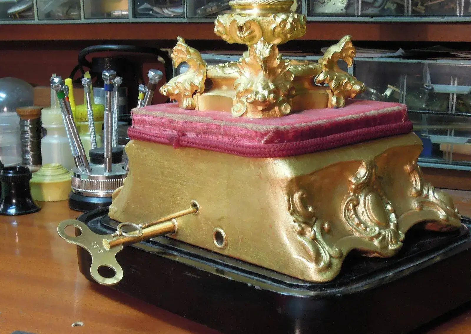

En su taller se encuentran toda clase de herramientas ,tornos,fresas,maquinas de arrondir, tornos de pivotear,fresas de módulo de todos los tamaños,etc etc etc.
Evidentemente la herramienta mas importante es el relojero mismo.con su ingenio y experiencia.Esta no se puede comprar.

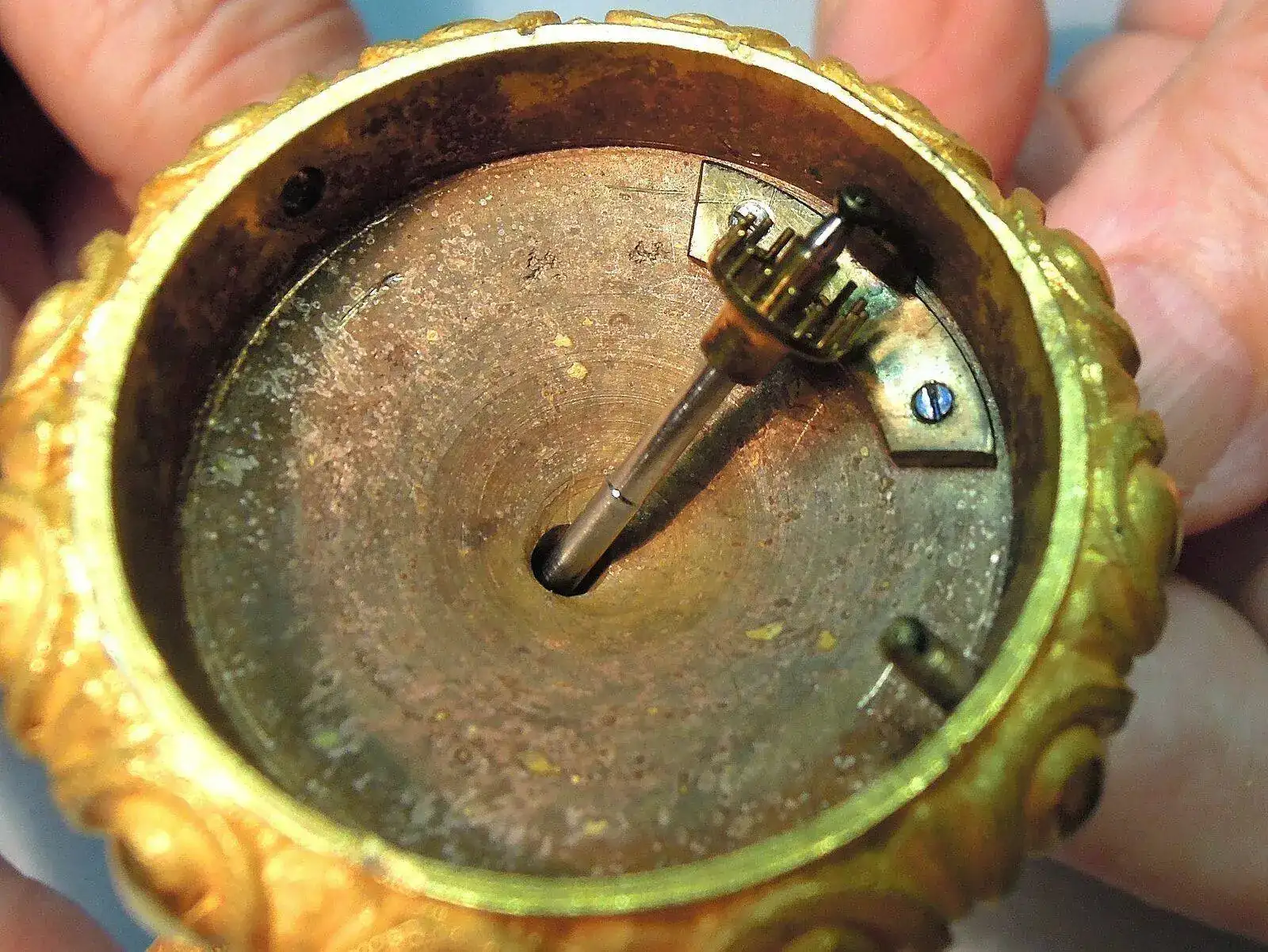

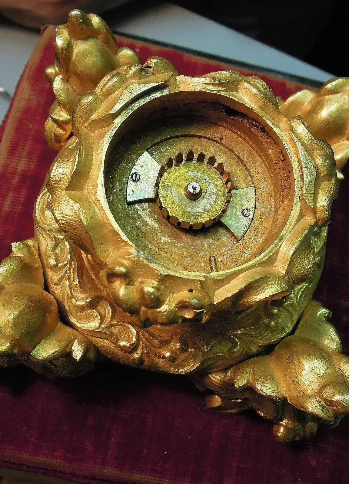

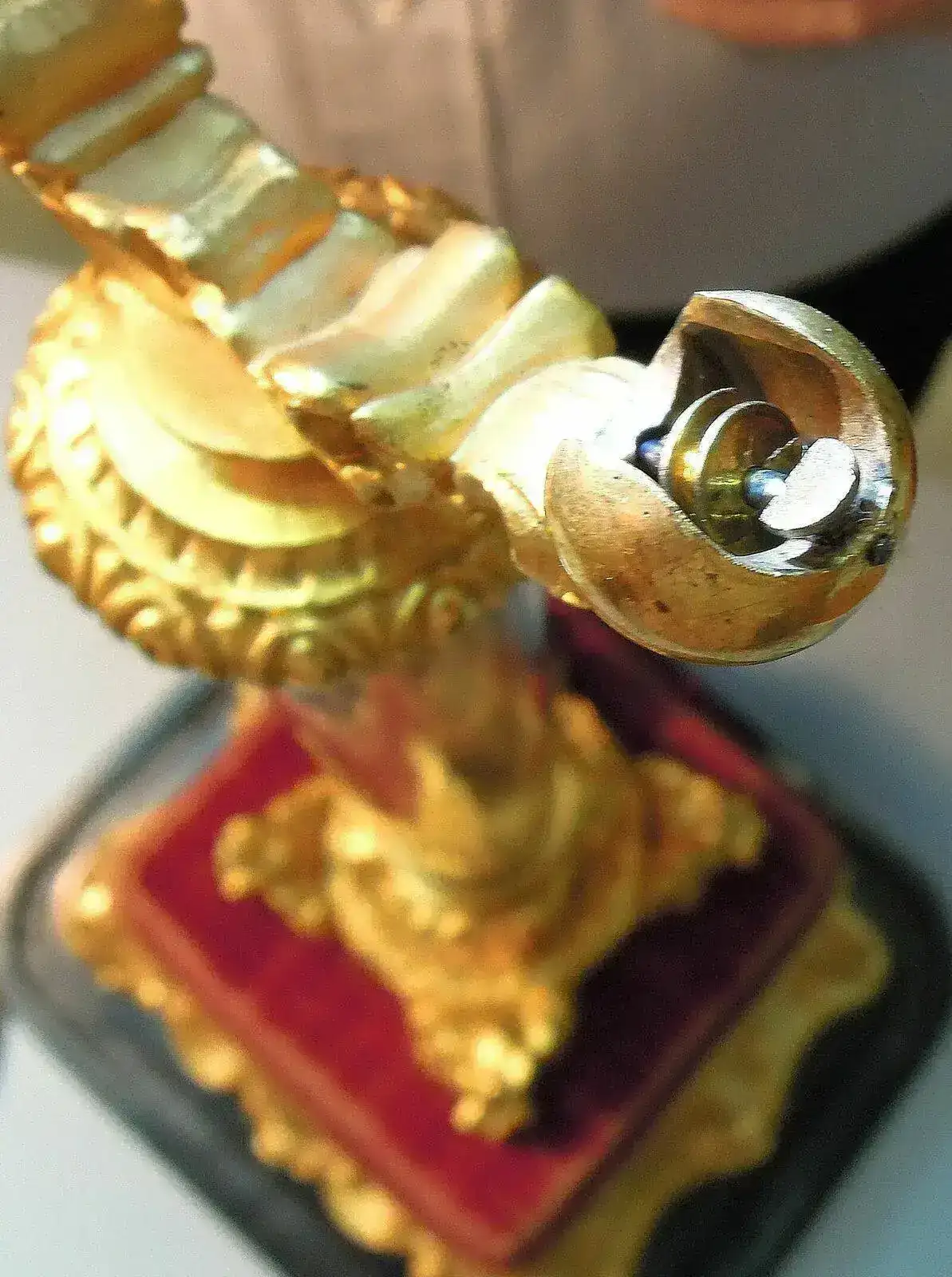

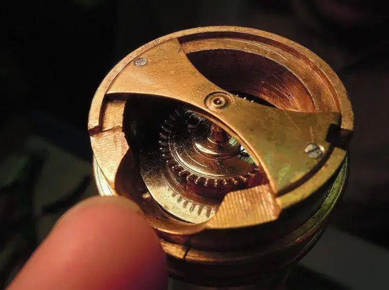

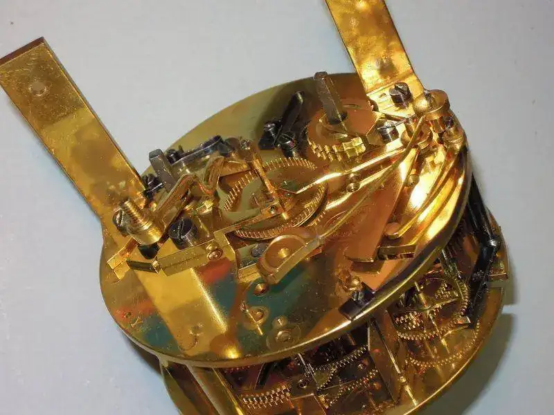

Ahora paso a hablar del reloj que ha sido restaurado por Juanjo ultimamente:

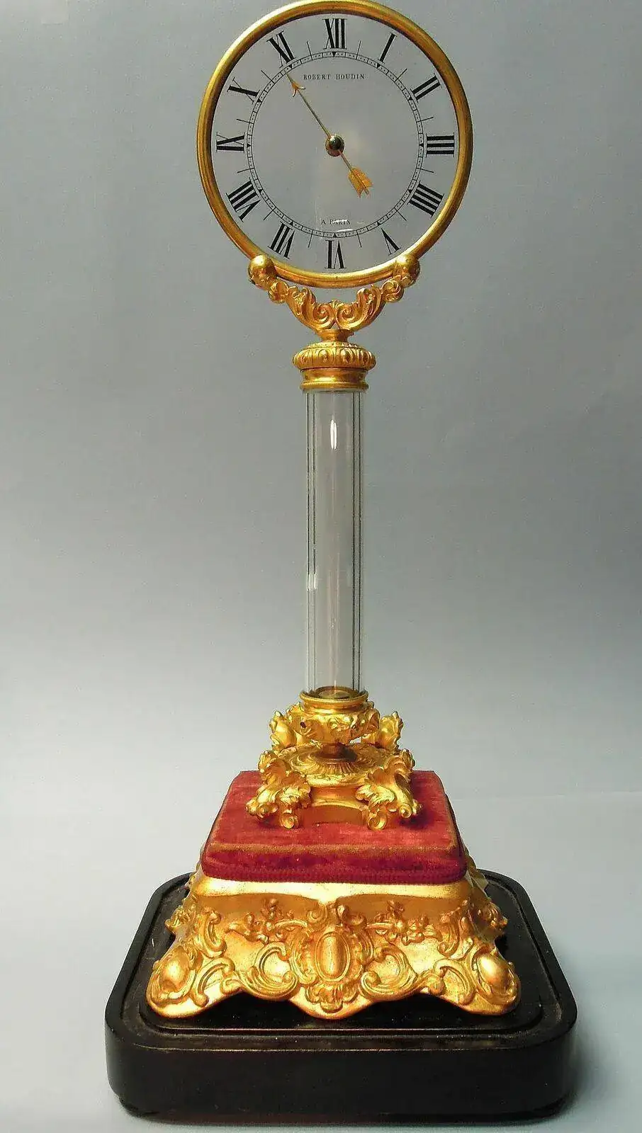

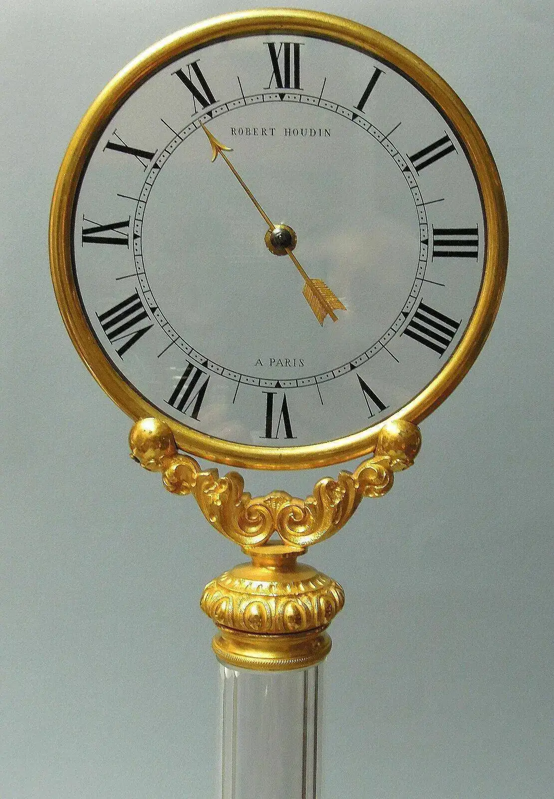

La denominación es la de "Misterioso" ya que la única aguja que lleva parece moverse por arte de magia en el espacio, al centro de la esfera de cristal.
Ha sido fabricado por Robert Houdin,un personaje curiosísimo que,además de fabricar relojes era mago, ilusionista, fabricante de autómatas y escapista en el siglo 18.
Os recomiendo buscar en Google y encontrareis mucha información sobre el personaje.

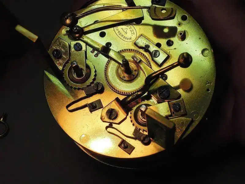

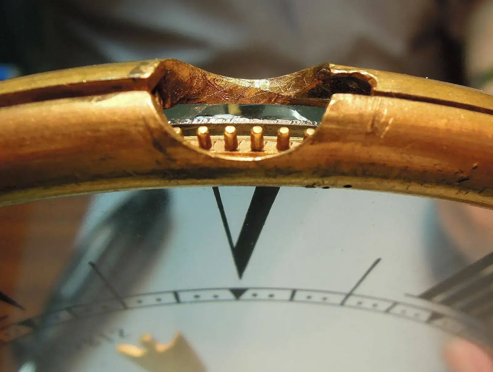

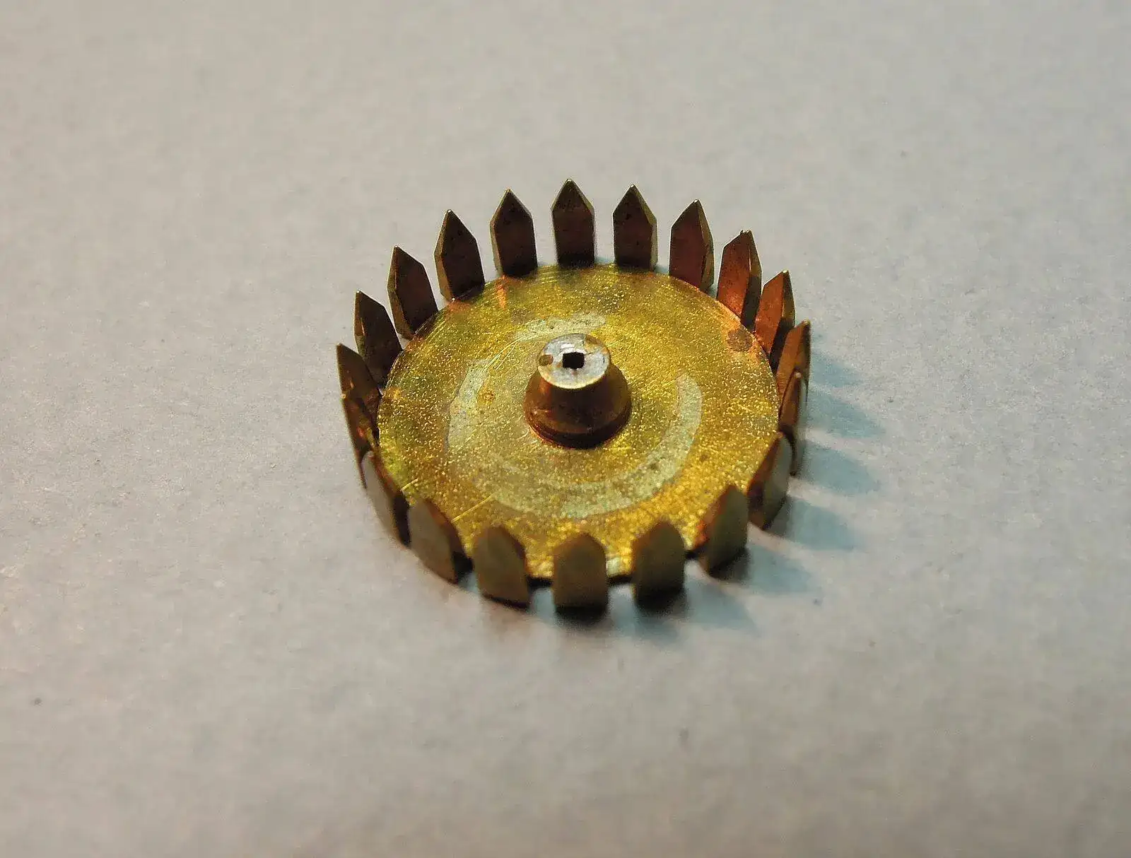

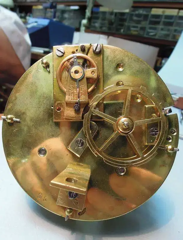

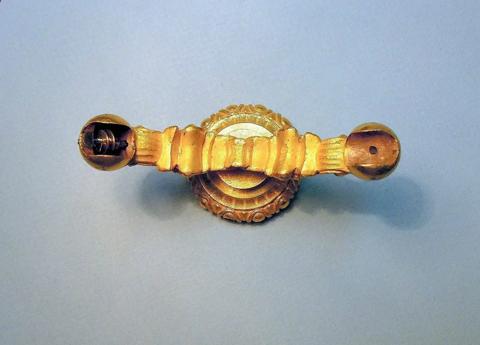

El secreto del movimiento se esconde en los tubos de cristal ,de los cuales, uno sirve de soporte para la esfera y el otro rota moviendo un engranaje que hace girar un disco de cristal en el cual va sujeta la aguja a fricción.

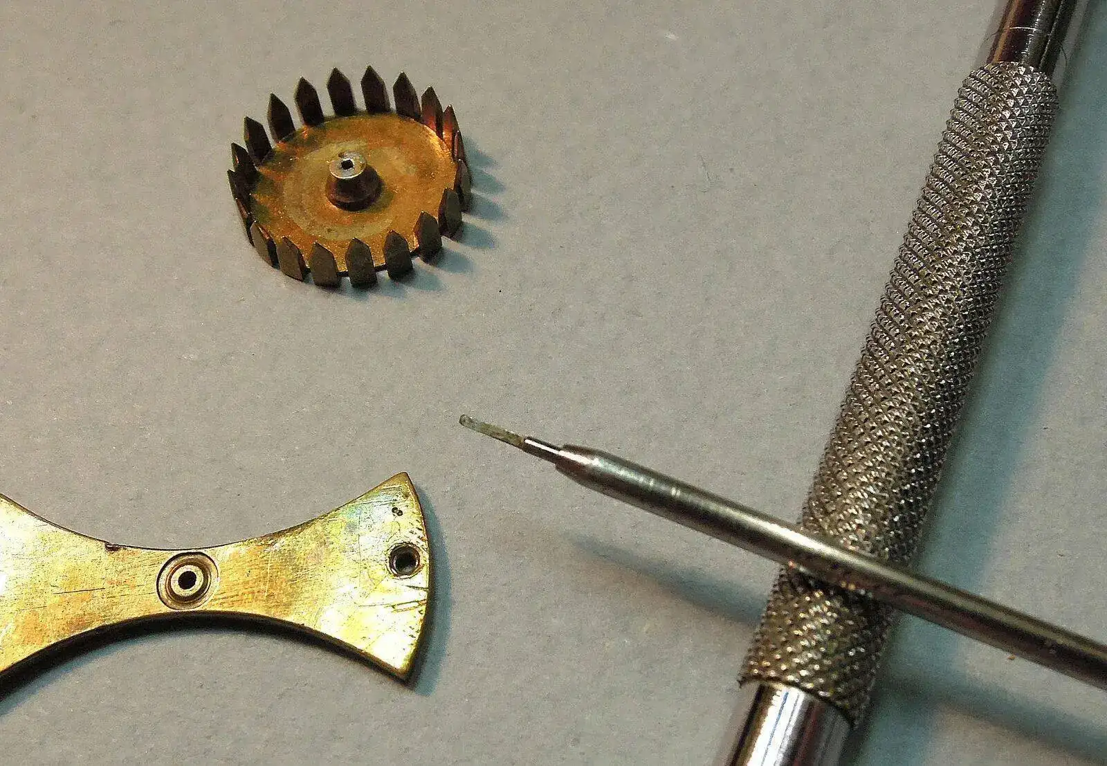

Las fotos aclaran esta función y,entre otras particularidades,está el sello de "Patente de invención" y se refiere a los engranajes de pasadores cilíndricos.

Nota:He de hacer notar que las fotos las he realizado durante el proceso de restaurado del reloj,con lo que los tornillos que se ven chapuceramente maltratados,al final de la restauración han quedado perfectamente pulidos y pavonados.
Si tengo ocasión de acceder a las fotos posteriores a la reparación os las mostraré.

Gracias por compartir esta belleza. Por lo que creo entender, existen dos esferas, una fija y otra móvil y esta última es donde vá fijada la aguja. Muy ingenioso y sobre todo muy elegante.
