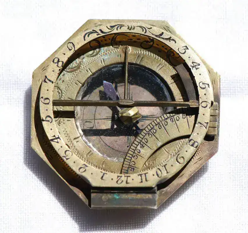

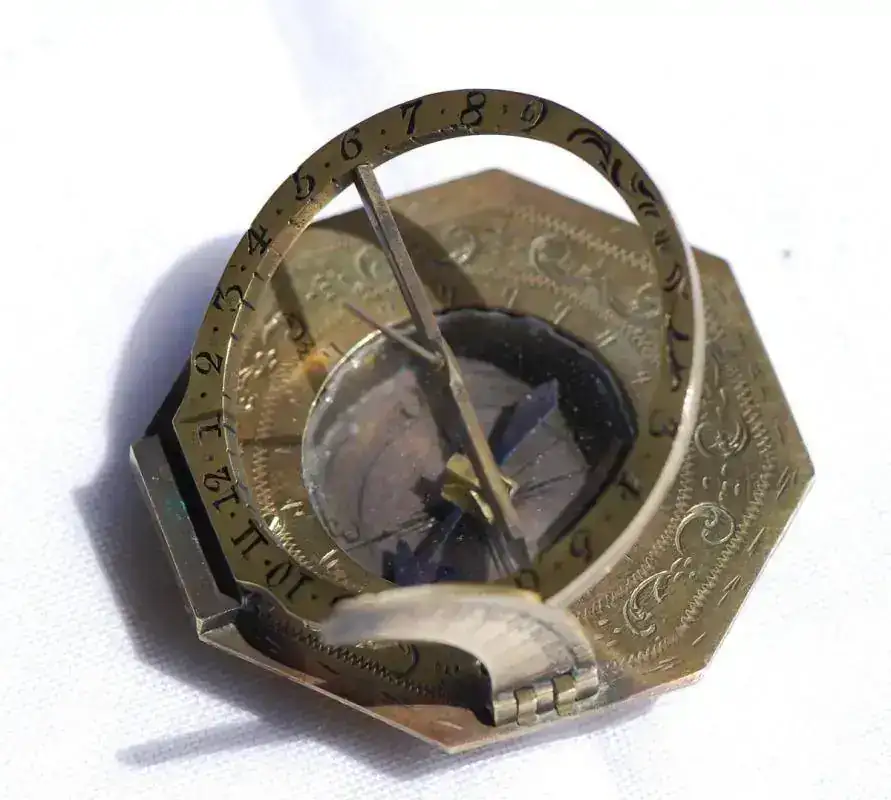

En este sistema el plano horario donde se marca la sombra del gnomon es paralelo al ecuador (de ahí su nombre) y para ello el reloj esta provisto de una escala de grados para regular la latitud en la que se encuentra.
Fue desarrollado por el relojero francés Rugend a finales del siglo XVII. Debido a la guerra tuvo que emigrar a Alemania a la ciudad de Augsburgo donde estableció su taller de relojes.

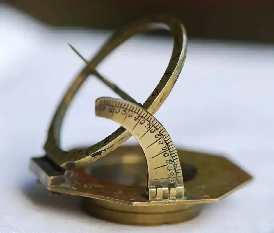

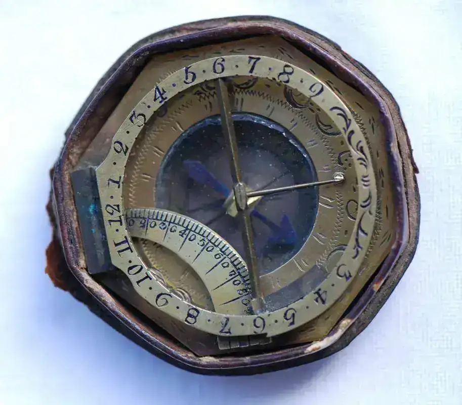

La línea típica de los relojes de Augsburgo consiste en una base octogonal con una brújula en su centro. El anillo equinoccial donde se marcan las horas está articulado con la base y su gnomon es una aguja localizada en el centro de una barra articulada en el diámetro Oeste-Este de la esfera. La latitud se establece por medio de un brazo con una escala de grados articulado a la placa base. Es frecuente que en parte inferior de la base se grabaran las latitudes de diferentes ciudades.
Reloj solar de finales de siglo XVIII o inicio de XIX de latón, octogonal de 5cm. de ancho por 1,5cm de alto y brújula central con las abreviaturas de los puntos cardinales en latín y la línea de declinación magnética indicada con la inicial "E". El anillo horario equinoccial articulado sobre la base está grabado con números arábigos; una varilla pivotada en el diámetro Este - Oeste permite colocar el gnomon en dirección hacia la Estrella Polar. El arco de latitudes también articulado muestra una escala graduada entre 90º y 10º.

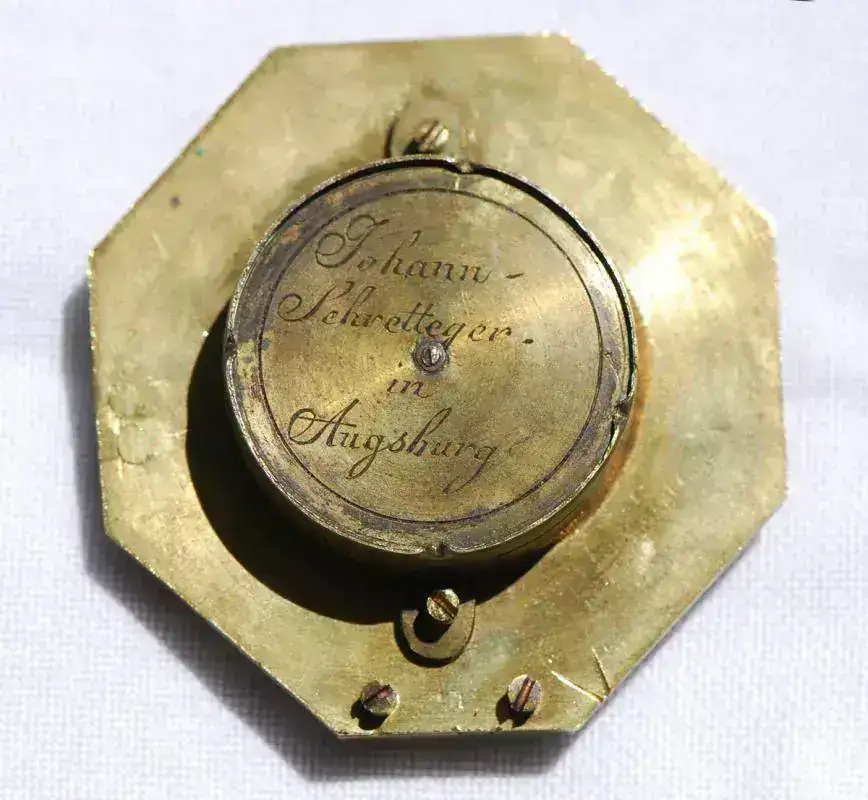

La base en su cara superior esta adornada con motivos florales y en la inferior figura la firma “Johann Schretteger in Augsburg”.

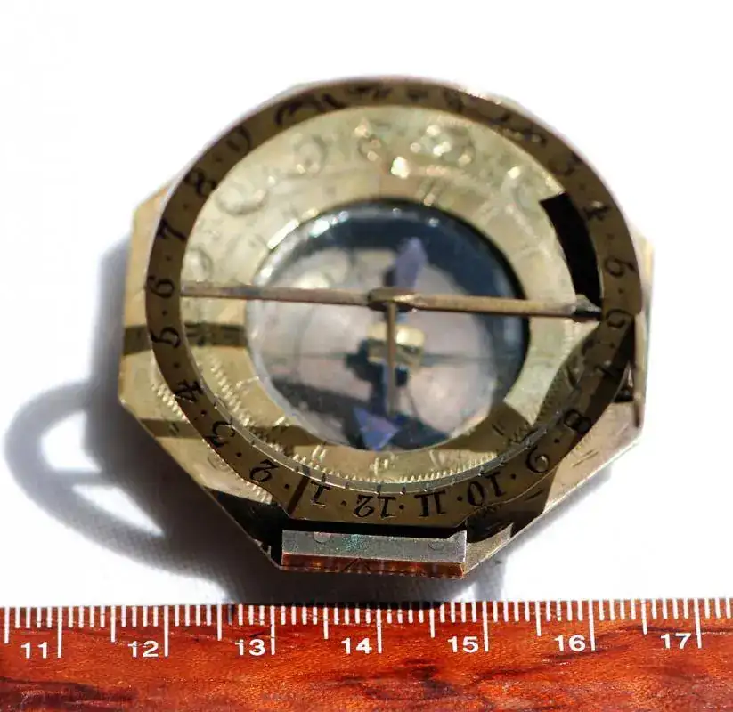

Magnífico reloj con letras mayúsculas ,Picholeiro. Solo me asalta una duda ¿Tratándose de un solar ,sus medidas son sólo de 5X0'5 cm ,seguro que así será ,pero me asalta la pequeńez de esas medidas para un equinocial.
Gracias por el post y saludos desde Vigo
Las medidas son 5 cm de ancho por 1,5 de alto(no 0,5Cm). Subiré una foto con una regla para la medida. Saludos
Aquí tienes tiene una foto con una regla para la medida
Gracias Picholeiro : Tienes un tesorito,y al mostralo más de cerca se aprecia todavía más su belleza, ¡certificadas las medidas,la verdad siempre se muestra cercana ¡
