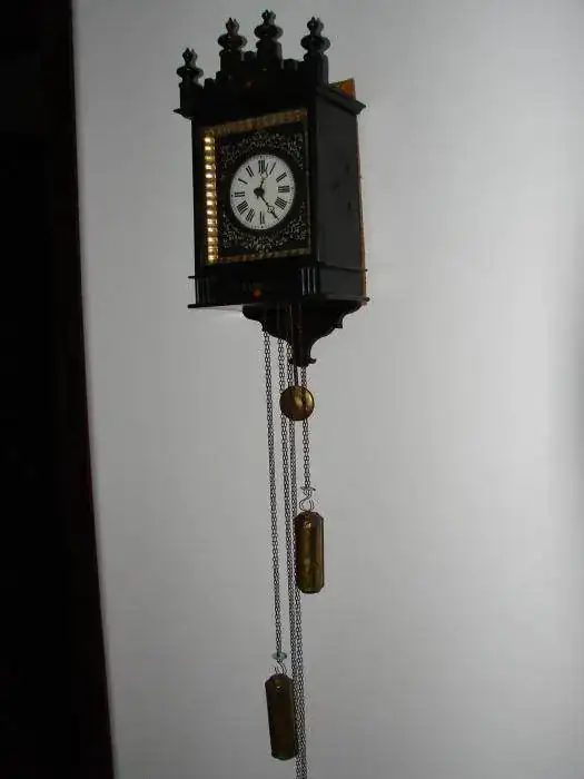

he seguido con mucho interes aunque algo tarde el hilo y aqui esta mi pequeña aportacion, solo como una referencia mas ya que creo que esta perfectamente resuelto..
tengo un selva negra que funciona muy bien aunque la maquinaria esta algo sucia, si bien he tenido que calzarlo con respecto a la vertical ( separarlo de la pared) un centimetro para que el pendulo no roce por el hueco de salida practicado en la madera de la base del reloj
bueno aqui las medidas por si interesan
Péndulo de latón de 20grms de 36,5 cms de longitud total incluido la lenteja que tiene un diámetro de 53 mm
Las pesas ambas cilíndricas van colgadas sobre cadenas, hay que remontarlas cada día y medio máximo la pesa izquierda del reloj(derecha visto de frente) corresponde a sonería y es más pequeña que la otra conun peso de 685 gramos y longitud de12cms con 4 cms de diámetro, la cuerda derecha (izquierda visto de frente) corresponde a movimiento y es algo mayor que la otra con un peso de 760 gramos y longitud de 14 cms con 4 cms de diámetro
un saludo y gracias a todos por hacer de este foro un lugar de deleite aprendizaje y camaraderia
