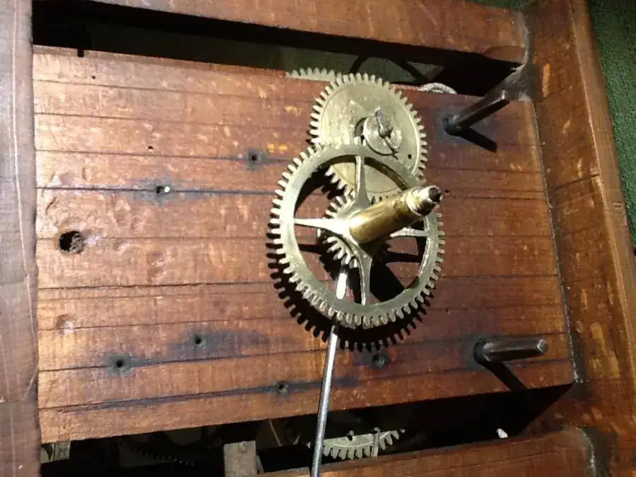

Tengo uno similar, con campanas, pero puedo medirte el péndulo si te interesa, esta en este Hilo:
https://relojes-especiales.com/threads/lackschilduhr-reloj-selva-negra-2-campanas.47131/
Trabajando con platinas de madera, hay que vigiar mucho el peso de las pesas, ya que aquí no hay casquillos y se deforman rapidamente los centros.

Hola, Como dice Secho, algunos llevaban buchones atravesando la madera en latón, (En el mio si, según se ve en la foto) pero en las fotos que adjuntas parece que en este tuyo no.

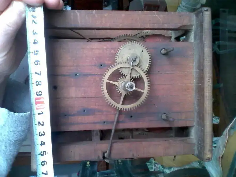

Te he medido el péndulo que como podrás ver no es más que una varilla, saliendo del reloj 75 cm. y la lenteja mide 9 cm. con el centro aprox. a los 65 cm. de la varilla del péndulo. pesar no pesa prácticamente nada, lo que pueda pesar la varilla y una chapita de latón de 9 cm. de diámetro, todo ello no más de 150 gr.
El espesor de la caratula, ya ves, unos 8 ó 9 mm. va cogida con ojetes y ganchos desde el bastidor del reloj, no esta clavada en ningún sitio.

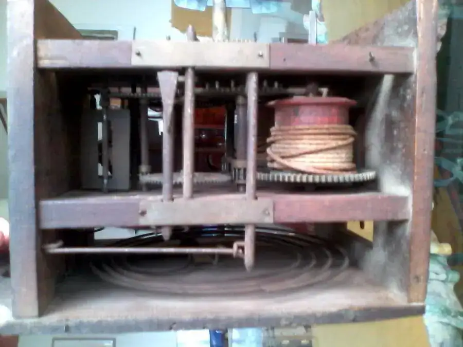

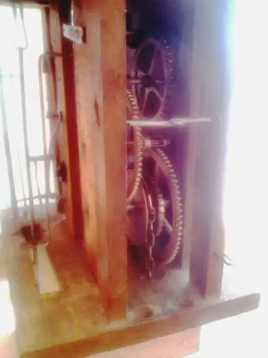

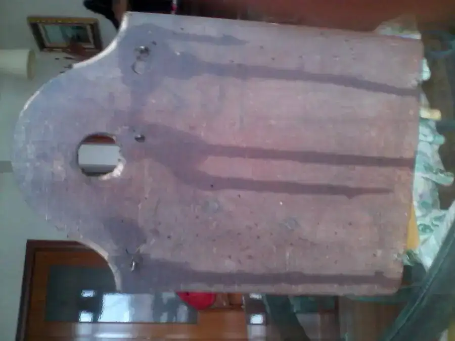

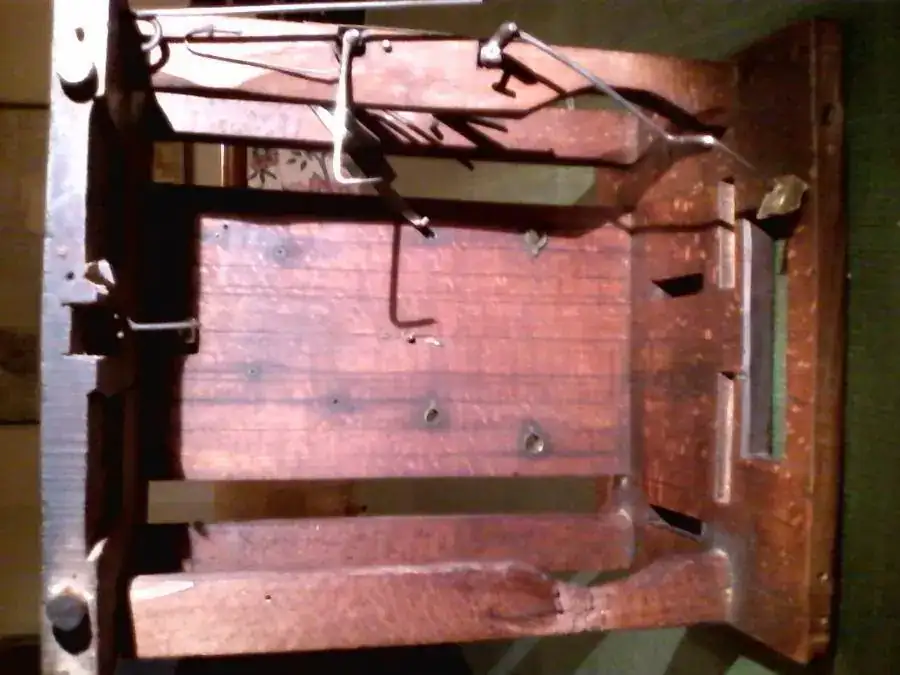

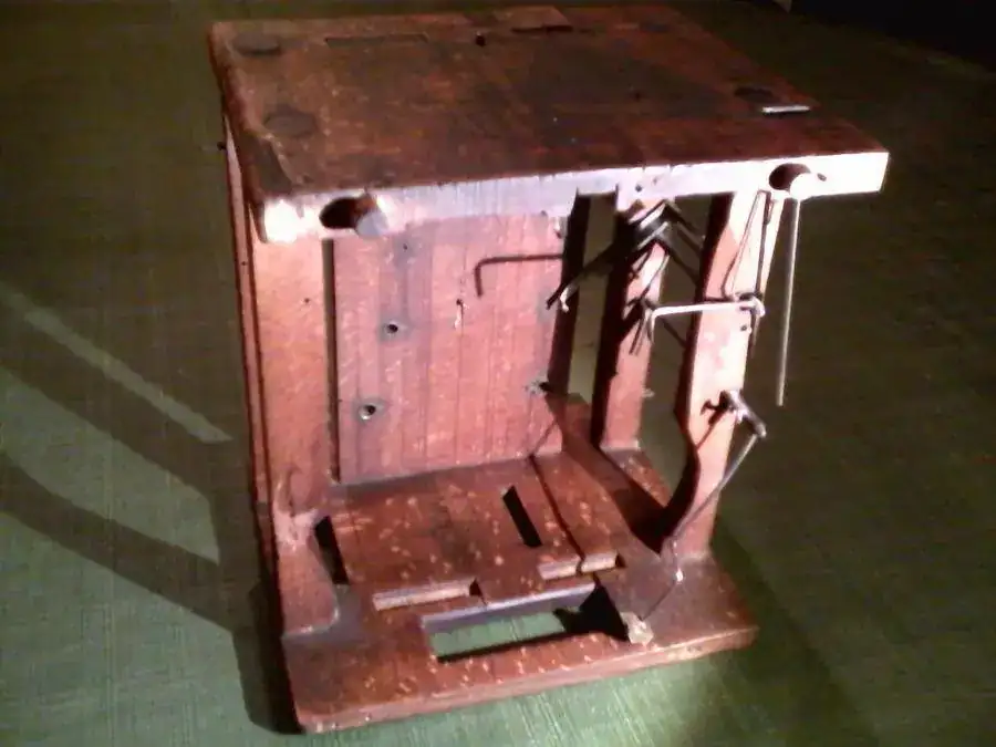

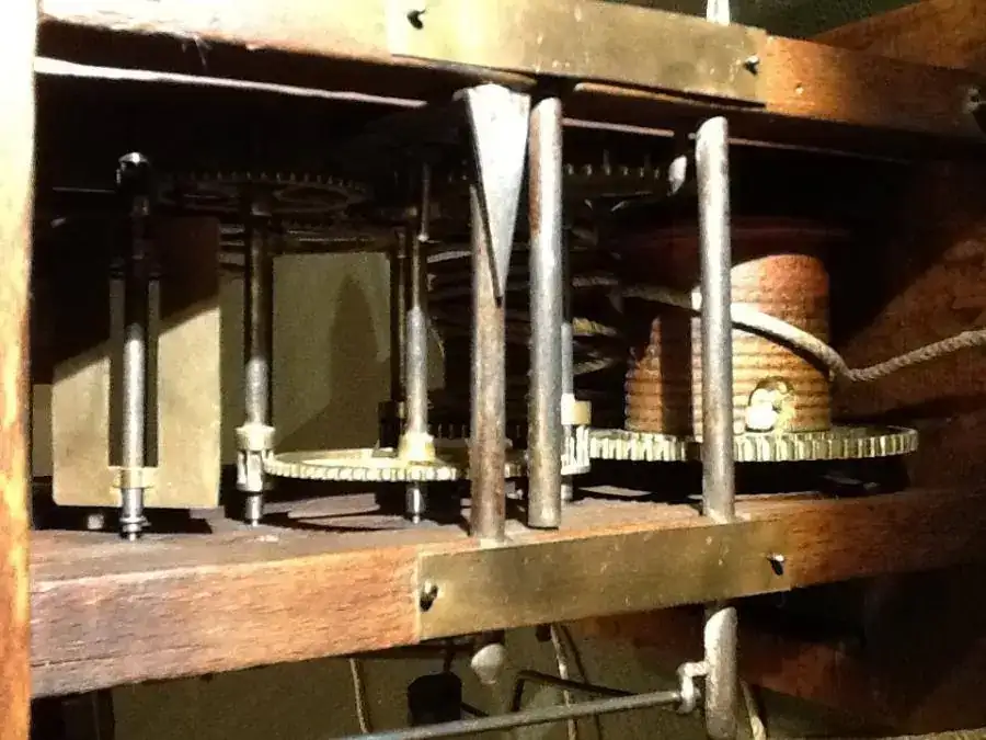

Hola amigos: Teníais razón. Mi reloj no tiene buchones. Va apoyado directamente en la madera. Por otra parte, al soltar la parte de atras he notado que se ha aflojado toda la estructura. Despues, toca aquí y allá, y se ha empezado a soltar una rueda. Así que he seguido, y lo estoy desmontando poco a poco. Lo voy a limiar, y luego intentaré ponerle algo, un casquillo, o una teja a cada eje, o al menos a los de los barriletes.
Aunque me va a ser difícil encontrar tubo dw latón tan fino. Os mando las fotos de dos piezas, que no se como se llaman, a ver si me decís sus nombres.

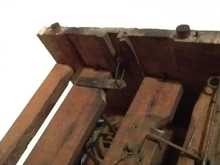

En la parte trasera, hay una especie de columpio que no tiene función en apariencia. Supongo que se ponía en todas las tapas independientemente de qué tipo de máquina se puesiese. Os mando la foto también. Ah, Tandetemps, me puedes decir el ancho de la varilla del péndulo?
Gracias.
Cuidado, Cuidado, muchos años te contemplan.... Ese columpio, sin función aparente .... es donde va colgado el péndulo. La varilla tiene 8 mm de ancho y pocas décimas de espesor, quizás 6.
Por cierto que parece que te falta el tenedor (Horquilla), la pieza acodada que sale del áncora y que guia el péndulo en su bajada, que además permite el escape en su ir y venir.... pon fotos completas de esa trasera.
Ponme las medidas totales de la jaula, buscare uno más parecido.
Lo veo, digamos, delicado al paciente, esos relojes se aguantan por el silencio .... Un saludo

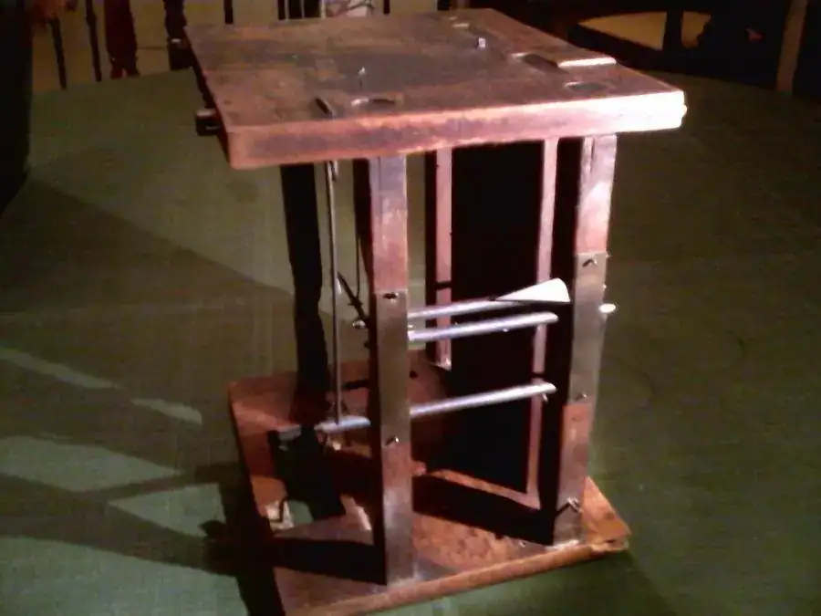

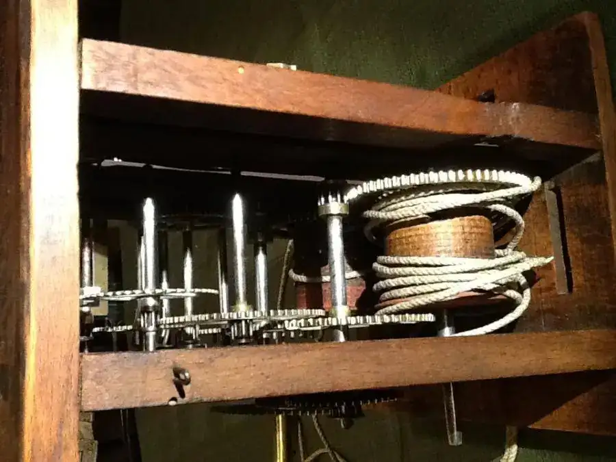

Pues poco a poco ya voy desmontándolo. Con mucho, pero con mucho cuidado, tal y como me decís.
Ya he sacado todas las ruedas y demás piezas. Como podeis ver en la foto. Cuando lo monte te mandaré la trasera con el escape puesto.
Las medidas de la jaula son de 19,5 de alto, 17,5 de ancho y 14,5 de fondo.
Ah por cierto, he descubierto al soltar las piezas que si tengo buchones. Mañna los voy a engrasar.

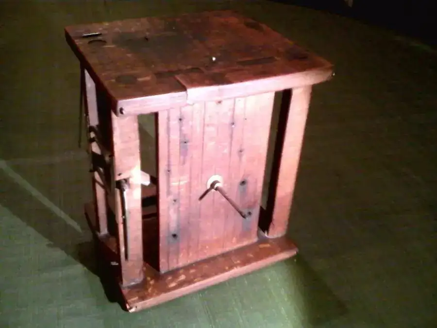

Bueno, el reloj ya está montado de nuevo. Al forzar el barrilete con la mano, parece que se mueven bien los engranages.
Le doy al principio con el dedo a lo que yo supongo que es la varilla de donde debería suspenderse el péndulo, y en cuanto arranca, va bastante rápido, pero parece que todo va en marcha.
Ahora me falta el tema que me dijiste del tenedor. Os envío una foto de cómo ha quedado de nuevo, ahora limpio, y con la trasera, donde se ve la pieza que va unida al áncora, y que al mover el barrilete se mueve como si fuese el pendulo.
Rapido y con exito avanza el trabajo. Felicidades.

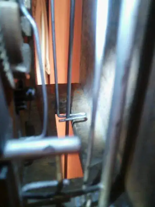

Efectivamente Amigo, ese alambre que baja por la trasera y sale a la boca de salida del péndulo, hace de tenedor (horquilla), asi, el péndulo va colgado del columpio y pasa por el ojal del alambre en la boca de la madera por donde sale el péndulo.
Voy a hacer y adjuntar una foto de como va en uno mío de similares medidas de jaula.

Hola, El pendulo solo toca al columbio, desde donde cuelga, y al ojal del alambre justo donde sale de la caja hacia abajo. Veo que en la foto el mio no se ve que pasa por el ojal del alambre, pero debe pasar.
Pensaré lo que me cuentas del cuero y del papel..... no hay foto, pudiera ser que el cuero hiciera de embrague para poder ponerlo en hora, no se, raro....

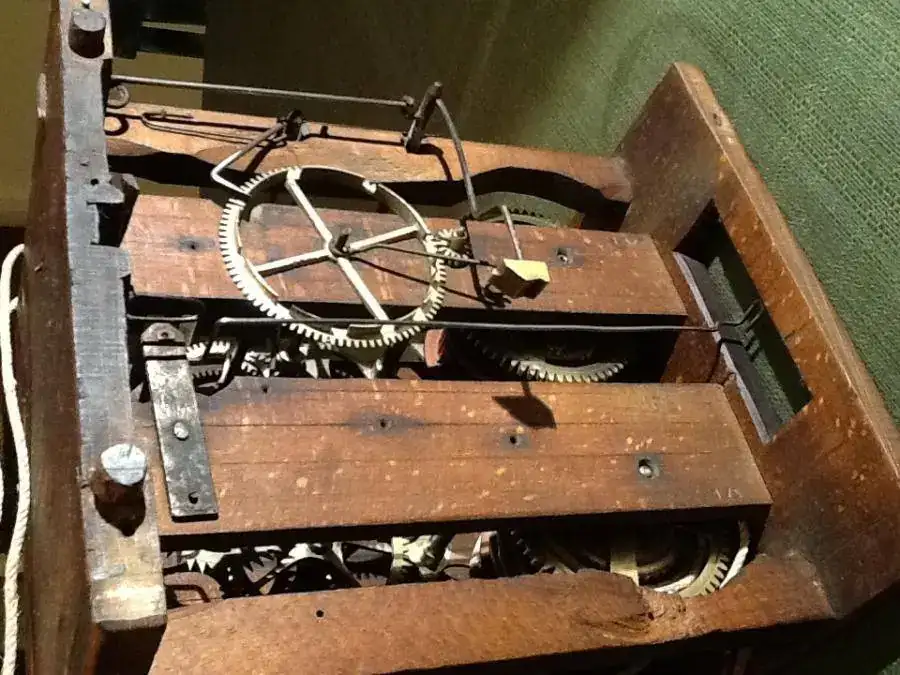

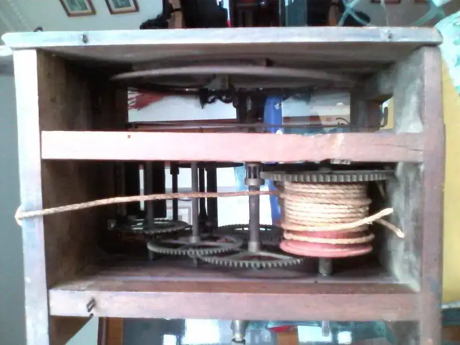

Buen trabajo para iniciarte y bonita ratera. Te acompaño esta foto en la que se puede ver como colocar el péndulo.
Saludos sailo

Hola de nuevo gurgulfe.
Como puedes ver en esta foto, la varilla es un alambre. Si colocas una varilla muy pesada te variará mucho el centro de gravedad, ya que la lenteja es muy ligera, si te sirve de referencia mide solo 7,5 cm.
