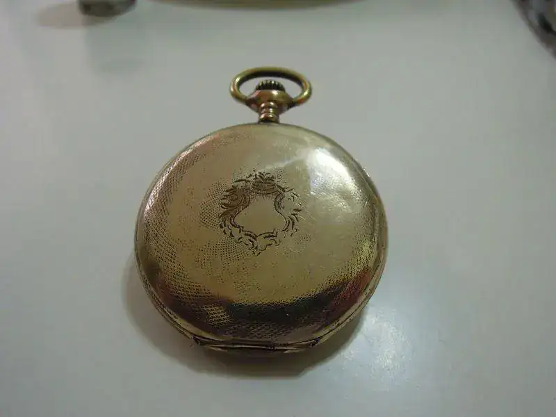

Hola!
Mi novia conociendo mi afición por los relojes y no aventurandose a regalarme uno de pulsera que no use nunca, ha tenido el detalle de comprar en la bahia un reloj de bolsillo. Son muy bonitos y como regalo me parece muy acertado.
Ahora viene el motivo de la apertura de este hilo. Como podeis ver en las fotos que adjunto el reloj tiene grabado tanto en la esfera, como en la chapa, como el calibre la palabra Omega. La caja tiene un número de serie que comprobando con la pagina de Elgin data el reloj de 1884 o asi. La pregunta es... de donde salen las inscripciones de Omega? Algun aficionado que ha querido hacer un "homenaje". Por otro lado no consigo ver ninguna infomacion sobre el calibre. A ver si ustedes, sabios, saben decirme algo sobre la pieza.
Muchas gracias compañeros!
Gracias de nuevo!

Buenos días copi.
Para mi el asunto esta muy claro, simplemente es un movimiento Omega con su cuadrante acoplado en una caja Elgin.
[FONT=&quot]Saludos.[/FONT]

En tal caso como puedo averiguar que movimiento es?
Hola , totalmente de acuerdo con Saboneta es un movimiento Omega , dentro de una caja Elgin , el calibre debe ser un 18 o 19 de Omega , pues la caja Elgin parece de talla 12 , seguramente el calibre esta debajo de la esfera.
Salta a la vista que la inscripción Omega de la caja es posterior y está descentrada; Jamás Elgin ni Omega sacarían a la venta un reloj con las letras fuera de su sitio.
Es un Omega huérfano en una caja Elgin... acomplejada.
Una cosa más. Los números de la caja difícilmente te aportarán nada. En el caso de un reloj Elgin sólo los números del calibre te servirán para sacar la fecha de fabricación, los de la caja no coinciden con el calibre.
Si quieres saber el año de fabricación del calibre Omega creo que deberás buscarlos en el lado tapado por el dial.
Buen día copi; como dice el amigo rafagil - Omega en esos años grababa su numeración en la platina que se encuentra debajo del cuadrante. Con este número - se puede conocer el año de fabricación y sí mide la máquina solamente en milímetros y los divide por 2.256 -(1 línea equivale a 2.256mmmaprox) el resultado le dará aprox. la medida de la línea Suiza.
En esos años el calibre era las líneas que tenía cada máquina. Por esto se puede encontrar los cal. Omegas cal. 17, 18. 19 20 - 21 - 22 etc. líneas.
La caja corresponde a una fábrica de cajas en USA que le trabajaba a la fábrica Elgin y su numeración es la utilizada en los EEUU para los relojes. Hay una tabla de convertibilidad entre ellas aquí en el foro.
Se nota a simple vista lo que dice perfectamente rafagil. Un saludo y muchas felicidades para todos. Luis desde Argentina
Muchas gracias a todos. Lo he estado controlando estos días y mantiene una reserva de marcha de unas 30 y pico horas. Y desvía como -5 minutos diarios.
El dial y el movimiento no se ven nada mal de estado pero la caja... Esta bastante deteriorada. Lo mandare a que le den un repaso tanto al calibre como a la caja.
Alguna recomendación por Valencia?
Gracias de nuevo!
