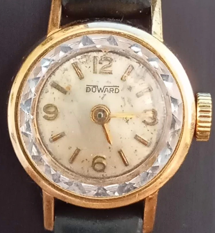

Hola a todos,
Me ha llegado este reloj de pulsera Duward. No tengo mucha idea qué puedo hacer con él, me gustaría hacerlo funcionar pero la verdad no se por donde empezar. No os puedo dar mucha información al respecto, solo que dejó de funcionar de repente. Tiene un diámetro de poco más de 17mm de caja, la corona gira solo en sentido antihorario produciendo un sonido de tipo click-click durante su movimiento y si la extraigo puedo comprobar que ambas agujas (hora y minuto) giran bien y de forma sincronizada en ambos sentidos (horario y antihorario).
Os agradecería mucho vuestros comentarios y ayuda. Muchas gracias.

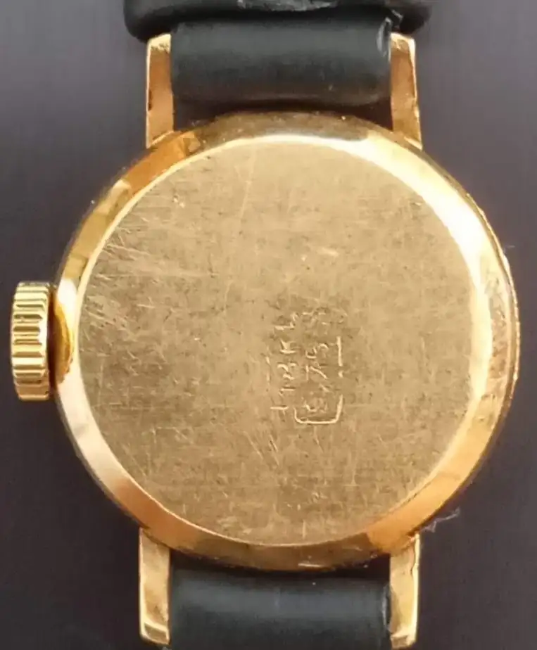

Por la marca en la tapa parece que es de oro. Hacerlo funcionar es tan sencillo como llevarlo a un relojero.

Hay que empezar por abrirlo y ver que es lo que pasa. Desde cualquier pelusa que lo haya atascado hasta el pivote de una rueda que se haya partido, incluido el eje de volante, hay infinidad de cosas que lo pueden parar.

Gracias por tu comentario. Alguna sugerencia para quitar la tapa trasera, ¿existe alguna manera de saber si es de rosca o no?
la tapa debe ser a presión, con una navaja de relojero y mucho cuidado la vas a poder abrir. Por lo general siempre tienen una pequeña muesca para colocar la hoja y empujar hacia arriba. Igualmente, si no tenés idea de reparación te va a convenir llevarlo a un service. La caja parece de oro 18K
