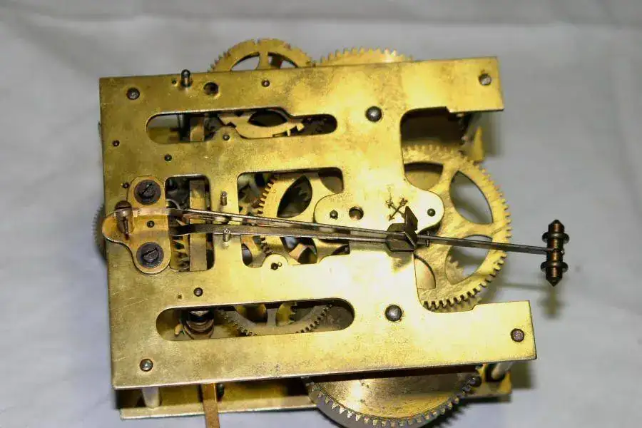

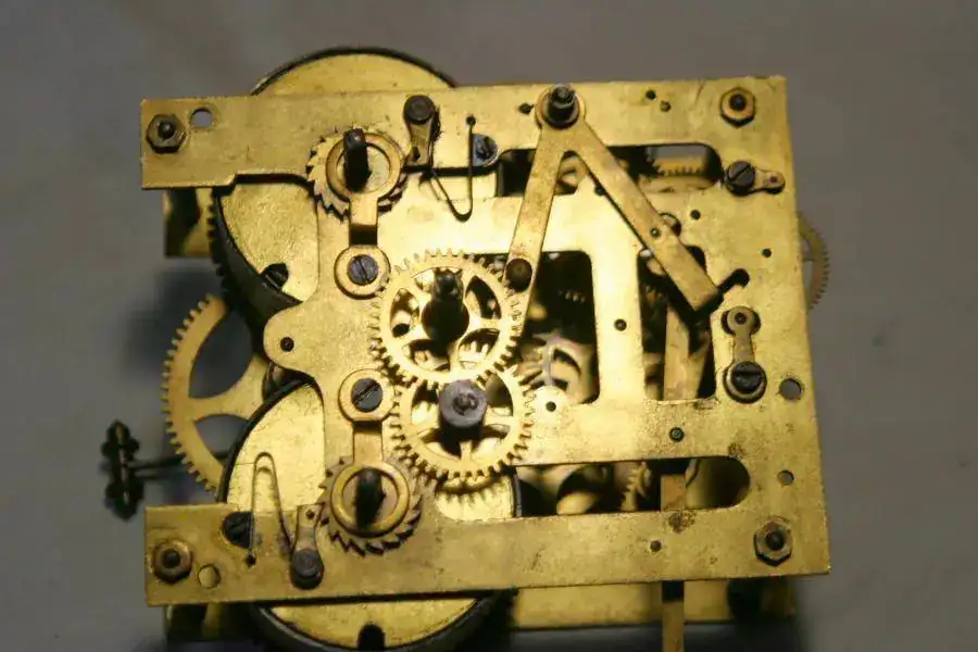

IMG_7783.webpIMG_7784.webpPor fin he podido subir un par de fotos de la maquinaria del reloj. Mañana si soy capaz subiré alguna más del reloj ya funcionando y ubicado en la pared. Estoy encantado por haber logrado que funcione despues de tantos años parado, y todo gracias a este foro y a la buena gente que lo forman. Saludos
