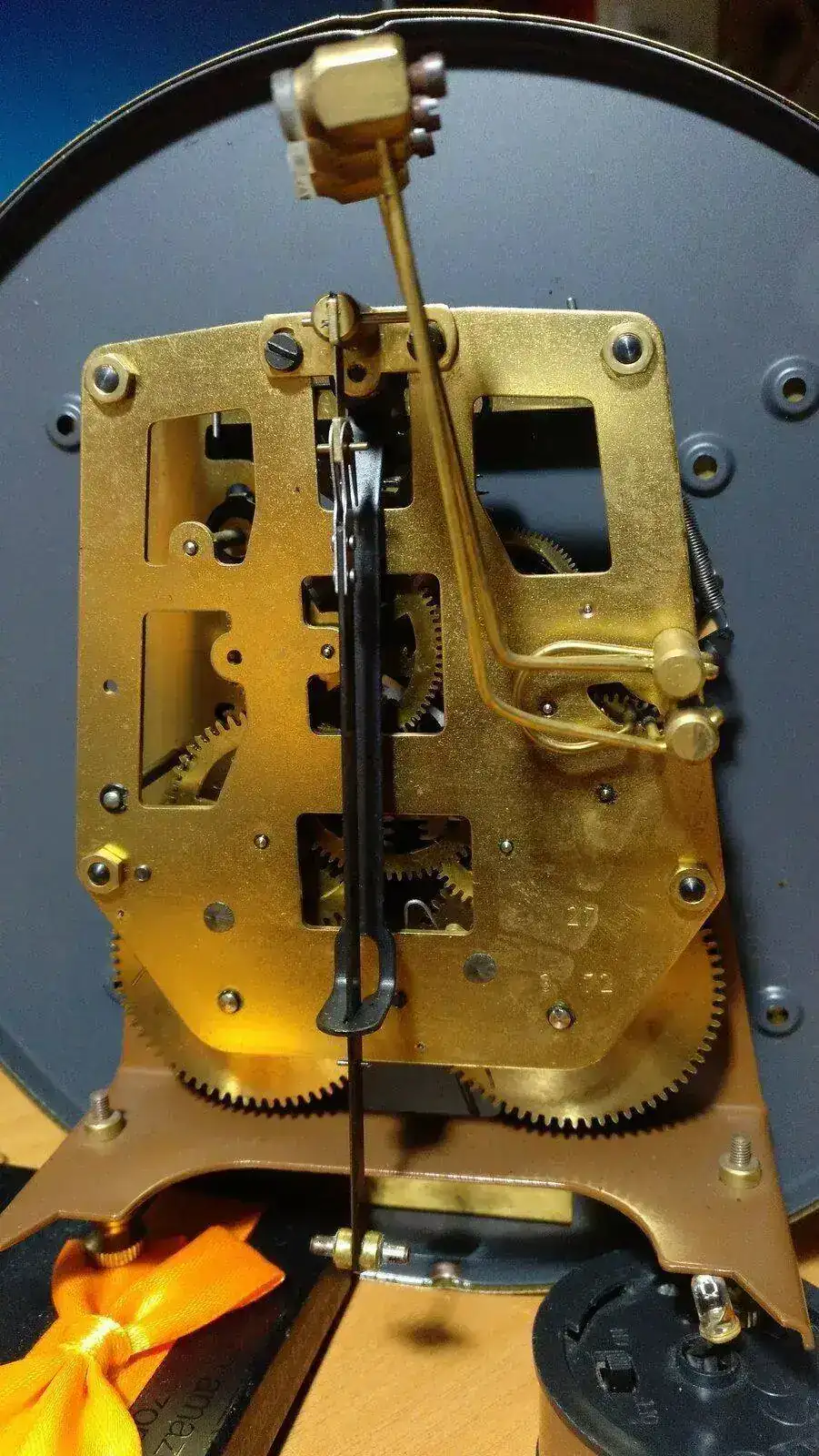

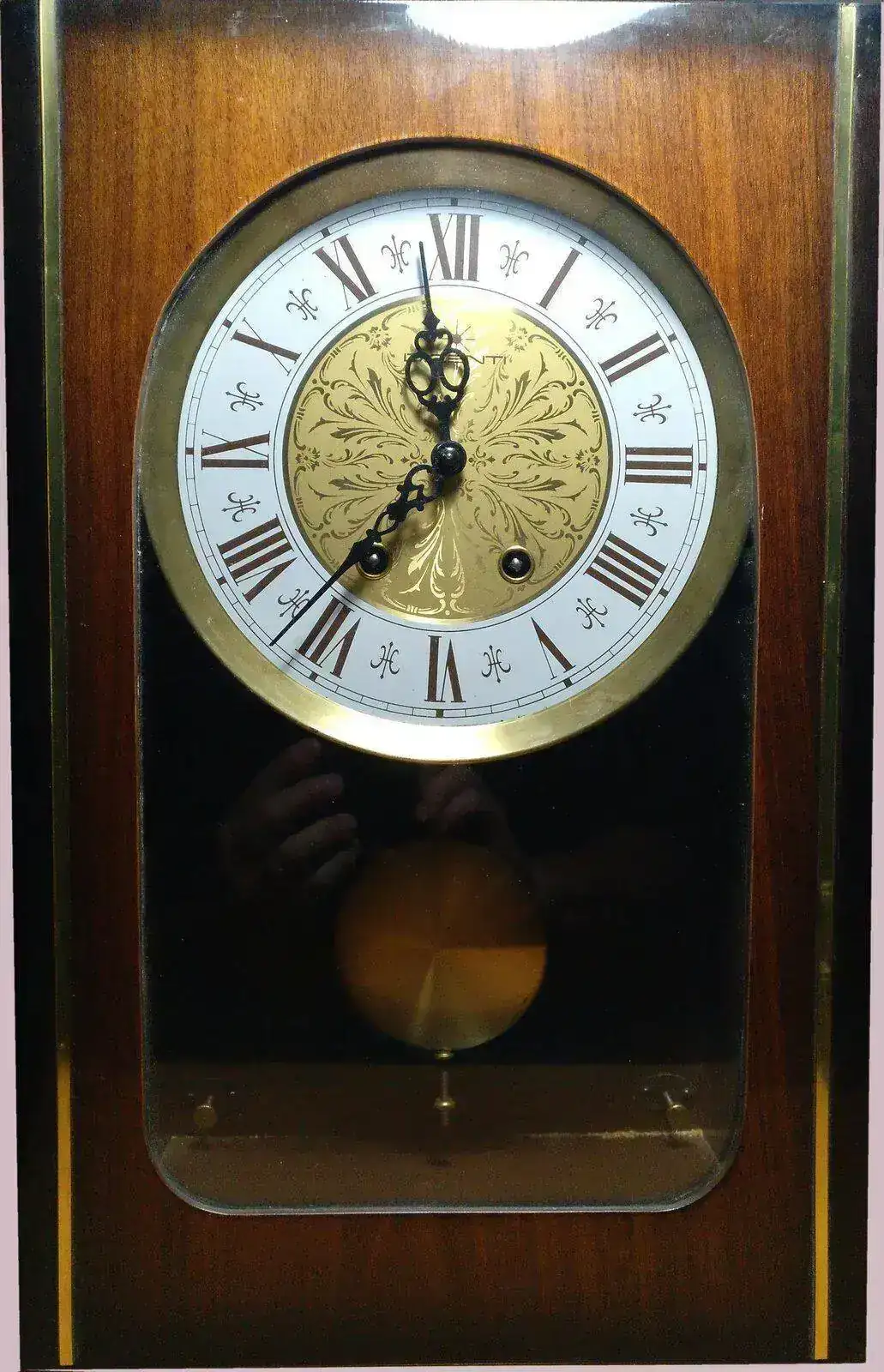

Tengo hace tiempo un Dicenti que me va muy bien pero de él tengo pocos datos. No sé el modelo, de qué marca es la maquinaria ni la fecha, si bien como se ve en una de las fotos que adjunto, tiene troquelados los números "27" y, más abajo, "3 72". No sé si estos dos últimos son la fecha de fabricación.

Si,ese modelo era el 2050 BimBam ( la soneria era de horas y medias) habia otro modelo con la misma caja pero en soneria Carrillon.
La maquina es de fabricacion alemana marca Jauch (ya desaparecida) los cubos son desmontables,los muelles reales son bajos y no muy fuertes,lo que le permite tener poco desgaste en los centros. Los numeros en la platina trasera es la referencia y fabricacion.
Seguramente en la caja a la altura de la maquina ,tambien tenga unos numeros hechos con una imprentilla casera y tinta de color azul,que corresponden al mes y año cuando fue montado en la caja para su venta.
La caja (perdon por repetirme) esta hecha en un taller de ebanisteria en la localidad de Parla, Madrid. Un saludo.
