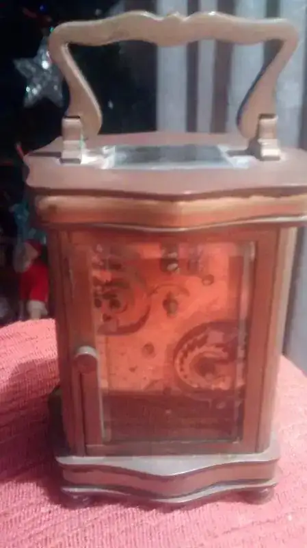

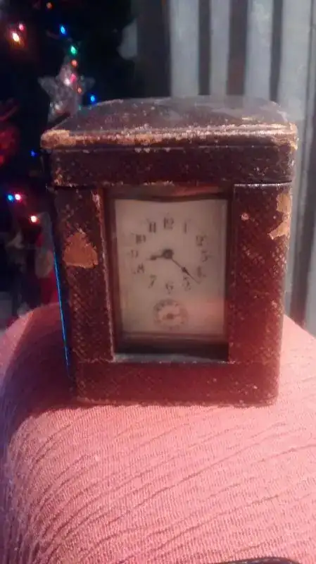

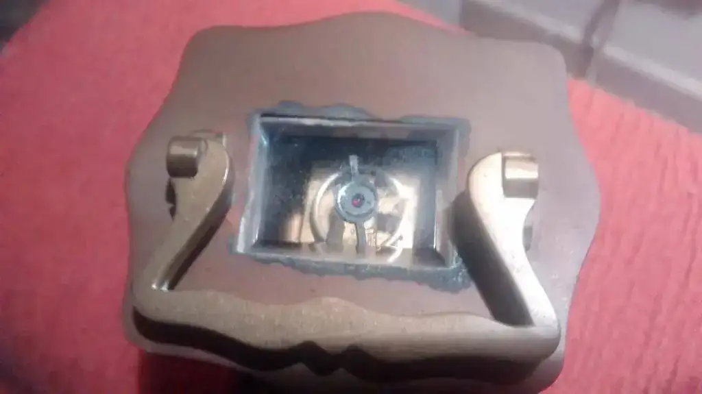

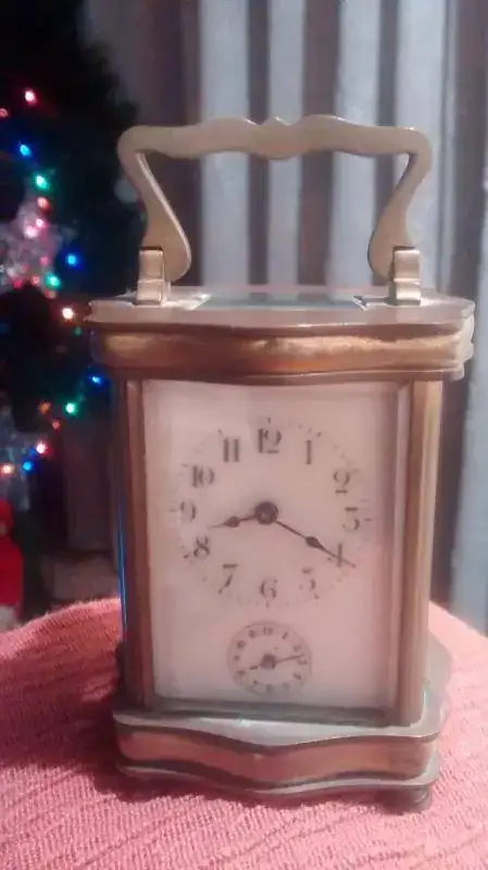

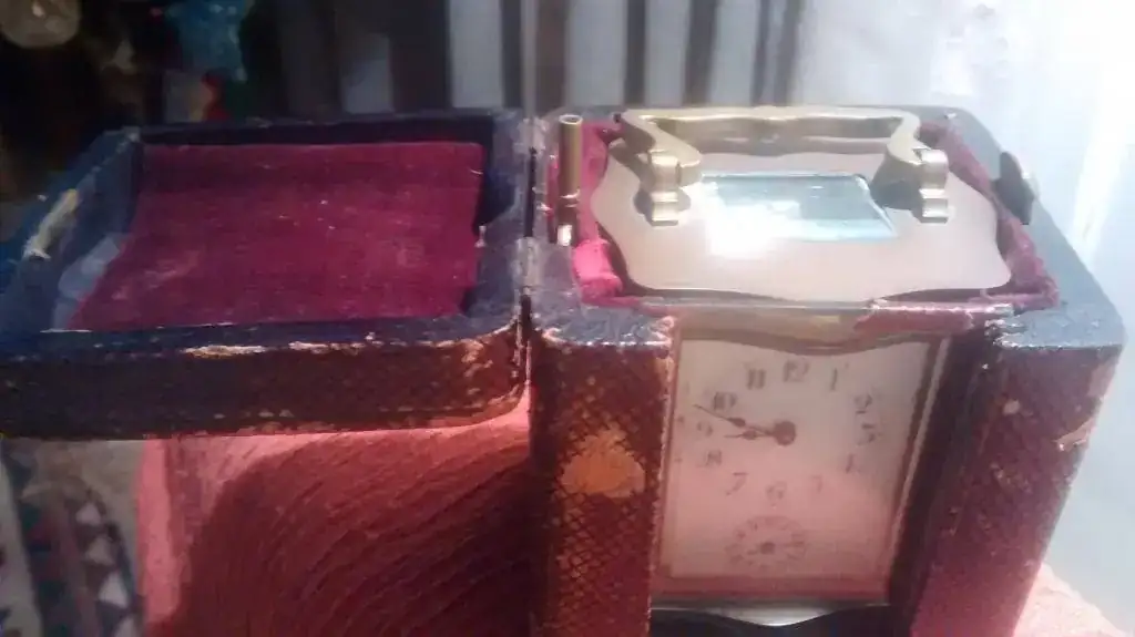

Buenas,
Os muestro un reloj despertador recibido de familia francesa, creo que no es copia, jajaja dado que hace muchos años que lo tengo y que a su tiempo lo encontramos en una casa de campo francesa.
No veo marca ni fabricante, es lo único que lo encuentro a faltar pero lo veo enterito y funciona aparte conserva su caja original de piel aterciopelada por dentro con cristal para visualización por eso creo que es el típico reloj de viaje que llevaban los comerciales o gente que viajaba.
Me podríais dar vuestra opinión y posible edad del mismo?

Bienvenido Jaume, Efectivamente es un reloj de los llamados de "Carruaje" estos relojes son muy difíciles de datar ya que se han hecho iguales desde principios de siglo XX hasta hoy, el que muestras bien podría ser de los años 20 a 30.
La puerta trasera, en los modelos Franceses, Suizos e Ingleses, todos en cierta calidad, siempre es de cristal. Son de latón, los Alemanes de Junghans y HAU, modelos populares que se vendían como rosquillas a muy bajo precio.
El que muestras debe llevar campana inferior, también los había mudos, solo hora, y con sonería de horas y medias, además de despertador. Poseer el estuche original es un plus a su favor, ya pocos estuches llegan a nuestros días.
Aquí te muestro la trasera de uno mío, con toques sobre "Bordon" o espiral metálica, el mazo superior es de la sonería de horas y medias, y el inferior-interior del despertador, es de 1975 y también Francés.
Hola:
Como ya te han sugerido los compañeros anteriores, nos encontramos ante un pequeño y muy elegante, por cierto, 'reloj de carroza': 'aparatos portátiles' que fueron introducidos circa el siglo XVI de cara a su uso en viajes; generalmente, según se puede apreciar en tu reloj, estaban montados en una caja rectangular de bronce con paneles de cristal a los laterales y un asidero con bisagras en la parte superior. En tu caso la funda externa lo protegía muy bien de los golpes y saltos propios de un coche de postas: tirado por caballos. Es más, se trataba de todo un lujo para el que lo portaba, denotando asimismo su alcurnia y prosapia: su clase social. Saludos y a disfrutarlo
