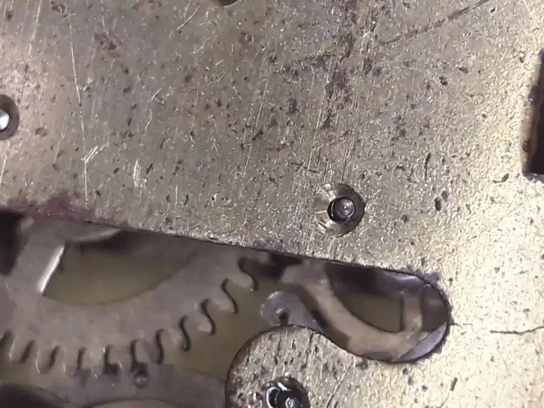

Muy buenas,
Estoy mirando de hacer funcionar un reloj despertador. Lo he desmontado y lo he limpiado, pero a veces se para y otras va bien. Al final he descubierto que uno de los centros de los pivotes del ancora tiene un poco de holgura. Al pararse el volante, muevo un poco el ancora hacia arriba, y el reloj se pone en marcha.
Como podria reparar este orificio?
Soy muy nuevo en este mundillo.
Buenas Daniel. Se repara taladrado el orificio y colocando un buchón de latón ( como un pequeño cilindro perforado) adecuado al diámetro del eje,

Si lo tuviera que hacer, se podria sacar un trozo de platina de un lado, hacer la forma y crear el buchón? No tengo material de latón.
Hay otra manera de hacerlo?

Y si se pusiera una gota de estaño, limar y hacer un agujero, seria posible o es mala idea?
Buenas tardes.
JAMAS golpear (punzonear) la platina para cerrar un centro (VALIENTE "maestro relojero").
Perdóname Vicente que ponga esta contestación, pero si a lo largo de mi vida en el oficio ha habido cosas que me sacaban de mis casillas, una de ellas era encontrarme con los relojes punzoneados o punzonados con el fin de cerrar los centros.
Daniel, para colocar un centro nuevo hay un utillaje al respecto y se llaman "escariadores", son herramientas de corte.
También serán necesarios centros (buchones) de latón o de bronce.
La técnica consiste (a groso modo), en desbastar el orificio hacia la parte contraria donde esta desgastado (quedara un orificio alargado). Cuando el desbaste sea simétrico al desgaste que tiene, entonces redondearemos el agujero. Previamente habremos elegido el centro (buchon) correspondiente. Poco a poco iremos redondeando hasta poder meter el centro , si entra a presión muy bien y si entra fácil (sin holguras) se remacha.
Se que no me he explicado muy bien (sobre todo a falta de alguna foto que no tengo hechas), pero sobre todo NO GOLPEES LA PLATINA.

Muchísimas gracias por cómo hacerlo. Si no tengo material para hacer el buchón, cómo lo podría hacer?
Improvisa, con lo tengas a mano, que sea desechable, eso sí que sea de metal, boquillas de spray, mina de bolígrafo, juguetes, válvulas de encendedores, mecanismos varios, etc.
