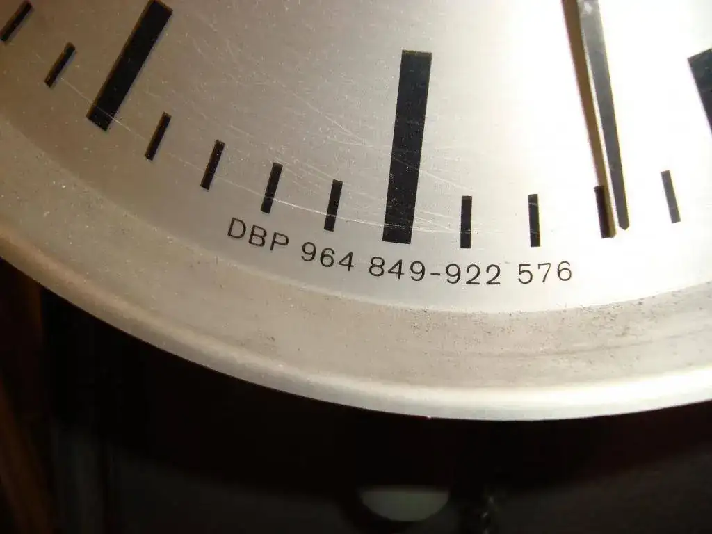

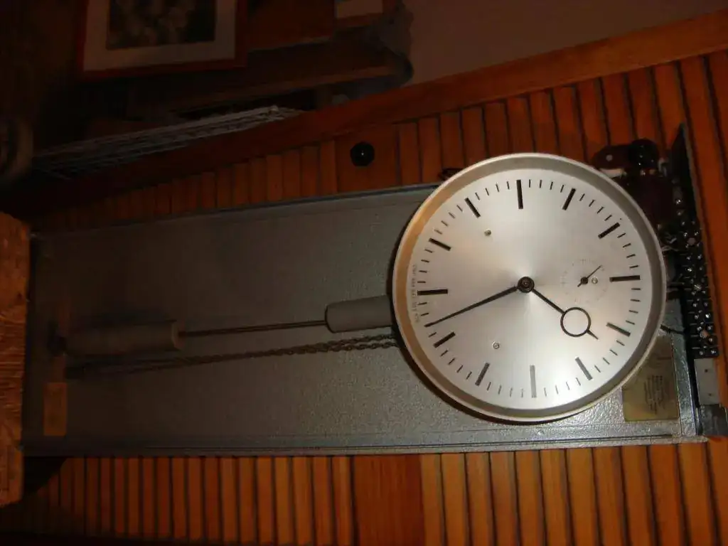

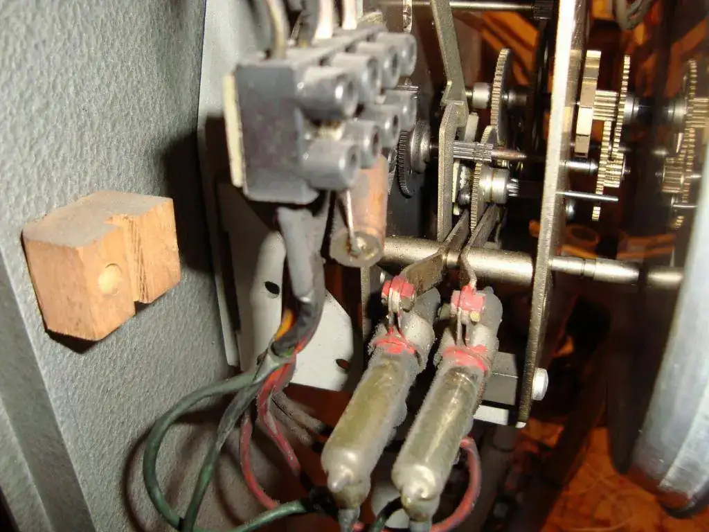

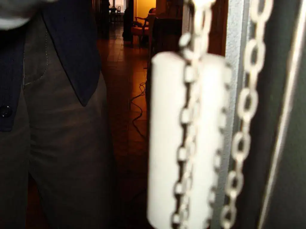

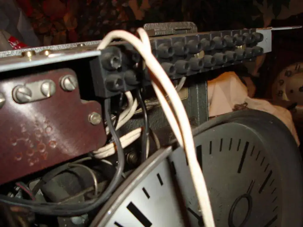

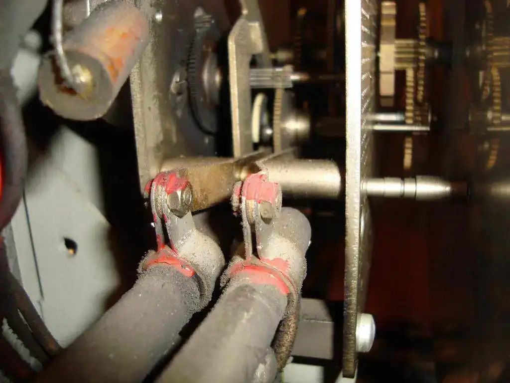

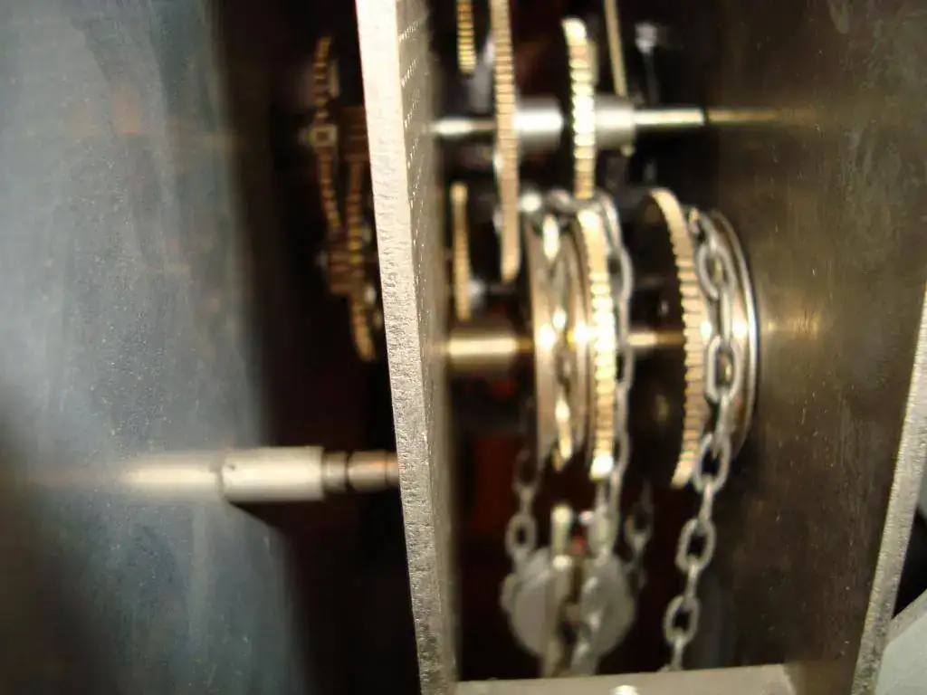

Siguen algunas fotos más. Funciona a 220 /24/12 v.con dos ampolletas de mercurio que se alternan cada minuto en la descarga. Lleva una reserva de marcha de 12 horas por si se va la electricidad.

se trata de un reloj patrón. La base de funcionamiento de este reloj es mecánica, y normalmente dispone de un mecanismo que sube la pesa cuando alcanza un nivel de descenso y las "recarga" (o sube). La entrada de corriente es necesaria para funcionar el motor que sube el peso. Las "botellitas" son de mercurio, y sirven para dar la señal a un reloj esclavo que estará ubicado en otro lugar. Este reloj recibe cada minuto la señal de las "botellitas" y avanza un minuto la aguja. En el último que vi el patrón estaba situado dentro de un establecimiento, y el esclavo en la fachada exterior marcando la hora al público.

Ese reloj era un proyecto de compra, un tanto peregrino por mi parte. El reloj es un reloj máster de los que podían actuar varios relojes, llamados esclavos por que recibían las ordenes horarias del principal. El reloj era un resto que le quedaba a un relojero que me aseguró que cuando lo desmontó, del establecimiento en donde estaba ubicado, el reloj funcionaba perfecto.
A primera vista, me pareció un reloj demasiado industrial pero..... desprovisto de su caja metálica quizás, con cierto ingenio, se podría mostrar su tecnicismo eléctrico. Quise comprobar. Volví a verlo para tomar unas fotos y comprobar si realmente funcionaba.
El reloj de marca desconocida, seguramente suizo, llevaba conexión eléctrica para mover la maquinaria con ayuda de un péndulo y tenia una reserva de cuerda de 12 horas, que le facilitaba un pequeño peso que actuaba en caso de corte eléctrico.No disponía de remonte eléctrico de la pesa . La pesa, si bajaba se tenia que subir a mano

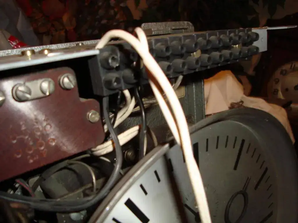

El "relojero" había intentado conectarlo eléctricamente, pero sólo le funcionaba mecánicamente por la reserva del peso. Como tenia un fusible interpuesto en la conexión a la red, le aconsejé que, si estaba seguro que era la conexión adecuada, asegurara el fusible. Así lo hizo y lo conecto a la red.... y .....se fundieron los fusibles de la casa. Prueba de funcionamiento en entredicho.
El precio que había pedido de venta era desorbitado y más ahora que la incerteza de su funcionamiento era más que dudosa. El seguía en sus trece de venderlo a ese alto precio, tal como estaba sin funcionar. Hice unas fotos, que son las que veis en el hilo y me fui.

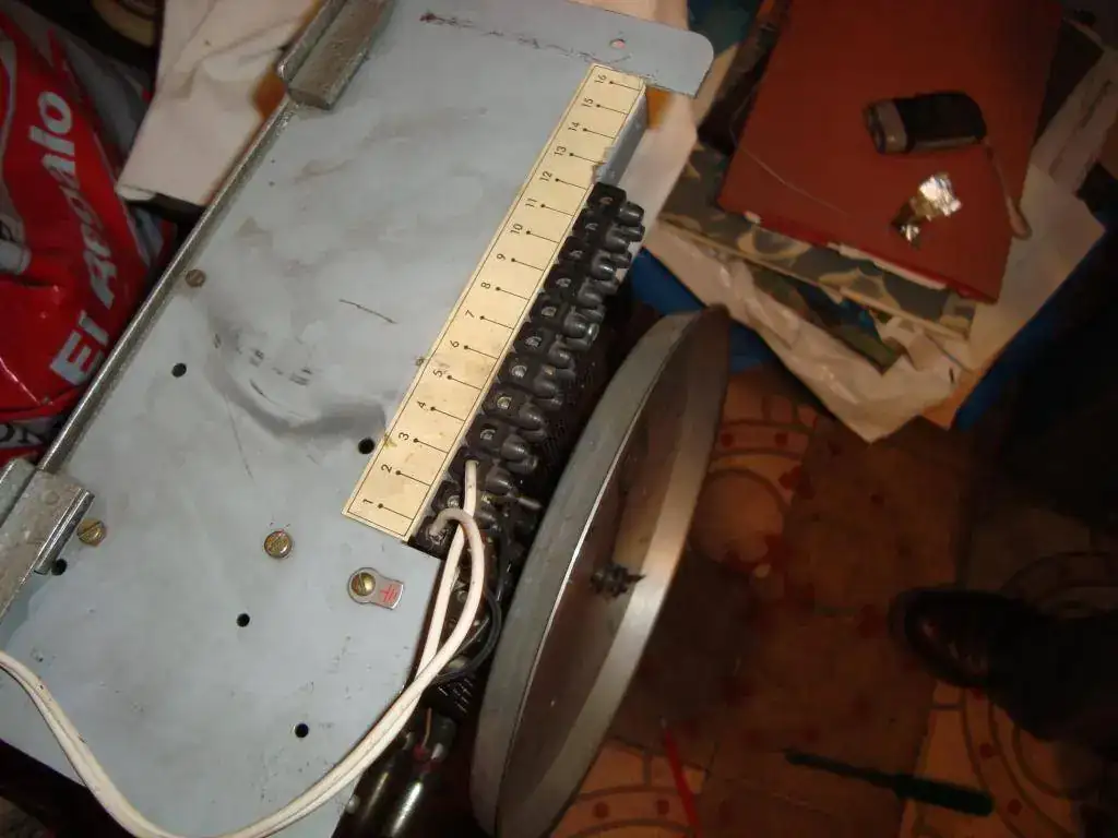

La maquinaria estaba sucia de muchísimos años, que el mismo funcionamiento eléctrico había convertido en un mejunje pringoso que lo tapaba todo, haciendo muy difícil adivinar por donde iban las conexiones eléctricas. Me hubiera metido en un proyecto trabajoso e incierto para resolver problemas ajenos a la construcción inicial del reloj que inexpertos habían creado por ignorancia. En las fotos se puede ver en una regleta de bakelita indicaciones precisa de conexión alternativa a 12 y 24 voltios, que debiera haber pasado por un transformador interpuesto que no estaba presente. Los daños en el sistema serian varios y desconocidos, después de la mencionada fundida de fusibles.

No Jmartin ese tuyo está mucho más claro todo, de suciedad incluso mejor jejeje, pero siendo a 24 voltios parece bastante más sencillo de verle el final. Deberías ver si lleva un trasformador de 220 a 24 voltios, no te vaya a pasar como al "relojero" y te lo cargues todo.
