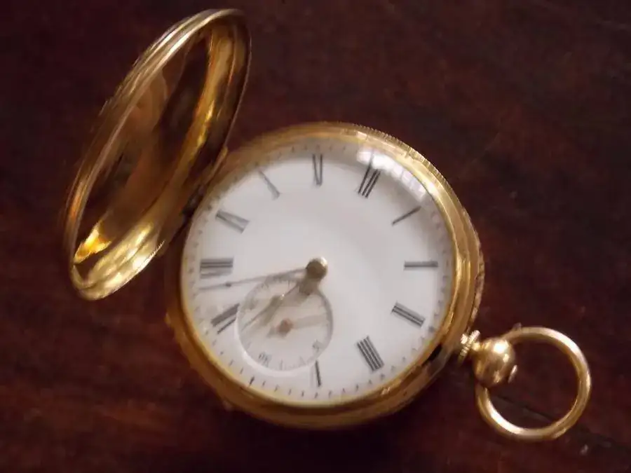

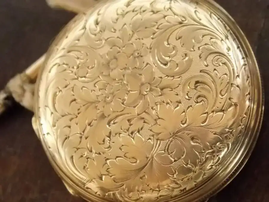

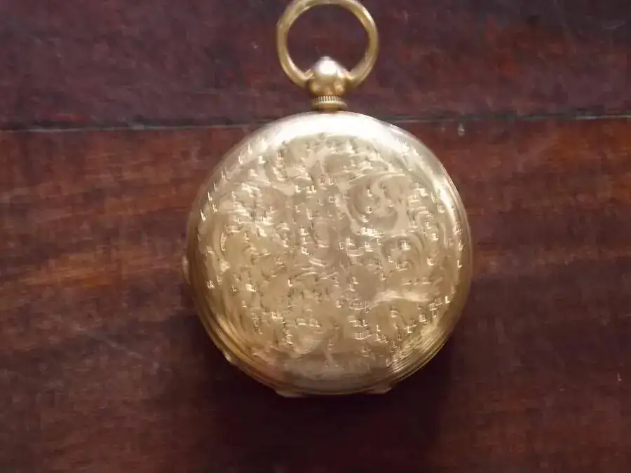

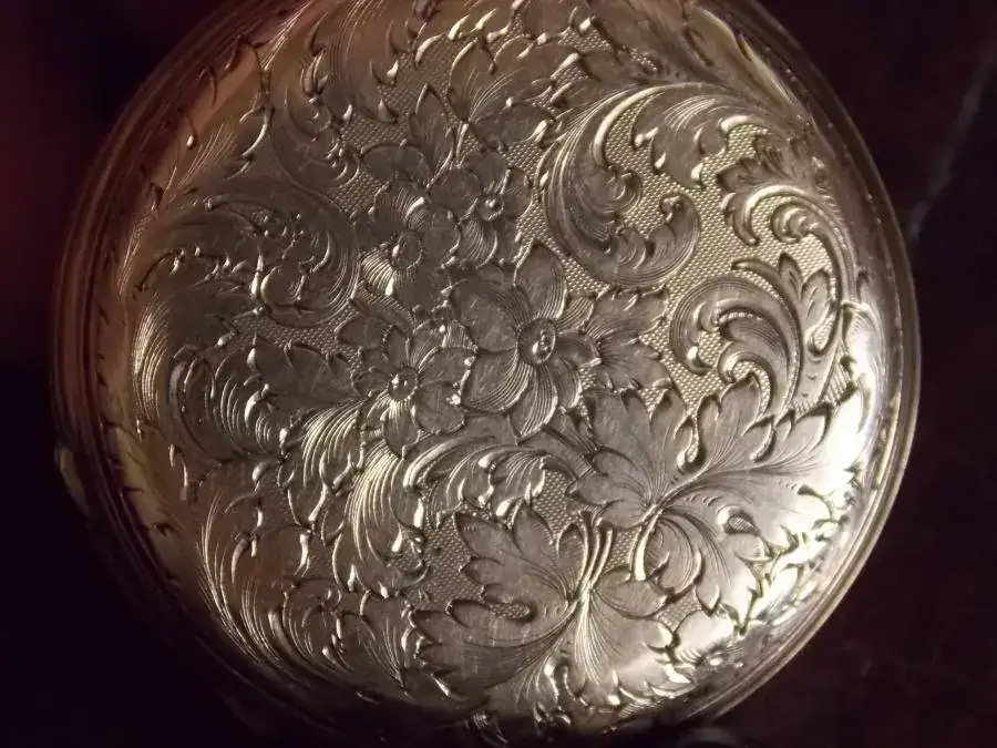

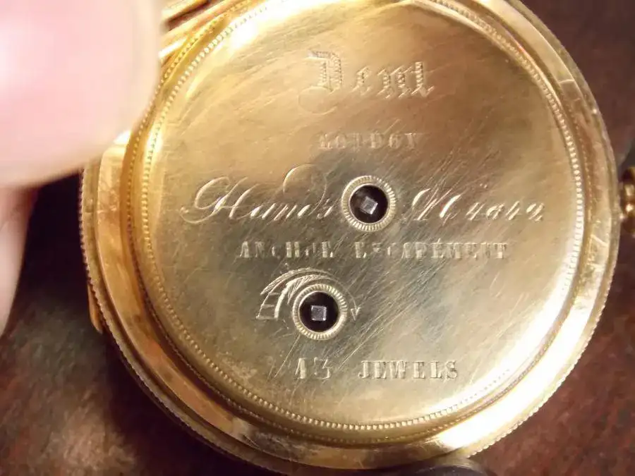

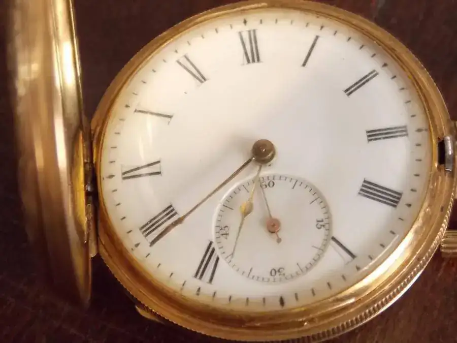

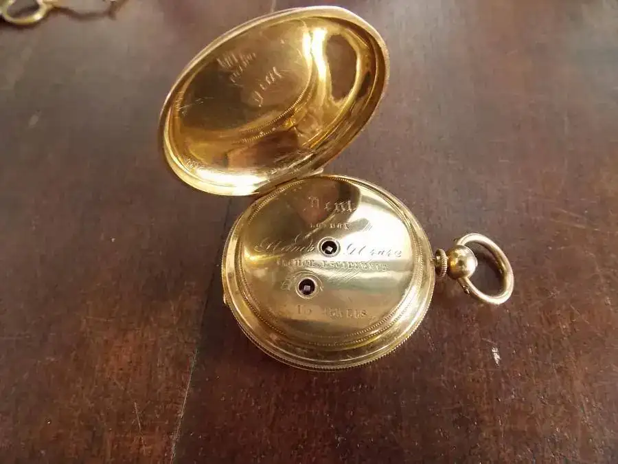

Hola amigos. Aqui les pongo unas fotografías de este reloj de bolsillo Dent (London) que perteneció a mi abuelo y lo usó -calculo- hacia principios del siglo XX. Espero los comentarios que pudieran formular al respecto. Atte. Horacio.

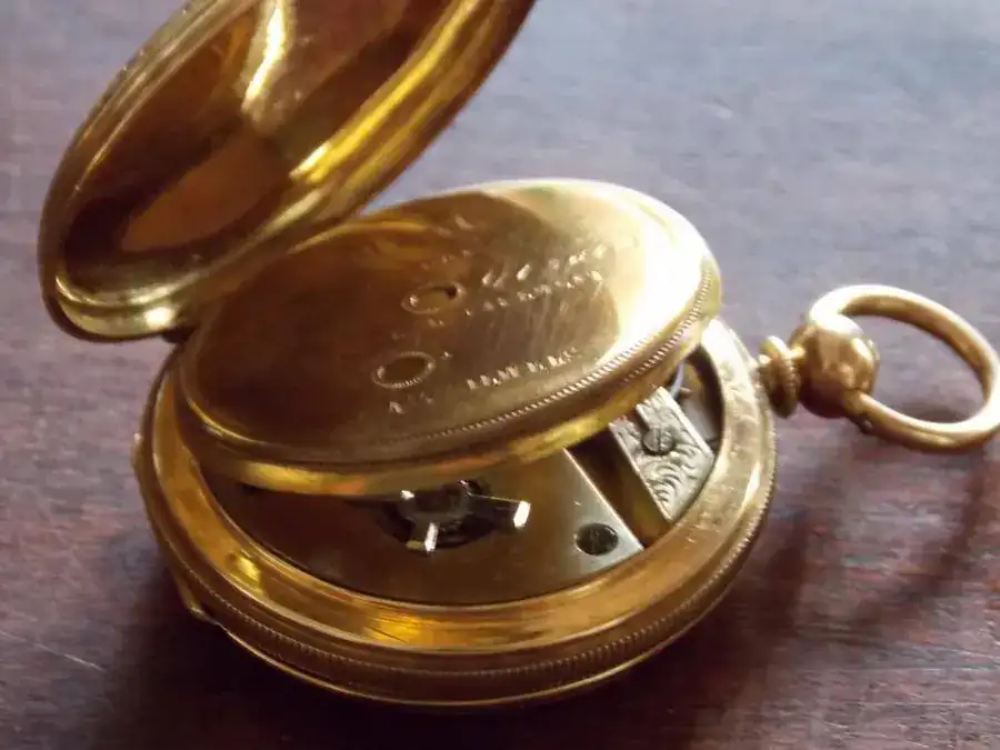

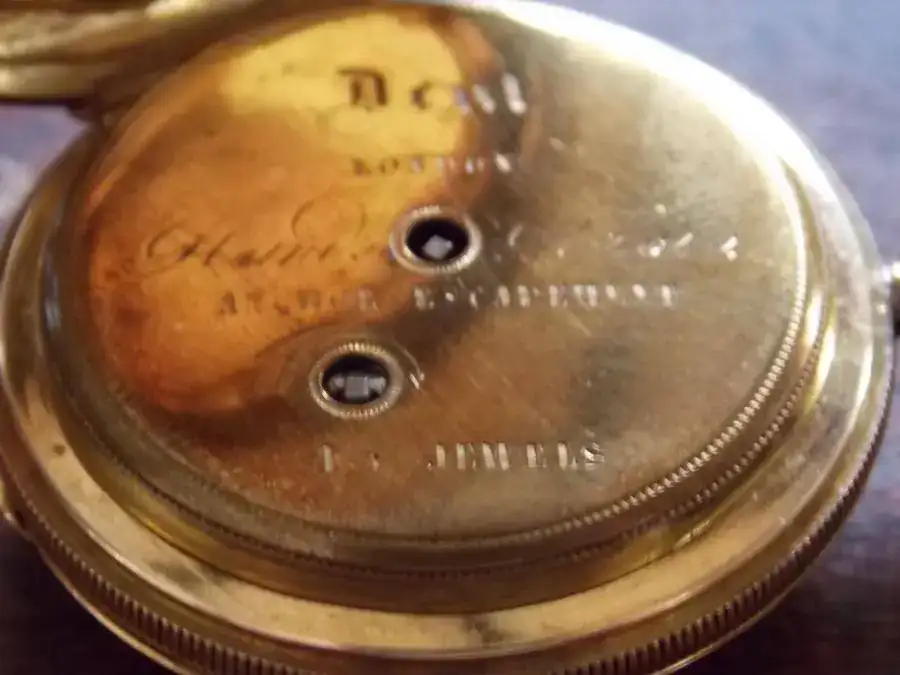

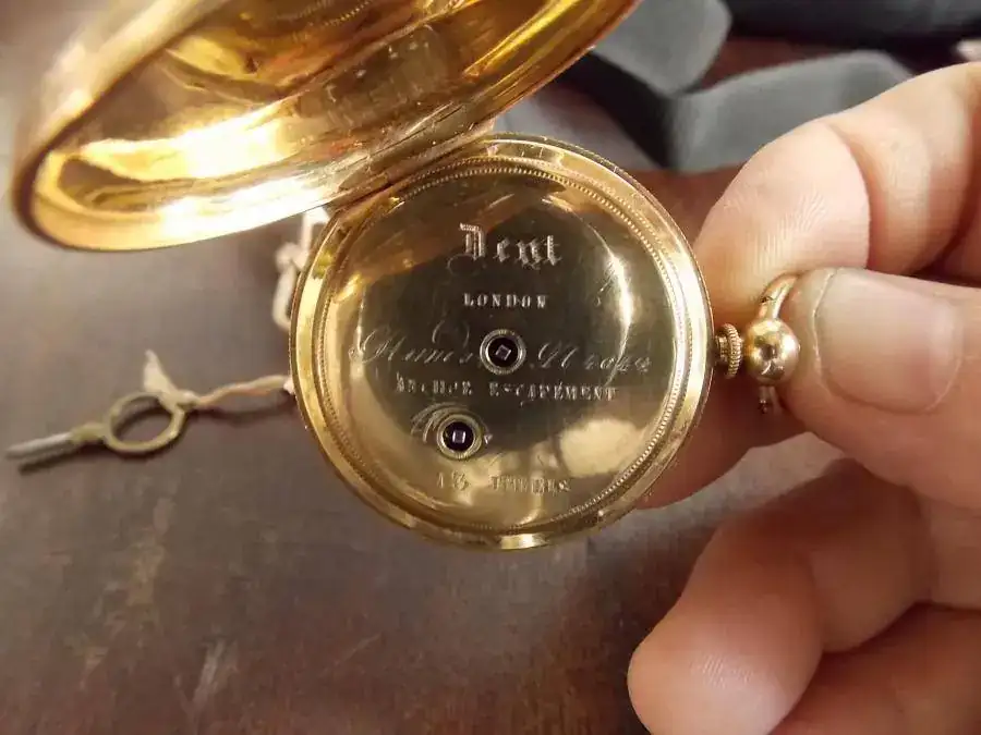

Aqui pongo unas fotos con mejor calidad. Sdos. Horacio.

Otra vez aquí. Resulta que acabo de ver un hilo anterior (Reloj Dent de Bolsillo) iniciado por Tyrsoul el 21/12 pasado que terminó con la admisión del propio Tyrsoul (27/12) que el reloj en cuestión habría sido una falsificación. Mi pregunta a los entendidos es: el que yo tengo y del que puse varias fotos ¿podría ser igualmente falso?:ops:. Espero los comentarios de los entendidos. Gracias. Horacio.

Después de la sorprendente evaluación del experto inglés del reloj Dent de Tyrsoul, todo es posible. Yo sigo pensando en que Tyrsoul debe pedir otro concepto. El experto que consultó pudo haberse equivocado.
Por la fina elaboración de su caja y la limpieza de la esfera, tu Dent parece bueno. Tendrías que averiguar por G. Hands, que firma la caja, y por el número 4042 grabado en ella.
Como puedes suponer, la inspección directa de un mecanismo complejo como el de un reloj y la valoración de sus detalles es lo que permite determinar la autenticidad de la pieza, y sólo un experto habituado a la marca y modelo del reloj puede declarar si es falso. Se requiere de mucha experiencia en la mayoría de los casos. Los aficionados solemos caer en la trampa porque somos crédulos y carecemos de experiencia suficiente. Con todo, hay detalles que pueden revelar manipulaciones o sustituciones del movimiento, por ejemplo. Para datar los Dent los textos grabados en la platina son una guía confiable, porque Dent solía poner la dirección de su taller o de sus talleres y tiendas junto a su firma. También los cuños de los contrastes son una guía para determinar su autenticidad y su edad. La historia del reloj (a quién perteneció, cuándo y dónde lo compró, etc.) también son una buena guía.

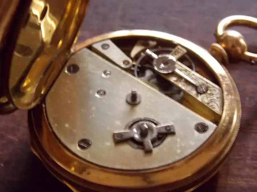

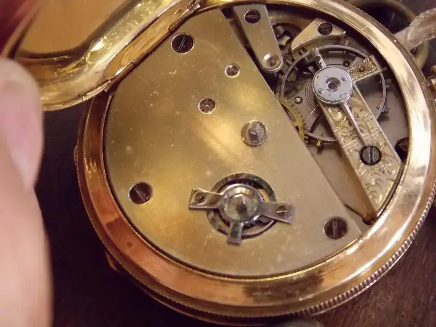

La fotografía que subiste del movimiento está fuera de foco. ¿Puedes subir una fotografía más nítida?

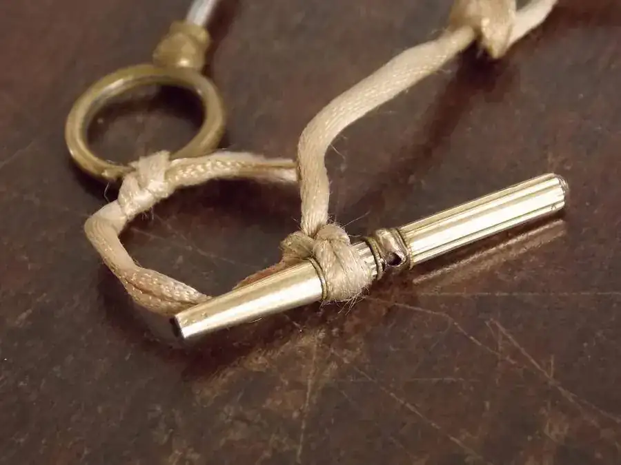

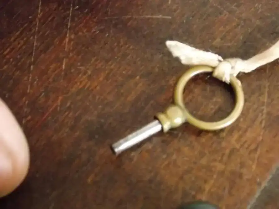

Conforme con lo que me solicitas aquí pongo nuevas fotos y espero que te sirvan. Añado las que ilustran la llave y el "piñon" de cuerda. Gracias una vez más y seguimos en contacto. Atte. Horacio.

Hola, Horacio:
No sé qué decir. El puente del volante y el volante mismo se ven antiguos, pero la platina (donde deberían estar la firma de Dent, la dirección de su taller y en número de serie) está sin grabar. El movimiento es muy similar al del reloj de tyrsoul: los cojinetes, los tornillos y los espigos para las llaves de la cuerda y de la puesta en hora están en los mismos lugares; solamente se diferencia en el escote que sigue la curva del volante del reloj de tyrsoul, que no existe en tu reloj.
Ahora, la palabra Dent grabada en el guardapolvo no está escrita en letra cursiva, que es como firmaba Dent sus relojes, hasta donde tengo entendido.
Amerita consultar a un experto que te pueda dar un concepto confiable. En Buenos Aires encontrarás varios relojeros muy buenos a los que podrías consultar.
Confiemos en que uno de los expertos del foro comente tu reloj. En todo caso, es un bonito reloj de bolsillo, aunque resultara ser una imitación. ¿Marcha bien?

Hola que tal, primero decirte que yo no se nada de relojes, pero despues de lo que investigue para saber algo sobre el mio, lo único que te puedo decir es que eso no parece un reloj Dent. Busca la maquinaria de cualquier reloj Dent de verdad y comparala con el tuyo, son dos mundos aparte, sin decir que el que no este firmada y no tenga su numero de serie es ya muy grave.
Lo mejor que puedes hacer es buscar un autentico profesional sobre relojes ingleses o acudir a una casa de subastas, pero no creo que te den ninguna buena noticia. Lo mejor que se puede decir de ese reloj es que es bonito y parece que es realmente de oro, si lo que buscabas era buscarle algún valor económico ahora mismo ese oro vale mucho mas que el propio reloj. Un saludo y mucha suerte.
Gracias Tyrsoul por tu respuesta. Buscaré entonces algún entendido que me pueda dar la última palabra. De todos modos, más allá de su valor económico, lo que es seguro es que está en la familia desde hace muchos años y por ello lo guardaré como un recuerdo de mi abuelo y que, en su momento, trasladaré a mis hijos y a mis nietos. Afectuosamente. Horacio.
Gracias Jaime por tu respuesta. Buscaré un experto aquí en Buenos Aires para que me ofrezca la última palabra y de paso que me le haga un "serivice" ya que no funciona. De todas maneras, como le dijera recién a Tyrsoul, lo valioso de este reloj, mas allá de su autenticidad o falsedad, es haber comprobado que se encuentra en la familia desde principios del siglo XX y que yo, en su momento, se lo daré a mis hijos y nietos para que permaneza en nuestro poder como un recuerdo de los tiempos.
Además como tu dices, es un bonito reloj. Afectuosamente. Horacio
