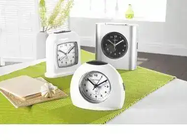

Supongo que tu reloj debe ser alguno de estos
Segun dice en las intrucciones:
''Indicación: después de que el despertador haya recibido la señal de radiofrecuencia DCF, se ajustará automáticamente la correspondiente zona horaria.''
Prueba a resetearlo si no lo has intentado ya.
''Presione la tecla RESET 10 , para restablecer los ajustes del reloj radiocontrolado. También puede extraer las pilas del aparato y volverlas a poner. El despertador radiocontrolado comienza a buscar automáticamente la señal de radiofrecuencia DCF.''

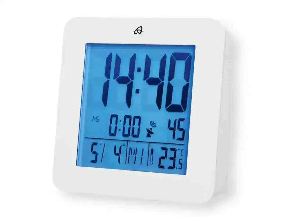

Mi mujer tiene este, es el que usa de despertador, alarma lunes-viernes. Se ha puesto en hora solo, dos o tres veces sin configurar zona horaria.
