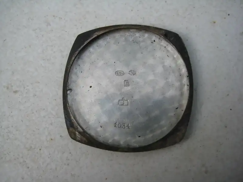

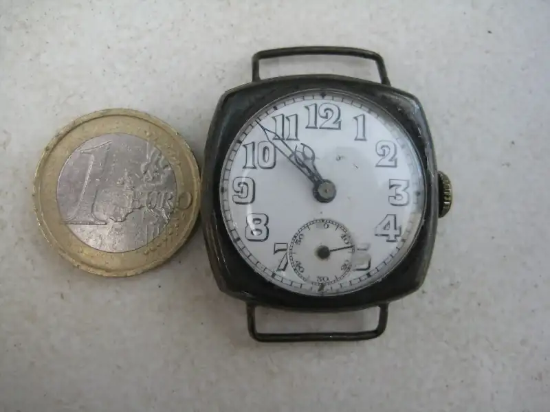

Hoy he estado repasando unos cuantos relojes, la mayoría de cuarzo y de propaganda, pero hay algunos vintages en mal estado y entre ellos me ha llamado la atención este reloj cuadrado de plata, de pulsera, con movimiento suizo de rubíes y con la tapa con punzones, que acreditan que es de plata de 925 milésimas.
Todo esto está muy bien, pero lo más interesante son las asas de las correas soldadas, lo que debe significar que es muy veterano, pero yo no entiendo del tema y supongo que los compañeros me podrán ilustrar.

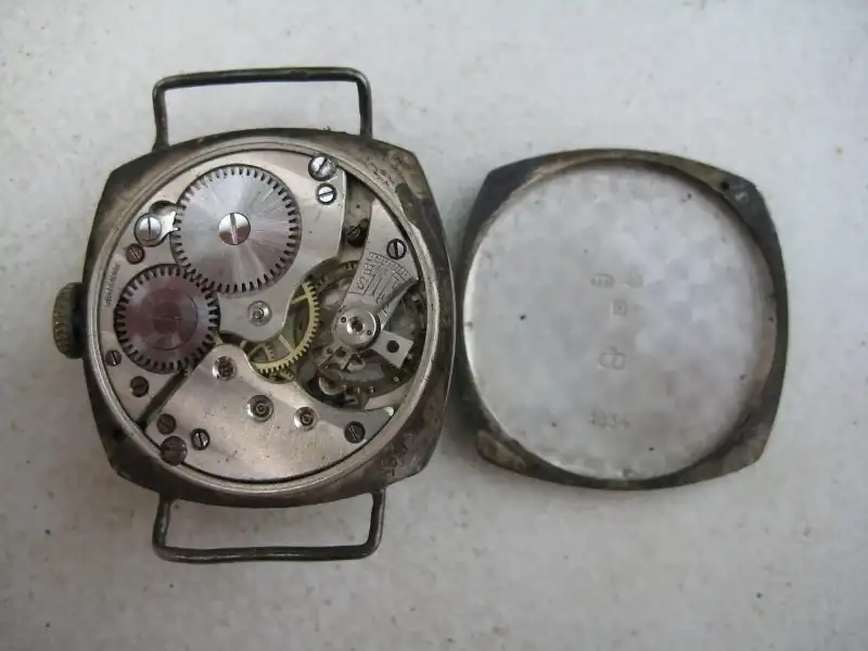

La maquinaria, a simple vista, necesita una limpieza pues no funciona, pero en mi ignorancia, no me parece algo grave, sino décadas de no funcionar y de acumular suciedad.

Es lo que se suele llamar un trench watch, una caja de garras fijas, dial de porcelana, agujas catedral , solo le falta el radio en los numerales ya que en las agujas parece que se lo han quitado :whist:::whist::. Por los marcajes de la caja se podría saber la fecha de tan bonito reloj.Pero lo fecho entre 1900-1925
Muy bonito :ok:::ok:::ok::

Precioso trench con una máquina mas que aceptable.
Al haber sido contrastado en Reino Unido se puede saber la fecha, que veo que te la ha anticipado Tresenraya.
Era previsible ya que por lo común esos relojes oscilan entorno a 1920.
Dial esmaltado en aparente buena conservación. En sus tiempos los números y las agujas estaban pintados con radio, por lo que hay que tomar precauciones al descubrir el dial. Sería bueno lavar el dial, así como las agujas, con tal de retirar los restos que queden de radio.
Una limpieza en profundidad a todo el reloj y será un precioso bomboncito, felicidades.

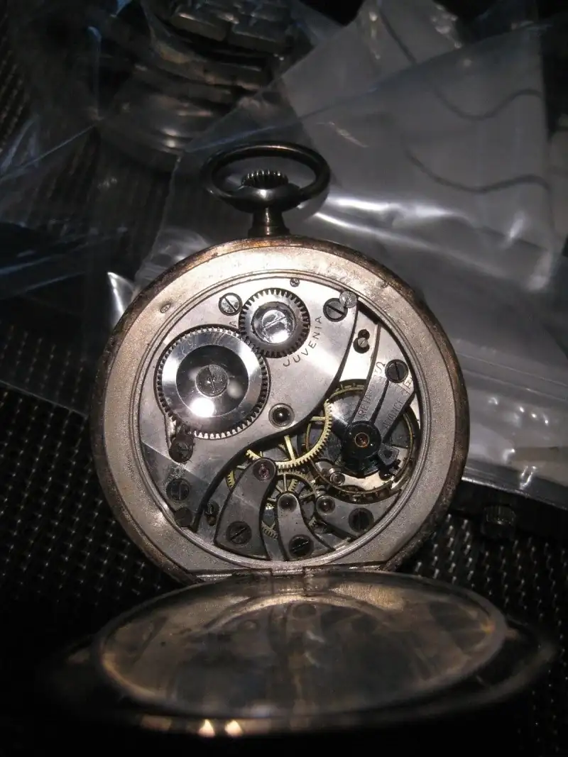

Aquí va un avance del Juvenia: diámetro del movimiento visibre, aproximadamente 36 mm.
Buen día David; me extraña mucho lo bien conservada que está la máquin. eL corte parece ser de una máquina de los años 30/40.
El sistema de criquet me llama la atención por lo moderno. Me gustaría ver una foto de la máquina sin el cuadrante??
David, esta foto de atrás de la máquina nos ayudará a investigar y así conocer un poco mas la historia de su reloj - gracias.
Saludos, Luis desde Argentina

Se me ha ido la mano y he mezclado el reloj de trinchera con el Juvenia: Ya me dirás cúal te ha llamado la atención.

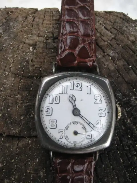

El reloj de trinchera ya está reparado y en casa: sólo necesitó una limpieza y enderezar las agujas.
Por cierto: la de las horas perdió la punta.
En la veterana relojería encontaron una correa de cuero destinada a relojes de pulsera con asa cerrada y no me he complicado la vida, Pero os agradezco el enlace para comprarlas en E-Bay.
He limpiado algo la caja de plata, pero no más, pues me gusta así y ya lo dijistéis: "Sobre gustos, colores".

Ayer fui a recoger a mi relojero un reloj de bolsillo y de paso le consulté que no me atrevía a poner en hora el reloj de trinchera pues el eje de la corona se resistía al cambio y yo no quería hacer un estropicio.
El relojero me dijo que seguramente era una seguridad para impedir el cambio involuntario de la hora, pues a él también le llamó la atención.
Hay que estirar más de lo normal el eje de la corona y esperar un "clic".
¿Alguien sabe si esto era una característica de los relojes de trinchera?
Saludos: David 1960.
Buen día David; pata tener una respuesta seria... sería necesario una foto sin el cuadrante???. Gracias,Luis desde Argentina
Bonito trench, ahora que esta reparado ha disfrutarlo.;-)
Hasta donde yo alcanzo a entender no hay ningún sistema de seguridad para evitar el cambio involuntario de la hora.
Es tirar de la corona, y punto.
A veces a mí me ha pasado que alguna tija se resistía más de lo comprensible en salir, y moviendo la corona un cuarto de vuelta y probando de nuevo ha salido sin dificultad.
No sé a qué se puede deber eso.

Yo no diría que es un defecto del reloj. Al fin y al cabo han pasado muchos años desde que se fabricó y no se puede juzgar por lo que hoy encontramos lo que fue en sus primeros años.
Hay relojes en los que la tija sale muy suave y en otros llega a dar miedo lo dura que va. La cosa es acostumbrarse a ella y pillarle el truco.
