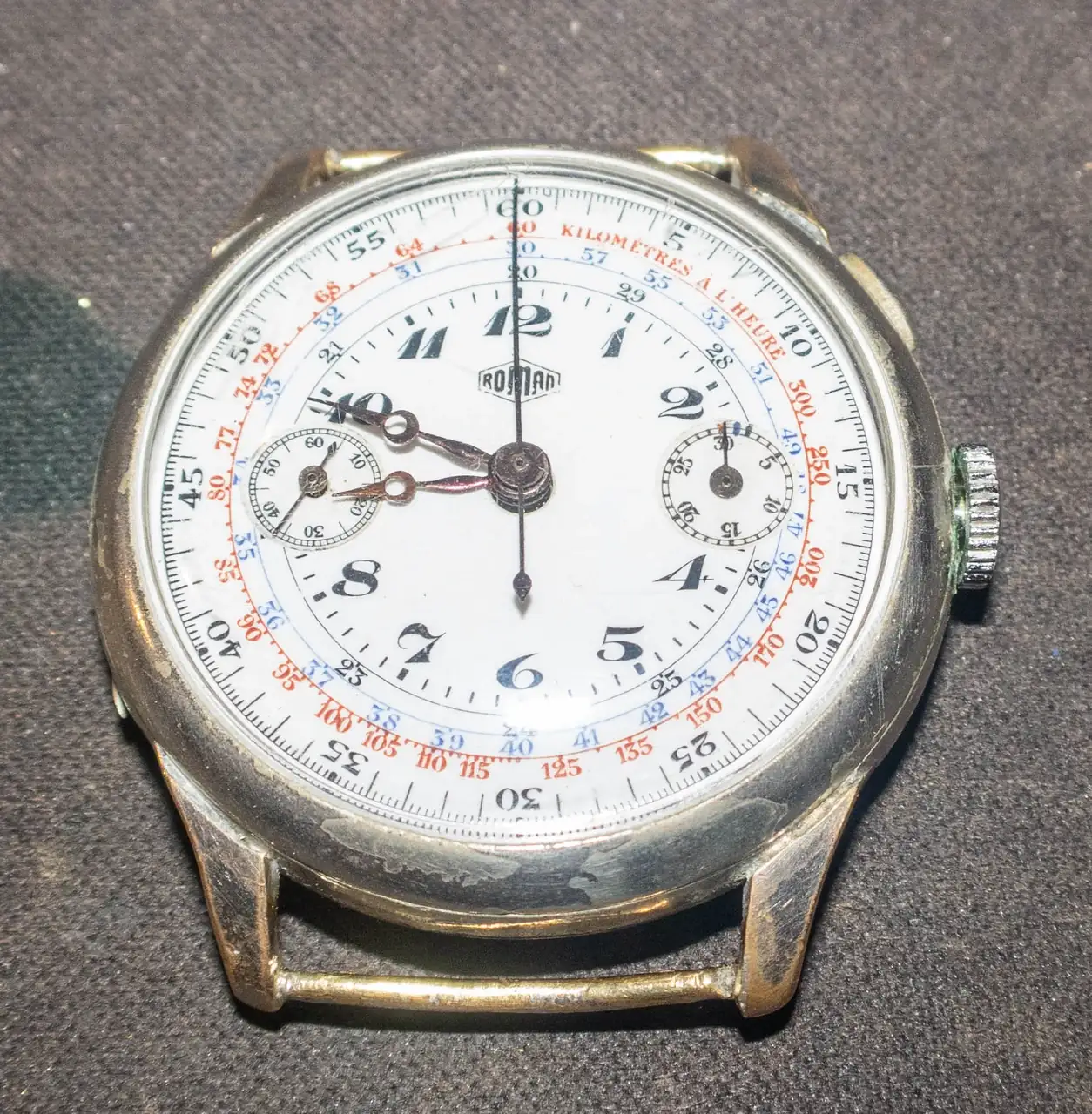

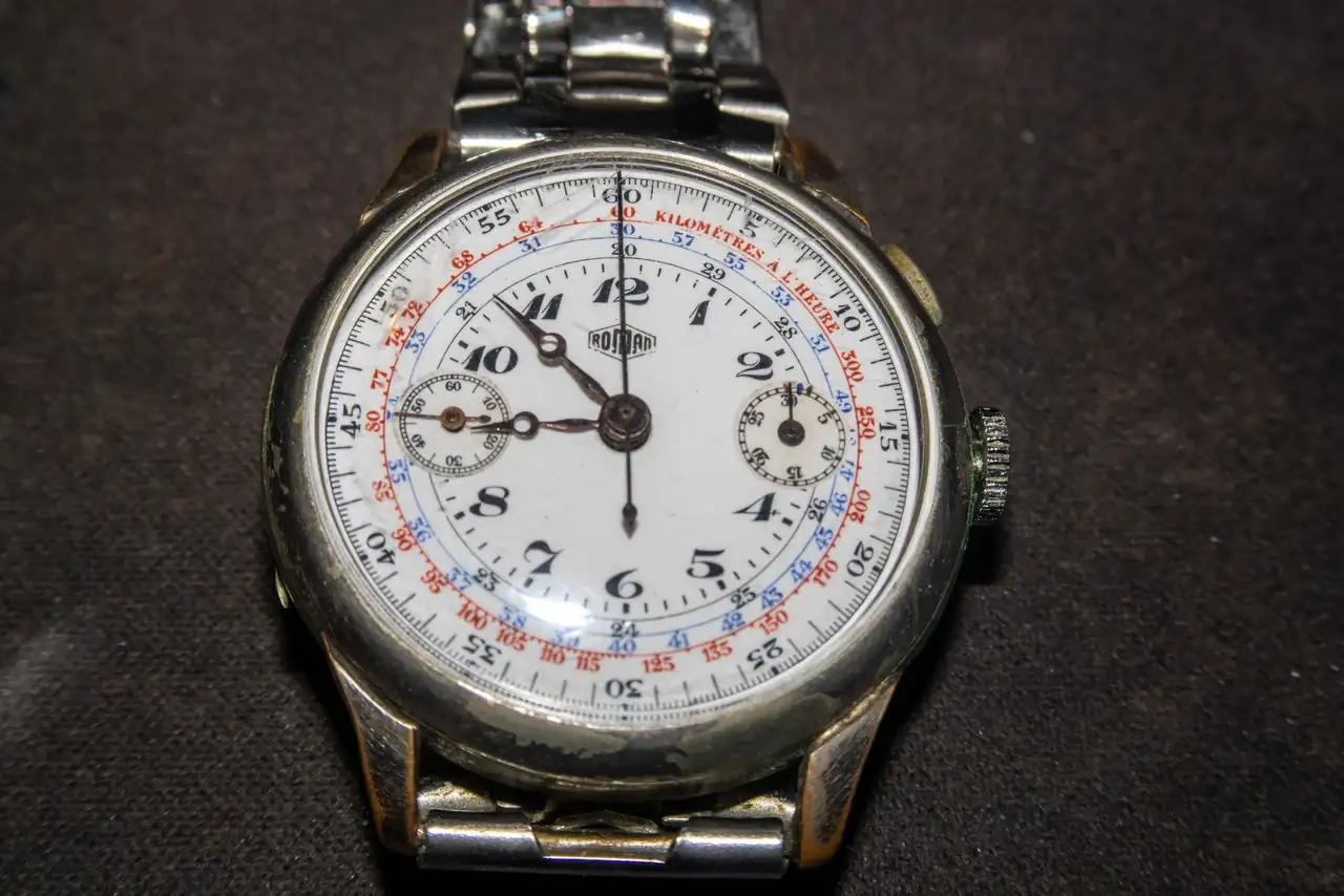

Buenos días.

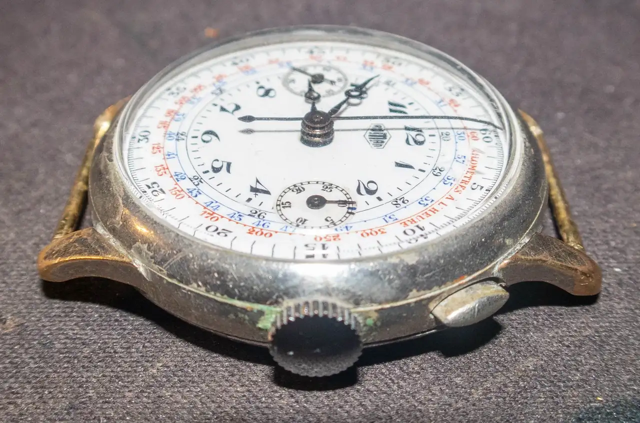

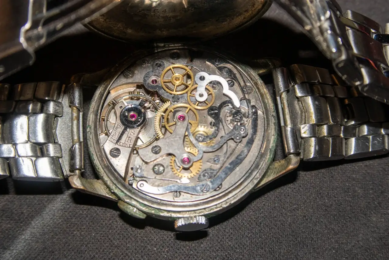

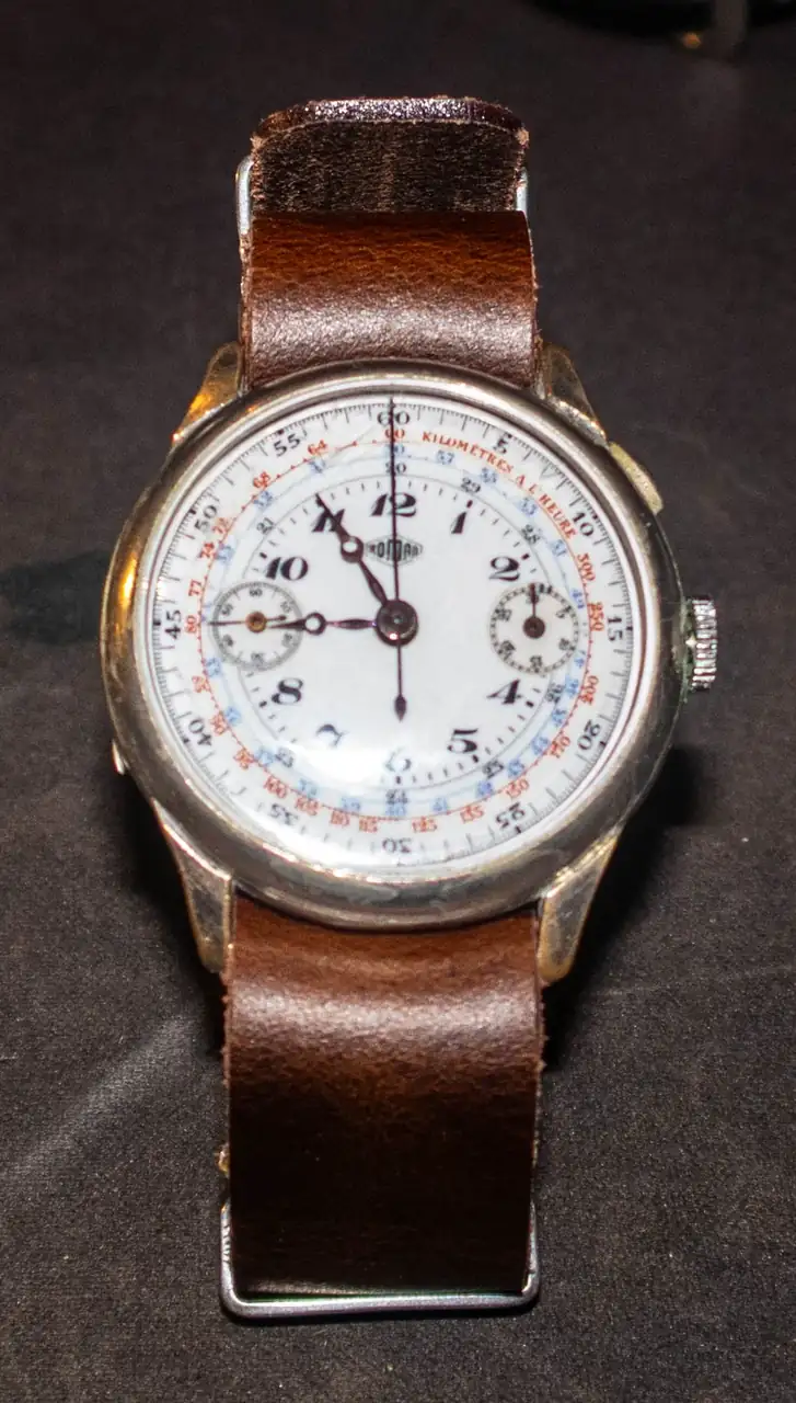

Mi abuelo murió en 1976 y cuando murió mi abuela, entre sus cosas, había este reloj. Siempre nos contó que el reloj era del abuelo pero, nunca nos contó de dónde había salido ni ninguna información al respecto del mismo. Hace unos 20 años lo llevé a un relojero de confianza para que lo limpiara y ajustara. Tampoco supo darme ninguna información salvo que era un reloj corriente. Solo me dijo que no le había tenido que hacer nada pues, después de no usarse durante décadas, lo tuvo en un trasto de esos que simulan el movimiento de una muñeca durante unos días y funcionaba perfectamente. ¿Sabrían ustedes darme alguna información sobre él?
Voy a intentar poner unas fotos del reloj. No se si son las correctas, así que si necesitan alguna más no tengo problema en hacerla según sus instrucciones. Un saludo y muchas gracias.
Añado una web donde he encontrado alguna referencia sobre otro reloj (de bolsillo) de la marca Roman:
Reacciones: acrolyu, silbestre, Jordim y 3 más

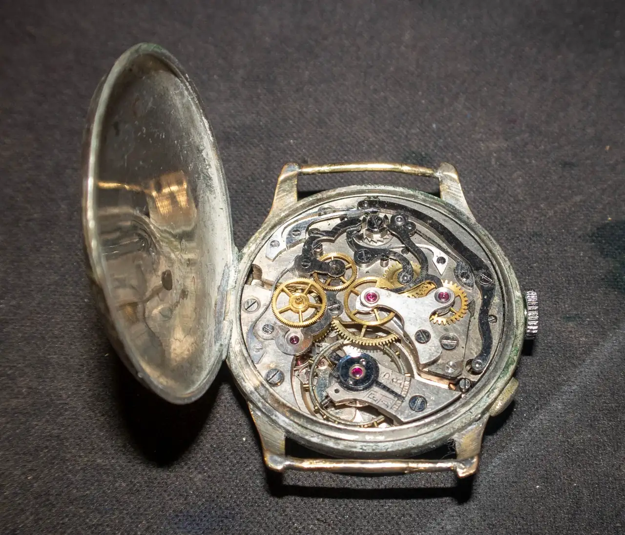

Pues un calibre manual de un crono con mono pulsador, brutal.
Servicio al calibre, limpieza a la caja, un cuero nuevo... Y tienes un relojazo.
Y, encima, con intangibles familiares.
Reacciones: Judas Iscariote, javitoy y Dobby
+1
muy chulo, si señor. yo también soy partidario de sustituirle el brazalete por una buena correa.
lo que no me cuadra es lo que dices que te contó el relojero sobre su puesta en marcha, es un reloj de cuerda manual.
Reacciones: Judas Iscariote, detracia y AbderramanII

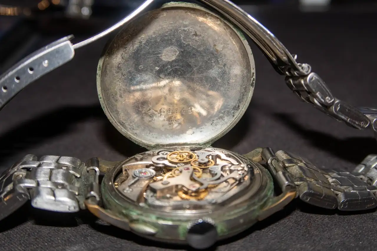

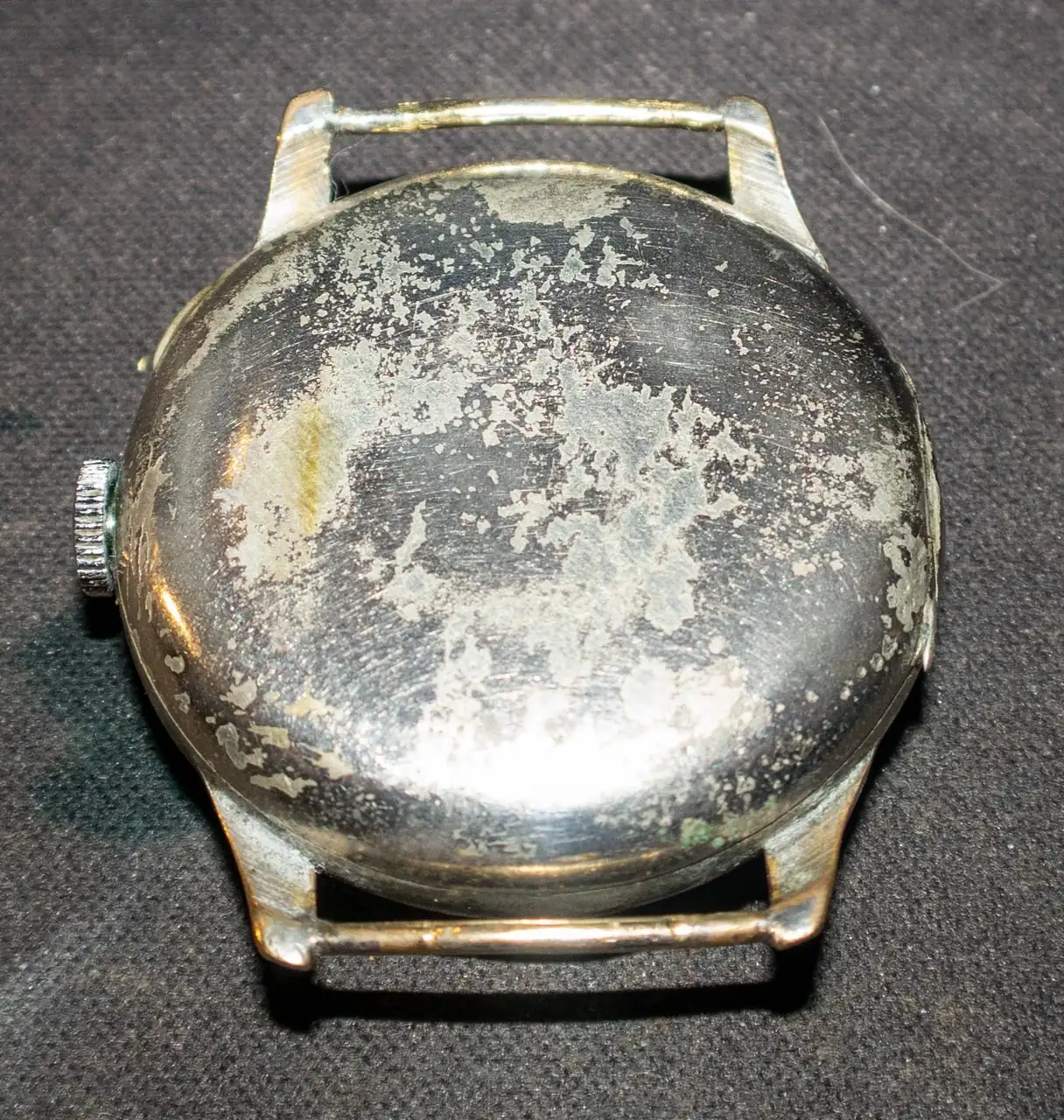

Jo qué bonito, y encima familiar 😍 Lástima la caja, que al ser cromada... Pero tampoco es un drama y siempre puedes enviarla a limpiar y dar un baño de rodio antes de que se perfore. Qué bonita y bien está la esfera ¿es porcelana? No tiene ni un pelo 8o:clap:
El calibre parece, creo yo, un Landeron Hahn y se ve fenomenal para su edad, tiene que ser de la década de 1930 o algo anterior incluso. Eso sí, en las máquinas que simulan el movimiento de la muñeca irá parecido a la marcha encima de una mesa, porque su carga no es automática sino por remonte manual, como bien indicas.

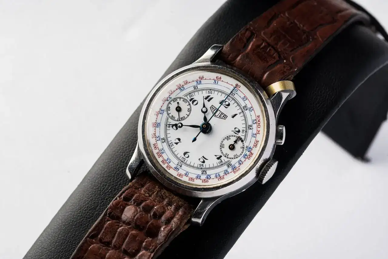

La marca no la conozco, pero se ve que sigue la estética de este tipo de cronos de la época. He visto en la web un Heuer muy similar
Si marcha bien, no dejes que se ensucie o resequen los aceites cuando vaya pasando el tiempo; esas cajas no eran especialmente herméticas y menos a estas alturas.
Muy bonito recuerdo de tu abuelo ¡Enhorabuena!
Reacciones: Judas Iscariote, Alex89, BorjaBcn y 6 más

Ya he limpiado la caja con "Algodón mágico" que uso para los cromados de la Harley y he comprado una correa para relojes sin pasadores, de cuero marrón oscuro, en Amazon. No obstante, en cuanto me recomienden ustedes un relojero de confianza, mi intención es hacerle un "chapa y pintura" completo. No viene de un día poder lucirlo. Un saludo y muchas gracias.

¿Qué tal ha quedado tras la limpieza? Podrías poner fotos, por curiosidad 🙏

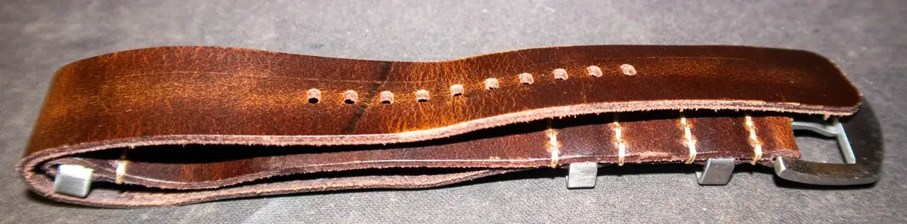

Respecto a la correa, una de piel de extremos abiertos o una bund le quedarán estupendas, pero también le iría bien una de perlón y si te gusta más la idea del acero una Bonklip sería coherente con su estilo y época :yes:

Mañana, cuando reciba la correa y se la ponga, le hago nuevas fotos y las subo. El plexiglass no le queda mal pero, no es cristal. La única Bund que he visto que me gusta es una Fossil de 40 pavos pero, de momento, tiraré con la de 19,99 euros hasta que pueda conseguir desviar la cantidad necesaria de la fiscalidad conyugal. Un saludo y muchas gracias.

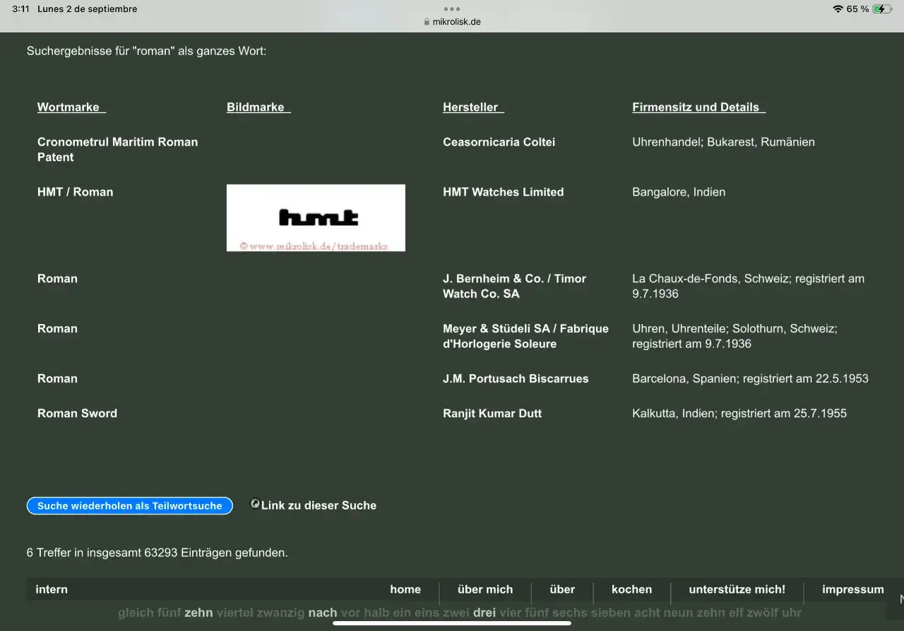

Como podras ver hay dos sociedades Suizas de relojeria IMG_0793.webpcreadas el mismo dia en 1936.
Es probable que esa sea la marca de origen de tu reloj pues el diseño y la epoca cuadran.
No hay mucha más información.

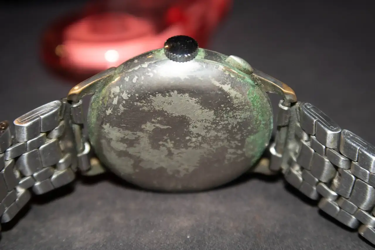

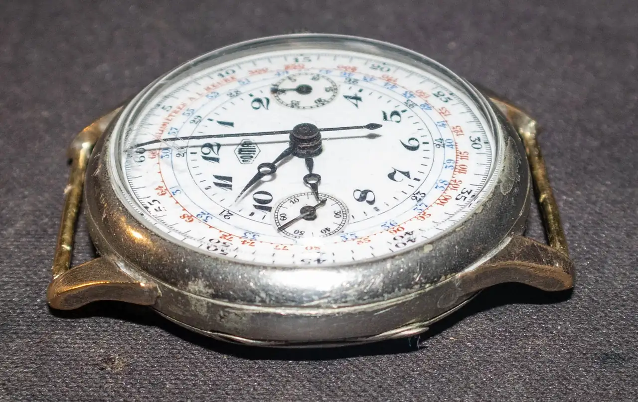

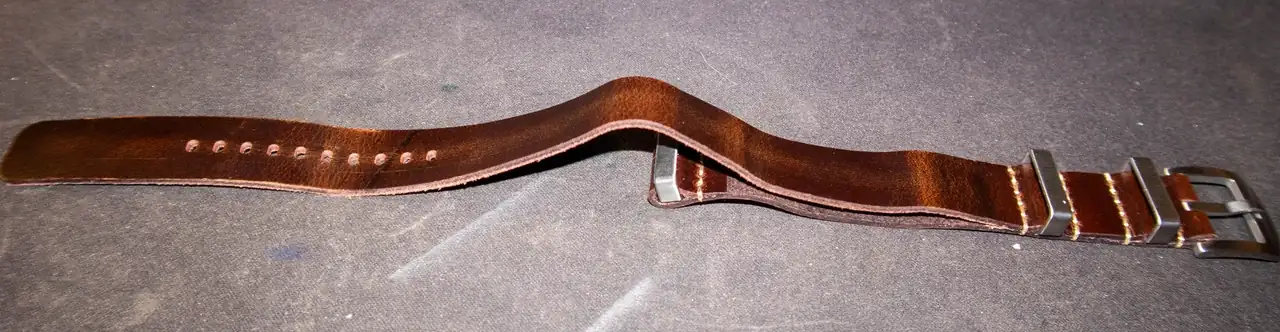

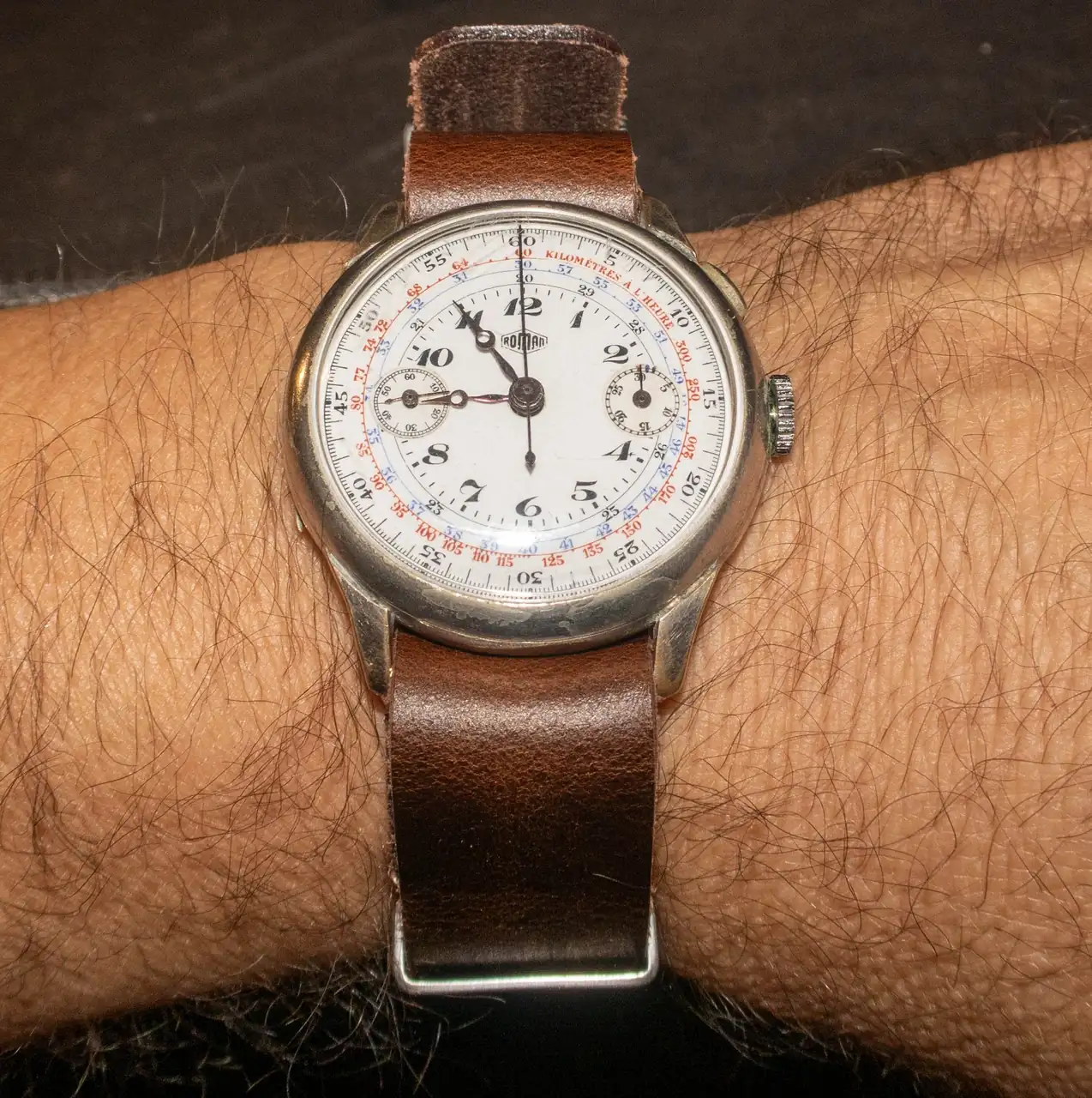

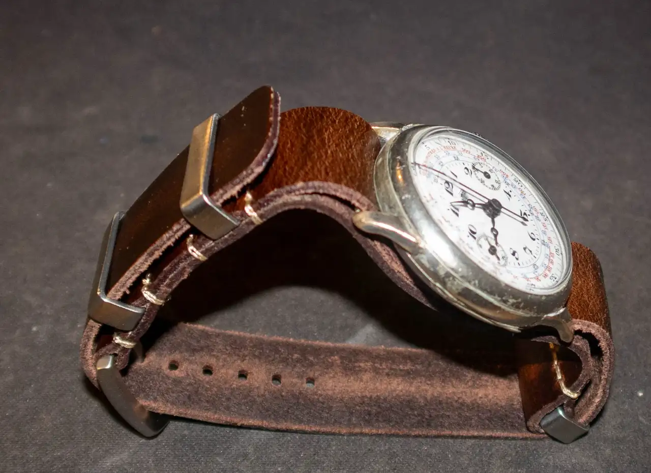

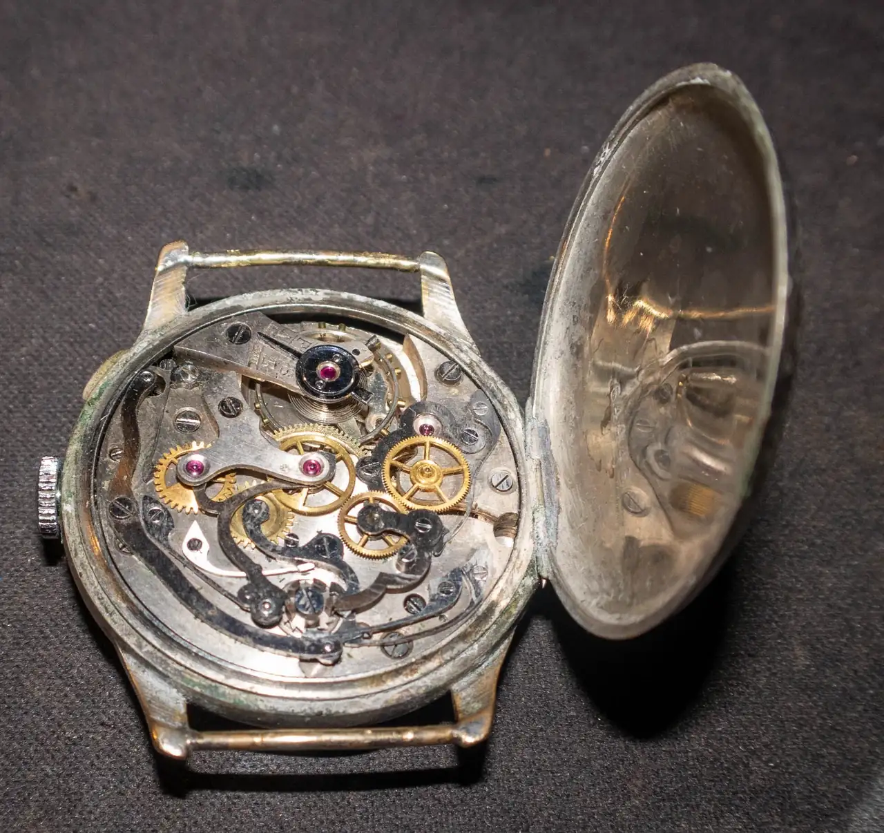

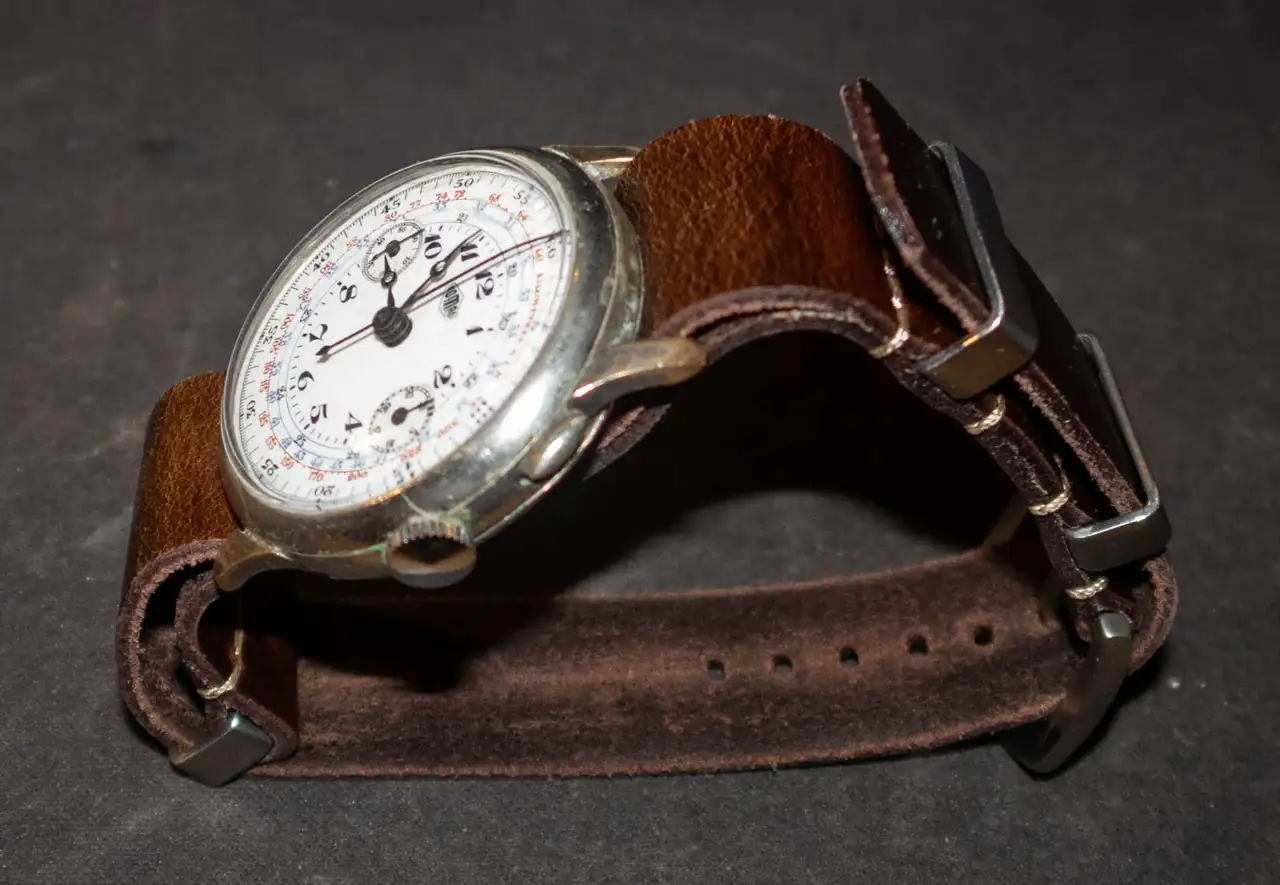

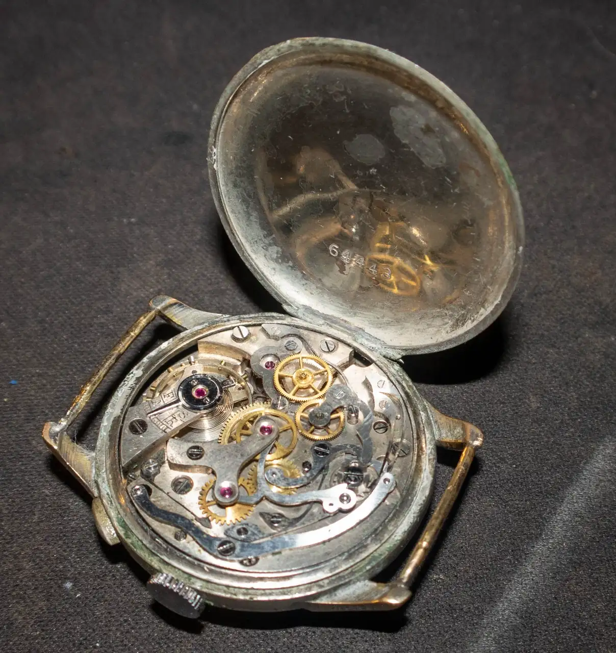

Traigo las fotos prometidas. Gracias a ellas veo zonas que hay que repasar con el algodón mágico. Mañana me pondré. También me ha llegado la correa de amazón, aunque me gusta más la Fossil que vi. Mañana ha de llegarme el poliswatch ( o como se llame ), unas lupas de relojero y algunas herramientas básicas para empezar a trastearlos. Buscaré algún libro o curso sobre relojería básica y miraré de destrozar alguno que otro que compre de saldo. Tengo una lista con todas las cosas que he de aprender antes de morir, así que, vamos a por otra que tachar. Por cierto, ya he preguntado en mi joyería de confianza si pueden conseguirme rodiar la caja y la tapa. Ya me dirá algo. Un saludo y muchas gracias.
Reacciones: acrolyu, Domimc, Alex89 y 3 más
Precioso reloj, ahora toca dejarlo a punto para disfrutarlo y cuidarlo, con un poco de suerte llegue hasta tus nietos!
Gracias por las fotos, has hecho buen trabajo con el algodón :clap: Ojalá te hagan el trabajo de recuperar la caja, que es lo único que anda justito en ese reloj tan especial, para que te dure y lo puedas disfrutar muuuucho.
El polywatch es una maravilla y te dejará el plexi impecable, ya verás :yes: Y le queda fenomenal esa nato de piel :ok:
