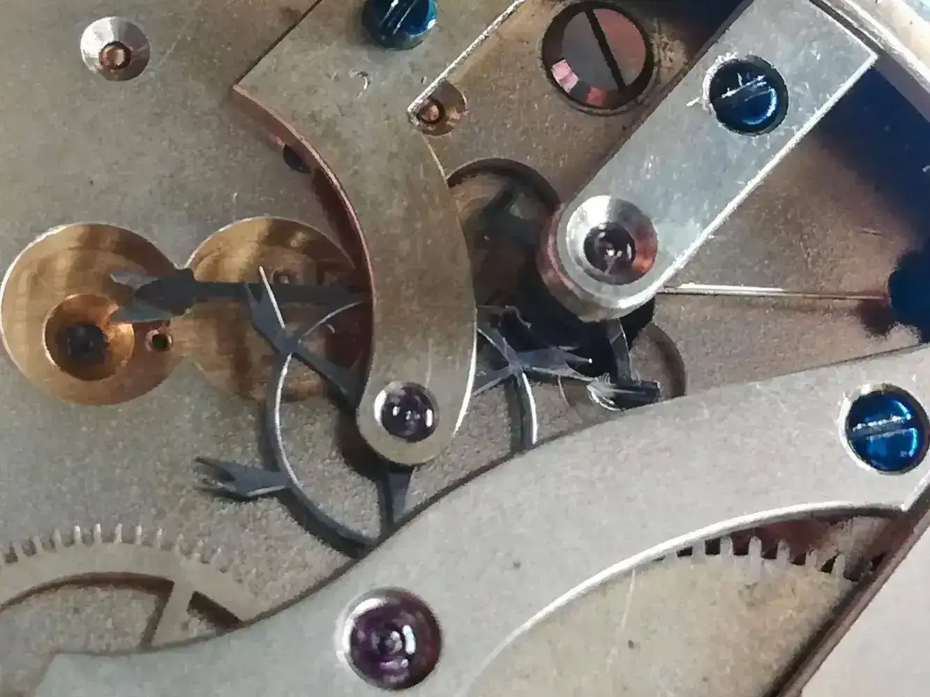

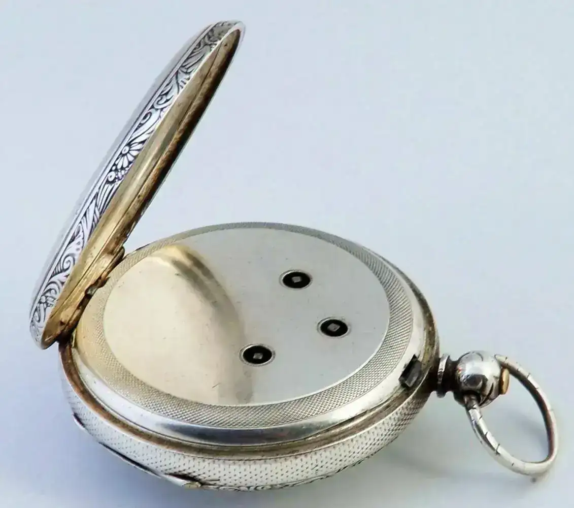

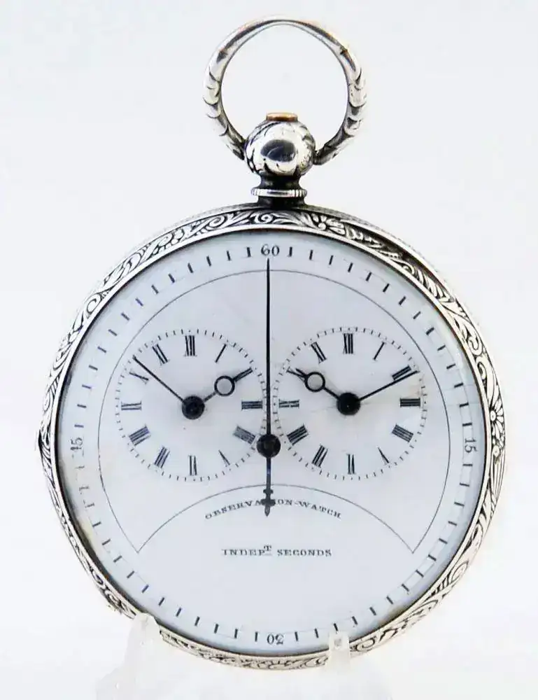

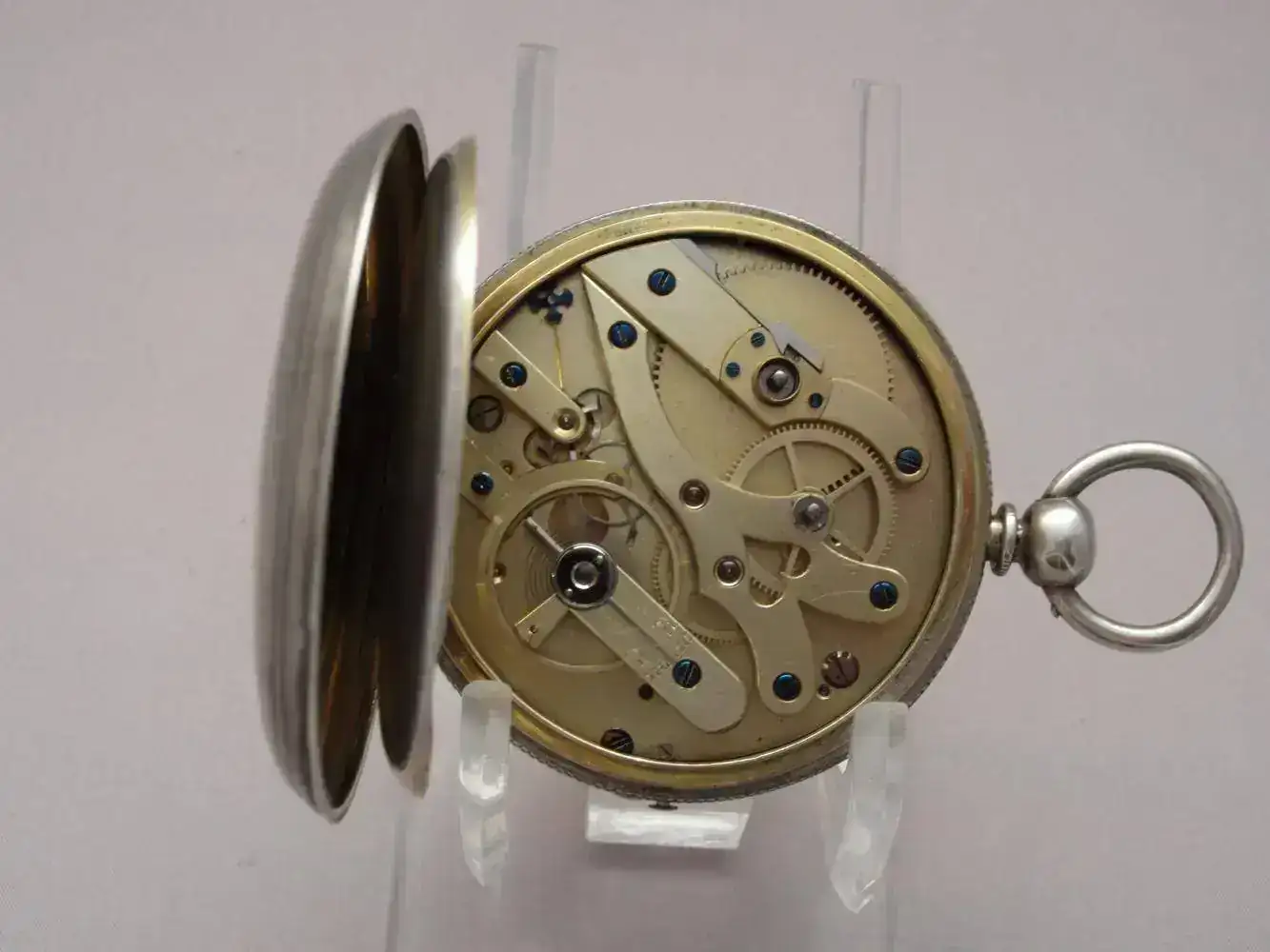

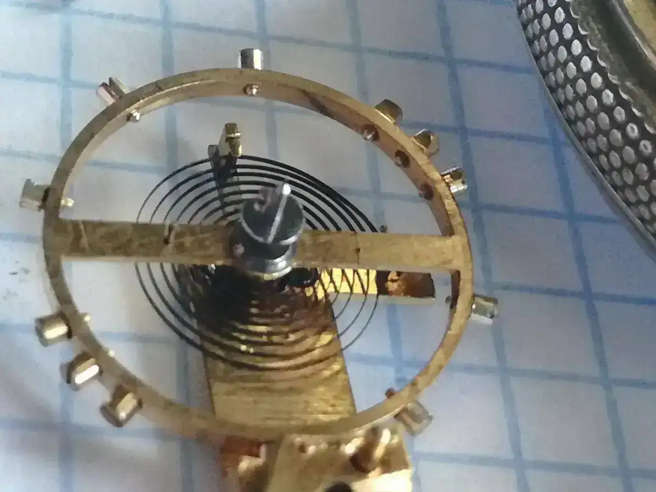

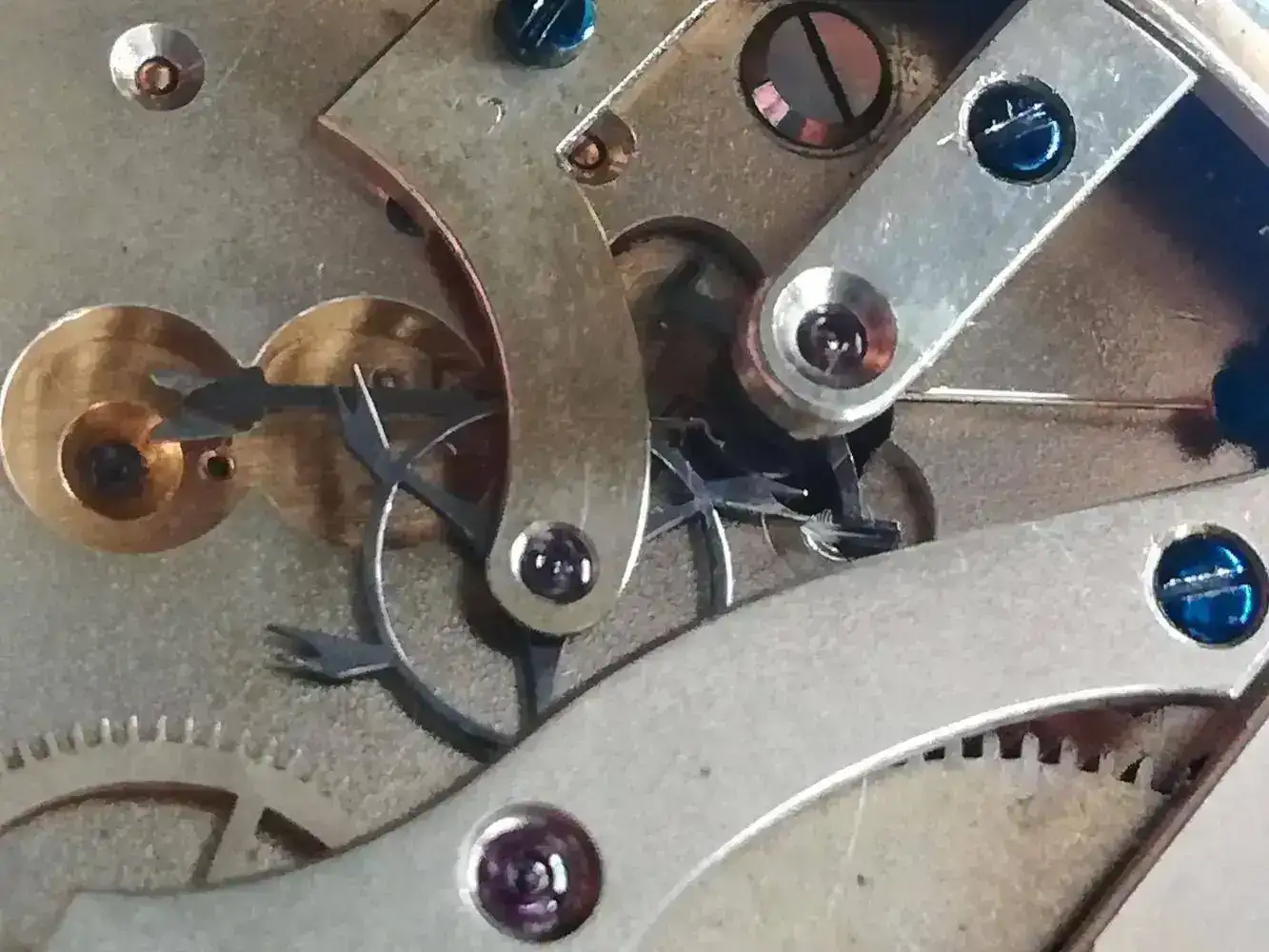

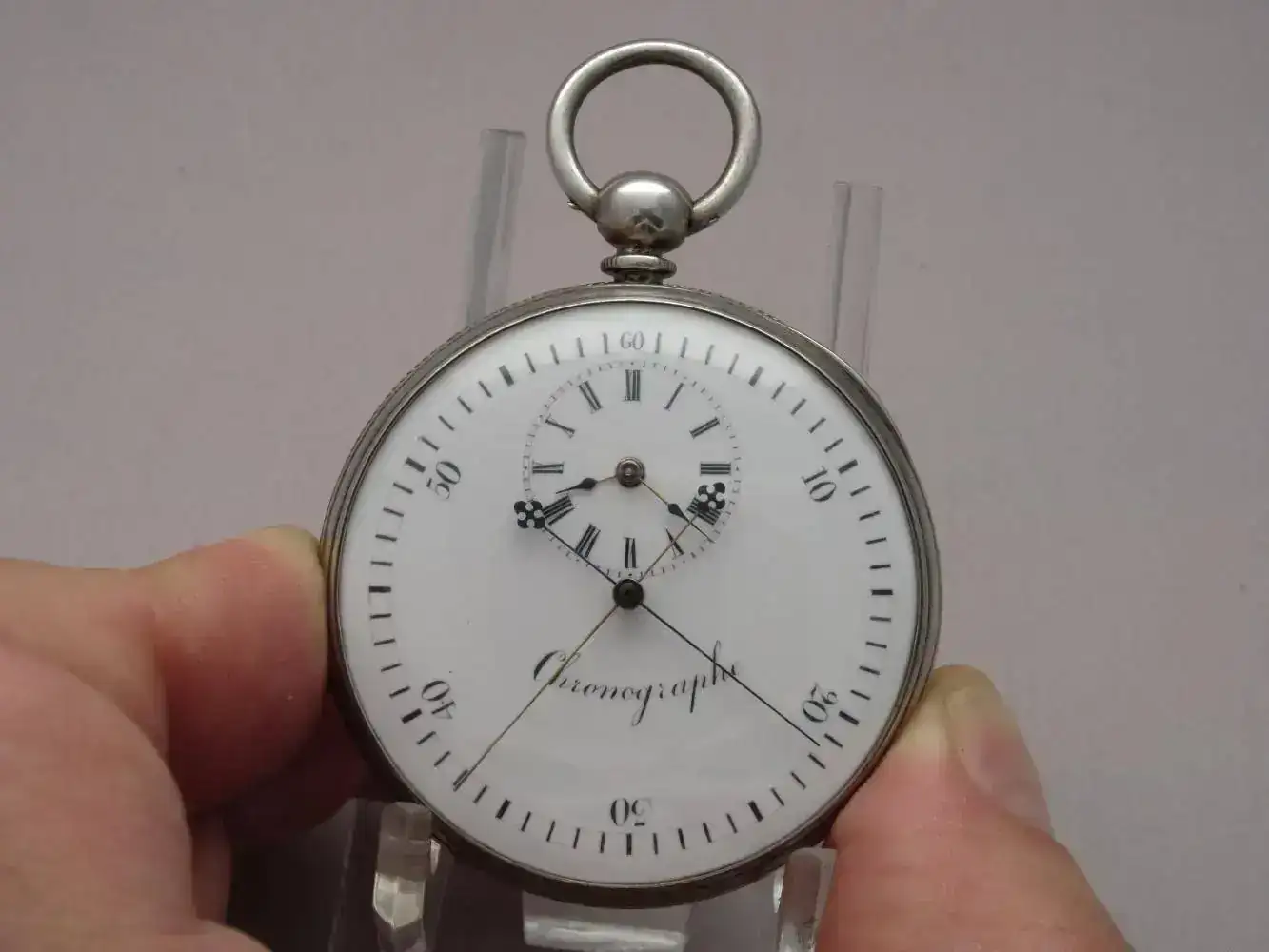

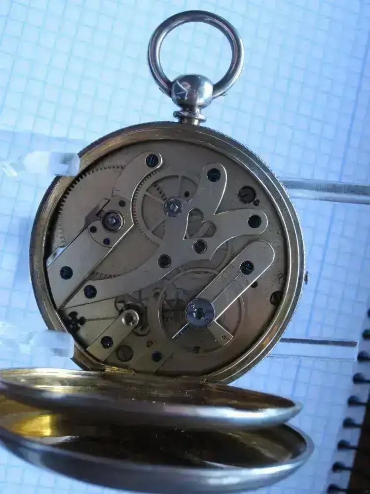

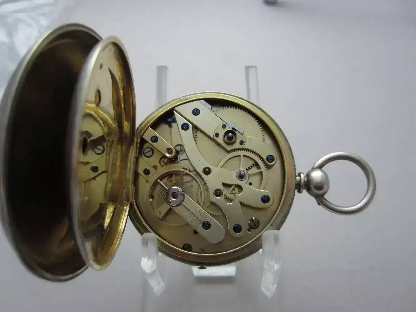

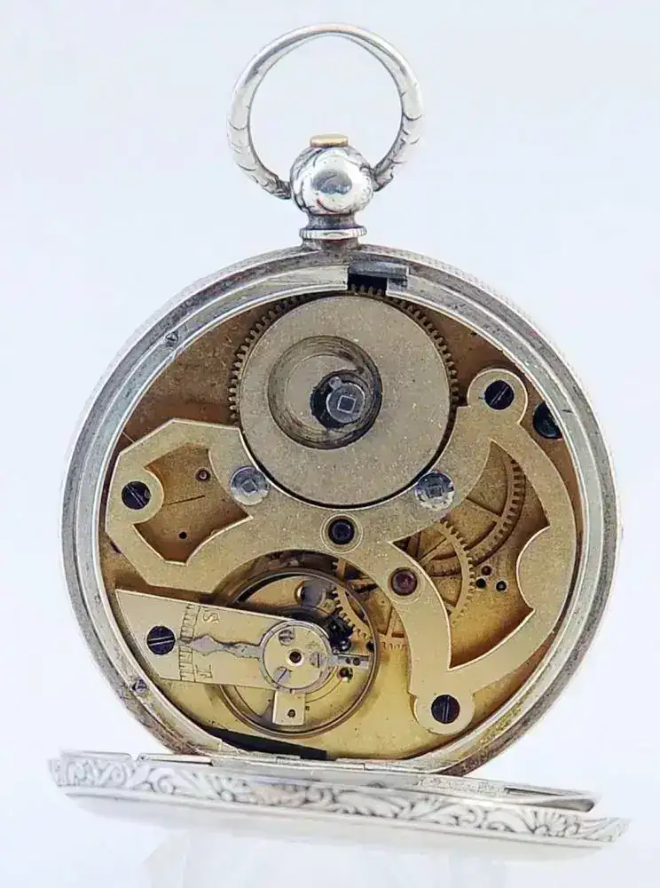

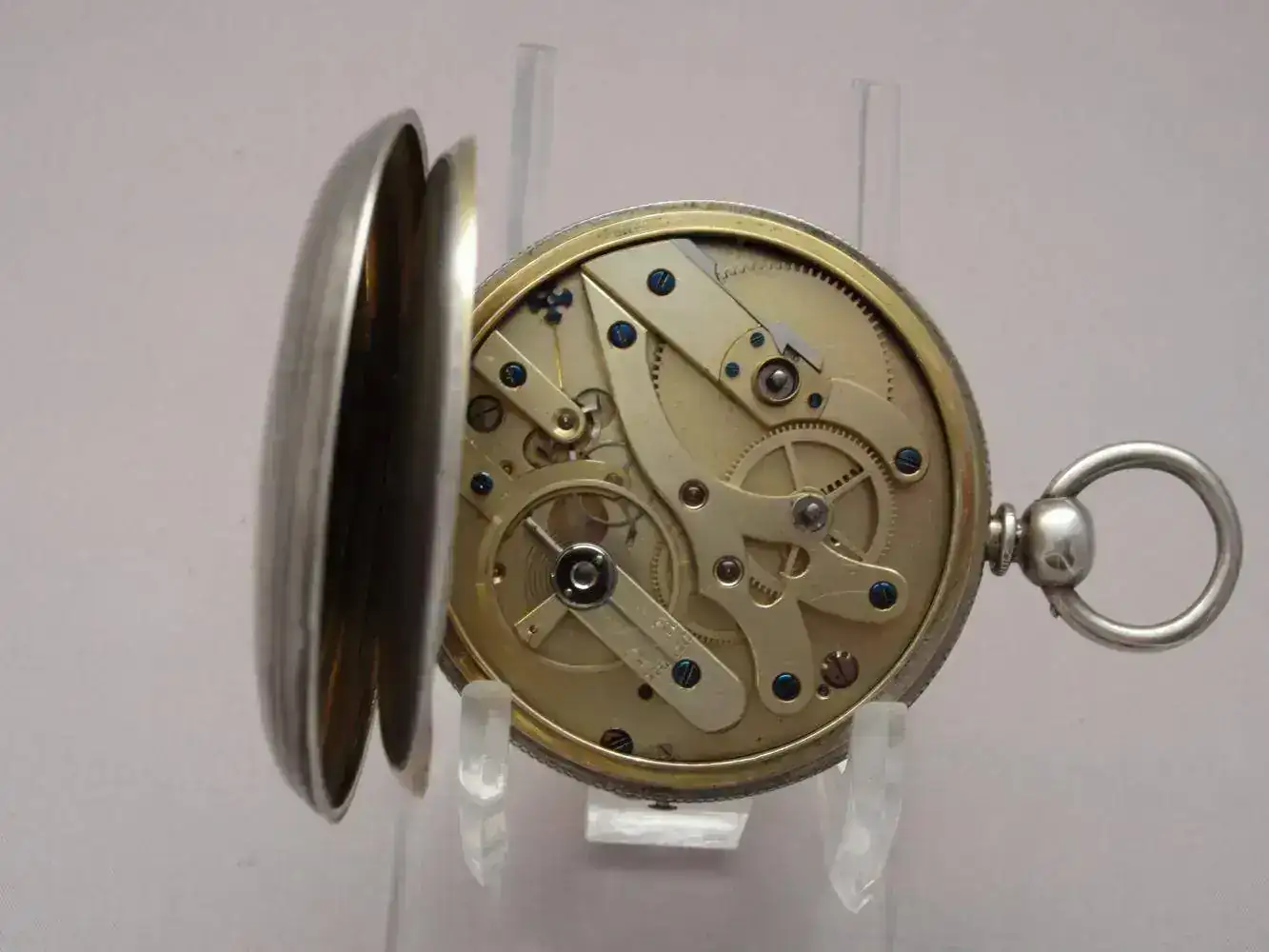

Fuera de bromas es un escape poco corriente
yo soy un amante de los escapes especiales
y tengo algunos curiosos como este.

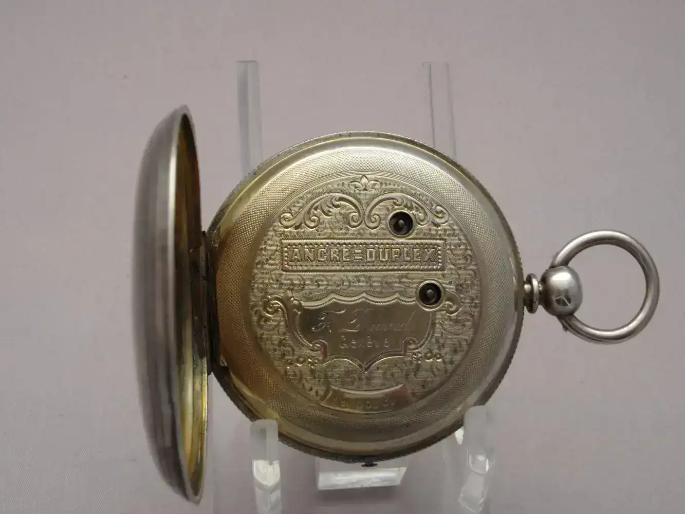

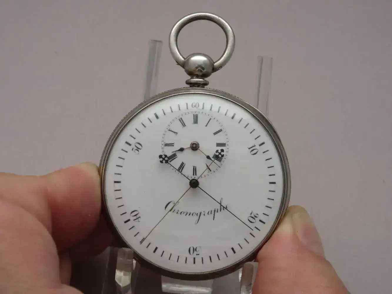

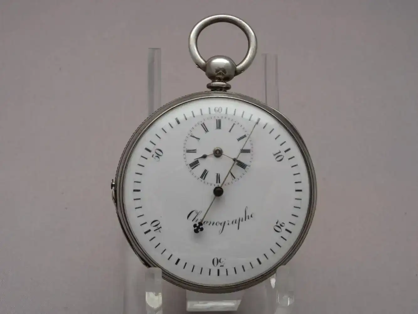

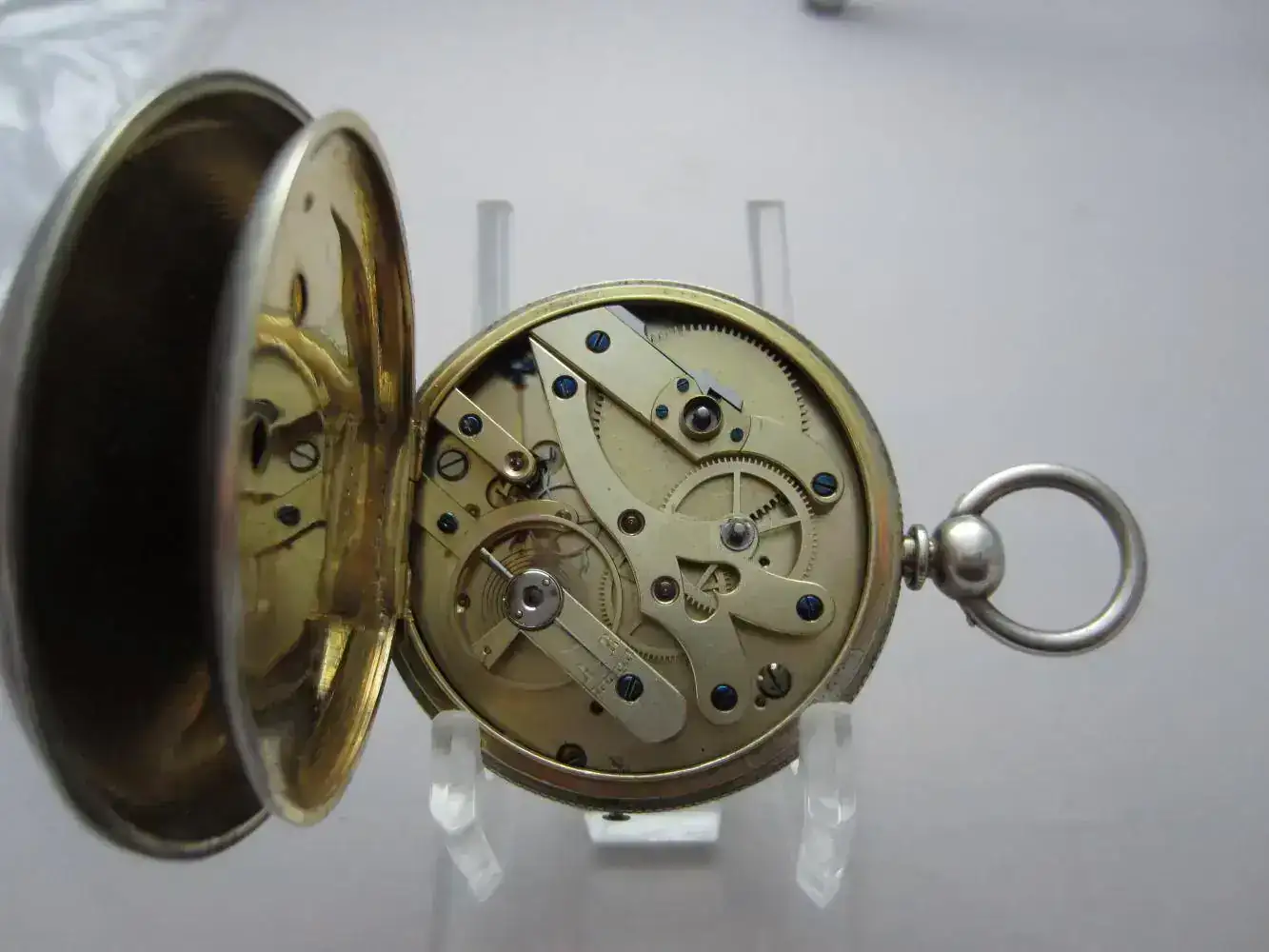

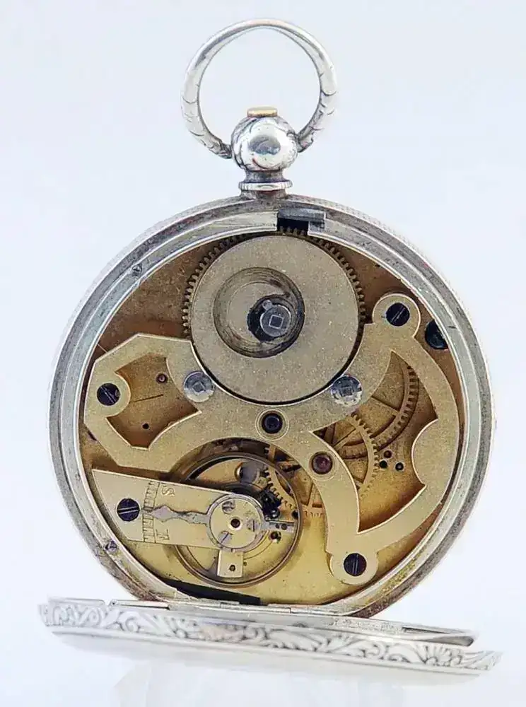

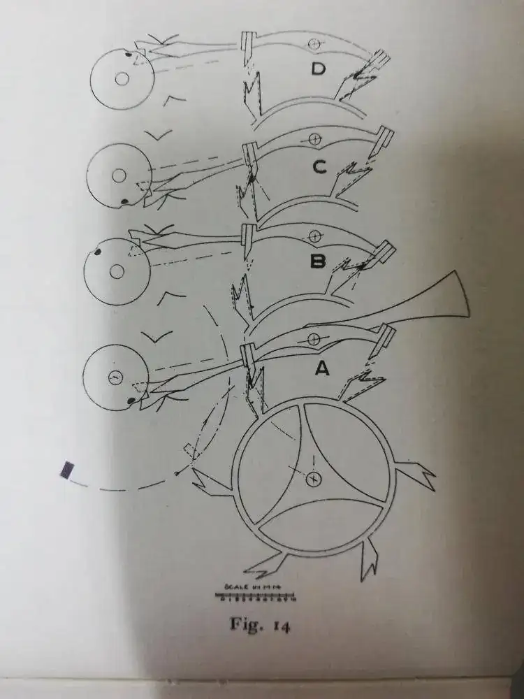

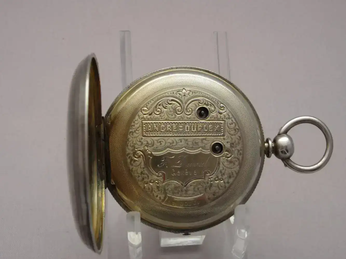

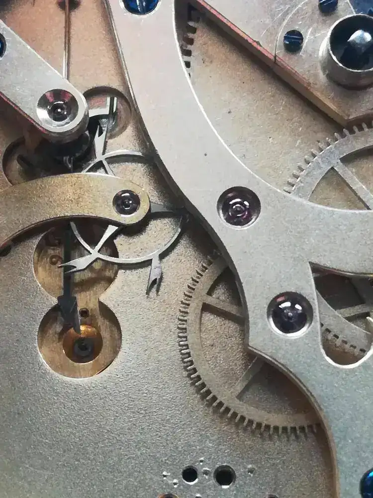

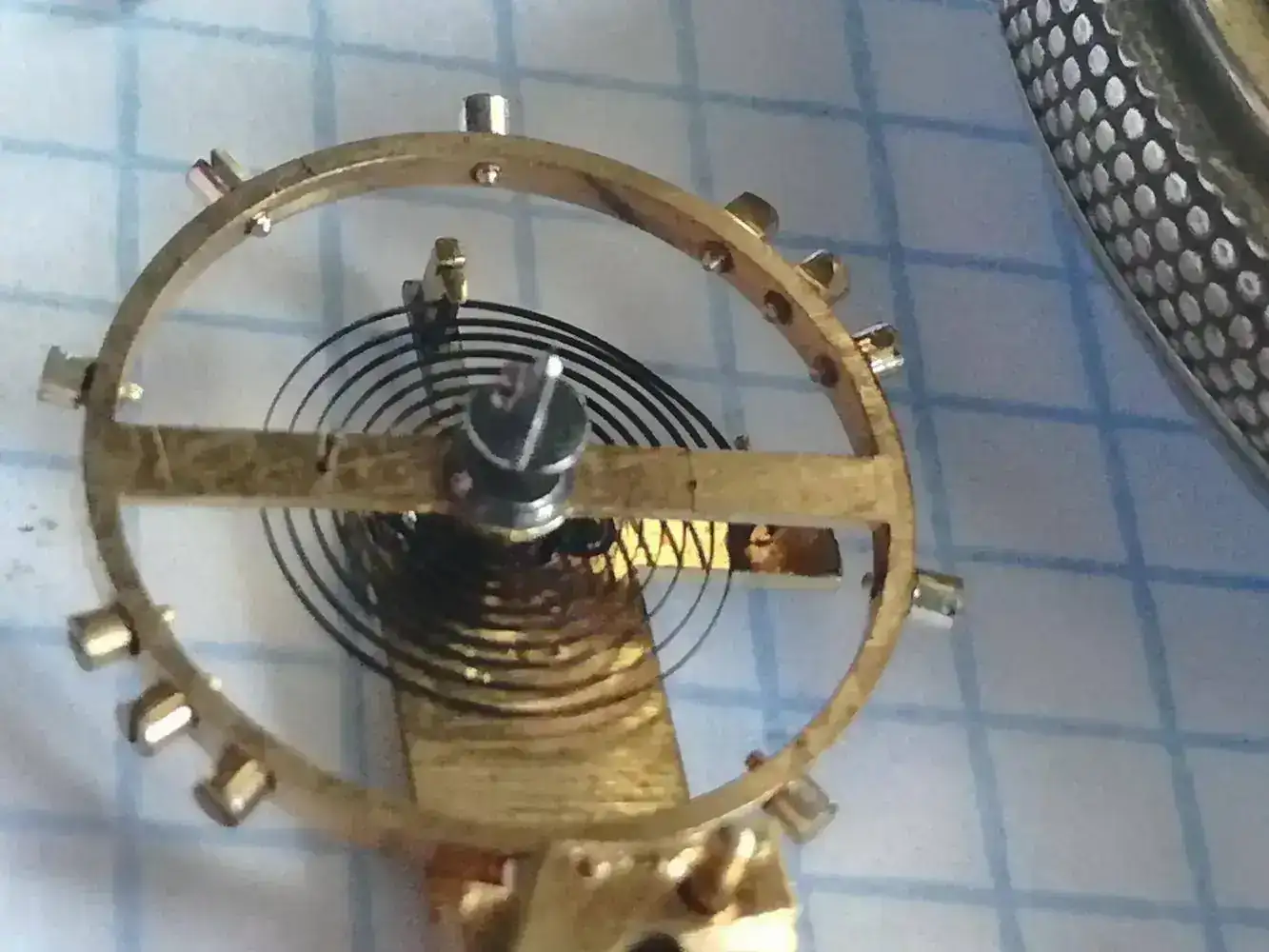

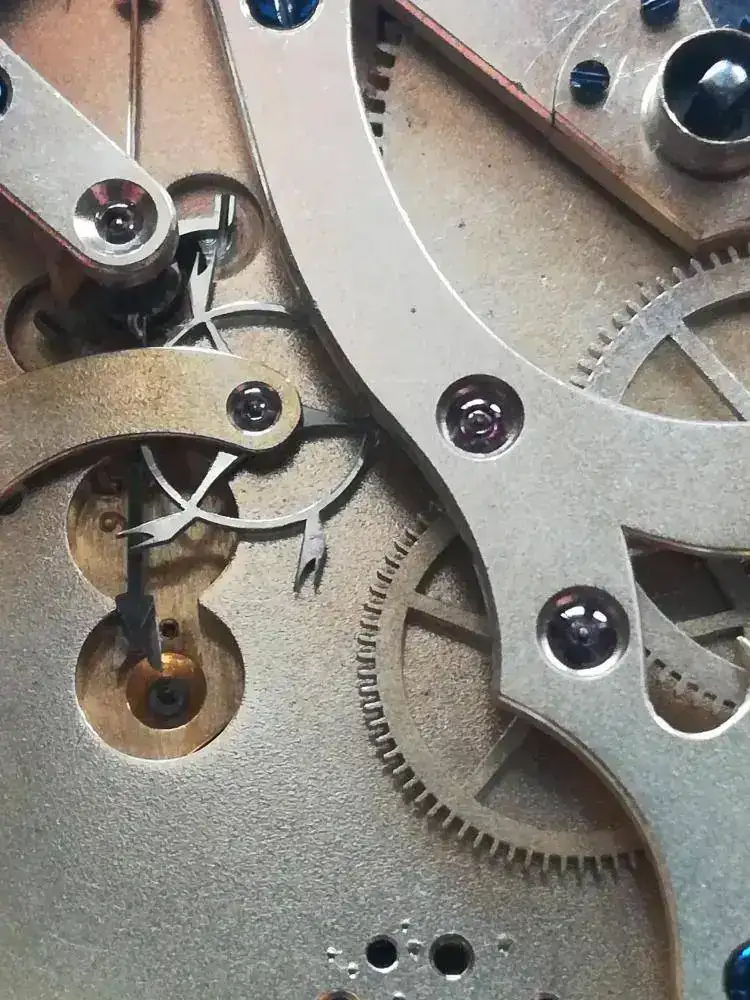

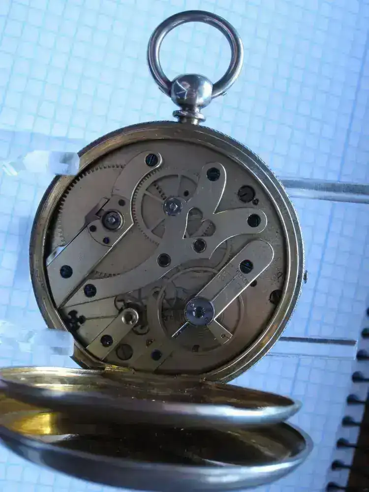

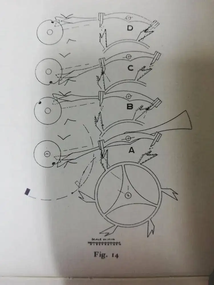

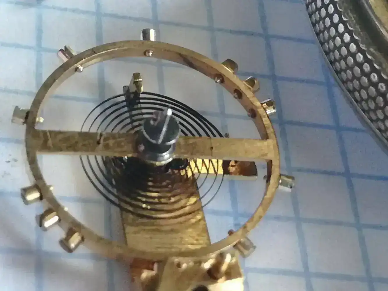

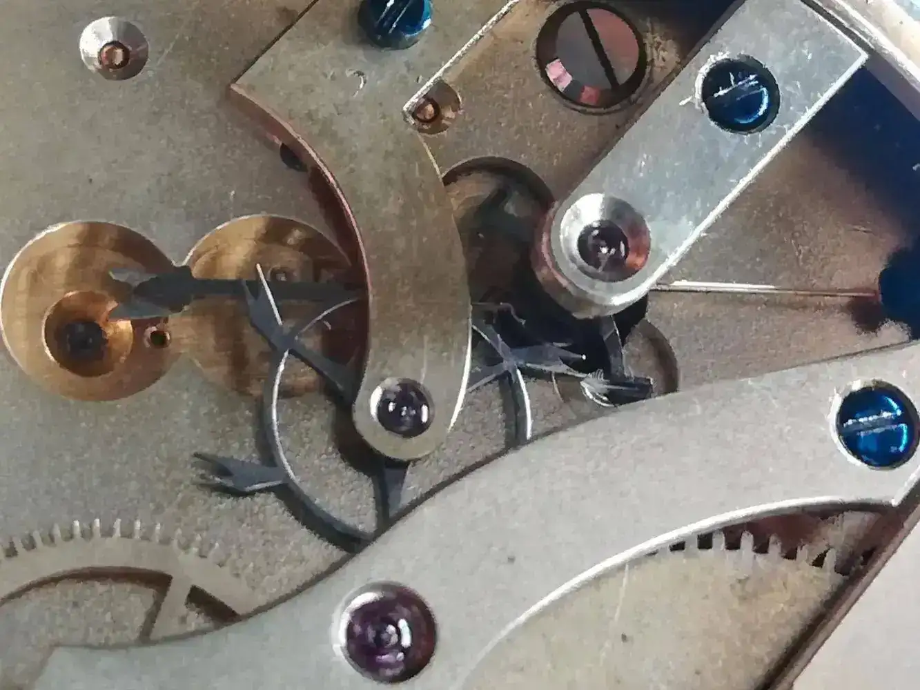

En las fotos que pongo se puede apreciar el ancora invertida
la rueda Duplex Jacot y como más curiosidad te diré
que el áncora no es la que impulsa el volante, es la
rueda de escape en el último golpe que golpea sobre
un pasador solidario con el volante
Ver el archivos adjunto 877378Ver el archivos adjunto 877379
Ver el archivos adjunto 877380Ver el archivos adjunto 877381
Espero que las imágenes aclaran lo comentado
