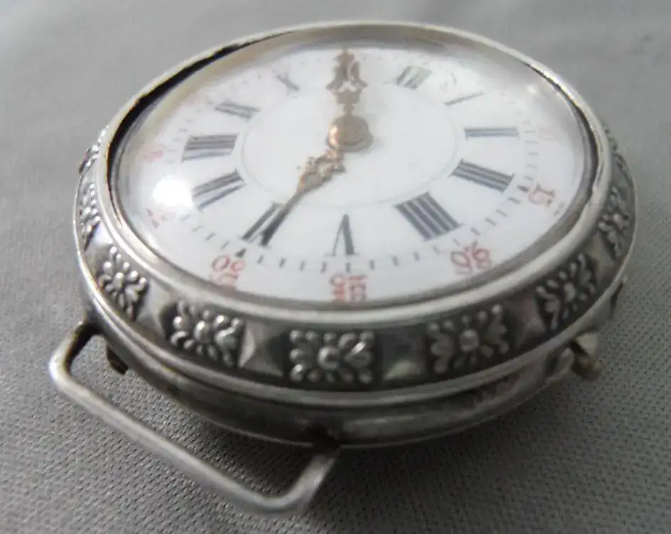

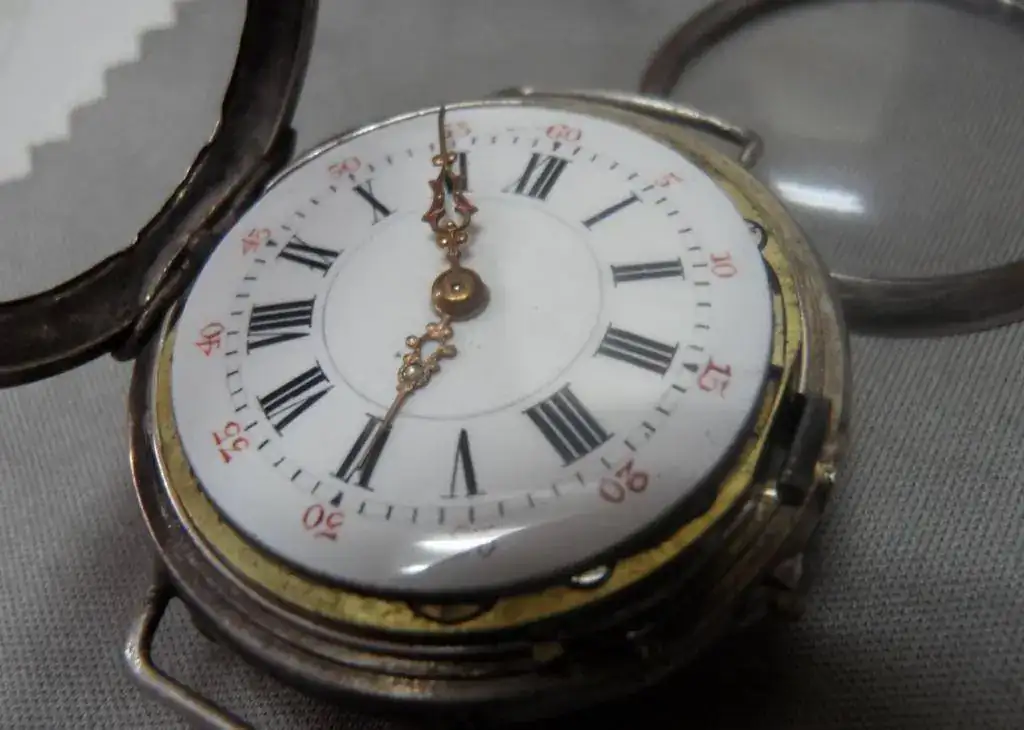

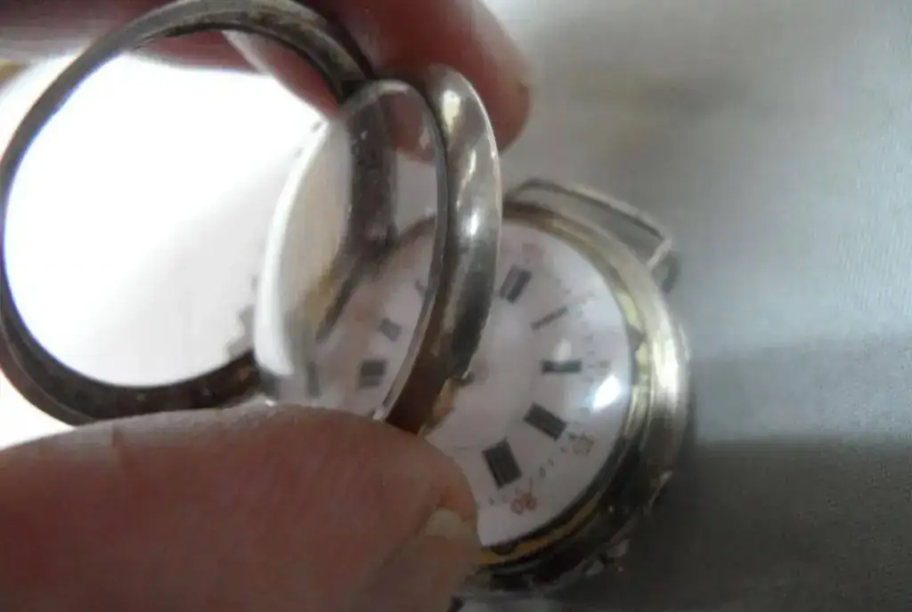

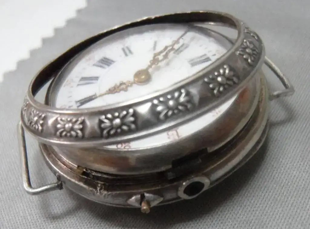

Hola. Me he traido del Jueves este bonito reloj de plata y le falta la tija y la corona... sabéis qué calibre es ?

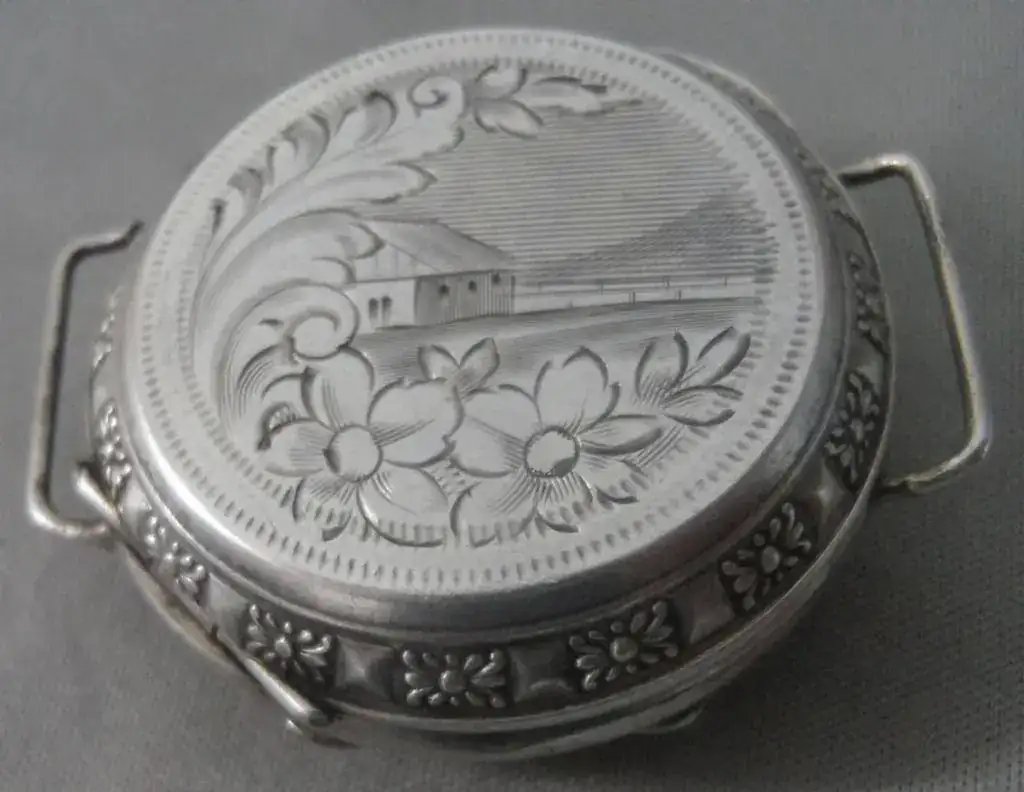

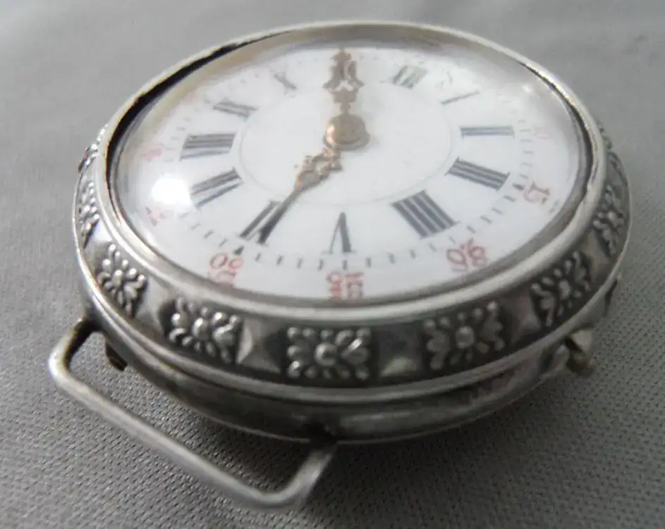

Mirando en la web, he limpiado la caja hirviendo agua con sal y vinagre, forrando un cuenco de cerámica con papel aluminio y dejando sumergido durante 15 minutos la caja, de la que han empezado a salir burbujitas...

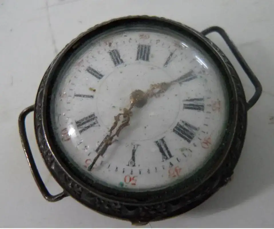

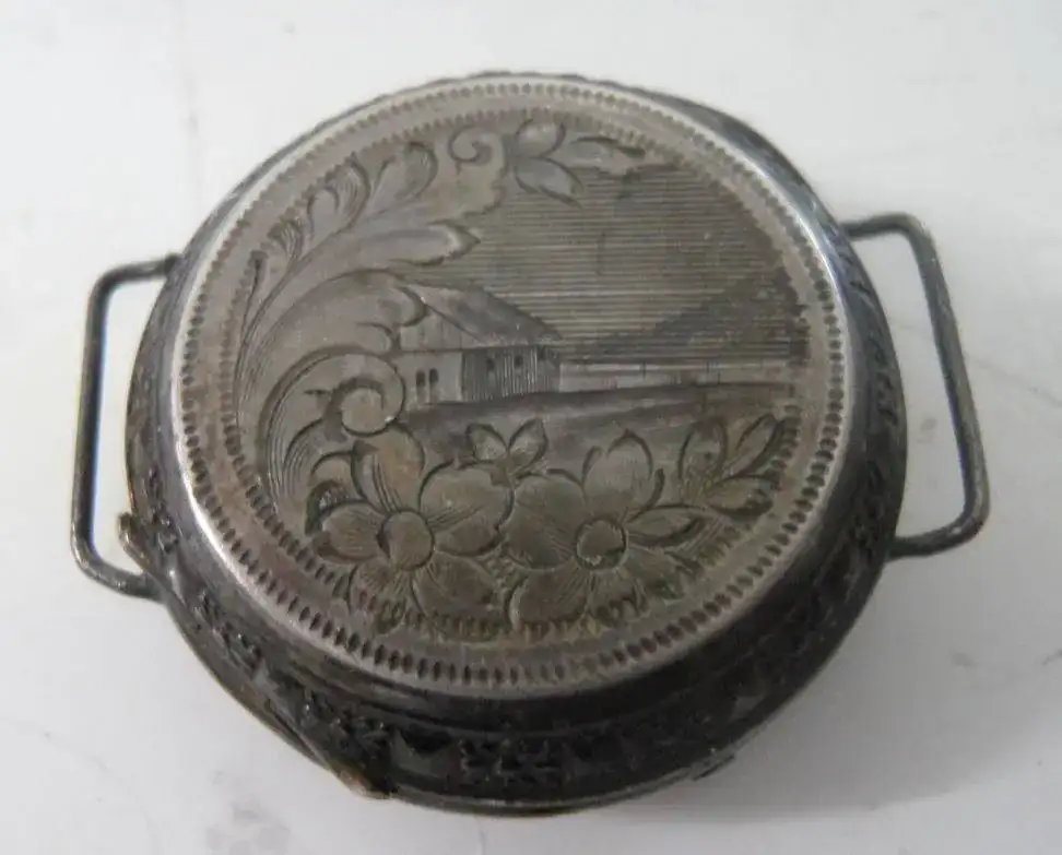

y ha quedado así...

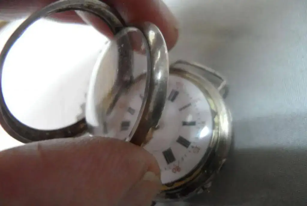

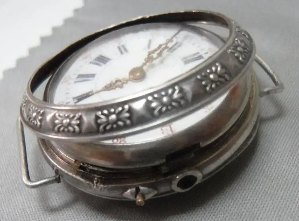

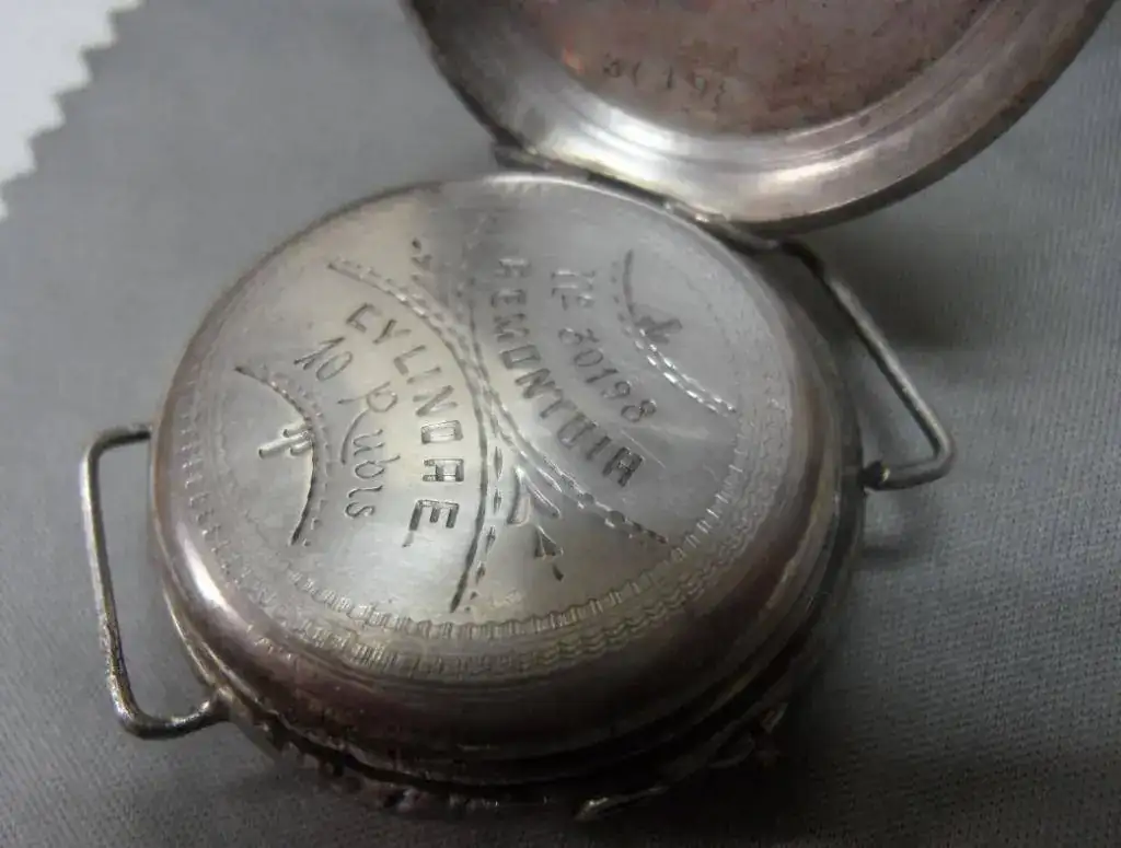

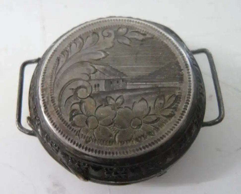

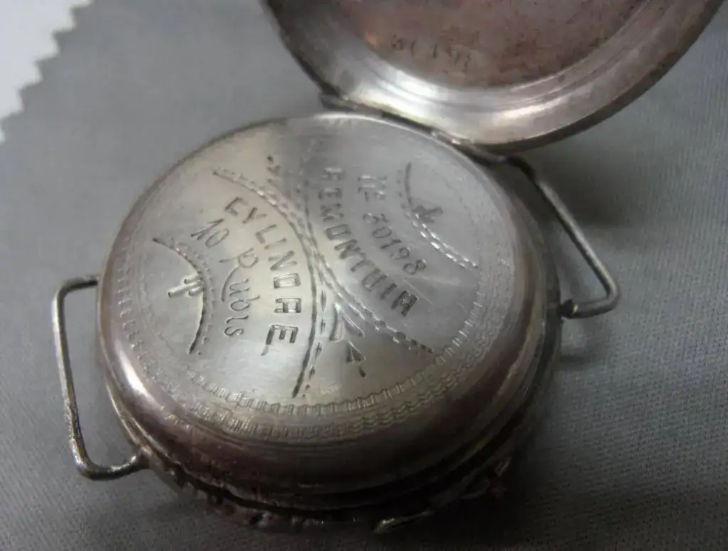

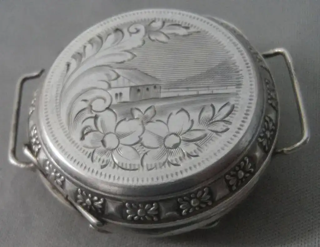

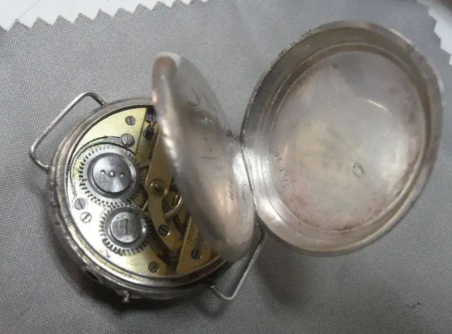

Dos tapas traseras

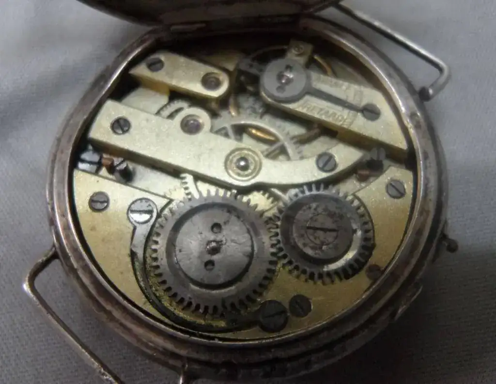

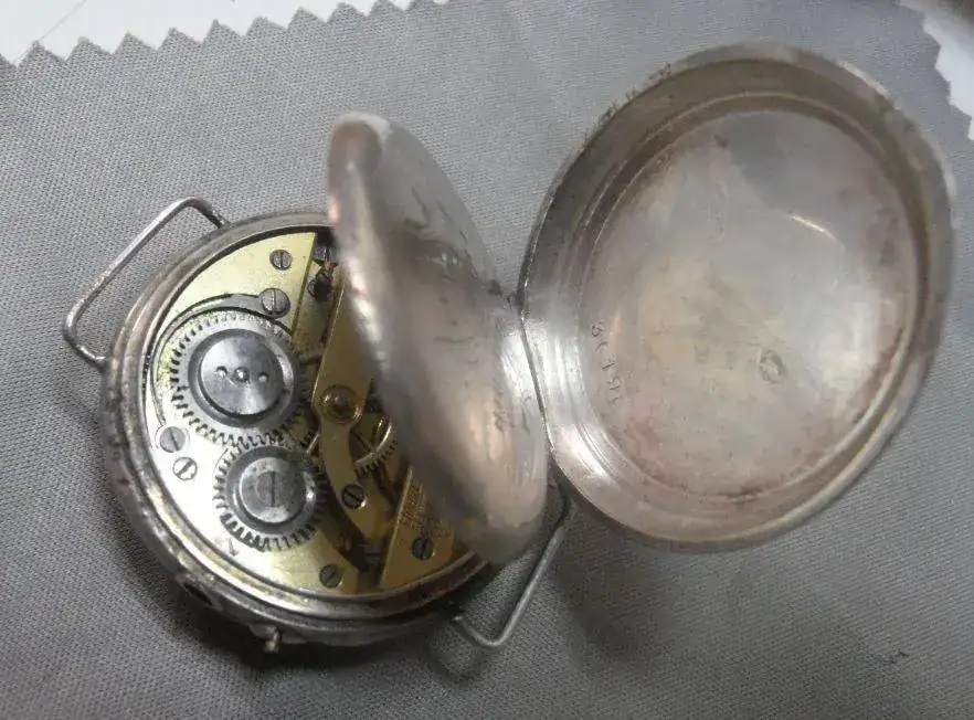

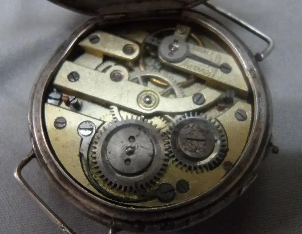

Este es el calibre en cuestión, mide unos 26/27 mm

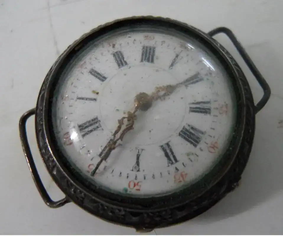

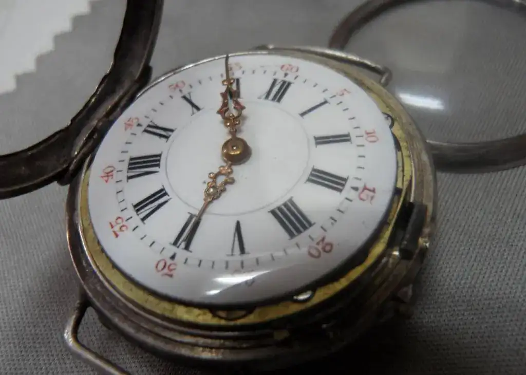

Tapa delantera tambien con bisagra que sujeta el bisel con el plexi

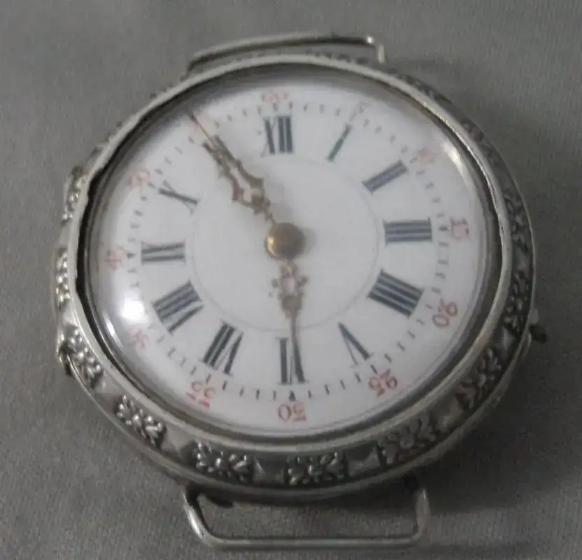

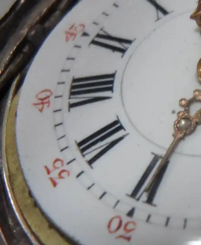

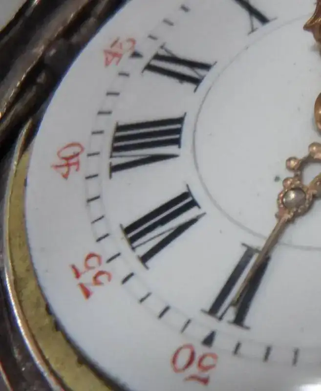

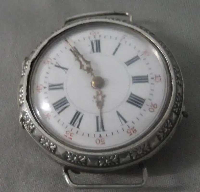

La esfera de porcelana tiene unos números rojos que parecen fínamente pintados a mano
Si tenéis referencia del calibre os quedaría agradecido.
El volante de cilindro gira bien, pero se ve que tiene mucha suciedad por dentro.

Es muy bonito, sí señor...
Imagino que la referencia del calibre estará por la parte del dial, desmóntalo a ver...
La caja quedó muy bien, del cal ni idea, lo mismo encuentras algún dato bajo el dial
Pues si, Vicente: Será una bonita pieza para la cole. El sistema de limpieza parece muy efectivo, aunque no me convence nada eso del agua hirviendo para una pieza centenaria y de un grosor que supongo será poco "grosso". El sistema que he yo he usado con bastante éxito para la plata ha sido la amalgama de friegaplatos con bicarbonato y una gota de agua. Cualquier método de los dos es mucho menos agresivo que el algodón mágico, que conviene evitar.
Del calibre, ni idea, lo siento. Un cilindro al uso, y salta a la vista que no los peores, así que se puede esperar algo medianamente en condiciones de ese reloj si aparece una tija.
Vengo viendo que casi siempre son un añadido posterior los numeritos en rojo, así sean de horas desde las 13 o las divisiones de minutos. Eran otros tiempos, en los que la marca en un reloj era la excepción, no la regla, y se hacían añadidos de números o modificaciones en el negocio que los vendía.
Bonito reloj, me parece buena compra. Felicidades.
Muy, muy bonita pieza, Vicente!!, yo la plata siempre la limpié con una mezcla de alcohol y bicarbonato, impecable queda, pero impecable también te quedó a ti!, seguro que lo resucitaras!:clap:

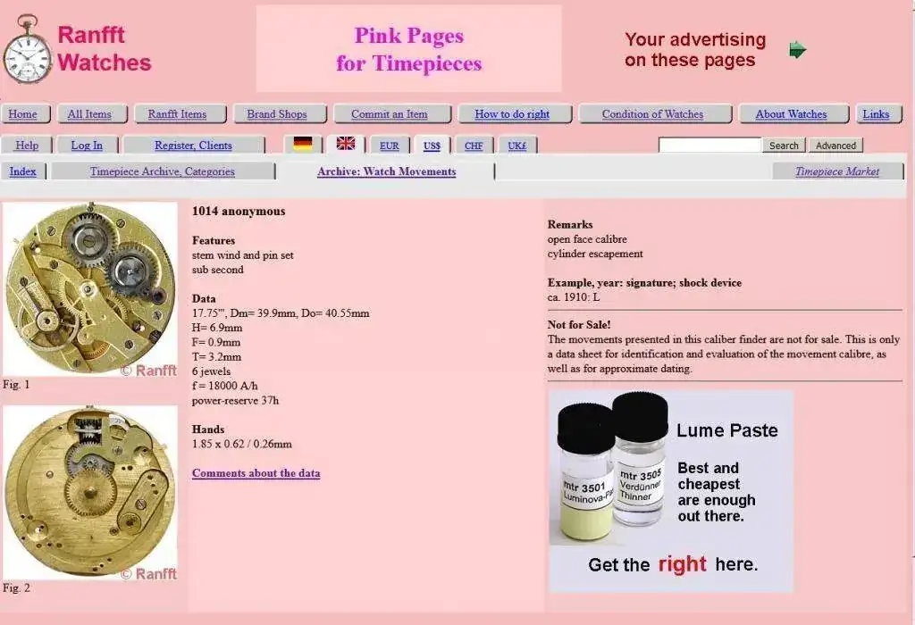

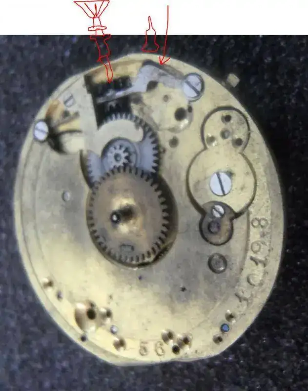

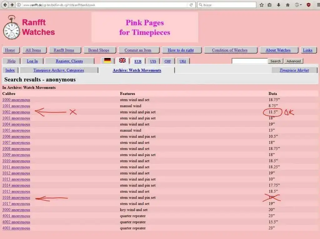

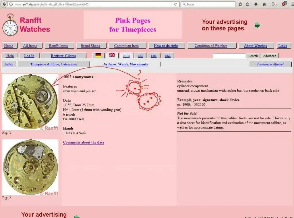

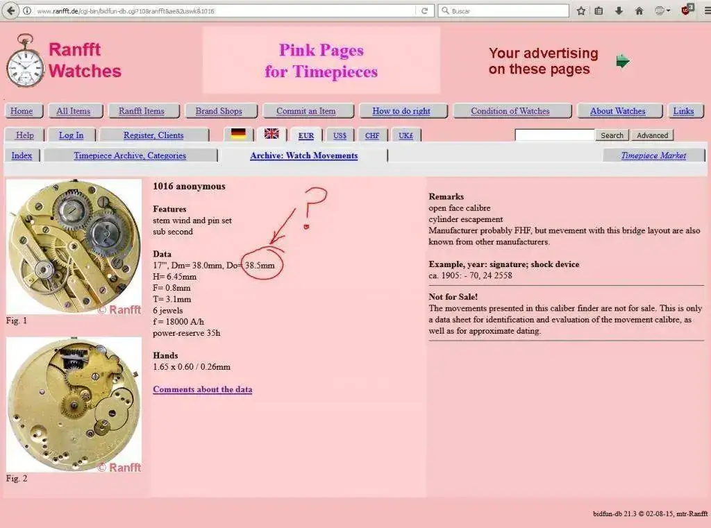

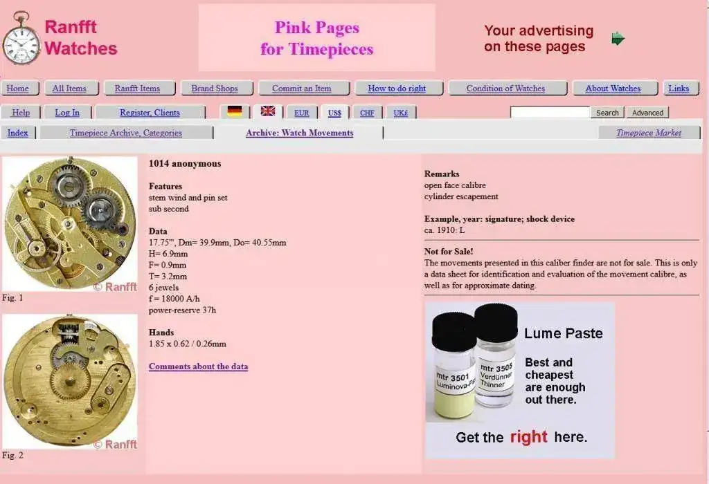

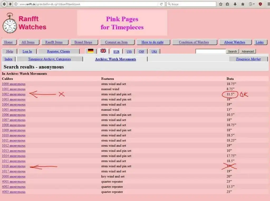

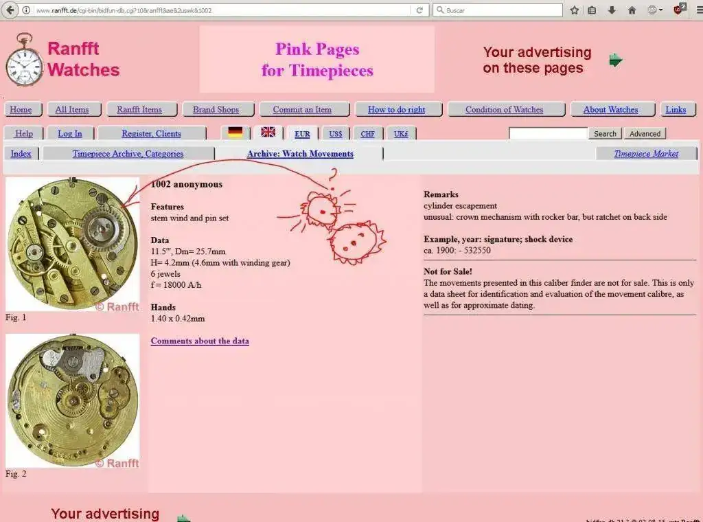

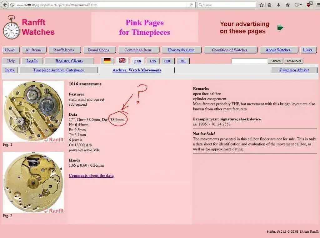

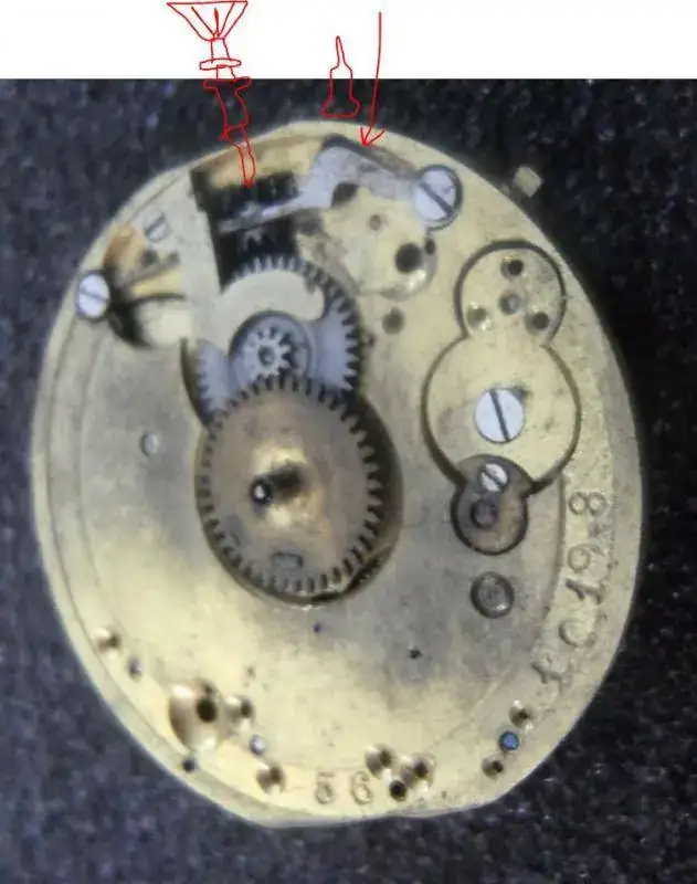

He encontrado estas referencias al calibre
La medida que le corresponde a mi calibre es de 11,5 pulgadas, pero al calibre 1002 le falta una rueda en el sistema de carga, y el 1016 es clavado al mio pero es de 17 pulgadas ????
Pero no hay duda que es un [SIZE=+1]anonymous.... que como dice ranftt posiblemente sean manofactura FHF.
Hay muchas entradas en internet de estos calibres poniendo
19th century remontoir cylindre 10 rubis, y son practicamente todos relojes de bolsillo[/SIZE]
Una cara de la parte de la esfera
Este sistema no lleva tirete, la tija la condena simplemente un tornillo y la deja fija, un poco más abajo hay un agujerito por el que entra un pulsador para empujar el resorte del piñón corredizo y así adelantarlo para que engrane con la rueda minutera.
Y ahora por la disposición de esa cara a lo que más se le parece es al 1014... ::Dbt:: que lio... a ver si sabéis alguno de vosotros que calibre puede ser ???

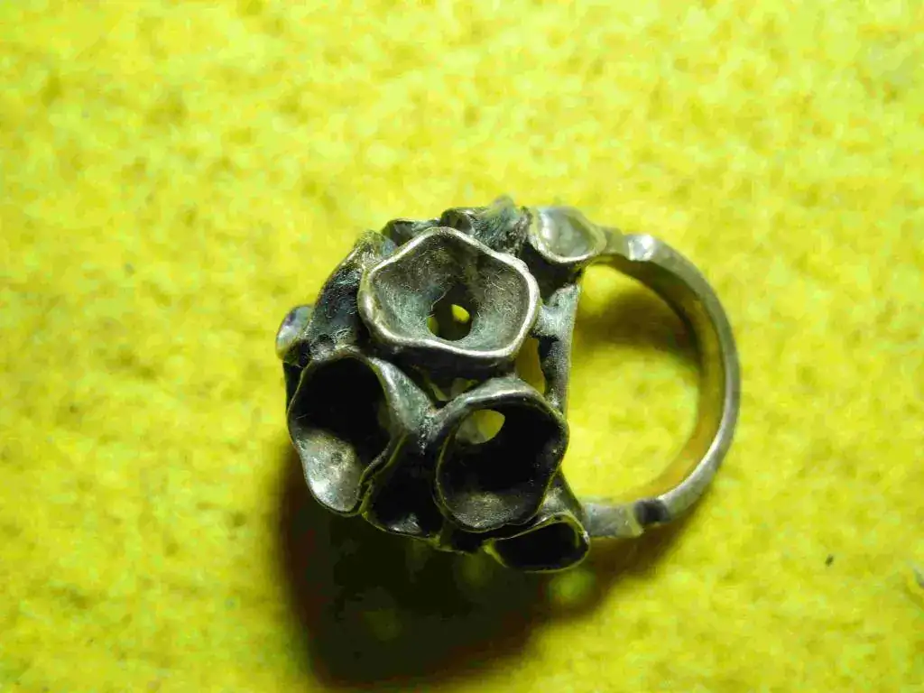

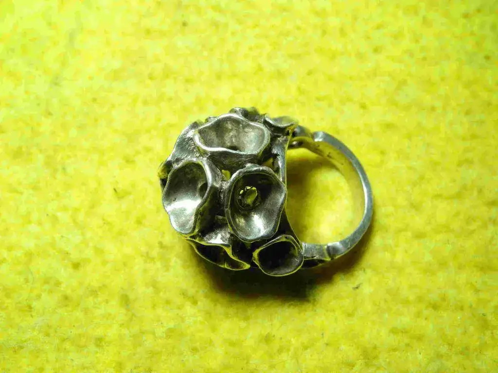

Luego, buscando entre las joyas que tenía mi mujer, encontré un anillo de plata.
Anillo sin tratar
Por el peso lo intuía y buscando en el interior de anillo encontré un ¿cuño? con la leyenda 925... de modo que éste sí es de plata.
Y tenía más de 40 años de no pasar por un "spa" de modo que tenía mugre muy vieja.
Con este anillo las cosas fueron muy diferentes ya que, de entrada, comenzó a burbujear y respondió al tratamiento ya que perdió un poco de su negritud.

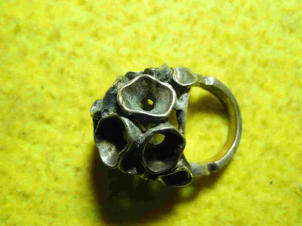

Anillo tratado
Para llegar al estado en que se encuentra en la segunda foto necesitó tres largos baños de sal y agua caliente y no lo cepillé ni nada parecido.
Pienso que, si siguira bañándolo en salmuera, acabaría resplandeciente.
Lo que me ha llamado mucho la atención es que tuve que reponerle dos veces el aluminio con que forraba el cuenco porque, después de cada baño largo, el aluminio terminaba con pequeñas picaduras o perforaciones (quizás por que el aluminio era muy delgado).
